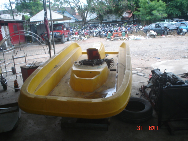

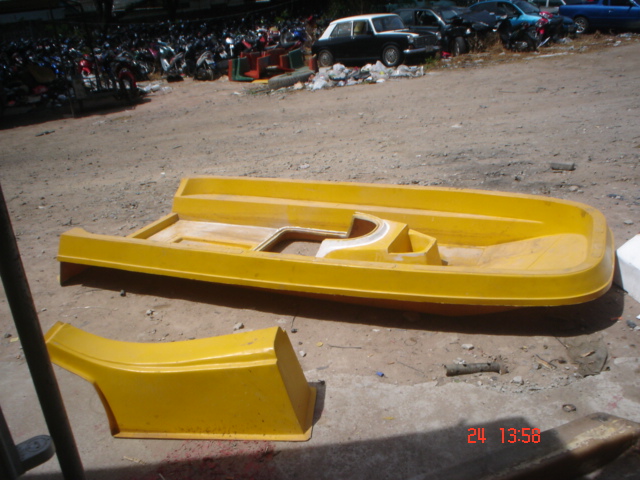

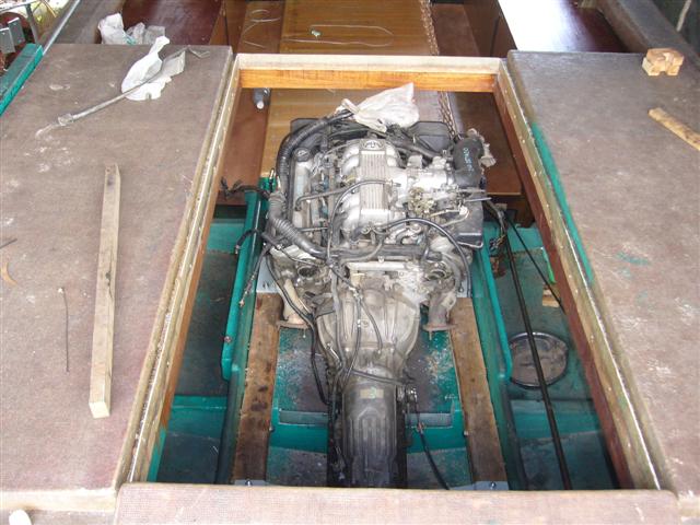

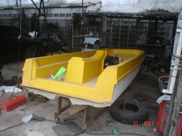

       เพื่อนๆ มีอะไร ช่วยแนะหน่อยนะครับ คือ ครั้งแรกของผม แต่ก็ทำสุกความสามารถด้วยวิชาช่าง ที่มี
       ฝาครอบตัวลน
dang จาก Dang  61.7.182.4  ศุกร์, 31/8/2550 เวลา : 06:38

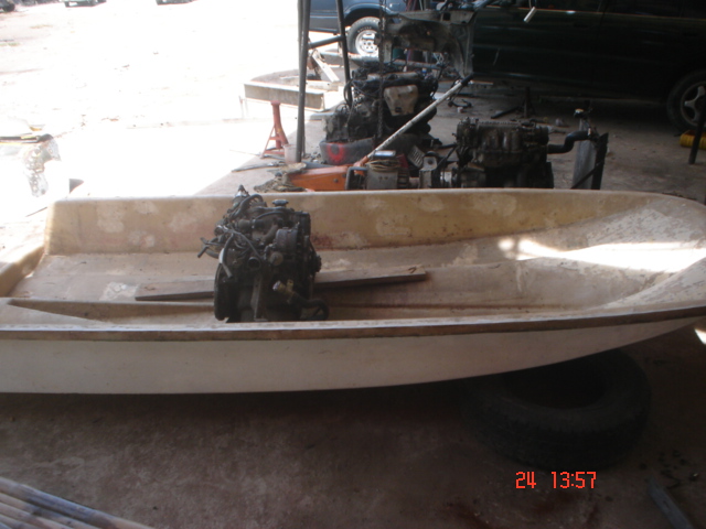

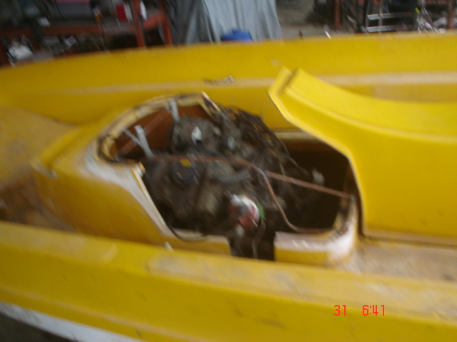

       เครื่อง
dang จาก Dang  61.7.182.4  ศุกร์, 31/8/2550 เวลา : 06:44

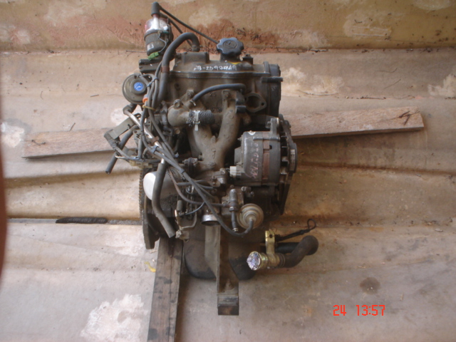

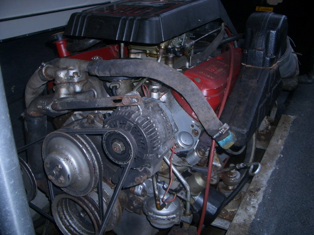

       เครื่อง ไดฮัทสุ สองสูบ
dang จาก Dang  61.7.182.4  ศุกร์, 31/8/2550 เวลา : 06:49

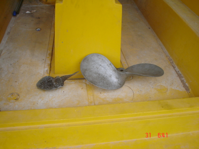

       ใบพัด เตรียมไว้หลายใบ เพื่อจะทดสอบว่าแรงนั้นเหลือ หรือไม่พอ

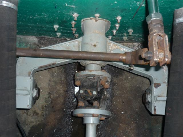

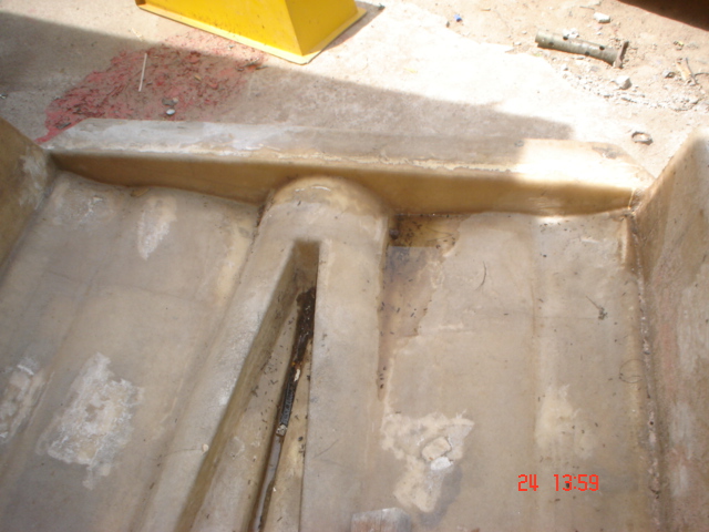

       ท้องเรื่อเพื่อจะใส่เพลา
dang จาก Dang  61.7.182.4  ศุกร์, 31/8/2550 เวลา : 06:51
       ที่วางเครื่อง

       ไม่ลองใส่เครื่องพารามอเตอร์แทนเครื่องเรือดูหรือครับคุณแดง..เอาแบบเรือลม น่าจะวิ่งดีนะครับ...ส่วนเครื่องวางกลางคนเล่นน้อย เดี๋ยวคงมีท่านที่มีความชำนาญมาให้รายละเอียดครับ
ชาวเรือ จาก ชาวเรือ  58.8.119.184  ศุกร์, 31/8/2550 เวลา : 07:30
       คงไม่เกินความสามารถ พี่แดงหรอกครับถ้าทำเสร็จแล้วอย่าลืมส่งรูปมาชมด้วยน่ะครับ

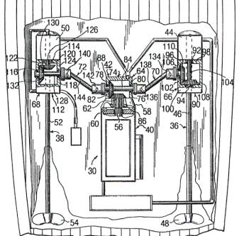

จาก คต 22 ผมเอารูปการต่อแบบ 1เครื่อง แต่มีสองหางตามรูปข้งล่างครับ
ผมเข้าใจว่ามันใช้เพลาของ NTN สำหรับล้อหน้าน่ะครับ

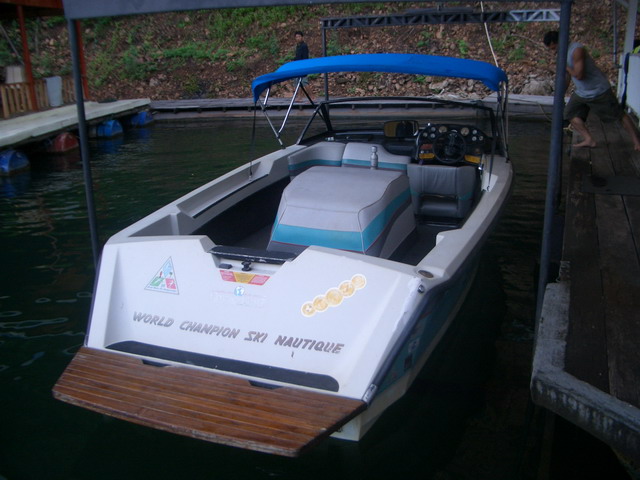

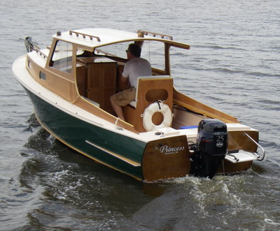

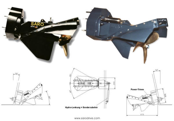

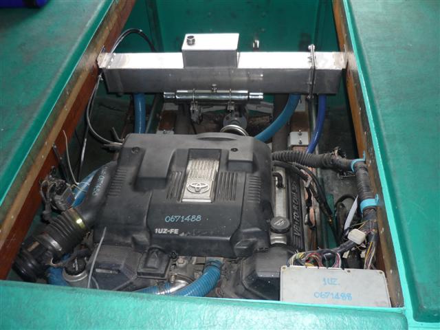

       นี่เลยครับ เครื่องวางกลางขนานแท้และดั้งเดิมกว่า 40 ปี เป็นเรือสำหรับลากสกี
paijit.sv จาก เพื่อนชาวแพ  124.120.228.125  อังคาร, 4/9/2550 เวลา : 15:54

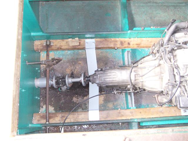

       เครื่องขนาด 250 แรงม้าของ ฟอร์ดมาสแตง วางตรงกลางลำ ผมไม่ไช่ช่าง แต่เห็นจากเครื่องก็เป็นเพลาแข็ง ต่อลงไปท้องเรือ แล้วก็เป็นใบพัด
paijit.sv จาก เพื่อนชาวแพ  124.120.228.125  อังคาร, 4/9/2550 เวลา : 16:00
       เพลาแข็งวิ่งออกมาจากเครื่อง ผ่านใต้ท้องเรือออกมาเฉยๆเลยครับ
paijit.sv จาก เพื่อนชาวแพ  124.120.228.125  อังคาร, 4/9/2550 เวลา : 16:05
       ภาพนี้ให้เห็นเพลาที่ยื่นออกมาจากใต้ท้องชัดๆ
เรือนี้ยังไม่ได้ใส่ใบพัด มีแต่หางเสือ เป็นรุ่นใหม่ ยังไม่ได้ลงน้ำเลย
เครื่องวางกลางนี่ได้เปรียบ เรียกว่าขึ้นน้ำทันทีที่เรือออกตัวเลย

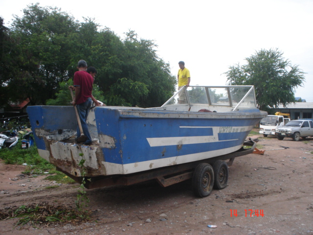

       ขอบคูนเพื่อนๆมากเลย ตอนนี้ ผมเอาเครื่อง วางกลางทำ 2 ลำ ผมจะถ่ายรูปให้ดูทุกขั้นตอน ส่วนหาง ผมกำลังทำ เพื่อนผมสั่ง ของอาท ละดูของนอกอยู่ครับ ตัวนี้ วางเครื่อว โตโยต้า 2 ตัว เครื่อง วางกลาง

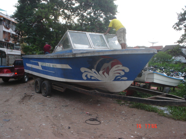

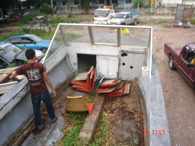

dang จาก Dang  61.7.183.163  อาทิตย์, 16/9/2550 เวลา : 16:38

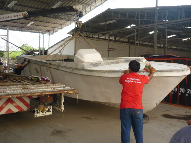

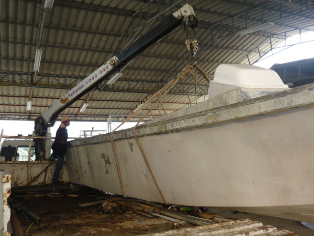

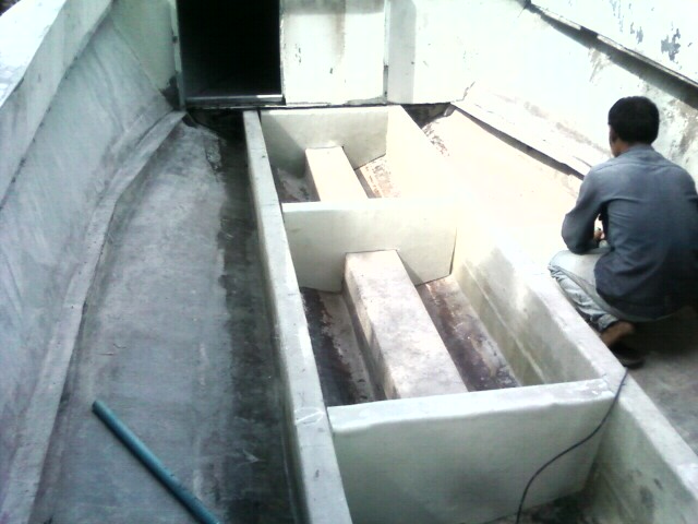

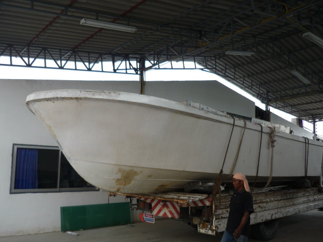

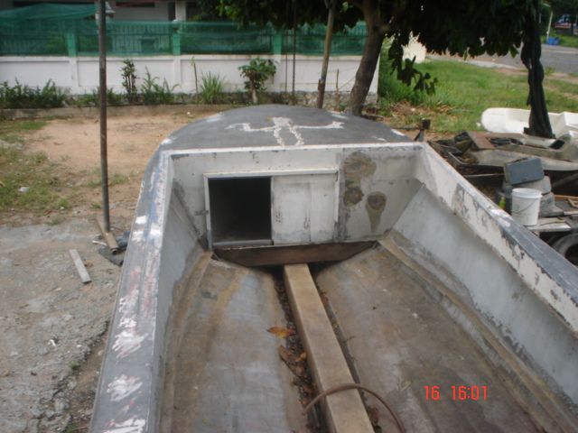

       เป็ฌนเรือ ขนาดใหญ่ นี่คือส่วนท้องมัน
dang จาก Dang  61.7.183.163  อาทิตย์, 16/9/2550 เวลา : 16:41
       จะใส่เครื่องอะไรหรอครับ น้าแดง
อาร์ท จาก อาร์ท  124.121.20.171  จันทร์, 17/9/2550 เวลา : 21:45
       เอารูปอีกครับพี่แดง แอบมาโพสตอนไหนเนี่ย..
ปล. อกเรือลำนี้สวยเจรงๆ
อาร์ทครับไม่รู้พี่แดงแกจะเอาเครื่องร่มบินใส่ป่าว
ittipol.m จาก ittipol.M  125.24.134.198  อังคาร, 18/9/2550 เวลา : 08:15
       เรือสวยครับ คะเนจากรูปน่าจะยาวร่วม30ฟุตเลยใช่ไหมครับ ถ้ามีผ่านไปพัทยจาแวะดูหน่อยครับอยู่ช่วงไหนครับ น้าแดง

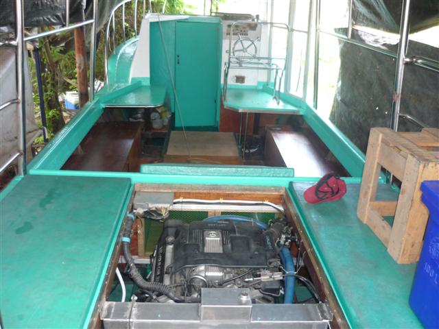

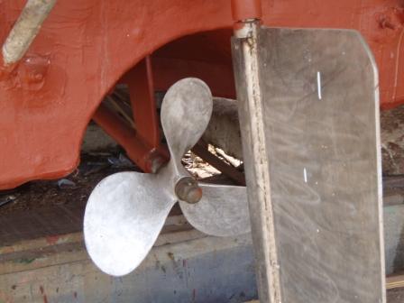

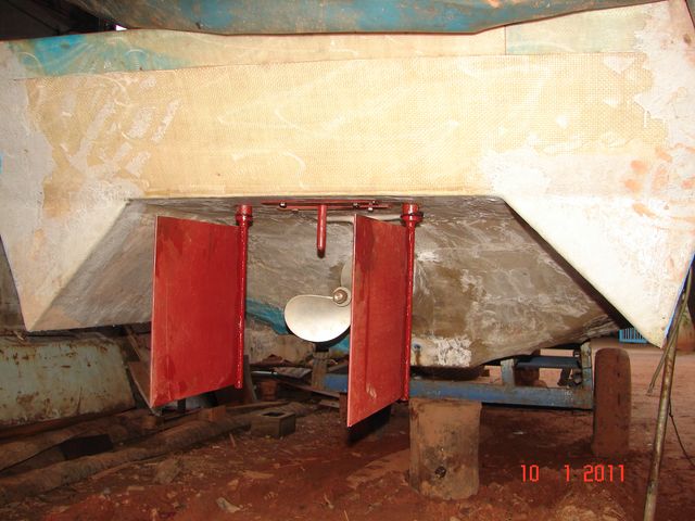

kobsurat จาก kobsurat  118.173.11.164  จันทร์, 10/1/2554 เวลา : 18:43

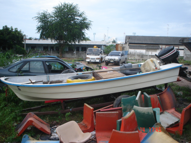

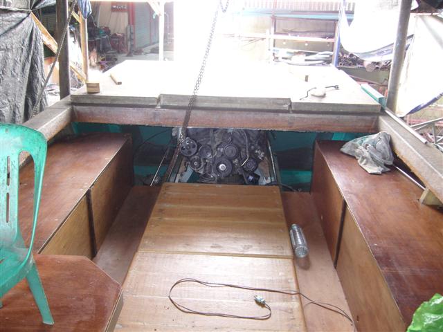

       เรือลำเก่าผมทำแบบนี้เหมือนกัน มันจะมีปัญหาเวลาวิ่งแล้ว น้ำไม่เข้าไปที่ใบพัดน่ะครับ มันจะเป็นน้ำผสมอากาศ ทำให้เรือวิ่งไม่ออก คือหัวจะเชิดขึ้นอย่างเดียวครับ เครื่องวางท้อง ใบพัดควรอยู่ใต้ท้องเรือดีที่สุดครับ ส่วนหางเสือผมมองว่าเกินความจำเป็น แค่อันเดียวก็ใหญ่เกินพอแล้ว ลักษณะในรูปนั้นเวลาเลี้ยวน่าจะอันตรายนะครับ เพราะหางเสือทั้งสองมันกินน้ำมากไปจะทำให้เรือหมุนกระทันหันได้ ก็เป็นความเห็นจากประสบการณ์นะครับ ผมแนะนำให้ถามช่างผู้ที่รู้ดีกว่า มิเช่นนั้นจะบานปลายไม่จบนะครับ
ผมไม่มีทีมช่างทางด้านนี้เลยครับผมคงเป็นคนแรกๆที่คิดทำที่สุราษฎร์อย่างไรก็คงต้องปรึกษาพี่ดีที่สุดครับ
จาก : kobsurat(kobsurat) 11/1/2554 9:06:01 [118.173.11.164]
domephatara จาก QA  203.113.119.250  อังคาร, 11/1/2554 เวลา : 08:32
       รูปไม่ไป
ทดลองวิ่งแล้วหรือยังครับ
จาก : kobsurat(kobsurat) 11/1/2554 9:07:15 [118.173.11.164]
จากเดิมใบพัดไม่ยื่นออกมาแบบนี้ ที่เห็นในรูปได้แก้ไขไปแล้ว ก็วิ่งดีขึ้น แต่ก็ไม่ประทับใจ

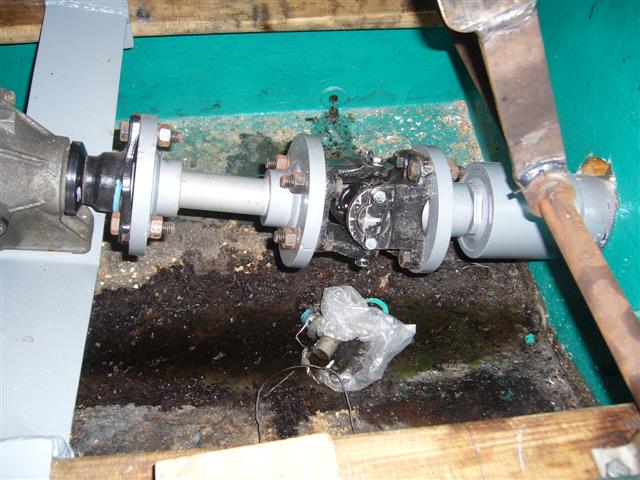

       ลองไปที่ ATKIN BOATPLANS.COM หาแปลนเรือที่มีคำต่อท้ายว่า SEABRIGHT SKIFF จะเป็นเรือที่มีลักษณะท้องเรือด้านท้ายคล้ายกับภาพเรือคุณ KOBSURAT หลักการคือให้เพลาใบพัดขนานกับท้องเรือให้มากๆ น้ำที่จะไหลเข้าใบพัดต้องมีรูปแบบท้องเรือที่ลู่เรียว เรือที่มีผู้สร้างมากที่สุดก็เรือชื่อ RESCUE MINER 19 ยาว 19 ฟุต เรือแบบนี้ไม่เน้นความเร็ว จุดเด่นคือวิ่งในน้ำตื้นแค่ 6 นิ้วได้ ประหยัดน้ำมัน
ขอบคุณมากครับ ผมขอถามพี่อีกขัอครับ เพลาเรือใช้ยอยต่อได้หรือเปล่าครับ
จาก : kobsurat(kobsurat) 11/1/2554 19:27:01 [223.204.79.78]
ได้ครับแต่ต้องจัดตำแหน่งลูกปืนให้ดีหน่อยเรือเพื่อนผมก็ใช้
จาก : lism(lism) 11/1/2554 21:09:03 [125.27.62.75]
ใช้ยอยแบบไหน ขนาดเท่าไหร ยี่ห้ออะไรครับ ผมกลัวขะขาดกลางนัำ
จาก : kobsurat(kobsurat) 12/1/2554 10:19:27 [118.173.8.20]

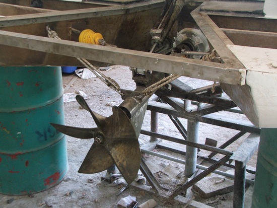

ชอบทำ จาก ชอบทำ  183.89.140.123  อังคาร, 11/1/2554 เวลา : 10:41

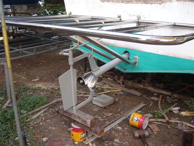

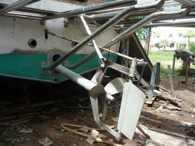

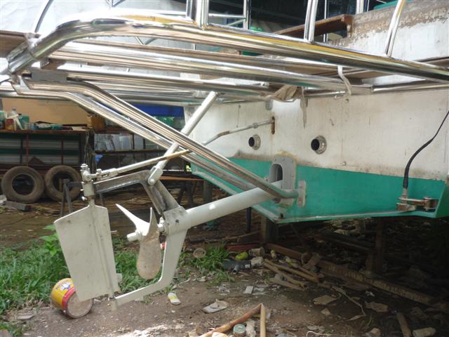

kobsurat จาก kobsurat  223.204.79.78  อังคาร, 11/1/2554 เวลา : 20:05

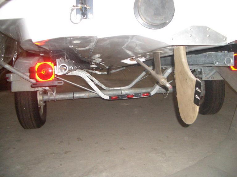

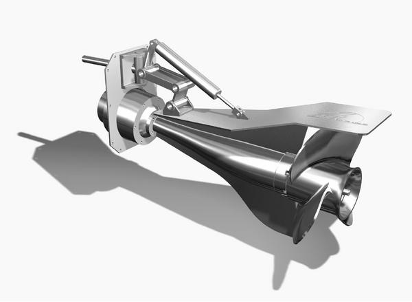

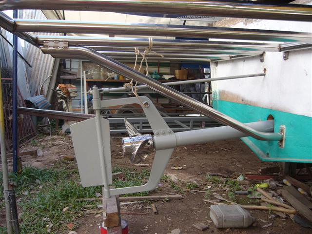

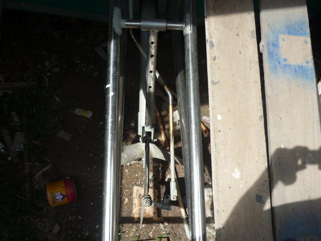

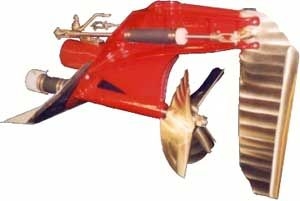

       แบบนี้ก็ใช้ได้ครับ ปรับหางขึ้น-ลงได้ เข้าน้ำตื้นได้

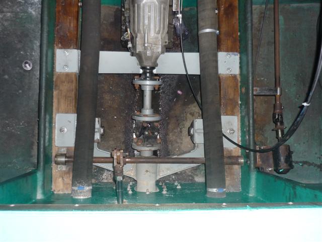

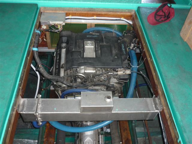

aupm จาก Aupm  118.173.80.125  อังคาร, 11/1/2554 เวลา : 22:20
aupm จาก Aupm  118.173.80.125  อังคาร, 11/1/2554 เวลา : 22:29
aupm จาก Aupm  118.173.80.125  อังคาร, 11/1/2554 เวลา : 22:30
aupm จาก Aupm  118.173.80.125  อังคาร, 11/1/2554 เวลา : 22:31
aupm จาก Aupm  118.173.80.125  อังคาร, 11/1/2554 เวลา : 22:32

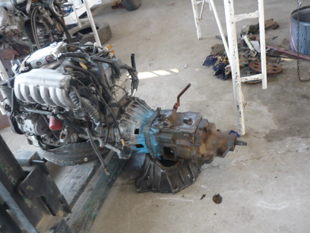

พี่ใช้เกียรอะไรครับ ต้องกลับเกียรหรือเปล่าครับ
จาก : kobsurat(kobsurat) 12/1/2554 10:23:00 [118.173.8.20]

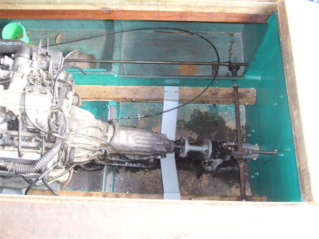

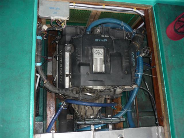

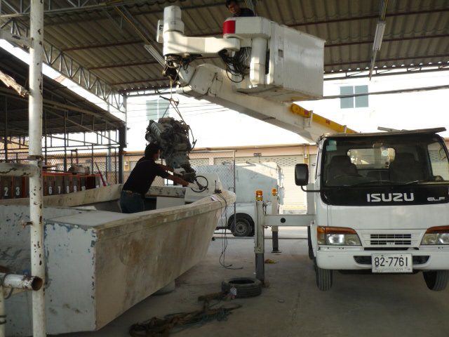

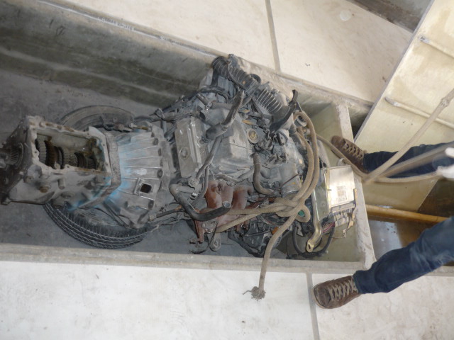

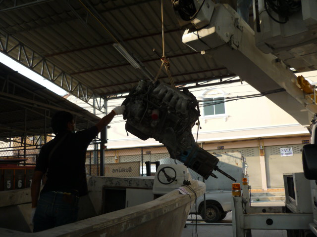

       ยังมีภาพที่ วางเครื่อง และหางสมบูรณ์แล้ว ยังมีอีกหลายภาพ ซึ่งยังมีอุปกรณ์ อีกมากที่ต้องใช้ครับ ถ้าสนใจเดี๋ยวจะถ่ายรูปมาเพิ่มเติมให้

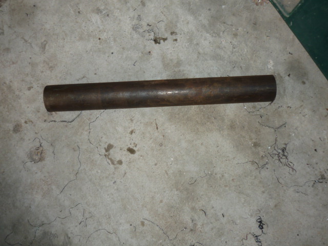

คำตอบที่ 61
       ผมไม่เห็นบูทกันกระแทก-ล๊อคเพลา เวลาใส่เกียร์เดินหน้า-ถอย จะมีแรงขับใบพัด ดัน-ดึงเพลา ให้มาชนเกียร์ ทำให้เกียร์เสียได้นะครับ เห็นกระทู้เก่าๆๆมีคนทำลงไว้ แต่ไม่แน่ใจเรื่องรายระเอียด ลองศึกษาดูก่อนครับ
โต๊ะคร๊าบ จาก โต๊ะคร๊าบ  113.53.188.132  พุธ, 12/1/2554 เวลา : 05:56

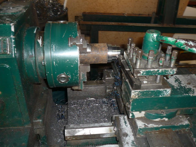

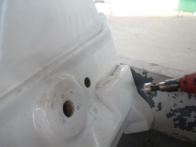

คำตอบที่ 62
       ผมทำเทเปอร์เพลา ให้ใช้ได้ทั้งใบ เอ้าท์บอร์ท และ ใบสามแฉกธรรมดา และมีกลไกลเลื่อนปรับระดับหาง โดยเลื่อนตามรูที่เจาะไว้
เครื่องหมุนทางขวาใช่มั๊ยครับ(หันหน้าเข้าหาหัวเรือ)หมุนด้านขวามือของเรา
จาก : kobsurat(kobsurat) 12/1/2554 18:44:17 [118.173.8.20]
ใช่ครับเครื่องหมุนขวา เข้าเกียร์แล้วใบจักรก็หมุนขวา

คำตอบที่ 65
       ตัวถ่ายกำลังจากใบพัด ผ่านเพลา ไปยังแบริ่งเทเปอร์กันรุน แล้วส่งกำลังไปยัง กระดูกงูเรือทั้ง 2 ข้างทำให้ไม่ต้องกลัวว่า เกียร์จะพังครับ
ครับ ทดสอบวิ่ง ถ่ายรูปมาดูด้วยนะครับ อยากเห็นฝีมือคนไทย ทำได้ไม่แพ้ชาติใดในโลกครับ
จาก : โต๊ะคร๊าบ(โต๊ะคร๊าบ) 12/1/2554 13:43:04 [113.53.188.132]

คำตอบที่ 66
       ชัดๆ อีกรูปครับ
aupm จาก Aupm  118.173.80.125  พุธ, 12/1/2554 เวลา : 12:44
คำตอบที่ 67
       คูลเลอร์ระบายความร้อนครับ ทำเองครับ ทดสอบแล้วครับ 4000 รอบ/นาที่ แช่ 1 ชม. ความร้อนขึ้นแค่ 65 องศา c
aupm จาก Aupm  118.173.80.125  พุธ, 12/1/2554 เวลา : 12:48
คำตอบที่ 68
       คูลเลอร์นำมันเกียร์ AUTO ทำเองเหมือนกันครับ ใช้น้ำทะเลผ่าน
เกียรออโต้ ใช้ได้เลยหรือครับ หรือว่าต้องมาดัดแปลงใหม่ ขอคำตอบด้วยครับ
จาก : kobsurat(kobsurat) 12/1/2554 18:52:04 [118.173.8.20]
aupm จาก Aupm  118.173.80.125  พุธ, 12/1/2554 เวลา : 12:50
คำตอบที่ 69
       ด้านหน้าเครื่อง
aupm จาก Aupm  118.173.80.125  พุธ, 12/1/2554 เวลา : 12:52
คำตอบที่ 70
aupm จาก Aupm  118.173.80.125  พุธ, 12/1/2554 เวลา : 12:53
คำตอบที่ 71
       พี่ครับ ผมเห็นวางเกียรออโต้ไม่ทราบว่าใช้ได้ตามปกติหรือต้องดัดแปลงใหม่ครับ และการเปลี่ยนเกียรเป็นอย่างไรครับ ผมไม่เคยเห็นการวางเกียรออโต้กับเครื่องเรือเลยครับ
ใช้ได้ครับ ให้ใช้ D1 และ d2 เท่านั้น D3 ห้ามใช้เพราะอุปกรณ์ภายใน รับไม่ไหว
จาก : aupm(aupm) 14/1/2554 12:24:13 [118.174.73.88]

       ผมกำลังเร่งทำ ครับ ขอบคุณมากครับผมอัพรูปให้ดูตอนนี้ใส่กระดูกแล้วครับ
กระดูกเป็นวัสดุอะไรครับ ใช่รังผึ้งสำหรับงานเรซิ่นป่าวผมกำลังหล่องานไฟเบอร์ไม่ใช้ชิ้นงานแบบขอบคุณ
จาก : Paisal97(Paisal97) 15/1/2554 11:58:57 [124.121.82.28]
tanaet จาก dang  124.122.40.14  ศุกร์, 14/1/2554 เวลา : 11:22

       ผมจะลง รูปเรื่อยๆ เพื่อให้เพื่อนๆติดตามแล้ว มีข้อมูลอะไรเพิ่มเติมช่วยกันครับ ผมจะทดสอบที่ทะเลพัทยา เดี๋ยวเอิาแผนที่ลงให้ดูครับ
หาจุดวางหมอน เครื่องให้ต่ำที่สุด จะไดไม่มีปัญหา เรื่อง องศาของเพลาเรือ 4 -11 องศา
จาก : aupm(aupm) 14/1/2554 12:29:41 [118.174.73.88]

คำตอบที่ 75
       ผมเข้าใจผิดคิดว่าใช้ไม่ได้มัวแต่หาเกียรธรรมดามาใส่ต้องไปกลับเกียรให้วุ่นวายและไม่ทราบว่าจะทานแรงเครื่องได้หรือเปล่ากลัวว่าเฟืองมันจะพังเสียก่อน เป็นเกียร 4AG นำมาชนกับเครื่อง2J VVTI พี่ว่าทนไหวมั๊ยครับ หรือต้องแก้ไขอย่างไร กลัวจะพังกลางน้ำ
ต้องเป็นเกียร์ที่ ติดมากับเครื่องยนต์ จะดีที่สุด เพราะผู้ผลิดเขาเพื่อกำลังของเครื่องยนต์มาแล้วครับ
จาก : aupm(aupm) 15/1/2554 12:18:43 [180.180.76.8]
เกียร์ 4age รับแรงบิดของ 2 jvvti ไม่ไหวครับ ต่างกันเยอะครับ
จาก : aupm(aupm) 15/1/2554 12:20:16 [180.180.76.8]

       ไปหาเพื่อนที่แปดริ้วมา ดูแล้วเกียมันเล็ก กลัวทนไม่ไกว เลย ไปหาซื้อเกียกหกล้อ มาชน ก็ติ้งซื้อเหล็กหน้า 1นิ้ว พร้อมขั้นตอนการทำ 086-3050805 กำลังลงเรือ ไปทำไฟเบอร์ให้มันดี พรุ่งนี้วันจันทร์ ยกเรือมาที่อู่ เตรียมติดตั้ง

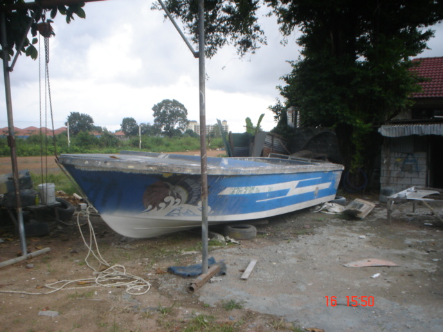

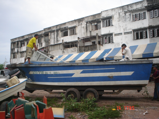

คำตอบที่ 84
       อัพรูปตามคำขอ
ย้านเรือมาวางเครื่อง เรือใหญ่มากๆๆๆๆๆๆๆๆๆๆ
tanaet จาก dang  124.122.49.209  ศุกร์, 25/2/2554 เวลา : 18:12
คำตอบที่ 85
       อัพรูปตามคำขอ
คำตอบที่ 86
       เรือเอามาวางเครื่อง
tanaet จาก dang  124.122.49.209  ศุกร์, 25/2/2554 เวลา : 18:13
คำตอบที่ 87

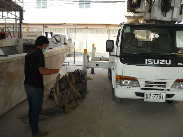

       กับตันเรือปุคอยดูแลผลงาน
tanaet จาก dang  124.122.49.209  ศุกร์, 25/2/2554 เวลา : 18:14
คำตอบที่ 88
       ใช้เครนยก เทรเลบอร์กำลังทำครับ
tanaet จาก dang  124.122.49.209  ศุกร์, 25/2/2554 เวลา : 18:15
คำตอบที่ 89
       อ.หลง คอยดูแล
tanaet จาก dang  124.122.49.209  ศุกร์, 25/2/2554 เวลา : 18:16
คำตอบที่ 90

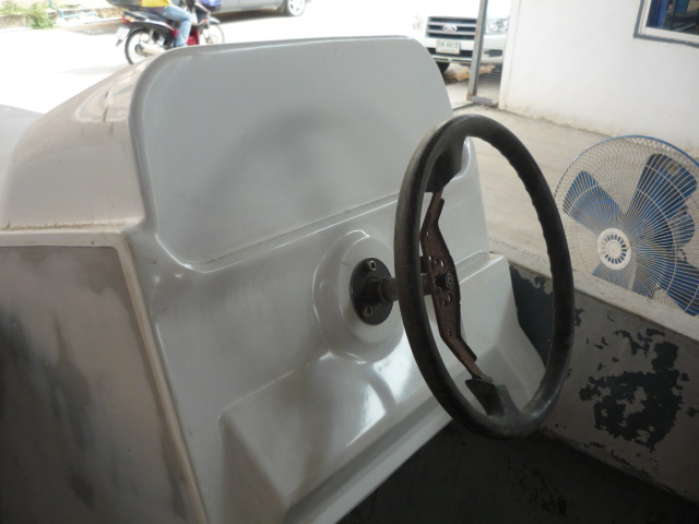

       พวงมาลัยเตรียม
tanaet จาก dang  124.122.49.209  ศุกร์, 25/2/2554 เวลา : 18:20
คำตอบที่ 91
       เจาะรู พวงมาลัย
tanaet จาก dang  124.122.49.209  ศุกร์, 25/2/2554 เวลา : 18:21
คำตอบที่ 92
       ยกเครื่องใส่เรือ 2เจ 200กว่าแรงม้า เรือใหญ่มากครับ ทดสอบครัยบ ตอนแรกใส่ตัวเดียวกอ่นครับ
tanaet จาก dang  124.122.49.209  ศุกร์, 25/2/2554 เวลา : 18:23

คำตอบที่ 94
       เตรียมลงเรือ ติดแก๊ส
tanaet จาก dang  124.122.49.209  ศุกร์, 25/2/2554 เวลา : 18:24
คำตอบที่ 95
       วางลงไปกับ 200แรง
ม้า

       กระบอกไฮดรอลิค เราผลิตเองครับ จะเอาชักเท่าไหร่ก็ได้ตามใจฉัน เลี้ยวด้วยไฮดรอลิก ยอหางด้วยไฮดรอลิค ขับเคลื่อนด้วยโตโยต้า 2เจ 200 กว่าแรงม้า เดี๋ยวเอาสะเป็คมาให้ดูครับ
tanaet จาก dang  124.122.49.209  ศุกร์, 25/2/2554 เวลา : 18:28
คำตอบที่ 97
       http://www.youtube.com/watch?v=ltL4XHDQzzk
วีดีโฑอตอนยกเครื่องลงครับ เหนื่อยครับ

       พี่ครับใบจักรแบบสามแฉกขนาด10นิ้ว-12นิ้วเพลา1นิ้ว
หาซื้อได้ที่ไหนครับ
kobsurat จาก kobsurat  182.53.167.78  อังคาร, 8/3/2554 เวลา : 17:58
คำตอบที่ 101
       ใบจักรแบบรูปหาซื้อได้ที่ไหนครับ
kobsurat จาก kobsurat  182.53.167.78  อังคาร, 8/3/2554 เวลา : 18:02
คำตอบที่ 102
       แบบนี้ก็เช่นกันครับ ที่สุราษฎร์ไม่มีขายครับ
kobsurat จาก kobsurat  182.53.167.78  อังคาร, 8/3/2554 เวลา : 18:05
คำตอบที่ 103
       แบบสามแฉกครับ
kobsurat จาก kobsurat  182.53.167.78  อังคาร, 8/3/2554 เวลา : 18:07
