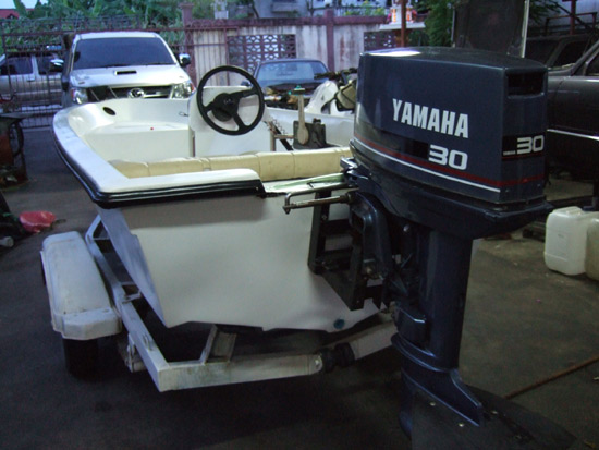

เรียนถามน้า ๆ ว่าตัวตามในรูปทำไว้เพื่ออะไรครับ

       ขออนุญาติเจ้าของรูปด้วยน่ะครับ คือผมอยากทราบว่าตัวต่อเครื่องให้ยาวออกมาทำไว้เพื่อประโยชน์อะไรครับ เผื่อจะเอาไปทำบ้าง ขอบคุณครับ
       555 คล้าย jack plateเลยครับ ใครทำไทยหรือหรั่ง ทำให้เรือวิ่งได้ดีขึ้นครับถ้าเอาแบบละเอียดรอหน่อยครับ ท่านตี๋ skeeter ใช้อยู่ครับรอน้าแกหน่อยนึงครับ ผมรู้นิดเดียว

       เครื่องหางสั้น แต่แทรนซั่มเรือสูงไปนิดนึง ไม่อยากปาดแทรนซั่มออกมั๊งครับ
และเวลาใส่เครื่องแล้วติดตั้งพวงมาลัย เวลาเลี้ยวก้านบังคับเลี้ยวจะยื่นออกไปติดกับท้ายเรือด้านใน จะตัดแต่งท้ายเรือด้านในก็ไม่ค่อยสวยเพราะเรือในรูปเป็นเรือ 2 ชั้นก็เลยต่อเอาเครื่องถอยออกมาทางท้ายเรือ ชุดเลี้ยวก็จะถอยมาอยู่นอกเรือ ไม่ติดตัวเรือครับ เรือผมก็มีปัญหาลักษณะนี้ครับ แต่เป็นเรือชั้นเดียว ก็เลยแอบเฉือนด้านในออกไปนิดหน่อย

       Jack Plate มีไว้ปรับระดับความสูงต่ำของเครื่องยนต์ติดท้าย(Out Board) เพราะระดับความสูงต่ำของเครื่องยนต์เมื่อเทียบกับระดับของท้องเรือ จะมีผลต่อประสิทธิภาพโดยรวมของเรือ เช่น ฟินต่ำกว่าท้องเรือจะทำให้เรือขึ้นน้ำง่ายเวลาเพลนนิ่งหัวเรือจะไม่เชิดขึ้นสูงแต่จะทำให้ความเร็วปลายลดลงและอัตราสิ้นเปลืองเชื้อเพลิงเพิ่มขึ้นเพราะมุมในการกดหัวเรือเพิ่มขึ้นและทำให้เกิดแรงเสียดทานเพิ่มขึ้นเวลาที่เรือขึ้นน้ำแล้ว แต่ถ้าฟินสูงกว่าท้องเรือจะทำให้เรือขึ้นน้ำยากต้องใช้เครื่องยนต์แรงม้าสูงเวลาเพลนนิ่งหัวเรือจะเชิดขึ้นสูงชันแต่จะได้ความเร็วปลายเพิ่มขึ้นและอัตราสิ้นเปลืองเชื้อเพลิงลดลงเพราะมุมในการกดหัวเรือลดลงและทำให้เกิดแรงเสียดทานลดลงเวลาที่เรือขึ้นน้ำแล้วท้องเรือจะแตะน้ำเพียงนิดเดียวเท่านั้น ยิ่งถ้าเป็นแบบไฮดรอลิคปรับได้เวลาที่เรือขึ้นน้ำแล้วจะสามารถปรับให้ใบจักรกินน้ำเพียงครึ่งใบได้ก็จะได้รอบเครื่องยนต์และความเร็วปลายที่สูงขึ้นไปอีก
ที่ผมรู้มามีเท่านี้ครับ ยังงัยก็รอน้า ตี๋ Skeeter มาให้ข้อมูลเพิ่มเติมอีกทีนะครับ ว่าใช้งานจริงแล้วมีข้อดีข้อเสียอย่างงัยบ้าง

       ใช่อย่างที่น้าหนึ่งว่าเลยครับ เรือผมตะก่อนติดเครื่องหางยาว แต่ตอนนี้เปลี่ยนมาติดหางสั้น ใส่ Jack Plate 6 นิ้ว แต่ก็ยังต้องเฉือนท้ายออกไปอีก 5 น้ิวครับ อิอิ เจ็บตูดเลย แต่เรือวิ่งดีขึ้นจมเลยครับ ประหยัดน้ำมันกว่าเครื่องเดิมด้วย

       ตอนนี้ผมได้ความรู้เกี่ยวกับการแต่งให้วิ่งได้ดีวิ่งเสถียรกับเครื่องยนต์ที่แรงม้าม้าเกินตัวเรือจากการสอบถามข้อมูลจากน้าตี๋และการดูเรือแบบต่างในubcเคเบิลทีวีละก็จากภาพที่น้าฮิปโปลงไว้ในแบสโบ๊ตอุปกรณืตัวนี้เป็นการยืดตัวเรือออกไปให้ห่างออกจากเครื่องยนต์อันนี้จะเป็นประโยชน์ก็ต่อเมื่อเครื่องยนต์มีขนาดแรงม้าสูงกว่าตัวเรือมากแล้ววิ่งด้วยความเร็วสูงจนท้องเรือแตะน้ำเฉพาะปลายท้ายเรือ ถ้าส่วนที่แตะน้ำนี้ใกล้เครื่องความเสถียรจะมีน้อยถ้ายิ่งห่างออกจากตัวเรือมากเท่าใดก็ยิ่งเสถียรเหมือนเร็วหางของน้างูไงครับขนาดเป็นรือท้องแบนยังวิ่งได้ตั้ง90ไมล์เลยยังไม่เคยเห็นของจริงได้แต่ฟังนายตู่เล่าให้ฟังถ้าความเร็วขนาด90ไมล์ฝรั่งอายครับเพราะเรือที่ทำความเร็วได้เท่านี้ก็จะมีเฉพาะเรือที่มีโครงสร้างตัวเรือและเครื่องยนต์ที่ใหญ่กว่าของน้างูมากๆ
ผมต่อยอดได้เท่านี้ถ้าผิดช่วยแย้งด้วยแบ่งปันประสพการณ์

       น้าป้อมตอบถูกครับ นั่นก็คือประโยชน์อย่างหนึ่งครับน้าป้อม

       ต้องขออภัยด้วยครับที่ตอบช้านั่งดูสามวันก้ยัง งง ผมไม่เคยเห้นแบบนี้ครับ ตัวที่ใส่อยู่นั้นก้ไม่ใช่แจ๊กเพลต ผมดูแล้ว ตอบไม่ถูกครับ เลยรอคนที่มีความรู้เข้ามาช่วยๆกันครับ ผมดูแล้ว น่าจะเป้นแค่ตัวต่อท้าย เท่านั้นครับ

       เครื่องยนต์ หางสั้น...แต่ ทรานซั่มสูง ครับน้าตี๋ฯ คือถ้าตัด ทรานซั่มลงมาให้พอดีก็ไม่ต้องต่อยื่นออกไปก็ได้ครับ(ความเห็นส่วนตัวครับ)เจ้าของเรือตอบแน่นอนที่สุด

       ผมคิดเหมือนน้าตี๋ครับ..ไม่ใช่แจ็คแพลตแน่นอน....ทำยื่นออกมาจากเรือเยอะขนาดนั้น...น่าจะเป็นเพราะต้องการพื้นที่ใช้สอยเพิ่มขึ้นมากกว่ามั้งครับ....เป็นแค่การคาดเดาครับ.....
