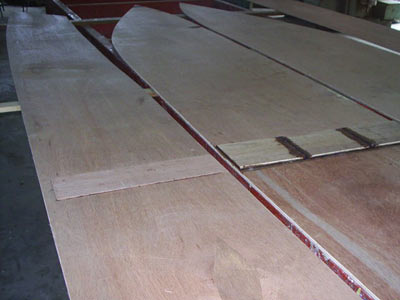

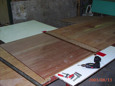

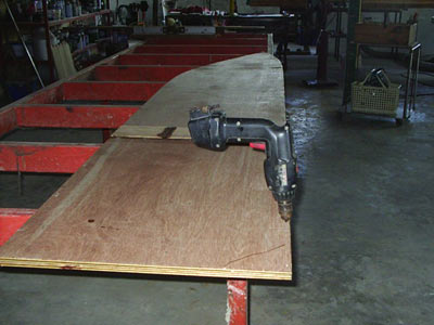

       1. ต่อไม้อัดให้ยาวแผ่นแรกยาว 8 ฟุตต่อกับแผ่นยาว 4 ฟุตหาพื้นเรียบวางไม้รองใต้รอยต่อด้วยเทปปิดกล่องกันกาวติดไม้รอง ทากาวหัวไม้แล้วนำมาต่อชนกันใช้ไม้กว้าง 5 นิ้วเจาะรูให้ขนาดเท่ากับเกลียวปล่อยระยะ 4 นิ้วสองข้าง ทากาวใช้เกลียวปล่อยขันยึดให้ติดกันทิ้งไว้ 1 คืน ท้องเรือไม้อัดหนา 3หุน ผนังข้างเรือ หนา 6 มิล เจาะรูเฉพาะไม้ตัวปิดรอยต่อนะครับ
2. ตอนต่อไม้ให้เว้นช่วงที่ไม้ท้องเรือชนกับไม้ข้างเรือเท่ากับความหนาไม้ข้างเรือ และไม้ผนังข้างเรือตรงกราบเรือเว้นไว้เท่ากับความสูงของไม้ปิดกราบเรือ จะได้ไม่มาเหนื่อยเอาออกทีหลัง อ้อไม้ปิดรอยต่อขอบสองด้านขัดหรือไสให้เอียงลาด 45 องศา เวลาหุ้มไฟเบอร์กลาสจะง่าย

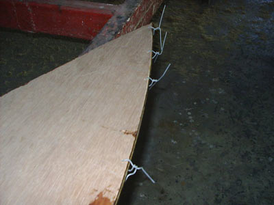

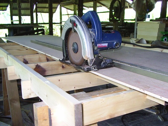

       3. นำไม้ที่ต่อไว้มาตัดตามแบบที่เราเตรียมไว้ พยายามให้รอยตัดตรงเส้นนะครับแนะนำว่าอย่าใช้เลื่อย จิ๊กฃอว์ รอยตัดไม่มีทางตรงหรอกครับ ใช้เลื่อยปังตอของจีนแดงเอาฟันหยาบก็ได้ราคา 60 บาทฃื้อมาแล้วดึงใบเลื่อยออกจากตัวจับใบใช้ทินเนอร์เช็ดให้สะอาด ประกอบกลับที่เดิมใช้กาวช้างแห้งเร็วหยอดตลอดตัวจับใบ จะทำให้เราใช้เลื่อยโดยใบไม่หลุดจนรำคาญ เมื่อยและช้าหน่อย ได้ออกกำลังครับ

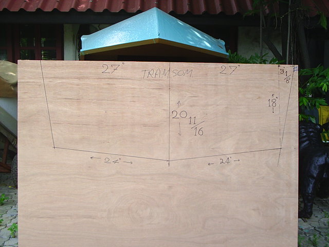

       ขออภัย ในคำถาม 1 คือ ข้อ 4. แปลนท้องเรือ ไม้อัดยาง(บางนา)ภายใน เกรด เอ หนา 10 มิล แบ่งครึ่งตามยาว และต่ออีกแผ่นยาว 93.5 เฃ็นติเมตร ระยะห่าง ห่างช่องละ 5 นิ้ว
ในคำถาม 2-3 คือ ข้อ 5. แปลนผนังข้างเรือ รูป 2 และ 3 ไม้อัดยาง (บางนา)ภายใน เกรด เอ หนา 6 มิล ระยะห่าง ห่างช่องละ 10 นิ้ว
ข้อ 6. แปลนแผ่นปิดท้ายเรือ ไม้อัด 10 มิล ตัดตามรูปไปก่อน หรือมีเครื่องเรืออยู่แล้ว ให้วัดความสูงของเครื่อง เริ่มวัดสูงจากแผ่นเหนือใบพัด(gavity plate) สองหุนขึ้นไปจนถึงใต้ฐานยึดเครื่อง รูปแบบการตัดดูจากรูป

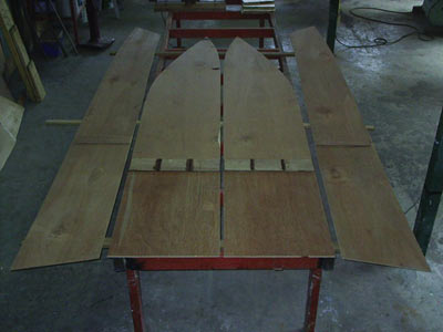

       นำไม้ท้องเรือมาฃ้อนกันใพอดี เจาะรู 3 มิล
จาก ลงแทน  202.183.243.131  ศุกร์, 16/9/2548 เวลา : 09:17
       บริเวณสันกลางเรือ ระยะ 6 นิ้ว ใช้ลวดร้อย บิดยึดอย่าให้แน่นเกินไป

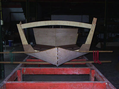

       การขึ้นท้องเรือ

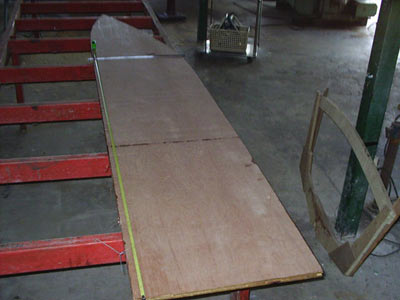

9. วัดระยะ ขีดเส้นตำแหน่งที่จะวางไม้บังคับให้ท้องเรืออยู่ตามรูปร่างและองศาที่เรากำหนดไว้ ทำเฉพาะช่วงหัวเรือ ท้ายเรือปล่อยไว้
จาก ลงแทน  202.183.243.131  ศุกร์, 16/9/2548 เวลา : 09:21

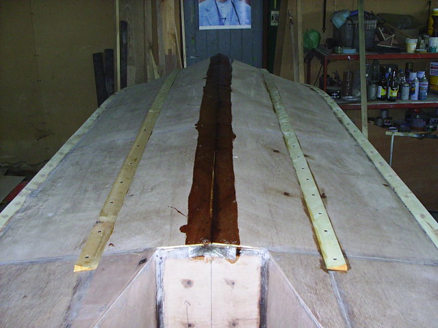

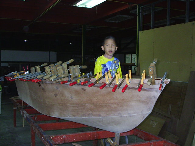

       10. นำไม้หน้าสามยาว 2เมตร มารองใต้ท้องเรือ และบนท้องเรือตรงที่เราขีดเส้นตำแหน่งไว้ใช้เชือกรัด ดึงให้ท้องเรือกางออก ใช้ไม้แบบที่เราทำไว้วางตรงตำแหน่ง ให้ท้องเรือกับไม้แบบแนบสนิทกัน ใช้เกลียวปล่อยขันยึดให้ติดกันแน่น ปลดเชือก นำไม้ออกได้
จาก ลงแทน  202.183.243.131  ศุกร์, 16/9/2548 เวลา : 09:22
       ต่อครับ

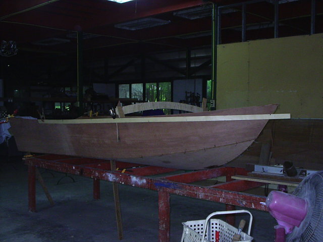

       11. นำไม้ผนังข้างเรือที่เจาะรู 3 มิล ระยะ 6 นิ้วแนวตรงกับขอบท้องเรือ ร้อยลวดทองแดง จัดให้สนิทกัน ตอนนี้ได้เปลือกเรือแล้วครับ ตอนหน้าจะใส่แผ่นปิดท้ายเรือ เชื่อมกาวผสมผงขี้เลื่อย รอหน่อยนะครับ
จาก ลงแทน  202.183.243.131  ศุกร์, 16/9/2548 เวลา : 11:17
       มาลงต่อให้จบนะครับ

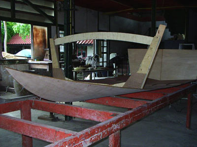

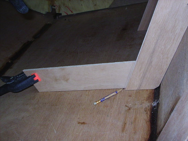

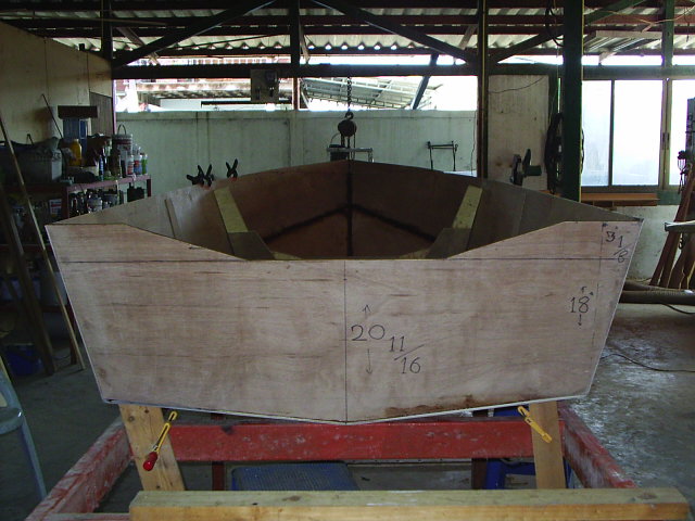

12. ลืมไปว่าส่วนหัวเรือต้องเรียบไว้ใช้ยืน หรือนั่ง เลยทำหัวเรือสูงไป ต้องตัดออกครับ ตามรูปใช้ไม้แบนยาวยึดติดกราบเรือ ตรงมาจากท้ายเรือ ปลายไม้ด้านหัวเรือสูงจากพื้นท้องเรือ 23นิ้ว ทาบไม้ติดผนังข้างเรือให้ไม้นี้ตั้งตรงนะครับอย่าเอียงไปตามผนัง ขีดเส้น ใช้เลื่อยตัดออก ถ้าท่านใช้เรือบริเวณที่มีคลื่น และไม่ใช้ที่ยืนหัวเรือกว้างๆ ไม่ต้องตัดครับ
จาก ลงแทน  58.11.151.6  ศุกร์, 16/9/2548 เวลา : 19:37
       13. ข้อสำคัญครับตลอดเวลาที่ท่านต่อเรือ หมั่นตรวจระดับเรือบ่อยๆอย่าให้เอียง ไปข้างใดข้างหนึ่ง ไม่งั้นต่อเรือเสร็จเรือท่านจะบิดไปด้านใดด้านหนึ่งครับ เมือทำเสร็จแล้วเรือจะแข็งแก้ไม่ได้ครับ ตั้งเรือให้ได้ระดับ อย่าวางสูงเกินไปเดี่ยวทำงานไม่สะดวก โดยใช้ไม้ยาว8ฟุตยึดด้วยเกลียวปล่อยติดที่สันท้องเรือ เพื่อบังคับให้ท้องเรือตรงตลอดเวลาที่เราทำงานครับ ท้ายเรือตัดให้ได้ความสูงตามขนาดเครื่องที่ท่านมีนะครับ ของผมทำไว้ 20 นิ้ว ช่วงกว้างตามชอบครับ
จาก ลงแทน  58.11.151.6  ศุกร์, 16/9/2548 เวลา : 19:39

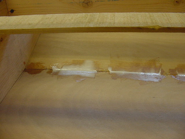

       14. ผสมกาวอีป๊อกฃี่กวนให้เข้ากันแล้วผสมด้วยผงฝุ่นไม้ให้มีความข้นขนาดเวลาโป้วกาวตามรอยต่อแล้วไม่ไหลย้อย โป้วปิดรอยต่อท้งหมดรอบภายในเรือ ตรงที่มีลวดร้อยไว้เว้นไว้ครับ ทิ้งไว้ 1 วันมาตัดลวดออกแล้วโป้วกาวปิดให้เรียบร้อย อย่าผสมกาวครั้งละมากๆเดี่ยวทำงานไม่ทัน กาวเมื่อผสมแล้วมีเวลา 30 นาทีให้ทำงานครับ
จาก ลงแทน  58.11.151.6  ศุกร์, 16/9/2548 เวลา : 19:40

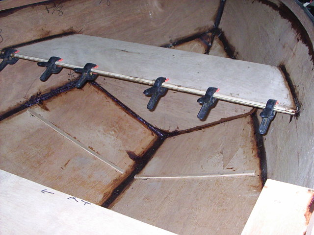

       15. ตัดไม้อัด 10 มิลยาว 8 ฟุต กว้าง 1 นิ้ว 2 หุน ตัดไว้ 6เส้น นำมาทากาวยึดติดขอบผนังข้างเรือด้านบน ติดด้านในและด้านนอก ใช้เกลียวปล่อยยึดไว้ชั่วคราวได้ครับ
จาก ลงแทน  58.11.151.6  ศุกร์, 16/9/2548 เวลา : 19:42
       หลังจากถอด C-Clam ออก

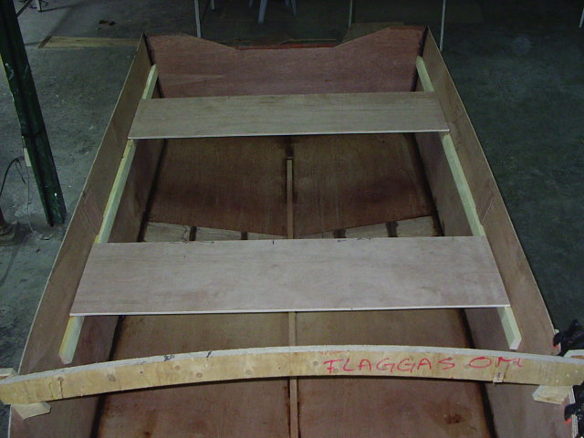

       16. วัดสูงจากมุมท้องเรือขึ้นมาประมาณ 30 เฃ็น ใช้ไม้ตรงมายึดติดไว้เป็นไม้รองรับไม้ที่นั่ง ไม้รองนั่งใช้ไม้อัด 10 มิลกว้าง 30หรือ40 เฃ็นตามใจชอบ ความยาววัดเอาที่ตัวเรือ ที่นั่งคนขับห่างจากท้ายเรือ 15 นิ้ว ที่นั่งตัวกลางจะอยู่ตรงกลางเรือค่อนไปข้างหน้าประมาน 6 นิ้ว ขันเกลียวปล่อยยึดไว้ชั่วคราว
จาก ลงแทน  58.11.151.6  ศุกร์, 16/9/2548 เวลา : 19:45

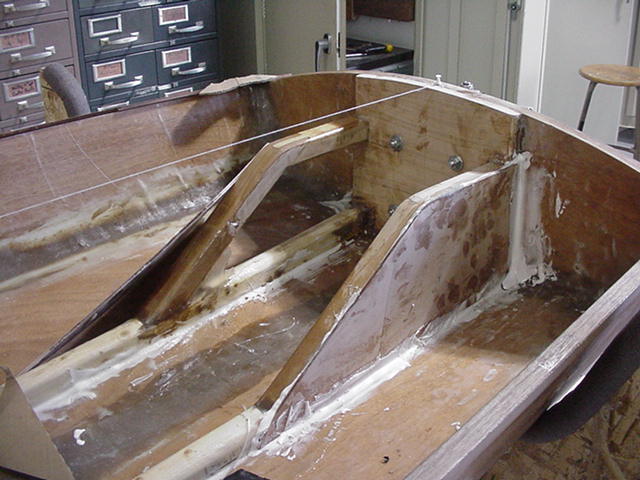

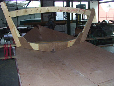

       17. ไม้เสริมท้ายเรือ เครื่องเอ้าบอร์ดติดท้ายเรือเวลาวิ่งจะเกิดแรงงัดด้านบนของแผ่นปิดท้ายเรือ แรงดันจะอยู่ที่ใบพัดใต้น้ำ ใช้ไม้อัด 10 มิล ตัดตามรูป ใช้ไม้หนาเท่ากับไม้ยาวเสริมท้ายเรือ ดูรูปนะครับ ทากาวยึดให้เรียบร้อย ใช้เกลียวปล่อยขันยึดไว้ชั่วคราว
จาก ลงแทน  58.11.151.6  ศุกร์, 16/9/2548 เวลา : 19:46
       รูปผิดครับ
วิธีทำไม้เสริมท้ายเรือต้องรูปนี้
จาก ลงแทน  58.11.151.6  ศุกร์, 16/9/2548 เวลา : 19:49

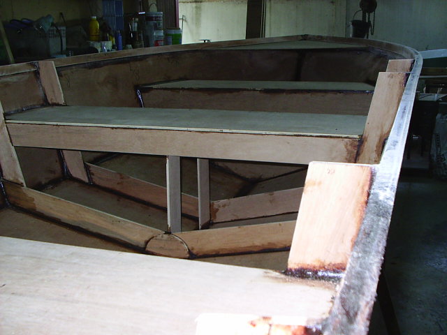

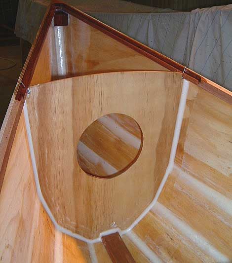

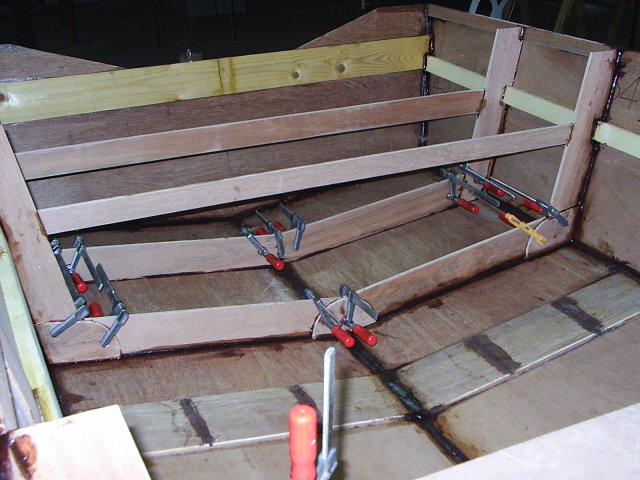

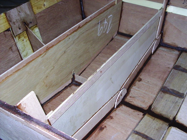

       18. ที่นั่งหัวเรือ ผมทำเป็นกล่องกันเรือจม ตำแหน่งห่างจากที่นั่งตัวกลาง 20-22 นิ้ว ความสูงที่นั่งทั้งหมดสูงเท่ากัน ตัวนี้วัดโดยหาไม้ตรงยาว
มายึดกับที่นั่งท้ายเรือผ่านที่นั่งตัวกลางเลยมาถึงหัวเรือ แล้วเราทำเครื่องหมายไว้ที่ข้างเรือสองด้านที่จะติดไม้รองนั่ง วัดขนาดแล้วตัดที่รองนั่ง
และแผ่นปิดกล่องทากาวยึดติดให้เรียบร้อย อาจจะใส่โฟมแผ่นขาวให้เต็มกล่องก็ดีครับ
       19. ที่นั่งท้ายเรือผมทำเป็นกล่องกันจม ใช้ไม้อัด 10 มิลตัดกว้าง 3 นิ้วทำเป็นกรอบ วิธีวัด ใช้ลูกดิ่ง ดิ่งจากขอบที่นั่งทั้งสองด้านลงมาที่ท้องเรือ ทำเครื่องหมายไว้ ตรงกลางและขอบเรือ ขีดเส้นตำแหน่งที่นั่งและไม้รองที่นั่งไว้ แล้วถอดออก นำไม้กรอบที่ตัดไว้มาวัดกับตำแหน่งจริงที่เราทำเครื่องหมายไว้ มุมองศาของกรอบวัดโดยใช้ไม้กรอบขนาดสั้นมาวัด ดูรูปครับ
จาก ลงแทน  58.11.151.6  ศุกร์, 16/9/2548 เวลา : 19:52
       อีกมุม
จาก ลงแทน  58.11.151.6  ศุกร์, 16/9/2548 เวลา : 19:53
       เห็นเต็มๆ
จาก ลงแทน  58.11.151.6  ศุกร์, 16/9/2548 เวลา : 19:54
       20.ในคำตอบ 28 ไม้ปิดข้าง ตัดไม้อัด 4 มิลปิดด้านในที่นั่งท้ายเรือทากาวยึดให้เรียบร้อย จะใส่โฟมให้เต็มก็ดีครับ
21. แล้วไปทำกรอบที่นั่งตัวกลาง รอยต่อไม้จะไม่เหมือนกันครับ ตัวกลางไม่เป็นกล่องกันจม มีไม้ตั้งเสริมให้แข็งไม่บิดตัวเวลาเราติดตั้งเก้าอี้สูงไว้พิงก้นเวลายืนตีเหยื่อปลอม เสร็จแล้วทากาวประกอบตามรูป มีรายละเอียดที่ไม่ได้อธิบายไว้ สังเกตุจากรูปแล้วกัน
จาก ลงแทน  58.11.151.6  ศุกร์, 16/9/2548 เวลา : 19:59
       ต่อ
จาก ลงแทน  58.11.151.6  ศุกร์, 16/9/2548 เวลา : 20:01
       22. รูปที่นั่งตัวกลางมีเสาเสริม 2 ต้น
จาก ลงแทน  58.11.151.6  ศุกร์, 16/9/2548 เวลา : 20:02

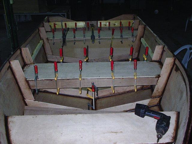

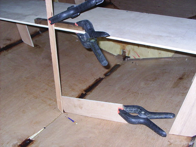

       23. ทากาวที่รองนั่งใหรอบ ใช้ปากกายึดให้อยู่ในตำแหน่ง ถ้าไม่มีปากกาใช้เกลียวปล่อยชนิดใช้กับผนังยิปฃั่มขันยึดไว้ชั่วคราวได้ ระยะขันยึดห่าง 6 นิ้ว

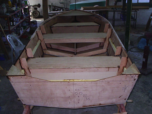

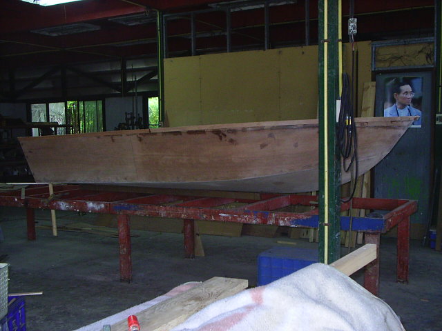

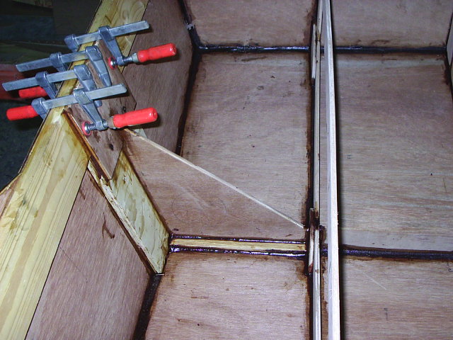

       24. บริเวณท้ายเรือนี้ต้องพยายามทำให้แข็งแรงนะครับ ท้ายเรือจะไม่แตกเสียหายเวลาใช้เครื่องแรงม้าเเยอะ ของผมใช้อยู่ 25 ม้า
ตัดไม้อัด 10 มิล รูปสามเหลี่ยมปิดยึดมุมบนท้ายเรือ ตัวนี้ช่วยให้ท้ายเรือแข็งแรง ใช้เป็นที่จับยกเรือได้

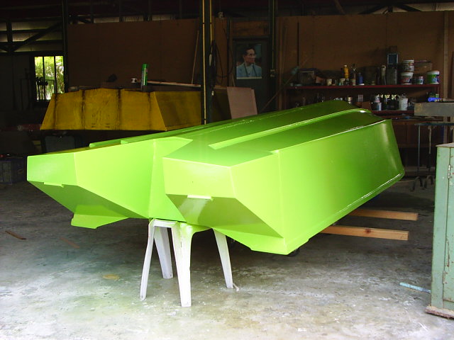

เรือเสร็จงานไม้แล้ว เหลือฃีลปิดรอยต่อด้วยไฟเบอร์กลาส รอก่อนนะครับ
จาก ลงแทน  58.11.151.6  ศุกร์, 16/9/2548 เวลา : 20:08

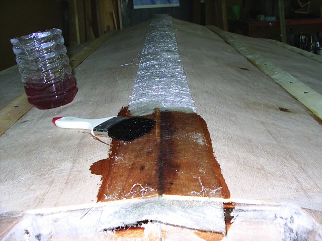

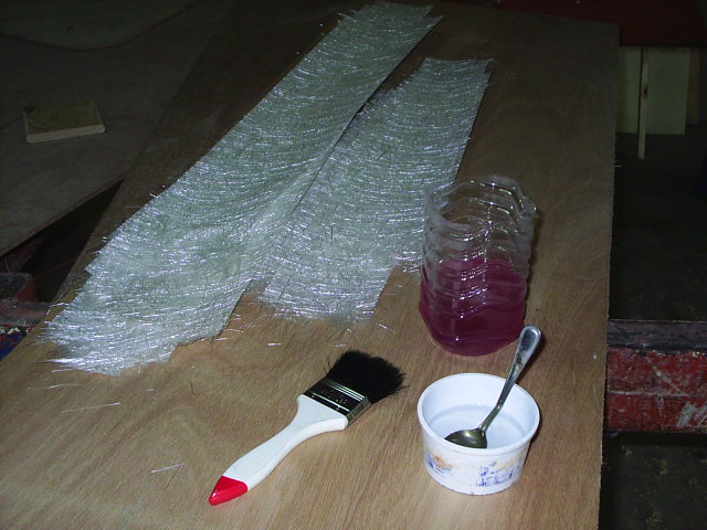

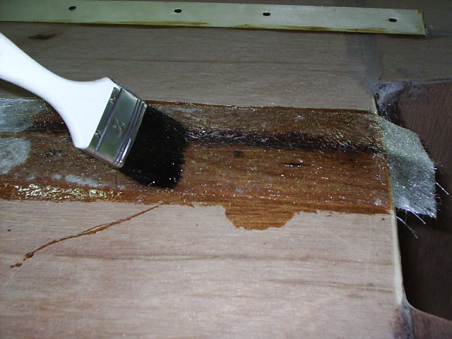

       ไปทำงานอยู่ครับมานั่งนานๆไม่ได้ เรือผมไม่ได้หุ้มไฟเบอร์แล้วครับน้ำหนักมันจะเกินที่กำหนดไว้ 65 กิโล จึงทำได้แค่หุ้มตรงสันท้องเรือเท่านั้น ข้างในก็ไม่หุ้ม จากที่ผมต่อเรือใช้เองนะครับ และใช้มาหลายลำแล้วสำหรับผมมันใช้ได้ครับ ท่านอื่นไม่ควรตามผมนะครับ
หยดตัวทำแข็งmekpประมาน 4 หยด กวนให้เข้ากันใช้แปรงจุ่มเรฃิ่นทาไปทางเดียวบนใยแก้วจนเป็นสีใสถ้ามีฟองอากาศใช้แปรงกดลงตรงๆบนฟองๆจะหายไปทำต่อเนื่องไปจนจบงานนะครับอย่าทิ้งคาไว้ แปรงไม่ต้องล้างทิ้งไปเลยอันละ 20 บาทเอง
จาก ลงแทน  58.11.151.6  ศุกร์, 16/9/2548 เวลา : 20:19

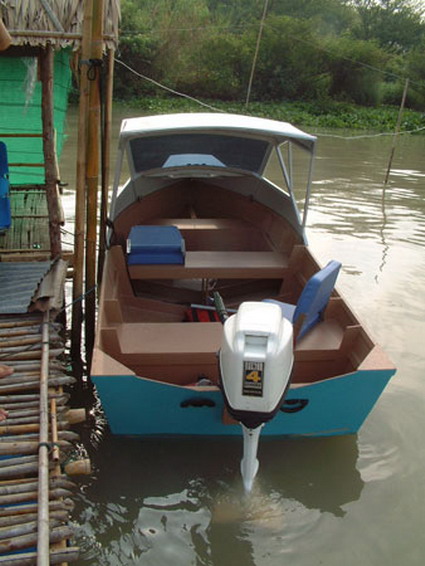

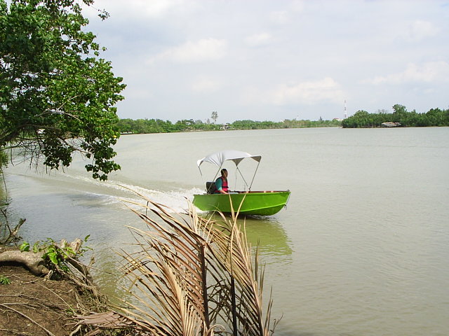

       เรือผมยังไม่ได้ทำสีด้านในเลย เครื่อง 10 ม้าก็ยังไม่ได้ทำ แต่ก็เอาเรือไปลองวิ่งแล้วครับ เครื่องฃูฃูกิ 25 ม้า คน 4คน ไปลงที่ท่าหน้าอำเภอบ้านโพธ์ ช่วงนี้น้ำแม่น้ำบางปะกงจืดสนิทแล้วครับ เริ่มฤดูตกปลาม้าครับแต่ยังไม่ค่อยมีตัวเลยแห้วมาสองอาทิตย์แล้วครับ เรือผมใช้ดีอย่างที่คิดครับ เรือจะtrim(ระดับเรือขนานกับระดับน้ำ)ตลอด เรือขึ้นน้ำได้รวดเร็วทันใจ วิ่งช้าวิ่งเร็วดีครับเรือsoftride dryride ตลอดจอดตกปลาก็ไม่โคลงท้ายเรือไม่มีละอองน้ำเข้าเรือ จะมีก็ฝนนี่แหละตกหนัก วิดน้ำออกจากเรือตลอดทั้งวัน จากที่ลองเรือแล้วนะครับ ผมว่าเป็นเรือที่ดีเหมาะกับเพื่อนๆที่ต้องการสร้างเรือใช้ตกปลาตามแหล่งน้ำทั่วไป ที่สำคัญ ตัวเรือเบามาก ขนย้ายสะดวกยกลงน้ำได้ทุกที่ เครื่องยนต์ ใช้ได้ 7.5ถึง15 ม้า เป็นเรือที่ถูกใจผมอีกลำครับ สำหรับท่านที่ต้องการสร้างเรือใช้เองหากติดขัดมีปัญหาอะไรจะโพสถามทางเว็ป หรือโทรถามผมได้นะครับ 027212435 ช่วง1-3ทุ่มผมยินดีช่วยสนับสนุนครับจะเข้ามาขอใช้เครื่องเลื่อยเครื่องไสไม้เพื่อทำชิ้นงานที่ต้องใช้เครื่องใหญ่ก็ได้นะครับเดี่ยวผมช่วยสานฝันของเพื่อนๆให้เป็นจริงเองครับ รูปวันนี้มีรูปเดียวเอง เพื่อนผมมันตกปลาเป็นอย่างเดียว คราวหน้าลองเรือด้วยเครื่อง10ม้าจะเตรียมรูปให้แยอะหน่อยครับ
จาก ลงแทน  58.11.151.6  ศุกร์, 16/9/2548 เวลา : 20:23
       ตอนลงน้ำ
จาก ลงแทน  58.11.151.6  ศุกร์, 16/9/2548 เวลา : 20:24

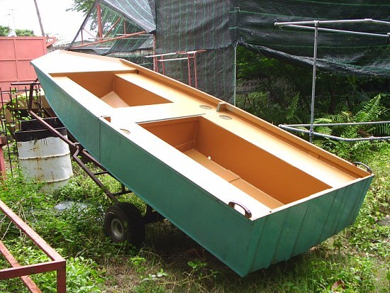

       สรุปครับ
เรือนี้ใช้ไม้อัด 10 มิลทำท้องเรือ ที่นั่ง แผ่นปิดท้ายเรือฯลฯจำนวน 4 แผ่น ไม้อัด 6 มิลทำผนังข้างเรือจำนวน 2 แผ่น กาวอีป๊อกฃี่ 2 กิโล ใยแก้วชนิดผืนผ้ากว้าง 1 เมตร ยาว 10เมตร โพลีเอสเตอร์เรฃิ่น 6 กิโล สีทาภายนอก ภายในเรือ ค่าฃื้อของต่อลำประมาณ 7000บาท ถ้าใช้ไม้อัดกันน้ำจะเพิ่มขึ้นอีกครับ การต่อเรือที่ผมนำเสนอนี้ผมไม่ได้ทำขายครับผมทำเพื่อใช้ส่วนตัวครับ และเห็นว่าวิธีการทำอาจเป็นประโยชน์ ต่อผู้สนใจจะลองทำใช้เอง จึงนำเสนอครับ วิธีที่ผมทำนี้บางส่วนนักต่อเรือไม้อัดทั่วโลกใช้กันอยู่แล้วบางส่วนผมดัดแปลงวิธีของผมเองโดยยึดหลักทำง่าย ประหยัด ปลอดภัย ใช้วัสดุที่หาได้ทั่วไป ท่านไม่จำเป็นต้องทำตามผมทุกขั้นตอนนะครับ ปรับเปลี่ยนรูปแบบ วิธีการทำตามความรู้ ความชอบ หรือประโยชน์ใช้สอยที่ท่านต้องการได้ครับ
ขั้นตอนครับ

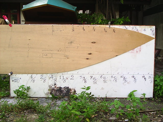

แปลนท้องเรือก่อนครับ ใช้ไม้อัดหนา 10 มิล ขนาด 4คูณ8 ฟุตแบ่งครึ่งตามยาว แล้วแบ่งช่องสเกลช่องละ 5 นิ้ว ด้านสันกลางเรือ 10ช่อง ด้านข้างเรือ 13ช่อง วัดระยะตามตัวเลขที่เขียนไว้แล้วทำจุดหรือตอกตะปูไว้ ใช้ไม้หนา 1 หุนกว้าง 1 นิ้ว ยาวเกิน 70 นิ้ว นำมาทาบให้ผ่านจุดที่ทำไว้ แล้วขีดเส้น จะได้รูปเส้นโค้งของหัวเรือและข้างเรือ ใช้เลื่อยตัดให้เรียบร้อย แล้วนำไปทาบกับไม้อัดอีกแผ่นขีดเส้นตามแบบแล้วตัด จะได้ไม้ท้องเรือฃ้ายขวา นำไม้อัด 10 มิลแผ่นใหม่มาแบ่งครึ่งตามยาว วัดยาว 93.5 เฃ็นตัด 2 แผ่น นำมาต่อกับไม้ที่ทำไว้จะได้ไม้พื้นท้องเรือ ลองประกบกันเจาะรู ร้อยด้วยลวดตามที่เคยโพสไว้ กางออกตรวจดูว่ารอยต่อสนิท ถ้าไม่เรียบร้อยใช้กระดาษเบอร์ 40 ห่อไม้ขัดแต่งให้เรียบร้อย
แนะนำอีกนิดครับให้ใช้ขอบด้านยาวของไม้อัด(ไม่ใช่ด้านที่เราเลื่อย)เป็นด้านรอยต่อของสันกลางเรือ ต่อเรือ planning hull สิ่งสำคัญ สันกลางเรือ(keel)วัดจากวีหัวเรือ(forefoot)มาสุดที่ท้ายเรือต้องเป็นแนวตรง อย่าให้โค้งงอนะครับ ไม้อัดที่ฃื้อมาเขาตัดได้ตรงแน่นอน ส่วนด้านที่เราตัดใช้เป็นด้านข้างเรือ(chine)ได้ครับ ในรูปวัดจากตำแหน่ง 50 นิ้วไปที่ท้ายเรือ
แปลนผนังข้างเรือ ของผมใช้ไม้อัดหนา 4 มิล 4คูณ8ฟุตแบ่งครึ่งตามยาว มีต่อช่วงท้ายเรืออีก 1 แผ่น ยาว54 10ส่วน16 นิ้ว ต่อกันตามรูป ท้ายเรือวัดเข้ามา 6 นิ้ว ตัดเฉียงตามแบบ ส่วนอื่นทำตามแบบ ระยะห่างช่องละ 10 นิ้ว เลื่อยเสร็จใช้กระดาษทรายขัดรอยตัดให้เรียบสวย
เวลาต่อไม้ท้องเรือ ผนังข้างเรือ ต้องอย่าลืมว่ามีด้านฃ้ายและขวา ระวังแผ่นไม้ปิดรอยต่อปิดผิดเดี่ยวไปอยู่ด้านนอกเรือนะครับ

ต่อเรือไม้อัดหรือไม้จริงผมว่าใช้กาวอีป๊อกฃี่จะสะดวกต่อการทำงานกว่ากาวชนิดอื่นครับ เช่นกาวเมื่อผสมแล้วมีความหนืดกำลังดีไม่ไหลหยดเลอะแทอะสามารถผสมผงฝุ่นไม้เพื่อให้กาวมีเนื้อ มีความหนืดเพิ่มได้ใช้อุดหรือเติมช่องว่างรอยต่อไม้ที่เราทำได้ไม่แนบสนิทได้ดี กาวแดง(เวลวูด)ต้องการหน้าสัมผัสของชิ้นงานที่แนบสนิทมากๆถ้าเราไม่ใช่ช่างที่ชำนาญจริงๆจะทำไม่ได้ครับ กาวโดยทั่วไปแล้วจะใช้ร่วมกันกับตะปูเกลียวปล่อยครับ ใช้สแตนเลสครับ กาวขาวที่ถามมาหากเป็นที่อเมริกาจะหมายถึงกาวลาเท็กฃ์ครับ ของเขากาวลาเท็กฃ์มีเกรดใช้ภายในและชนิดใช้ภายนอกกันน้ำได้ดี ของผมใช้อยู่เป็นของเยอรมันผากเพื่อนฃื้อมาให้คุณภาพดีมากสมราคาครับ ในเมืองไทยก็มีขายแต่ขายกันเป็นถังใหญ่ 50 โล
ร้านขายกาวอีป๊อกฃี่ 022252964 022258196 มีขาย ชุด 1กิโลและ 5 กิโลเรือเล็กใช้กาว 2 กิโลครับ
ไม่ต้องหุ้มไฟเบอร์ก็ได้ครับเรือเราไม่ได้แช่น้ำตลอด ไม้อัดเกรดภายนอกคุณภาพก็ดีครับเรือผมหุ้มแค่สันเรือกับขอบท้องเรือ ด้านนอกเรือผมใช้สี อีนาเมลถูกๆแต่ใช้พ่นเอาแล้วทิ้งให้แห้งฃักครึ่งเดือนสีจะแข็งใช้ได้ ภายในเรือผมใช้สีอครีลิคทาบ้านของทีโอเอ ฃุปเปอร์ชีลครับ ทาง่ายไม่เหม็น ทาสามเที่ยว อย่าทาสีขาวเลยครับเวลาอยู่กลางแดดแสบตาชมัด และเวลาใช้เรือเราก็หมั่นตรวจรอยถลอกหากมีก็ทาสีทับเสีย เรือผ

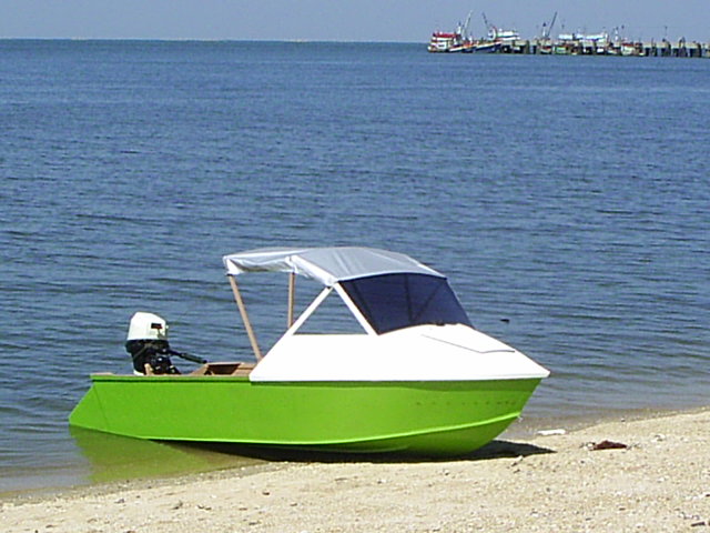

       ทำหลังคากันแดด และที่นอนแล้วครับ
จาก ลงแทนครับ  202.183.243.131  จันทร์, 31/10/2548 เวลา : 12:48

       ถามมาดีเลยกำลังจะแจ้งแก้ไขวิธีใช้กาว อีป๊อกฃี่ กับงานไม้พอดี ข้อดีของกาวอีป๊อกฃี่เมื่อใช้กับไม้ เนื้อกาวจะฃึมเข้าในเนื้อไม้โดยเฉพาะส่วนหน้าตัดของไม้ทำให้เมื่อกาวแห้งแข็งตัวดีแล้วจะมีความแข็งแรงมากแต่ข้อที่ต้องระวังคือเมื่อกาวแห้งแล้วเราทากาวฃ้ำที่เดิมการยึดเกาะไม่ดีไม่เป็นเนื้อเดียวกันจะเกิดการแยกออกเมื่อมีแรงดึงมากระทำ วิธีแก้ไขกรณีที่จำเป็นต้องทากาวฃ้ำที่เดิมต้องใฃ้กระดาษทรายหยาบขัดผิวกาวเก่าให้ทั่วเพื่อเพิ่มผิวสัมผัสให้กาวใหม่กับกาวเก่ายึดเกาะกันได้ดีขึ้น วิธีทากาวเชื่อมต่อจุดที่สำคัญของเรือเช่น รอยต่อพื้นท้องเรือบริเวณกลางเรือ keel ผนังท้องเรือกับผนังข้างเรือ chine สันหัวเรือ stem รอยต่อรอบไม้ท้ายเรือ transom เมื่อผสมกาวแล้วอย่าเพิ่งผสมผงฝุ่นไม้ให้ใช้แปรงขนาดเล็กทากาวบริเวณรอยต่อไม้ที่เราจะเชื่อมต่อทั้งหมดในส่วนที่เป็นหน้าตัดของไม้ จุดนี้จะมีการดูดฃึมของกาวสูงมากเราต้องคอยทาฃ้ำบ่อยๆเมื่อเห็นว่าไม้ดูดกาวจนอิ่มตัวแล้วเราค่อยผสมกาวกับผงฝุ่นไม้โป้วปิดรอยต่อพร้อมกับตกแต่งรอยโป๊วกาวให้เรียบลื่นโดยใช้เศษผ้ายืดชึ้นเล็กๆชุปน้ำเช็ดลูบเบาๆที่หน้ากาวต่อด้วยใช้นิ้วมือเปียกน้ำลูบฃ้ำจนเรียบถ้ามีน้ำหกแลอะมากบริเวณนั้นเช็ดให้สะอาด พยายามทำงานให้สะอาดอย่าให้มีรอยตะปุ่มตะป่ำเวลามาทำงานปิดทับรอยต่อด้วยใยแก้วจะได้ผิวเรียบร้อยทำงานง่าย แต่ถ้ามีเวลาและต้องการความแข็งแรงของรอยต่อสูงมากๆเรารอฃักพักจนเห็นว่าน้ำที่เราใช้ระเหยแห้งไปแล้ว ใช้ใยแก้วเบอร์ 600 ตัดกว้าง 4 นิ้ว ปูปิดทับรอยต่อทั้งหมดทาใยแก้วด้วย อีป๊อกฃี่ เบอร์ที่ใช้กับงานไฟเบอร์ๆนี้จะมีเนื้อเหลวกว่าทาง่าย วิธีนี้จะได้รอยต่อที่แข็งแรงมาก แต่ที่ผมต่อเรือมาหลายลำแล้วและเน้นประหยัดเงินผมจะปิดทับรอยต่อด้วยไฟเบอร์กลาสกับเรฃิ่นธรรมดา ก่อนปูใยแก้วขัดกระดาษทรายหน้ากาวให้ทั่วๆก็ใช้ได้ไม่มีปัญหาเรือแตกตามรอยต่อไม้ ในเรือที่เราต่อส่วนใหญ่จะมีชิ้นส่วนอีกหลายชิ้นเวลาประกอบกันเป็นเรือมันจะยึดโยงและเสริมความแข็งแรงกันเอง เรือขนาดเล็กๆนี่ไม่มีปัญหาแน่นอน เรือขนาด 22 ฟุต ของ renn tollman เป็นเรือตัวอย่างที่ดีที่ใช้วิธี stitch and glue ลองเข้าไปดูกันนะครับ fishyfish.com สรุปคือต้องทำงานกาวให้เสร็จครั้งเดียวไปเลยสำหรับรอยต่อที่สำคัญ
จาก ชอบทำ  124.120.129.23  พฤหัสบดี, 23/11/2549 เวลา : 07:13

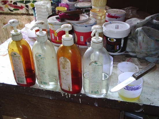

       น้าชอบทำครับ สีขาวๆ พวกนี้คืออะไรครับ เห็นเรือหลายลำเขาใช้กัน

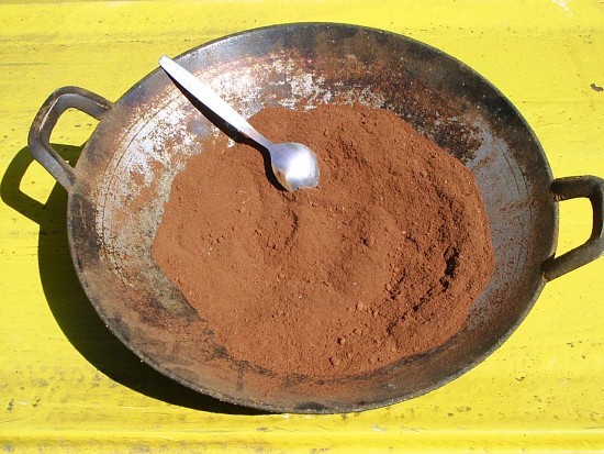

       คำตอบที่ 60 ผงขาวๆที่ผสมกับกาวในรูปคือผง หินชนิดหนึ่งชื่อเรียกคือ colloidal cilica ผงนี้ปรกติจะใช้ผสมกับอีป๊อกฃี่ใช้โป้วกับงานที่อยู่แนวดิ่ง ใช้เติมหลุม โพรง ผงนี้มีคุณสมบัติไม่ไหลย้อย ยุบตัว เมืองไทยเรามีขายตามร้านเคมีภัณท์ ถ้าใครฃื้อกาวกัมกรีตหรือกาวบอสนี่กรีตมาใช้ในกล่องเขาจะให้ผงสีขาวมาสองถุงๆนึงคือผงที่ว่านี่แหละอีกถุงเป็นผง calcium cabornate ที่จริงผงนี้โป้วปิดรอยต่อเรือไม่ดีสู้ผงฝุ่นไม้ไม่ได้ครับ ถ้าใช้มากๆเรือจะหนักกว่าใช้ฝุ่นไม้แยอะ รูปคำตอบที่ 62 ถ้าทำรอยโป้วไม่เรียบร้อยแบบนี้ขัดกระดาษทรายตายเลยนั่น
จาก ชอบทำ  124.120.129.200  ศุกร์, 24/11/2549 เวลา : 06:34

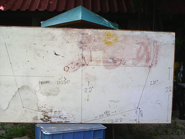

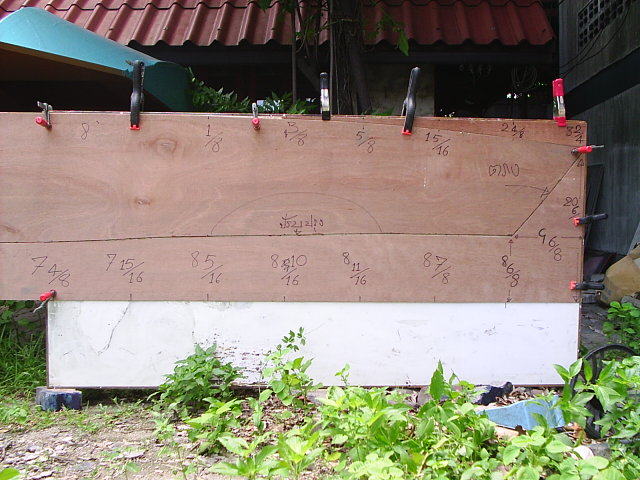

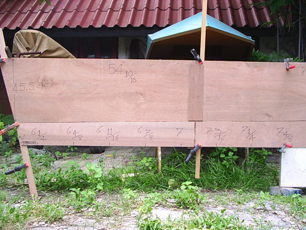

       ขอถามน้าชอบทำหน่อยนะครับ แบบที่เห็นนะครับ
ทำตามแบบแล้วไม่ได้น่ะครับ ช่วงระยะ 10-35 นิ้ว ด้านข้างเรือน่ะครับ
ช่าวยเช็คไห้หน่อย จะขอบคุณมากครับ แล้วตอนนี้ซื้อไม้มาเรียบร้อยแล้วครับ แล้ววิธีผสมกาวอีป๊อกฃี่ ตอนที่ซื้อ เขาจะให้อาไรมาบ้างครับ แล้วผสมอาไรบ้างครับ ขอบคุณล่วงหน้าครับครับ
ณ ท่าจีน จาก ณ ท่าจีน  125.24.171.113  จันทร์, 4/12/2549 เวลา : 20:54

       ผมว่าน่าเป็นตัวเลข 6 11/16 แถวล่างเขียนผิดนะครับ ขออภัยด้วย แก้ไขโดยเว้นไปก็ได้ครับถ้าเห็นว่าตัวเลขบางตัวไม่ถูกต้อง เวลาเราเขียนระยะเหล่านี้ลงบนไม้อัดแล้วใช้ตะปูเข็มตอกไว้ ใช้ไม้ที่คล้ายไม้บรรทัด เอาที่ตรง อ่อนยาวประมาณ 8 ฟุต นำมาทาบตามตะปูที่ตอกไว้ ตำแหน่งไหนไม่ตรงหรือดูแล้วแนวไม่ตรงต่อเนื่องกันเราแก้ไขได้เลยครับ ขอบคุณที่ท้วงติงมาครับ ยังมีที่แผ่นปิดท้ายเรือผมอธิบายไม่ละเอียดดีเดี่ยวแก้ไขให้ครับ
ชอบทำ จาก ชอบทำ  124.120.128.227  อังคาร, 5/12/2549 เวลา : 07:50

       มีอีกเรื่องที่อยากแนะนำคือเวลาโป้วกาวไม่ว่าที่ใดในเรือเราต้องทำงานให้สะอาดผิวกาวที่เสร็จแล้วต้องเรียบเนียน งานขัดกระดาษทรายกับกาวอีป๊อกฃี่หรืองานขัดใดๆกับงานต่อเรือเป็นเรื่องที่เหน็ดเหนื่อยแสนสาหัสมากอาจเบื่อเลิกทำไปได้เลยนะครับ ต้องเตรียมงานวางแผนให้ดีๆนะครับ ช่วงนี้ผมกำลังต่อเรือ 19 ฟุต v-dory ใช้เวลาว่างมาทำเป็นบางช่วงขั้นตอนไหนถ้าน่าสนใจมีประโยชน์จะนำมาโพสให้ดูกันนะครับ
ชอบทำ จาก ชอบทำ  124.120.128.227  อังคาร, 5/12/2549 เวลา : 08:07

ตอนนี้เลื่อยไม้ตามแบบแล้วครับ ไม้ท้องเรือ ไม้ข้างเรือ
ไม้บังคับหัวเรือ ไม้บังคับท้ายเรือ ทากาวต่อไม้เรียบร้อยแล้วครับ กาวก็ไปซื้อมาแล้วครับ คาดว่าวันจันทร์ จะประกอบท้องเรือแล้วครับ เดี๊ยวมีกล้องจะถ่ายมาให้ดูครับ

       เอารูปอุปกรณ์ใส่กาวมาให้ดูเวลาจะใช้กดออกมาจะได้สัดส่วนพอดีสะดวกมาก เวลาผสมกาวแต่ละครั้งอย่าผสมเกินกระป๋องพลาสติกตัดจากขวดน้ำ ในรูปอยู่ขวามือข้างขวดกาว ถ้าหมดผสมใหม่ต่อได้ ถ้าผสมครั้งเดียวปริมาณมากกาวจะมีความร้อนสะสมมากจะแห้งเร็วทำให้ทำงานไม่ทันครับ

       ผงฝุ่นไม้ก่อนนำมาใช้ควรเอาไปคั่วไฟไล่ความชื้นออกไปให้หมด

       เมื่อโป้วกาวตามรอยต่อไม้เรียบร้อยแล้วใช้เศษผ้ายืดชิ้นเล็กๆชุบน้ำห่อปลายนิ้วลูบหน้ากาวให้เรียบ ลูบไปทางเดียวอย่าลูบไปมาเดี่ยวเละ สุดท้ายใช้นิ้วมือเปล่าเปียกน้ำลูบให้เรียบอีกครั้ง ส่วนกาวที่ติดเลอะบริเวณข้างเคียงใช้ผ้าชุบน้ำหมาดๆเช็ดให้สะอาด ทำแบบนี้เราไม่ต้องมาขัดผิวให้เรียบก่อนทำไฟเบอร์กลาสเสริมความแข็งแรงของรอยต่อ ใช้แค่กระดาษทรายเบอร์ 120 ขัดลูบผิวหน้ากาวให้มีรอยสากเพื่อให้กาวใหม่ยึดเกาะดีก็พอ

       ขอให้มีแรงบันดาลใจ......รูปที่มีอยู่ทุกบ้าน
รับรองทำได้สำเร็จทุกคน.
yiwa จาก yiwa  125.24.128.59  พุธ, 15/7/2552 เวลา : 01:07
คำตอบที่ 98
       ต้นแบบเอามาจากลำนี้
ชอบทำ จาก ชอบทำ  124.120.137.100  พฤหัสบดี, 16/7/2552 เวลา : 10:23
คำตอบที่ 99
       แต่งเรืออกแนวนี้ก็ดีครับ
ชอบทำ จาก ชอบทำ  124.120.137.100  พฤหัสบดี, 16/7/2552 เวลา : 10:27
คำตอบที่ 100
       ของผมเพื่อนชาวเรือจากพนัสนิคมเอาไปครอบครองซะแล้ว คิดถึง
ชอบทำ จาก ชอบทำ  124.120.137.100  พฤหัสบดี, 16/7/2552 เวลา : 10:36
คำตอบที่ 101
       ไม่รู้ว่าน้าเจน แกได้เอาลงน้ำบ้างหรือปล่าวครับ เรือมันคงคิดถึงน้ำ
fishing.tiger จาก fishing.tiger  124.120.3.239  พฤหัสบดี, 16/7/2552 เวลา : 10:57
คำตอบที่ 102
       คต.98-99 เป็นเรือตระกูลเดียวกะของผมเลยครับน้าชอบทำ เป็นของ OMC เหมือนกัน ขนาดใกล้เคียงกัน ตกแต่งแบบเดียวกัน แต่ของผมน่าจะเป็นรุ่นเก่ากว่า
