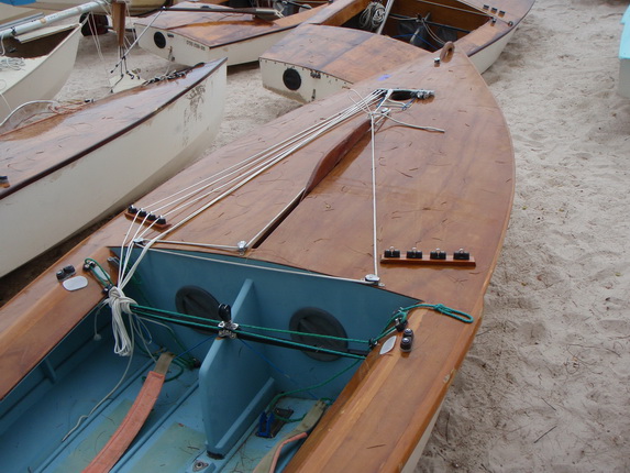

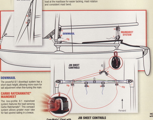

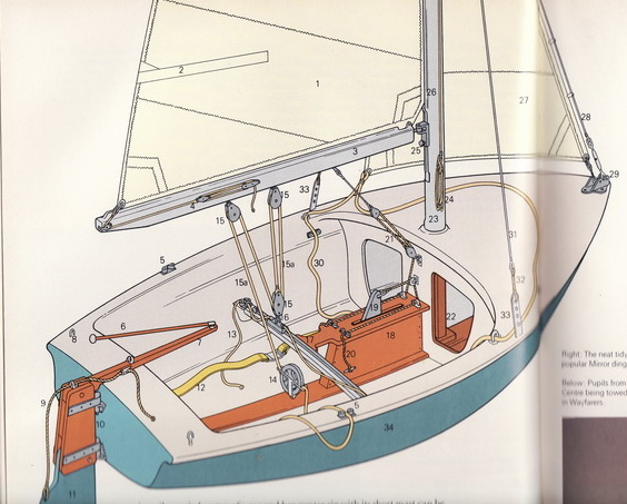

       ส่วนประกอบของเรือใบ อย่างเคร่าๆ
1.ใบใหญ่หรือเรียกกันติดปากว่า ใบ main หรือ main sail
2.Batten เป็นก้านหรือแผ่น สมัยก่อนทำด้วยไม้ ต่อมา เป็น fiber มีทั้งแบบเป็นแท่งและเป็นแผ่น ถ้ายาวสุดจนถึงเสา เรียกว่า Full Batten แบบเรือ Catamaran
3. boom เป็นตัวตรึงใบส่วนล่าง
4. clew outhaul ท้ายใบสุด จะมีรูไว้ร้อยเชือกเพื่อปรับใบในส่วนท้านให้ตึงหรือหย่อน ช่วยในการปรับรูปใบให้เหมาะสมกับสภาพลมและแนวการเดินเรือ อาทิ ถ้า outhaul หย่อน ส่วนของใบด้านที่ทะแยง(leech) จะเกิดเป็นกระพุ้ง
5. ที่ล็อดเชือกดึงใบ main (main sheet jamming sheet)
6. tiller extension หรือด้ามต่อพังงา เพื่อบังคับหางเสือ ต้องใช้เวลานายเรือ ขยับตัวมาด้านหน้าหรือช่วยลูกเรือโหนถ่วงเรือ ไม่งั้นเอื้อมไม่ถึง
7. tiller หรือพังงา ใช้ต่อบังคับหางเสือ
8. spinnaker sheet leads เป็นห่วงสำหรับร้อยเชือกที่จะบังคับ ใบลูกโป่ง หรือ spinnaker ซึ่งในรูปนี้ไม่ได้แสดงไว้
9. rudder lift line เชือกดึงหางเสือ
10. ชุดหางเสือ
11. หางเสือ
12. toe strap ใช้เวลานายเรือและลูกเรือ แอ่นตัวถ่วงเรือในกรณีที่ลมแรง ก่อนออกเรือต้องตรวจทุกครั้ง ถ้าน็อดที่ยึดเกิดหลุดระหว่างที่กำลังแข่งและลมแรง เป็นหงายหลังตีลังกาลงน้ำ ทุกรายไป
13.main sheet traveller control line เป็นเชือกไว้สำหรับปรับเลื่อนจุดตรึงของรอกใบmain เป็นส่วนสำคัญอีกส่วนหนึ่งในการปรับรูปใบให้ได้ตามต้องการ
14. mainsheet power block เป็นรอกผ่อนแรงสำหรับใบ main
15. ชุดรอกผ่อนแรงย่อยของ mainsheet block
16. mainsheet traveller เป็นเหมือนตัวยึดที่เลื่อนได้ เป็นโลหะที่แข็งแรงรับแรงที่ถ่ายจากใบใหญ่
17. traveller track เป็นรางที่lock และยึด mainsheet traveller
18. centerboard case ซองยึด centerboard
19. center boardหรือแผ่นงัดน้ำเพื่อกันเรือเคลื่อนไปด้านข้าง มีทั้งแบบยึดกับซองและกระดกพับเก็บได้แบบเรือ OK ,enterprise ,fireballและแบบเสียบเช่น เรือ laser
20. เชือกดึง center board มีสำหรับทั้งดึงและlock
21. Kicking strap หรือบางครั้งเราก็เรียกว่า boom vangใช้สำหรับปรับความตึงของใบส่งผ่าน boom
22. mast step ไทยๆเราเรียกว่า "เต้า" ลักษณะเป็นไม้ขุดเป็นเบ้าเท่ากับโคนเสา หรือเป็น stainless รางคู้ที่สามารถปรับให้โคนเสาเลื่อนเดินหน้าถอยหลังได้เพื่อการ tunning เรือทั้งก่อนลงน้ำและในขณะแล่นใบ
23.เสากระโดงเรือ ซึ่งอาจเป็นไม้หรืออลูมิเนียมก็ได้ทั้งนี้ขึ้นอยู่กับ class rule ของเรือนั้นๆ
24.main sail halyard หรือเชือกดึงหัวใบใช้เวลาชักใบขึ้นหรือปลดใบลง
25.sliding gooseneck เป็นอุปกรณ์สำหรับยึด boom มีเดือยที่แกว่งหมุนได้ เพราะเวลากลับใบ boom ต้องแกว่งไปตามตำแหน่งที่เราต้องการเพื่อรับลม
26. luff groove ร่องร้อยใบ(ส่วนด้านใบที่ยึดติดกับเสากระโดง เราเรียกส่วนใบนี้ว่า luff ส่วนของใบมี่ตรงข้ามกับฉากของเสากับ boom เราเรียกว่าleech ซึ่งเป็นด้านที่ยาวที่สุดของใบเสมอ จำง่ายๆ leech เขียนยาวกว่า luff
27.jib หรือใบจิ๊บ เอ ไม่รู้จะเรียกว่าอย่างไรเหมือนกันครับ เอาเป็นว่าเรียก Jib ก็แล้วกัน ใบjib มีหน้าที่จัดกระบวนลมให้เป็นระเบียบเรียบร้อยก่อนที่จะส่งผ่านไปยัง main ซึ่งการแล่นใบแบบเรือที่มี สองถึง สามใบ ต้องแบ่งหน้าที่กันระหว่างลูกเรือกับนายเรือปรับรูปใบให้ช่วยกัน
28.forestay เป็นสลิงสำหรับตั้งเสาพร้อมทั้งเป็นตัวช่วยไม่ให้เสาล้มลงฟาดหัวกัปตัน หากสลิงหรือตัวยึดใบ jib ขาด
29. bow fitting หรือชุดยึดหัวเรือ
30. เชือกดึงใบ jib
31. shroud สลิง ตรึงเสา นอกจากมีหน้าที่ตรึงเสาแล้วในบางครั้งถ้าเป็นเสาไม้ ก็ยังมีส่วนดัดให้เสาเข้ารูปได้(บ้าง)

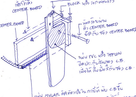

ขอคำแนะนำหน่อยครับ ดูแบบเรือในนี้แล้วยังไม่ค่อยเข้าใจครับ
- การทำcenterboard และอุปกรณืที่จะควมคุมcenterboard
- ตำแหน่งของ afterstay (กลัวกีดขวาง mainsail)
- runner คือส่วนไหนครับ
- ตำแหน่งติดตั้ง ถังน้ำจืด
ช่วยหน่อยนะครับ ผมมือใหม่ครับ

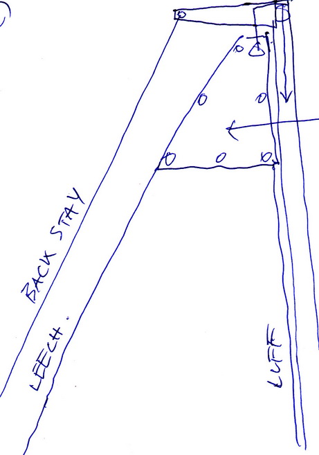

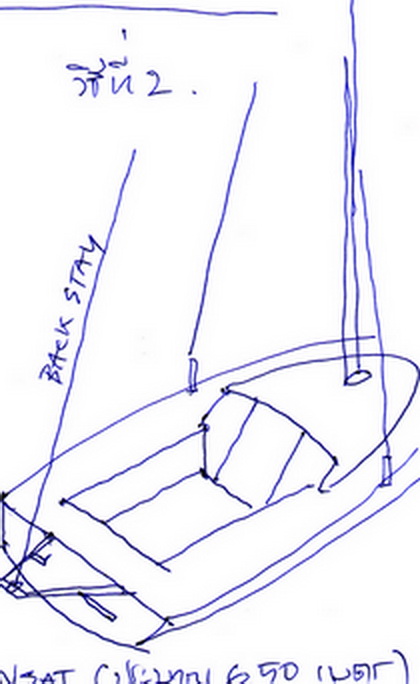

       ก่อนอื่นต้องขอโทษ capt.piyawat ครับอันที่จริงผมตอบข้อสงสัยให้คุณแล้วเมื่อคืน แต่เจ้ากรรม true internet มันกลายเป็น thru internet ไปเสีย สัญญานมันเลยผ่านบ้านผมไปเฉยๆ กว่าจะจำทางกลับมาบ้านผมได้ก็เกือบเที่ยงวันนี้แล้วละครับ

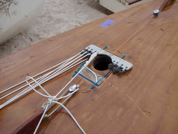

เอาละเข้าเรื่องกันเลย เพื่อไม่เป็นการเสียเวลาในการหารูปประกอบ ผมเลยเขียนให้ดู จะเร็วและสะดวกกว่า
รูปแรก เป็นส่วนประกอบของ center board รายละเอียดคิดว่าน่าจะพออธิบายได้ด้วยรูปนะครับ
อีกสองรูปเป็นรูปแบบของการจัดระเบียบ backstay
แต่อันที่จริงตามแบบของคุณ เวลาลมสัก 5 น๊อตขึ้นไปถ้าแล่นใบแล้วกลับใบหรือ tack เท่าที่เคยเจอ จะไม่มีปัญหาเพราะใบ main มันแกว่งรูด backstay ไปเลย อาจจะครูดกับ batten บ้าง จะมีปัญหาก็ตรงเวลาลมอ่อนเท่านั้น ทางแก้ไม่ให้มันติดก็ง่ายนิดเดียวครับ กระชากหรือผลัก boom แรงๆ มันก็ผ่านไปเอง
ส่วนเรื่องที่ถามเรื่อง runner และถังน้ำ ช่วยบอกด้วยว่าอยู่ในส่วนไหนของแบบ จะได้ตอบให้ครับ เพราะตาไม่ค่อยดี ผมอาจมองเห็นไม่ชัด

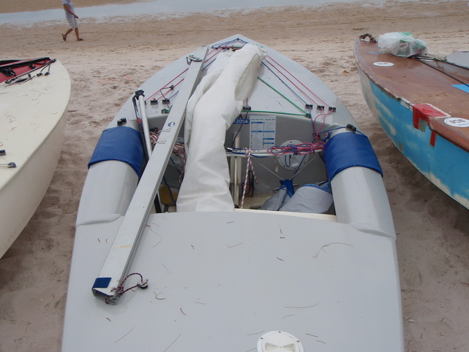

       เรือเลเซอร์ เป็นเรือที่เล่นสนุกครับ ถ้ายิ่งได้ลองลงเล่นแข่งขัน โดยเฉพาะในทะเล มันจะมันมากๆครับ ที่หัวหินรีกัตตา เมื่อหลายปีที่ผ่านมา ผมยังเล่นอยู่เลย เล่นทั้ง 3 วันครับ เกือบตายเอาเหมือนกันจะแย่ก็ตรงที่มันล่มนั่นแหละครับ พวกน้องๆที่รู้จักกันไม่รู้มันชมหรือสมเพช มันบอกว่าพี่แรงเหมือนควายทะเล คิดว่ายังเป็นหนุ่มอยู่เลือกเอาใบขนาดใหญ่ไม่ยอมใช้ใบเรเดียน ซึ่งเป็นใบที่มีพื้นที่น้อยกว่า ทำให้เหนื่อยน้อยกว่า ใช้เสาต้นเดิมเปลี่ยนแต่เพียงท่อนบน เป็นใช้ได้ คุณชาวเรือน่าจะลองนะครับ จะได้กลับมาเล่นอีกที ตอนผมเล่นผมใช้ tiller และ tiller extension ที่ทำจาก carbon Fiber ทำให้ไม่กินแรง พอช่วยได้ครับ ตอนนี้ผมยังแขวนทั้งชุด ประดับฝาที่บ้านเลยครับ
ทวนน้ำ จาก ทวนน้ำ  58.9.102.189  อังคาร, 24/6/2551 เวลา : 21:10

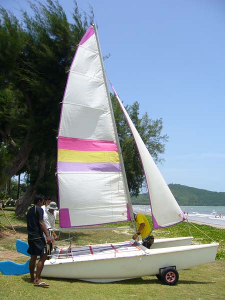

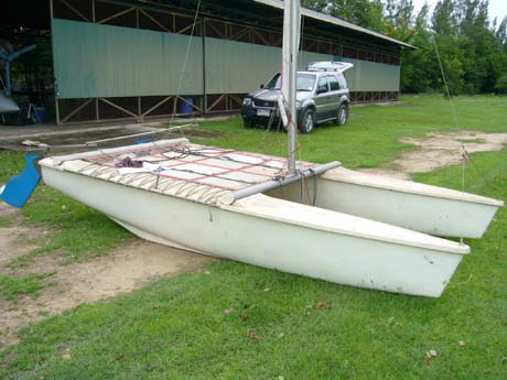

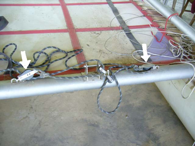

       คุณทวนน้ำครับ...ผมเคยเล่นเรือเลเซอร์ ตอนนี้ไปได้เรือคาตามาราน 13 ฟุตมา วันหลังขอความรู้เรื่องเรือ cat ด้วยนะครับ
psuthi จาก psuthi  124.121.42.224  อังคาร, 24/6/2551 เวลา : 21:45
       ผมมันคนแรงน้อย..พุงห้อยซะแล้วละครับ.อันที่จริงเรือเลเซอร์เล่นสนุกมากๆและวิ่งได้เร็วพอสมควร..พอเรือล่มเมื่อก่อนยังกุ้ขึ้นมาได้ประมาณ3-4เที่ยว(เล่นในทะเลแถวระยอง)..แต่หลังจากนั้นก็เป็นเรื่องของกรรมแล้วครับ..เคยเล่นคนเดียวแล้วต้องลอยคอในทะเลเป็นชั่วโมงเพราะหมดแรงขึ้นเรือ.เลยชักขยาดซะแล้ว..ถึงตอนนี้ห่างเรือใบมาก็หลายๆปีแล้ว และผมก็คิดว่ามันหมดวาระของผมแล้วครับ..หมดสภาพที่จะไปเล่นแล้ว เรี่ยวแรงกำลังวางชาถดถอยลงไปกว่าเดิมแยะเลยครับ..รู้ตัวเองดี...ใจมันยังให้..แต่ไปไม่ถึงแล้วครับ..555
ชาวเรือ จาก ชาวเรือ  58.8.238.222  อังคาร, 24/6/2551 เวลา : 21:52
       catamaran ถ้าเป็นของ hobbie น่าจะเป็น hobbie 14 มั้งครับ ที่คุณบอกว่าได้มาแสดงว่าเป็นเรือเก่า เรือรุ่นนี้ถ้าเก่ามาก น้ำหนักมันจะมากผิดปรกติ วิธีที่ทำให้เรือเบาขึ้น ก็คือ ตั้งเรือเอาหัวขึ้น เปิดจุกที่ท้ายเรือตรงใกล้ๆกับชุด Rudder ส่วนที่ท้องเรือที่มีลักษณะเป็นตัวv ตรงนี้จุดอ่อนครับเพราะถ้าคุณได้เรือที่ใช้ในทะเลมา ส่วนนี้จะเป็นส่วนที่สึกหรอมากที่สุด เพราะเวลาเข้าฝั่ง ส่วนมากคนจะ get smart พุ่งเสยหาดทรายกันเลย นั่นละครับเหตุผล มันเหมือนกับเอากระดาษทรายถูท้องเรือตลอดเวลา
มีอะไรจะถามๆมาเลยครับถ้าตอบได้จะรีบตอบ ก่อนเข้านอน

       เรือ cat ลำที่เห็นในภาพนี่แหละครับ ไม่ใช่สัญชาติ คิดว่าไม่ใช่ Hobie ใบเรือผลิตโดย Wawer ประเทศโปแลนด์ มีขนาดเท่ากับเรือ Hobie Wave คือยาว 13 ฟุต กว้าง 7 ฟุต เสากระโดงสูง 20 ฟุต

เรือรุ่นนี้ที่ ราชวรุณมีหลายลำครับ เวลาแข่งขันกับ hobie ก็สูสีกันครับ(อยู่ที่ฝีมือ) เท่าที่รู้อะไหล่บางตัวอาจยังมี จุดออ่นก็ยังคงเป็นที่keel เช่นเดิม ชุด rudder อาจง็องแง็งไปหน่อย ส่วนลำเรือถ้าเอา sure ดูด้วยว่ามีความชื้นหรือเปล่าทำสีนิดเดียวก็เล่นสนุกแล้วครับ
เรือรุ่นนี้แข็งแรงดีกว่า hobie 14 ตรงช่วงที่อลูมิเนียมcross beamยึดติดกับ hull ซึ่งถ้าเป็นของ hobie จะเป็นแกนยกลอยขึ้นมารับ การวาง cross beam อย่างเรือของคุณนี้เดี๋ยวนี้กลับใช้กันในเรือรุ่นใหม่กันอีกแล้ว เช่นเรือ hobie tigerและtaipan
ดีครับคุณโชคดีแล้ว
อ้อ สภาพใบเป็นอย่างไงครับ

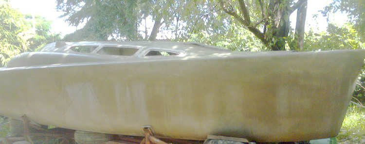

ก่อนอื่นขอบอกคุณ piyawatก่อน ว่าเมื่อผมจะต่อเรือสักลำผมก็เหมือนคุณนั่นแหละครับ มีความต้องการเหมือนกันเลย ใครจะว่าเราเพ้อก็ช่าง เงินเรา แรงเรา พอเราต่อเสร็จอย่ามาขอลงกับเราก็แล้วกัน
เอาเป็นว่าลองฟัง concept ในการเลือกเรือของผมก่อนก็แล้วกันนะครับ เพราะเป็นconcept ที่ผมเขียนไปบอก yacht designer ที่เมืองนอกให้ออกแบบตามที่ผมต้องการ
1.ต้องเป็นเรือที่เล่น single hand ได้ คือเราเล่นคนเดียวได้แม้จะเป็นเรือใหญ่ ไม่ต้องไปง้อลูกเมีย เอ้ย ลูกเรือ
2.ต้องเป็นเรือที่มี L.O.W. หรือความยาวเรือที่วัดเฉพาะแนวน้ำ ที่เหมาะสมกับทะเลประเทศไทย ที่มีช่วงความยาวคลื่นประมาณ 8-10 เมตรในหน้ามรสุม อาการเรือเวลาแล่นจะได้ไม่ฟาดคลื่นมากนัก อันที่จริงทฤษฏีนี้ใช้กับเรือ motor yacht และพวก speed boat เพราะเวลาแล่นในทะเล หัวเรือและท้ายเรือจะพาดที่ความยาว 1ช่วงลูกคลื่นพอดี ผู้รู้มากกว่าผมบอกไว้ว่าถ้าเป็นพวก speed boat ที่ช้ในทะเลบ้านเรา ที่เล็กที่สุดควรเป็นเรือขนาด 36 ฟุตถ้าต้องการใหญ่กว่านี้ก็กระโดดไปเป็น40 ฟุตไปเลยจะได้พาดยอดคลื่น ลูกครึ่งได้ส่วนเรือใบถ้าไม่ใช่สำหรับแข่งขันก็ไม่ serious ครับ
3.ต้องมีห้องน้ำให้เข้าได้อยู่ในส่วนของ cabin ซึ่งที่จริงควรเรียกว่า cuddy ถึงจะถูก cabin คนต้องยืนแล้วหัวไม่ติด ส่วน cuddy เป็นห้องที่ต้องก้มเข้าไป
4.หางเสือผมต้องการแบบ twin rudder เพราะมีประสพการเวลาเรือเอียงมากๆแบบเรือปลาทู จะบังคับได้ยากเพราะหางเสือมันลอย
5.เป็นเรือขนาดจุได้ 4-5 คน เพราะกลัวเหงา
6.ต้องเป็นเรือที่เกยหาดได้ คือ สามารถชัก keel ได้
7.ใบjib ต้องเป็นแบบ self tracking เพราะถ้าไม่มีลูกเรือช่วยที่ใบหน้า เวลาjib ติด จะมีปัญหามาก
8.ใบที่3 ขอเป็นแบบ genaker จะได้ไม่วุ่นวายเล่นเองได้ไม่เหมือน spinnaker
9.ต้องสร้างงายและถูก(เพราะเราจ่ายค่าแบบแพงไปแล้ว)
10.ต้องแข่งได้
11.ต้องเป็นเรือแบบ cruising+racing
12.rigging ต้องเป็น carbon fiber จะได้ไม่ต้องพึ่ง crane ยกตั้งเสา
ตอนนี้เรือเสร็จแล้วครับ ว่างๆจะถ่ายรูปมาให้ดู รอแต่งานสีเท่านั้น
เท่าที่จำได้มีเท่านี้ ที่จริงมีมากกว่านี้ครับ เจ้าฝรั่งพอได้รับ order มันก็บอกแบบประชดว่า ยูจะเอาไปแข่งอเมริกาคับเหรอ

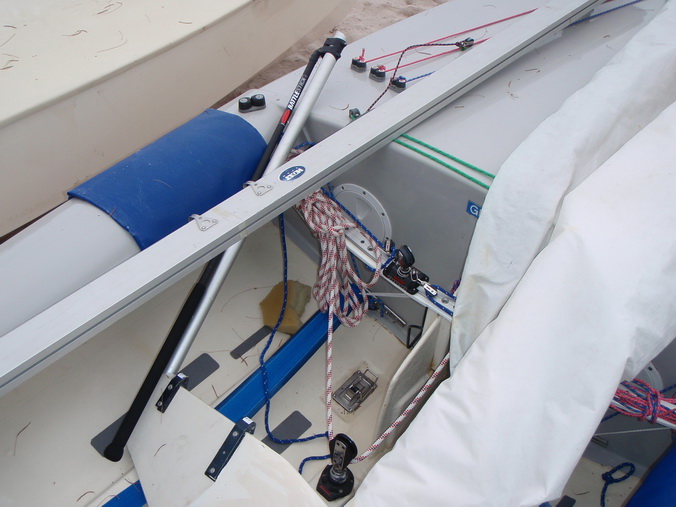

       เรียนคุณน้าทวนน้ำ ผมมีคำถามเกี่ยวกับเรือคาตามารานที่ได้มา คือมองดูแล้วไม่เห็นมี cam cleat สำหรับ jib sheet ยังงี้ถ้าเวลาที่เราบังคับเรือคนเดียว เรามิต้องจับ jib sheet ไว้ตลอดเวลาหรือครับ (คนถามเคยเล่นแต่เลเซอร์ที่มีเพียง main sail ก็เลยออกจะงงงง)
psuthi จาก psuthi  124.121.35.37  พุธ, 25/6/2551 เวลา : 16:51
       ตอบคำตอบที่ 41
ถ้าไม่มีก็ติดเพิ่มเพื่อความสะดวกของคุณเองก็ได้ครับ ติดมันตรง cross bar ข้างละอันครับ
ทวนน้ำ จาก ทวนน้ำ  58.9.237.101  พุธ, 25/6/2551 เวลา : 17:03

       น้าทวนน้ำครับ ขอบคุณสำหรับคำตอบ ผมกำลังคิดจะทำอย่างนั้นแหละครับ แต่อยากขอความเห็นจากผู้รู้ให้แน่ใจเสียก่อน
น้าลมจ๋าครับ เรือลำนี้ตอนยกมานั้นมีทั้งใบmain กับใบjib ผมเข้าใจว่าเจ้าของเดิมเค้าคงเล่นกันสองคน
psuthi จาก psuthi  124.121.35.37  พุธ, 25/6/2551 เวลา : 17:49
       ดูรูปอีกทีครับ คูณ psuthi
ทวนน้ำ จาก ทวนน้ำ  58.9.237.101  พุธ, 25/6/2551 เวลา : 17:53

       คุณทวนน้ำครับ เรือของผมมีรอกสำหรับเชือก jib sheet อยู่แล้วตามลูกศรชี้ แบบนี้เราติด cam cleat ถัดจากรอกเลยก็น่าจะได้ใช่ไหมครับ
อ้อ แล้ว cam cleat เนี่ย บ้านเราหาซื้อได้ที่ไหนครับ
psuthi จาก psuthi  124.121.39.126  พุธ, 25/6/2551 เวลา : 22:15
       ตอบคำถามที่50
ถึงคุณ psuthi ตามรูปที่คุณส่งมานี้ ถ้าจะเอากันอย่างง่ายๆ ก็ติด cam cleat ที่frame อลูมิเนียม ข้างกราบเรือก็ได้โดยเลือกมุมที่ถนัด แต่ทว่ามันจะอันตรายกับลูกเรือ ถ้าเจอลมแรงๆแล้วต้องเลื่อนไปมา มันจะบาดก้นเอาได้ ถ้าเป็นชุด ที่มี track แบบ hobie น่าจะคล่องและปลอดภัยกว่า อะไหล่พวกนี้ ลองดูที่ ocean marina ก็อาจมีหรือไม่ก็น่าจะโทรไปปรึกษากับคุณจเร ตามเบอร์โทรในคำตอบที่ 32 ก็น่าจะได้เรื่องครับ
อีกเรื่องที่อยากจะถาม อยากถามว่าคุณตั้งจจะเอาเรือลำนี้ลงเล่นที่บางชองเหรอครับ จะชวนเจ้าของสนามบินลงไปเล่นด้วยรึเปล่า อย่าลืมติดไวน์ไปด้วยละครับ ต้องเป็นไวน์แดงด้วยแกชอบ
ทวนน้ำ จาก ทวนน้ำ  58.9.236.200  พุธ, 25/6/2551 เวลา : 22:32

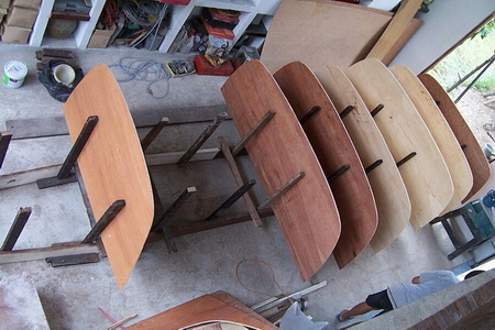

ตามคำขอของคุณ วันนี้จะลงรูปเรือใบที่ผมต่อเรือลำนี้ผมตั้งชื่อว่า Matonn ซึ่งอ่านว่า"มาทัน"
ส่วนรูปนี้เป็นตอนเริ่มต่อเรือ Matonn โดยตั้ง frame ก่อน frame พวกนี้พอขึ้นรูปแล้ว lay ไฟเบอร์แล้ว เราก็ถอดออกบางอัน บังเอิญผมถ่ายเป็น VDO เลยไม่รู้จะเอามาให้ดูอย่างไง
ทวนน้ำ จาก ทวนน้ำ  58.9.91.171  พฤหัสบดี, 26/6/2551 เวลา : 06:40
       ...ขอบคุณในคำตอบครับ คุณนาวีเป็นคนสอนผมเล่นเรือใบเองแหละ ยังงี้ต้องรีบไปรบกวนแล้ว
psuthi จาก psuthi  124.121.38.180  พฤหัสบดี, 26/6/2551 เวลา : 09:44
       รูปเรือตามคำขอของคุณตามลมครับ กำลังรอทำสี อีกสักเดือนน่าจะทำได้ รอเพื่อนผมมาออกแบบลายข้างตัวเรือเพราะมีเงื่อนไขกับเพื่อนคนนี้ถ้าอยากลงแข่งด้วยกันต้องช่วยกันหน่อย
ทวนน้ำ จาก ทวนน้ำ  58.9.101.159  พฤหัสบดี, 26/6/2551 เวลา : 10:25

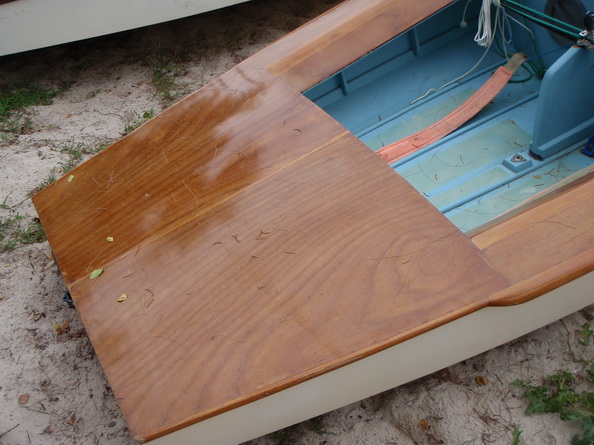

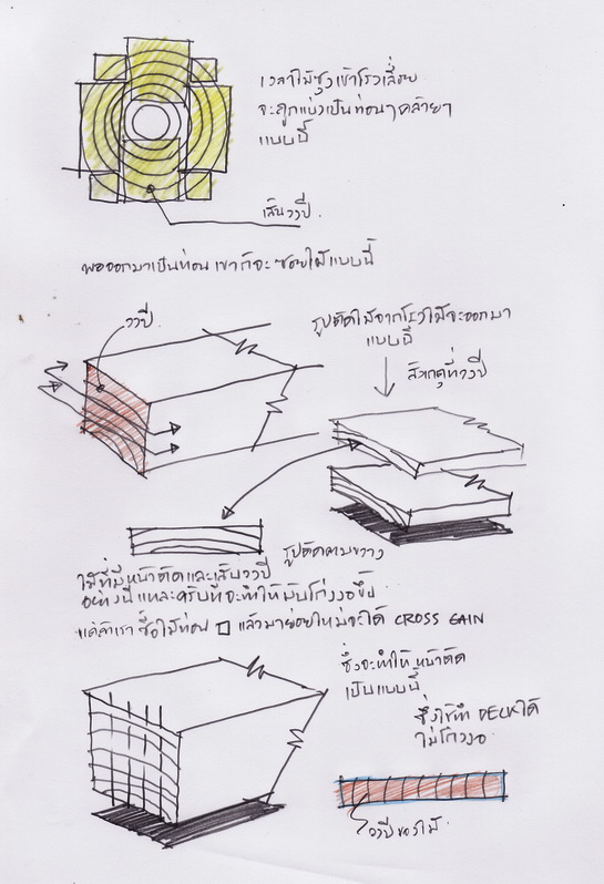

       เมื่อ เดือนที่แล้วผมลงไปภูเก็ต เพื่อทำstudy เรื่อง marina ตามอาชีพที่ควรจะทำมาหากินบ้างนอกจากจะเล่นแต่อย่างเดียว(เพื่อนๆมันว่ามา) บังเอิญไปเจอคนที่ดูแลต้อนรับผม แกก็พาไปดูเรือ motor yacht ของแก พาผมปีนขึ้นเรือ เป็นเรือที่สวยมาก เสียอย่างเดียว แกจะต้องซ่อมดาดฟ้าเรือใหม่เพราะไม้สักที่ติดบน deck มันโก่งงอขึ้นเป็นลอนๆ ด้วยความเป็นน้องเหนอ ผมก็เลยบอกแกว่าช่างที่ติด deck ไม้สักนี่ใช้ไม้ผิดวิธี ทราบไหมครับผิดวิธีอย่างไง
ไม้สักที่จะมาทำdeck เรือมันไม่ใช่ไม้ที่ซื้อมาจากโรงไม้ธรรมดานะซีครับ บางท่านอาจรู้บางท่านอาจไม่รู้ ผมขอถือโอกาส แนะนำก้แล้วกัน เผื่อใครที่คิดจะต่อเรือ ที่มีdeck ไม้สัก ซึ่งเมื่อเรือต่อเสณ้จจะดู classic และสวยมาก ถ้าเลือกใช้ไม้ที่ถูกวิธีครับ
ไม้สักที่จะใช้มันก็เป็นไม้สักที่ได้จากโรงไม้เหมือนกันนั่นแหละครับ แต่วิธีเลื่อยออกเป็นแผ่นมันต่างกัน บางคนเค้าเรียกวิธีเลื่อยแบบนี้ว่า cross gain เมื่อใช้ไม้แบบนี้ปูที่ดาดฟ้าเรือ เวลาโดนแดดโดนฝนจะไม่มีอาการโก่งงอ บ้านเรือนไทยโบราณที่สร้างขึ้นก่อนที่จะมีโรงเลื่อยก็ใช้วิธีนี้ ลองดูครับอาจมีประโยชน์สำหรับบางท่าน

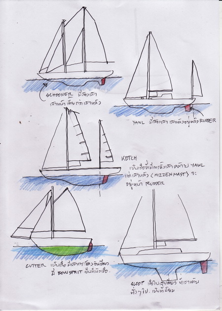

       ก่อนอื่นหลายๆท่านที่สนใจเรือใบเรามาลองดูซิว่าเรือใบมันมีกี่ประเภทกันครับ ฝรั่งเขาแบ่งประเภทตามที่เห็นจากเสาใบอย่างงี้ครับ
schooner มี 2 เสาเสาหน้าเตี้ยกว่าเสาหลัง
yawl มี 2 เสา เสาหลังเตี้ยกว่าเสาหน้าและ
ตำแหน่งเสาหลังอยู่หลัง Rudder หรือหางเสือ
ketch มี 2 เสาเหมือนกับ yawl ต่างกันตรงเสาหลังอยู่
หน้า Rudder
cutter เสาเดียว มี bowsprit ยื่นออกมาเพื่อรับจุดยึดใบ
หน้า
Sloop เรือใบเสาเดี่ยว
เผื่อเวลาฝรั่งมาถามเราจะได้สอนให้รู้ว่าเราเก่งกว่ารู้มากกว่า

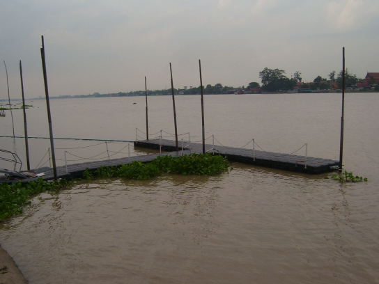

       วันนี้ผมไปถ่ายภาพ ภูมิทัศน์อ่าวบางไทร มาให้ชมกัน ช่วยกันดูว่าน่าน่าจะเป็นที่เหมาะแก่การแล่นใบไหม กว้างใหญ่ ใสสะอาด
LAGOON จาก LAGOON  124.121.79.27  อังคาร, 1/7/2551 เวลา : 20:06
คำตอบที่ 90
       แสงสุดท้ายของวัน วันนี้ท้องฟ้าไม่ค่อยสวย เพราะมีเมฆฝนครึมมา
LAGOON จาก LAGOON  124.121.79.27  อังคาร, 1/7/2551 เวลา : 20:09

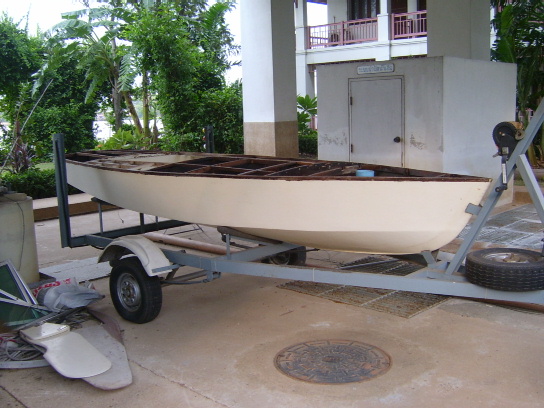

       ลำนี้เรือใบ โอเค ดิงกี้ ของผมเอง เป็นเรือไม้คลาสสิก ชำรุดตามอายุขัย รอการซ่อมปรับปรุง

       ท่าเทียบเรือ ขึ้นลงสบายครับ
LAGOON จาก LAGOON  124.121.79.27  อังคาร, 1/7/2551 เวลา : 20:34

       สวนหน้าอาคารริมน้ำ นั่งชมเรือ นั่งพักผ่อนสบายมาก พอบ่ายแดดร่มตลอด เย็นๆนั่งจิบเบียร์ได้อารมณ์ดีครับ
LAGOON จาก LAGOON  124.121.79.27  อังคาร, 1/7/2551 เวลา : 20:40

       คุณ Oday 19 ครับ เรือถึงไหนแล้วครับขอชมหน่อยครับ คุณ psuthi ด้วยครับขอชมเรือcatamaranที่แต่งซ่อมด้วยครับ
chai_vi จาก chai_vi  118.172.179.153  พฤหัสบดี, 31/7/2551 เวลา : 19:22
คำตอบที่ 129
       ตอบคุณ chai_vi
ตอนนี้เรือ cat ของผมฝากไว้ที่สโมสร กร. สัตหีบ วันหลังจะถ่ายรูปมาให้ชมกันครับ
จาก Boon  124.121.36.150  พฤหัสบดี, 31/7/2551 เวลา : 22:17

       คุณ chai_vi ครับ...ได้ฤกษ์เอารูปเรือ cat ที่แต่งซ่อมเสร็จมาให้ชมครับ พอดีไปลองแล่นใบเมื่อวันเสาร์ที่ผ่านมา เรือลำนี้น้ำหนักเยอะและใบ main sail ค่อนข้างเล็กก็เลยต้องอาศัยลมแรงหน่อยถึงจะแล่นสนุก
psuthi จาก psuthi  124.121.39.236  จันทร์, 11/8/2551 เวลา : 13:11
คำตอบที่ 131
       เรือสวยครับน้า psuthi ลำขนาดของน้าลงเล่นได้กี่คนครับ
vullop จาก vullop  203.149.16.43  จันทร์, 11/8/2551 เวลา : 14:55
คำตอบที่ 132
       ปกติก็เล่นคนเดียวครับ แต่ถ้านั่งเล่นกินลมชมวิว 3-4 คนก็นั่งได้สบาย
psuthi จาก psuthi  124.122.204.75  จันทร์, 11/8/2551 เวลา : 18:01

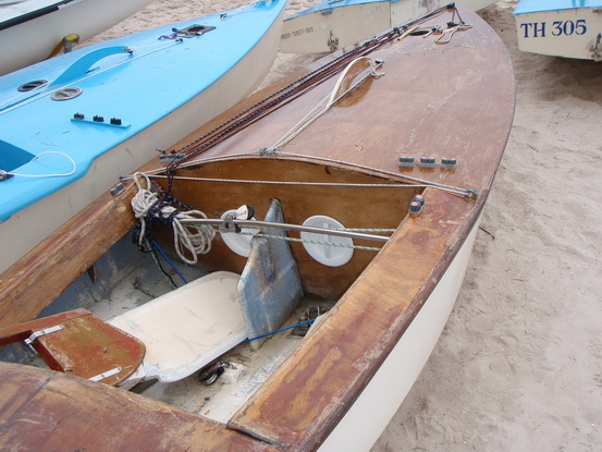

       เห็นน้าลากูนกำลังซ่อมเรือใบOKอยู่ เลยถ่ายรูปเรือOKที่เข้าแข่งมาฝาก ลำนี้ลงเงาสวยมาก
ลมจ๋า จาก ลมจ๋า  125.24.220.205  ศุกร์, 15/8/2551 เวลา : 16:38
คำตอบที่ 141

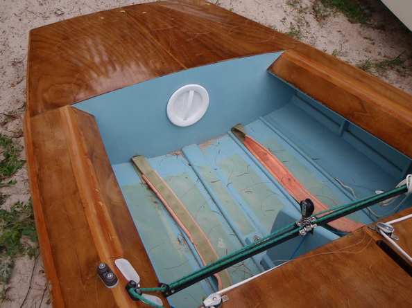

       บั้นท้ายโชวลายไม้ ถ้าโดนน้ำคงจะลื่นน่าดู
ลมจ๋า จาก ลมจ๋า  125.24.220.205  ศุกร์, 15/8/2551 เวลา : 16:41
คำตอบที่ 142
       การวางเชือกคอนโทลสามเส้น(outhaul/boomvang/cunningham)แยกซ้ายและขวา สะดวกเวลาใช้ เสียดายไม่มีรูปตอนประกอบเสาและใบ
ลมจ๋า จาก ลมจ๋า  125.24.220.205  ศุกร์, 15/8/2551 เวลา : 16:45
คำตอบที่ 143
       cockpitกว้างมาก ดูclassicดี
ลมจ๋า จาก ลมจ๋า  125.24.220.205  ศุกร์, 15/8/2551 เวลา : 16:53
คำตอบที่ 144

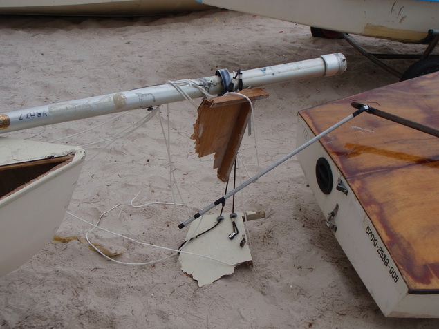

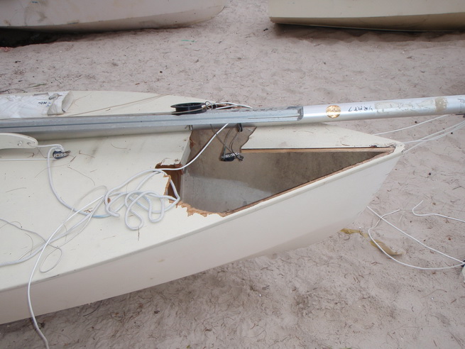

       ลำนี้คงพยายามกู้เรือที่ล่มตอนเสาหลุดออกจากเบ้า ผลที่ได้....
ลมจ๋า จาก ลมจ๋า  125.24.220.205  ศุกร์, 15/8/2551 เวลา : 16:57
คำตอบที่ 145
       เรือใบซูเปอร์มดก็มักเจอปัญหานี้ เสาและบูมส่วนใหญ่ของเรือใบโอเคเปลียนเป็นอัลลอยหมดแล้ว
ลมจ๋า จาก ลมจ๋า  125.24.220.205  ศุกร์, 15/8/2551 เวลา : 17:00
คำตอบที่ 146
       ลำนี้ดูไฮโซมาก มีเบาะที่นั่งด้วย ได้ที่หนึ่งในประเภทเรือโอเค
ลมจ๋า จาก ลมจ๋า  125.24.220.205  ศุกร์, 15/8/2551 เวลา : 17:07
คำตอบที่ 147
       เรือโอเครุ่นใหม่ๆจะทำจากไฟเบอร์กลาส แต่ส่วนใหญ่ก็ยังเป็นไม้ ของน้าลากูนนอกจากตัวเรือจะเป็นไม้แล้ว เสาและบูมก็ยังเป็นไม้ด้วย....วัดระฆังรุ่นแรก
ลมจ๋า จาก ลมจ๋า  125.24.220.205  ศุกร์, 15/8/2551 เวลา : 17:16
คำตอบที่ 148
       ลำนี้ถึงจะแก่ แต่ก็ยังมีไฟอยู่
ลมจ๋า จาก ลมจ๋า  125.24.220.205  ศุกร์, 15/8/2551 เวลา : 17:19
คำตอบที่ 149
       ลำนี้เตรียมให้อาจารย์ทวนน้ำโดยเฉพาะ...
ลมจ๋า จาก ลมจ๋า  125.24.220.205  ศุกร์, 15/8/2551 เวลา : 17:21

ส่วนการเปลี่ยนเสาของ ok เป็นอลูมิเนียม class rule เค้ายอมให้ทำได้ครับ แต่สำหรับ เรือ superมด class rule ของพระองค์ท่านระบุ เสาและboomไม้อย่างเดียวครับ ห้ามดัดแปลง
ปล.เช็คราคาใบเรือซูเปอร์มดแล้วราคา 8400 บาทเท่ากับราคาที่สมาคมซื้อ ผู้ผลิตคนเดียวกันคือ คุณเขต อดีตมือหนึ่งเรื่องตัดใบของ Rolly ที่ภูเก๊ต ส่วนอุปกรณ์ Fitting อื่นๆน้าหลีเป๊ะกำลังเช็คให้อยู่ครับ
