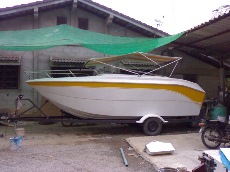

เรือไฟเบอร์ ขนาด 21 ฟุต ต่อโดย อู่ช่างตุ้ม กาญจนบุรี
จาก ภัสร์
อังคารที่ , 24/6/2551
เวลา : 10:50
อ่าน = 65570
118.173.250.117

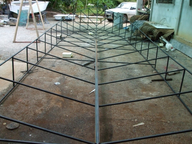

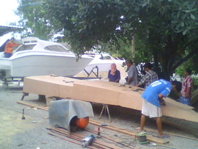

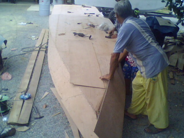

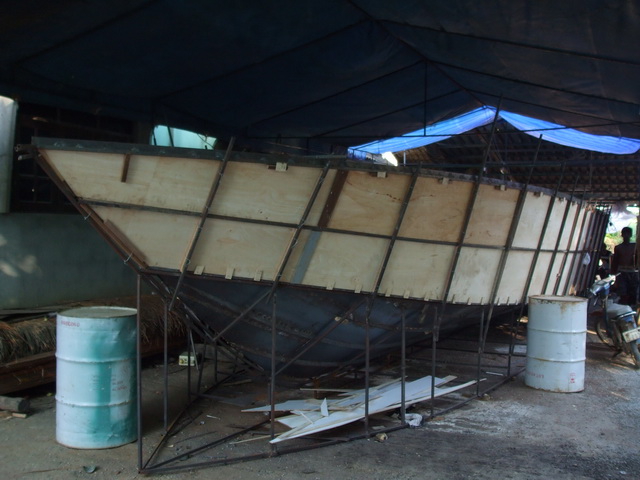

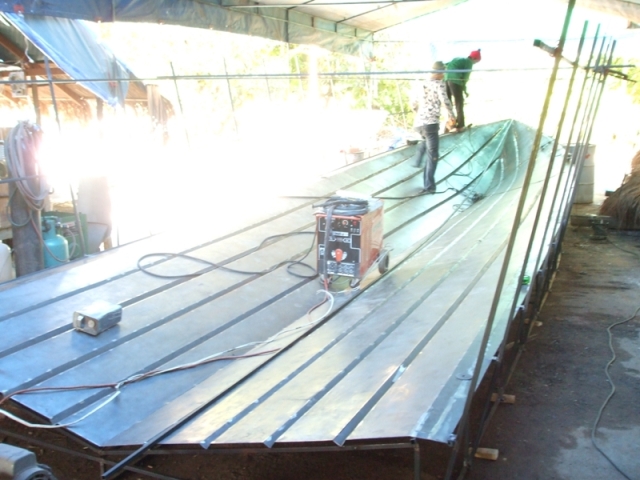

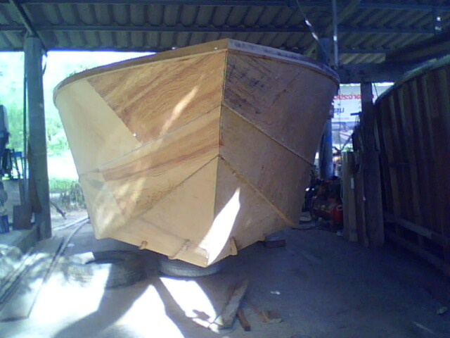

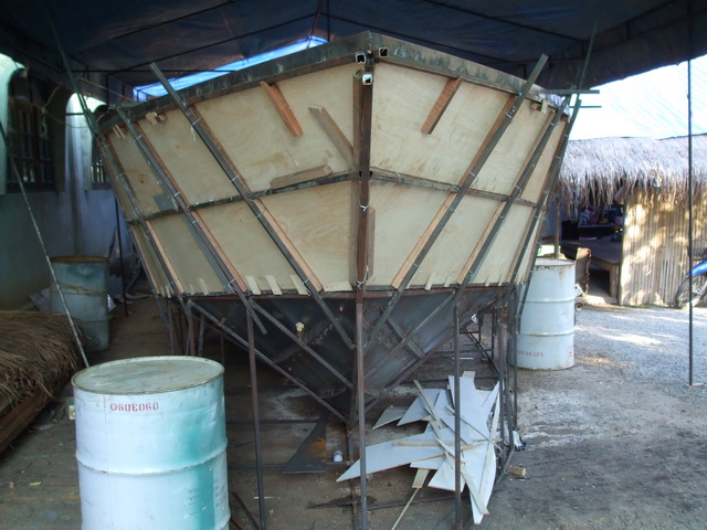

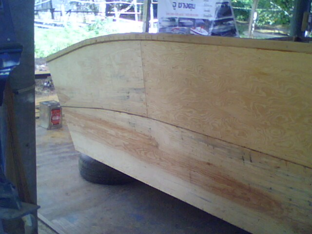

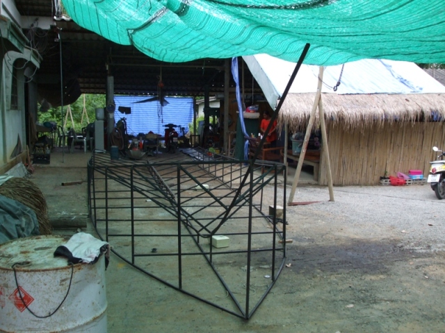

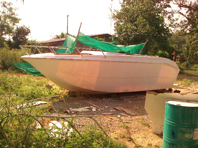

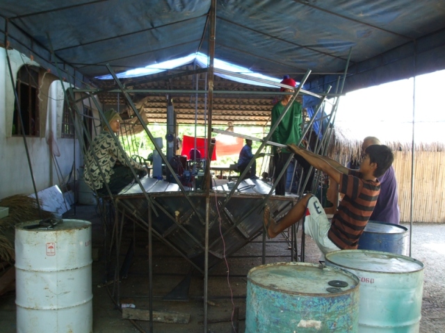

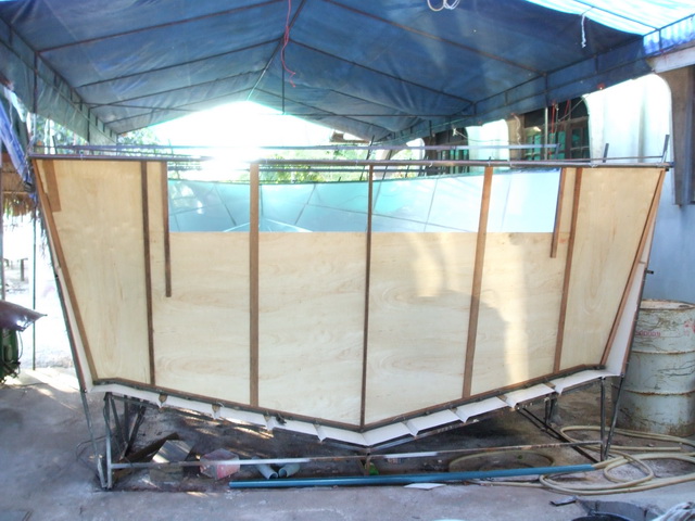

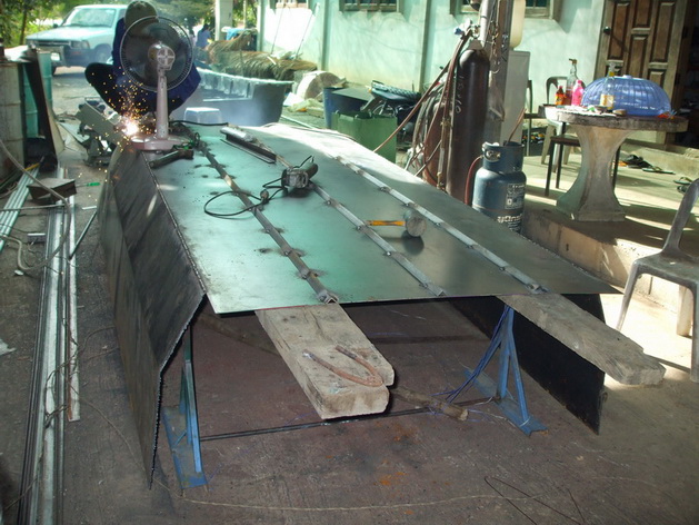

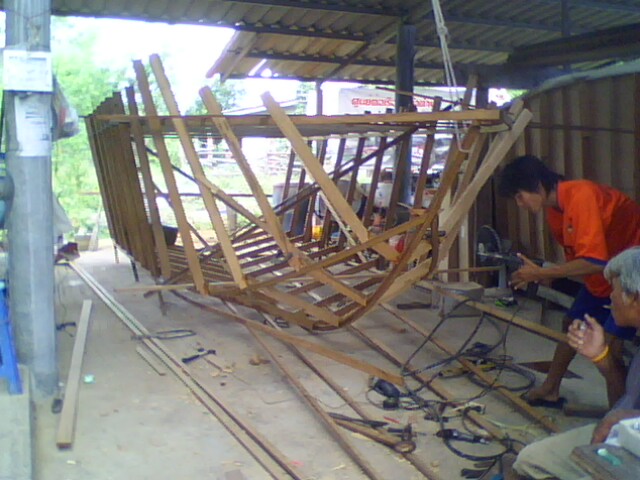

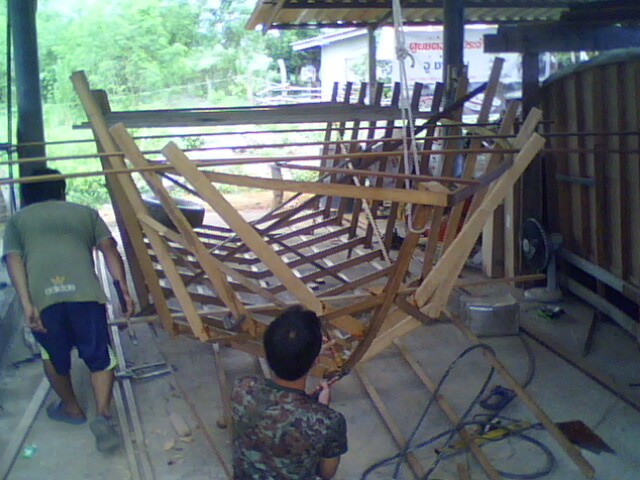

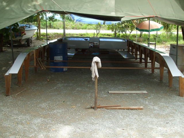

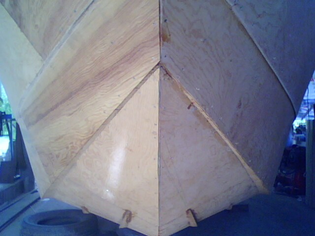

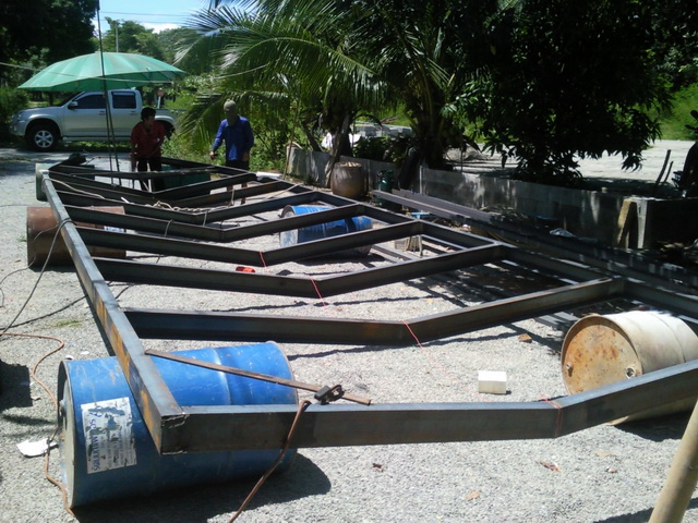

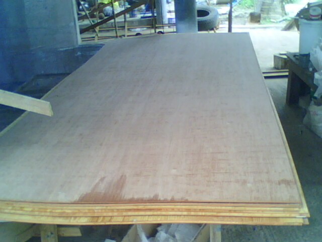

       เรือไฟเบอร์ ขนาด 21 ฟุต ต่อโดย อู่ช่างตุ้ม กาญจนบุรี สร้างต้นแบบจากไม้อัดก่อนครับ แล้วค่อยทำโมไฟเบอร์อีกครั้งครับ

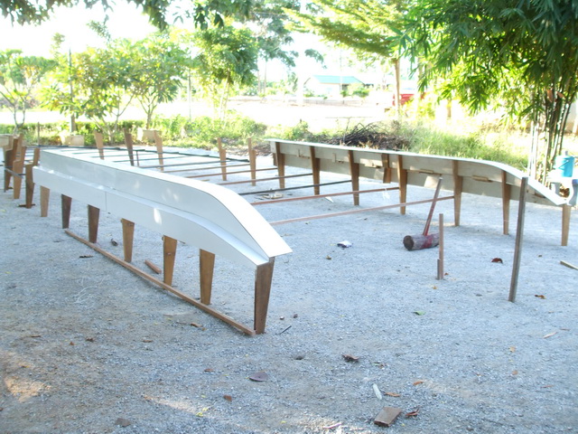

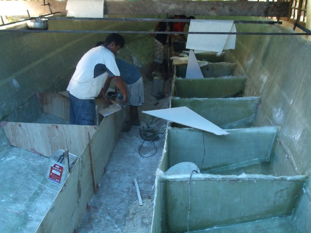

       งานเตรียมวัสดุ
phas จาก phas  118.173.250.117  อังคาร, 24/6/2551 เวลา : 10:52

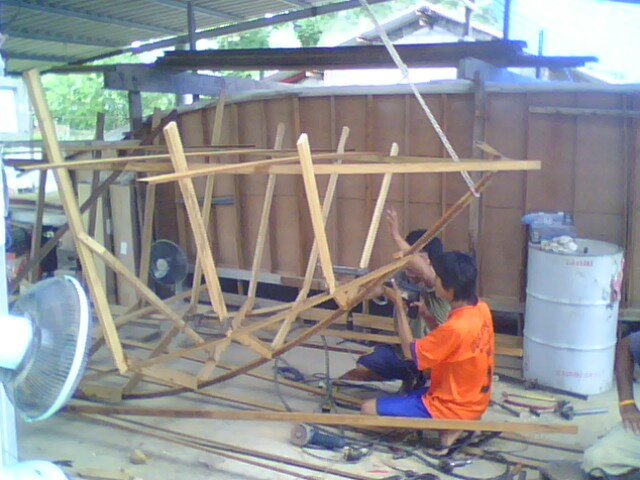

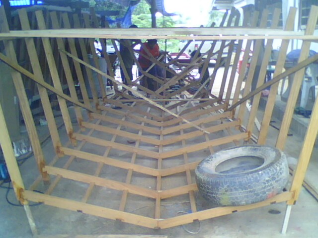

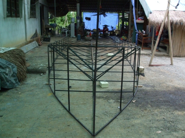

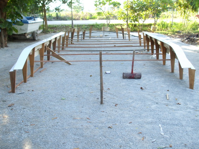

       งานขึ้นโครงต้องใช้ความปราณีต และความละเอียด สัดส่วนต้องได้มาตรฐาน
phas จาก phas  118.173.250.117  อังคาร, 24/6/2551 เวลา : 10:54

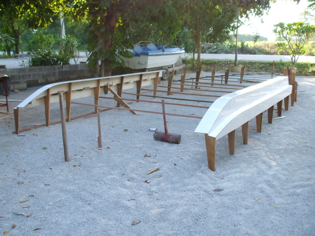

phas จาก phas  118.173.250.117  อังคาร, 24/6/2551 เวลา : 10:55
phas จาก phas  118.173.250.117  อังคาร, 24/6/2551 เวลา : 10:56

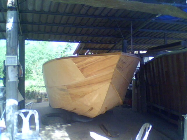

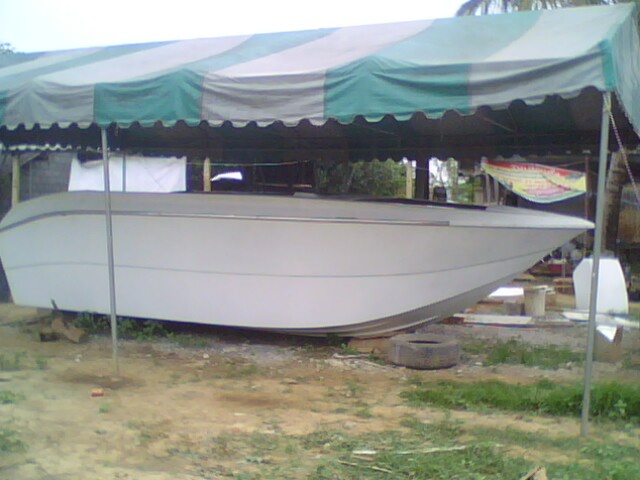

       เรือใหญ่เป็นพิเศษกว่า 21 ฟุตทั่วไป เหมาสำหรับเล่นในทะเล

       ส่วนท้ายเป็นแบบบันได ระบบเจ็ทเครื่องยนต์อินบอร์ดเช่นเคยครับ

       กาบข้างออกแบบเป็นพิเศษ

       ท้องเรือลุยได้ทุกน่านน้ำ ออกแบบสำหรับฟันคลื่นโดยเฉพาะ

       ตัวเรือหรูหรา ดุดัน เจ้าของผู้สั่งทำ เห็นครั้งแรกถูกใจ

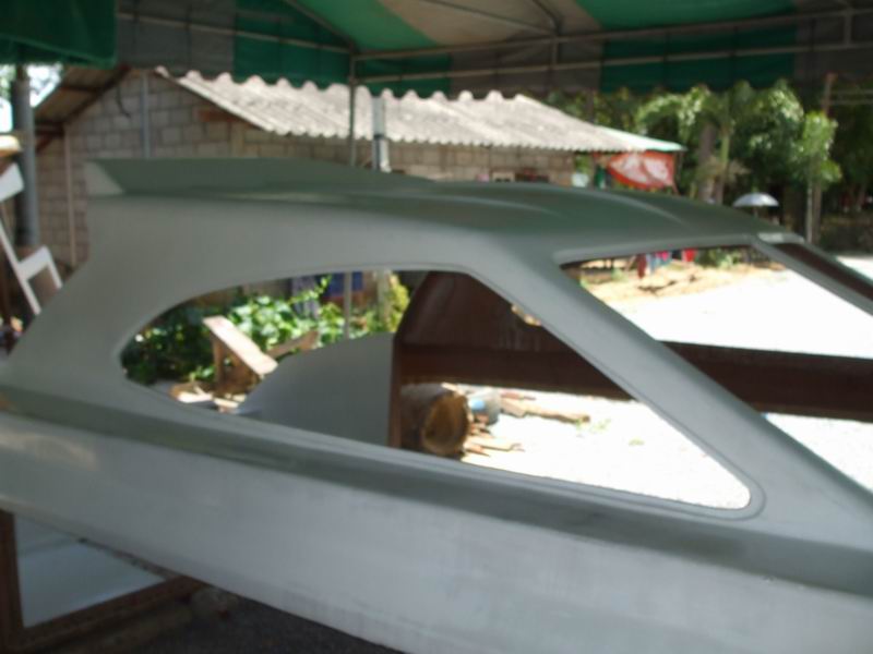

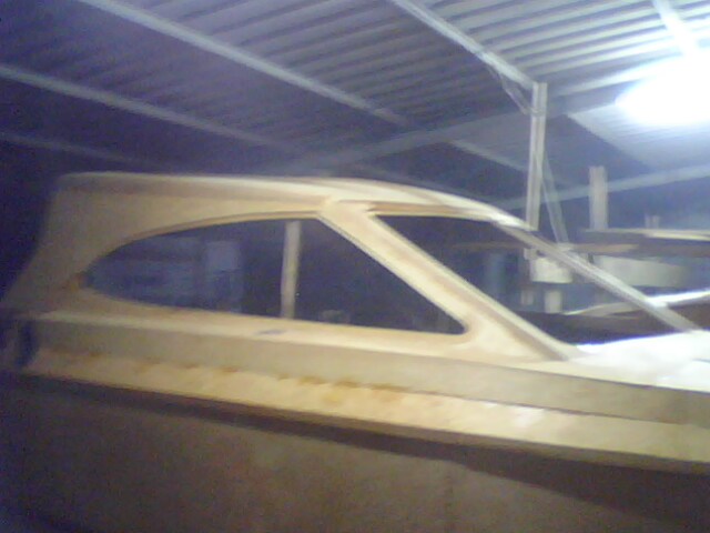

       ชั้นบนและหลังคาของเรือครับ โค้งมล ยากน่าดูครับ

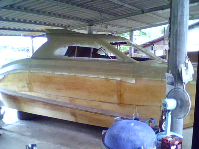

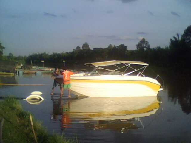

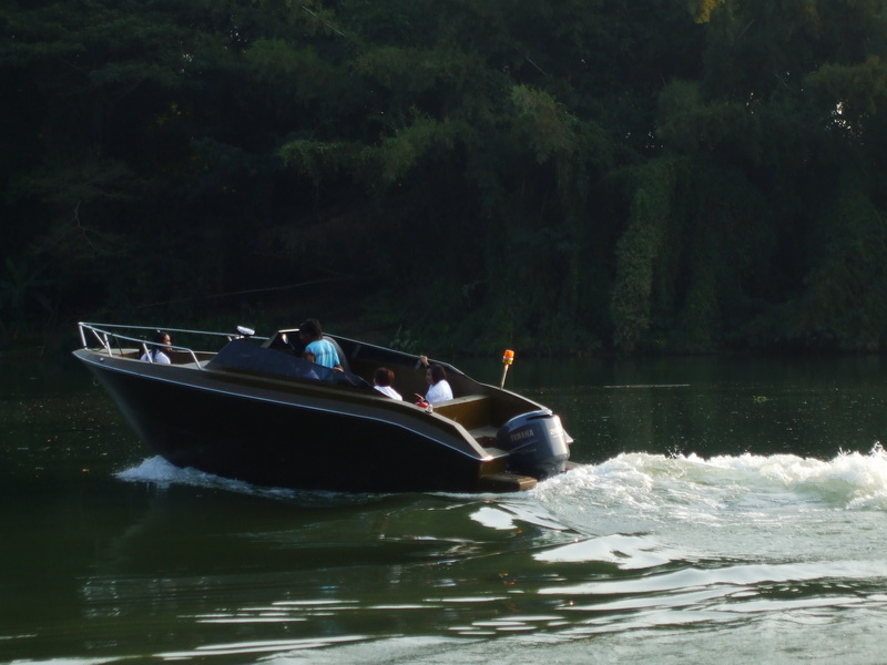

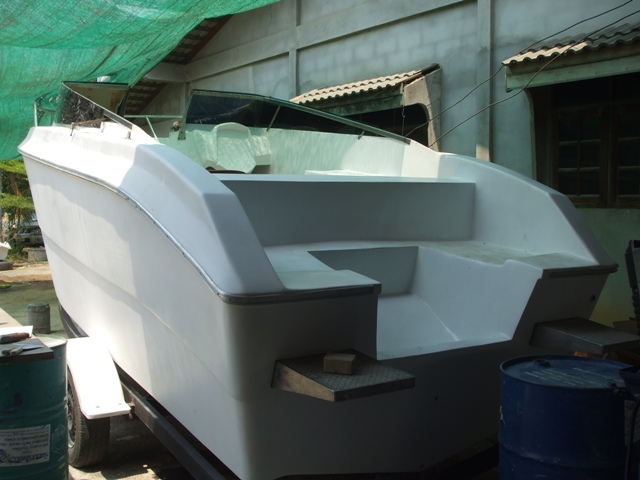

       ด้านข้าง ถ่ายตอนกลางคืนกลับจากนราธิวาสแล้วรีบเข้าอู่โดยตรง
phas จาก phas  118.173.250.119  จันทร์, 30/6/2551 เวลา : 12:37

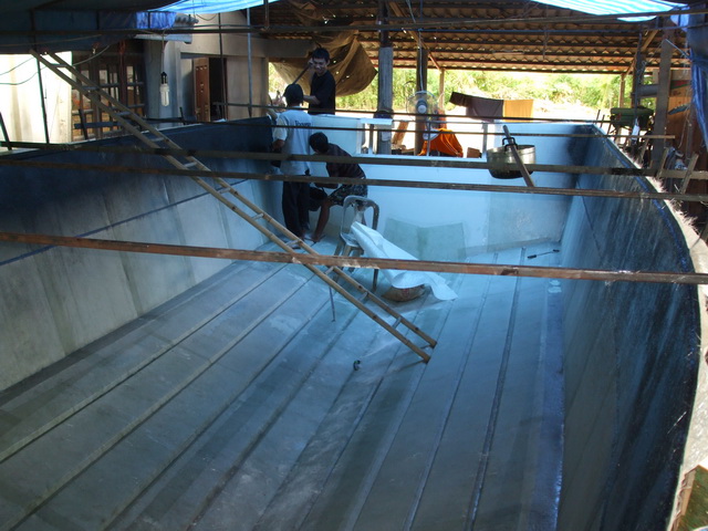

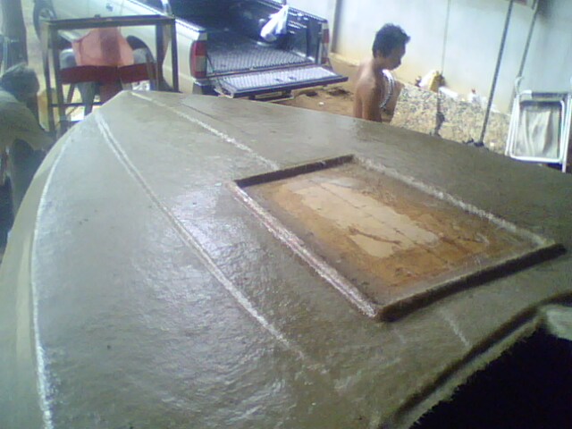

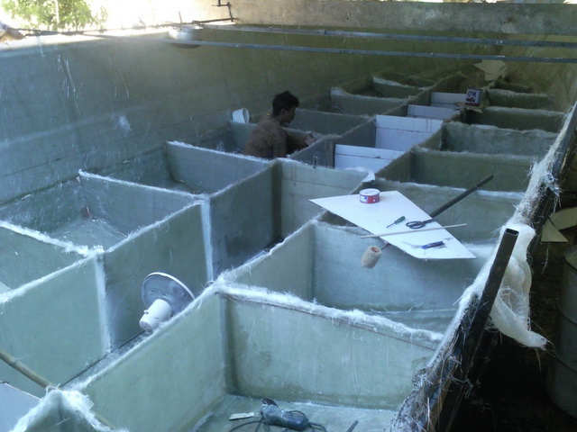

       กำลังลงไฟเบอร์ชั้นแรกครับ ต้องขอโทษด้วยครับที่ลงรูปช้า ช่วงนี้งานยุ่งจริงครับ

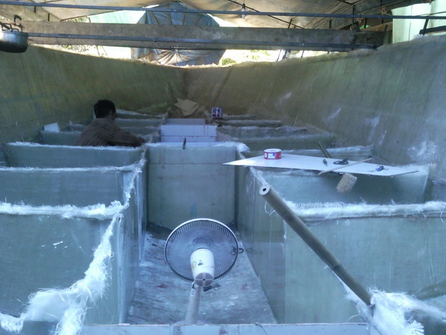

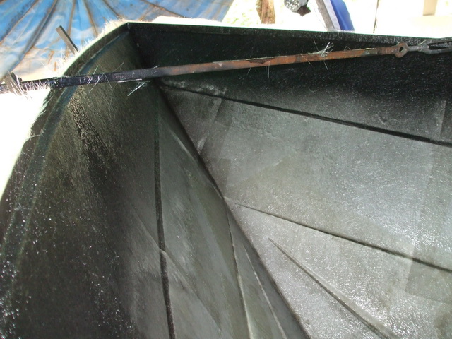

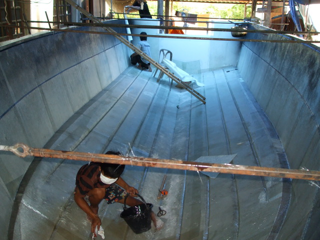

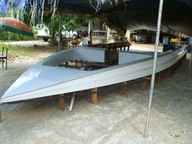

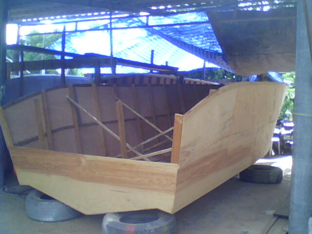

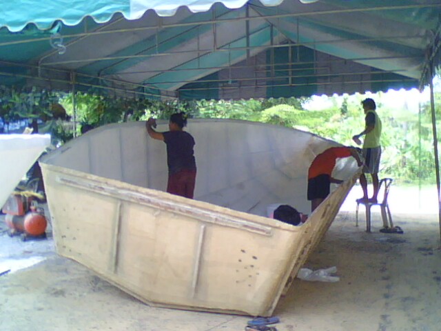

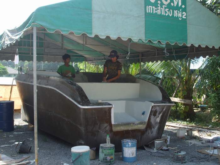

       เอามาให้ชมอีกมุมหนึ่งครับ ตอนนี้ลงไฟเบอร์ชั้นบนครับ ถ้าลงเสร็จก็ถอดชั้นบนออก แล้วควำชั้นล่างลงไฟเบอร์ โมตัวนี้ถอดชั้นบนออกได้ครับ
phas จาก phas  222.123.95.210  เสาร์, 19/7/2551 เวลา : 20:07

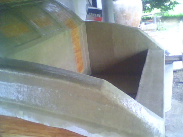

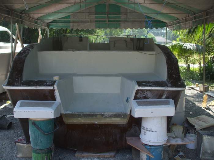

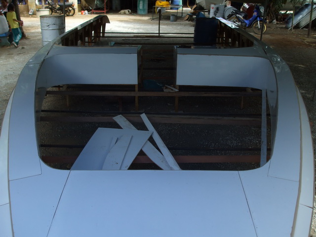

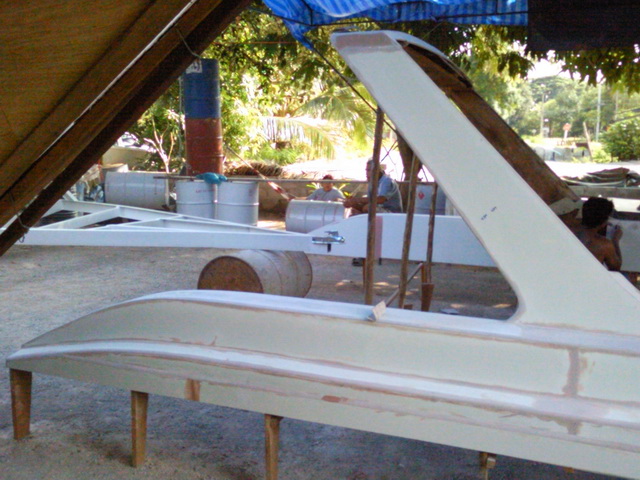

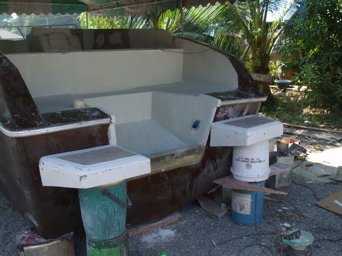

       ส่วนท้ายครับ เมื่อลงไฟเบอร์เสร็จแล้วถึงประกอบแพนท้ายเข้ากับตัวเรืออีกครั้ง
phas จาก phas  222.123.95.210  เสาร์, 19/7/2551 เวลา : 20:10
       อีกมุมหนึ่งครับของส่วนท้าย
phas จาก phas  222.123.95.210  เสาร์, 19/7/2551 เวลา : 20:14
       ช่องสำหรับท่อเจ็ท
phas จาก phas  222.123.95.210  เสาร์, 19/7/2551 เวลา : 20:15

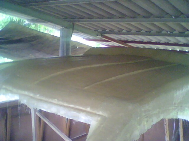

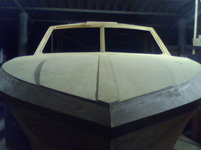

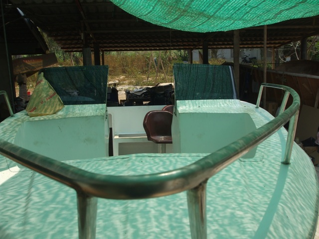

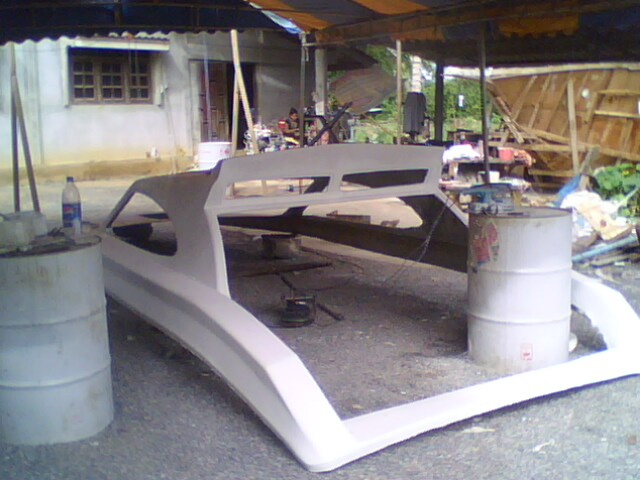

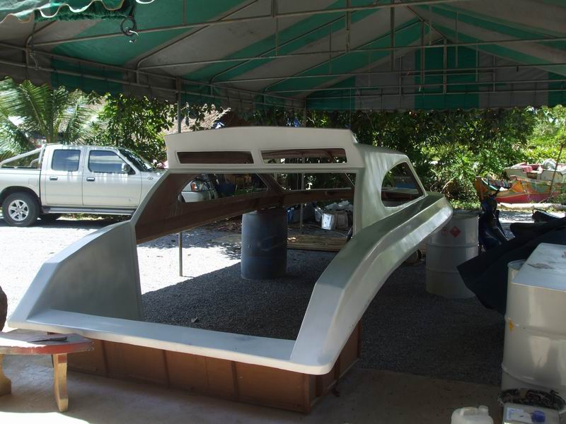

       ส่วนหลังคา
phas จาก phas  222.123.95.210  เสาร์, 19/7/2551 เวลา : 20:16

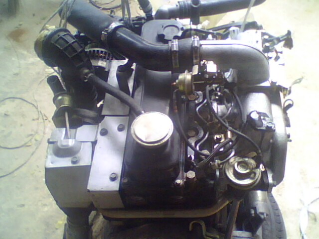

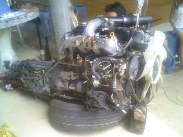

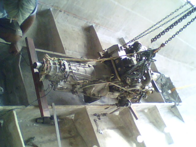

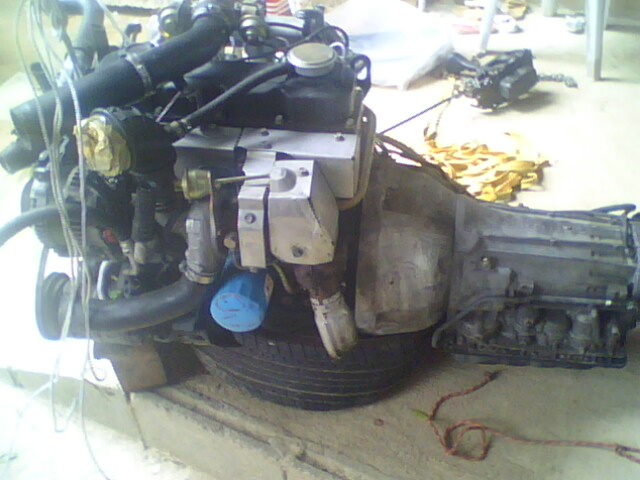

       เครื่องยนต์ที่จะติดตั้งในเรือครับ
phas จาก phas  222.123.95.210  เสาร์, 19/7/2551 เวลา : 20:19
       อีกมุมหนึ่งครับของเครื่องยนต์
phas จาก phas  222.123.95.210  เสาร์, 19/7/2551 เวลา : 20:21
       อีกมุมครับ
phas จาก phas  222.123.95.210  เสาร์, 19/7/2551 เวลา : 20:23

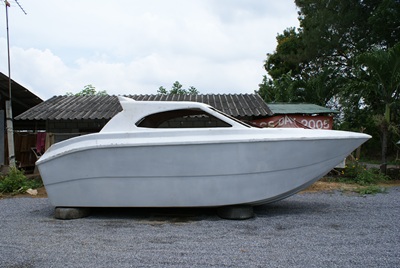

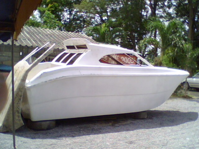

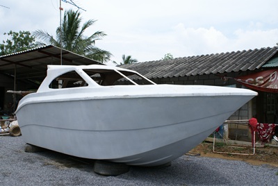

       ดูรูปร่างรูปทรงของเรือแล้วพอได้ป่าวครับ
phas จาก phas  222.123.95.210  เสาร์, 19/7/2551 เวลา : 20:30

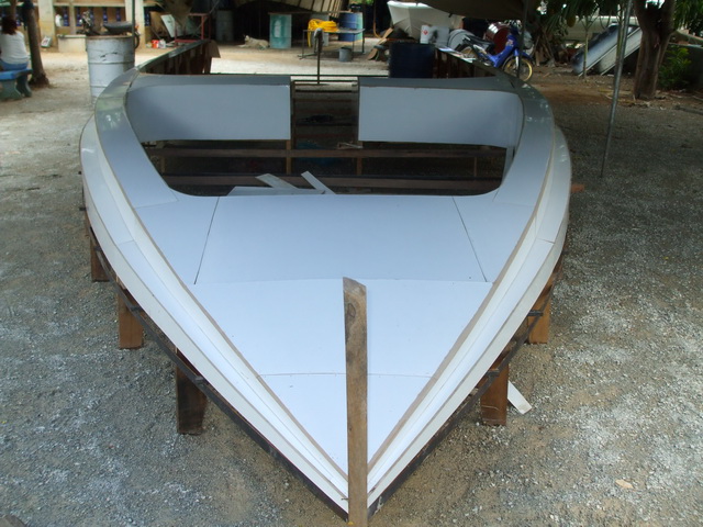

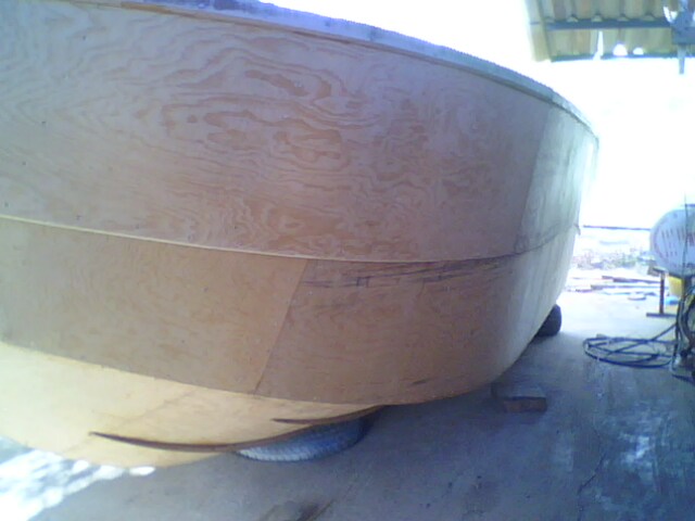

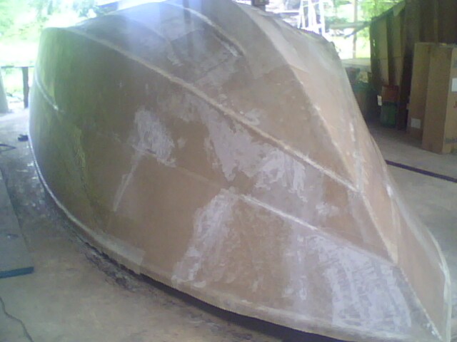

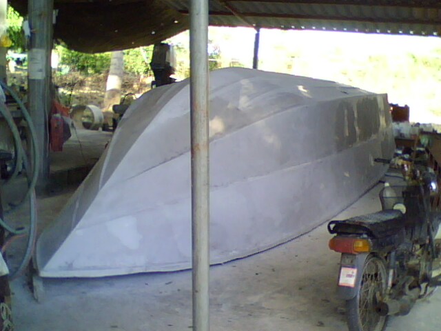

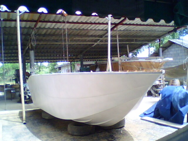

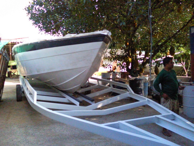

       คว่ำท้องลงไฟเบอร์เตรียมขึ้นโมครับ
phas จาก phas  118.173.250.194  จันทร์, 28/7/2551 เวลา : 14:47

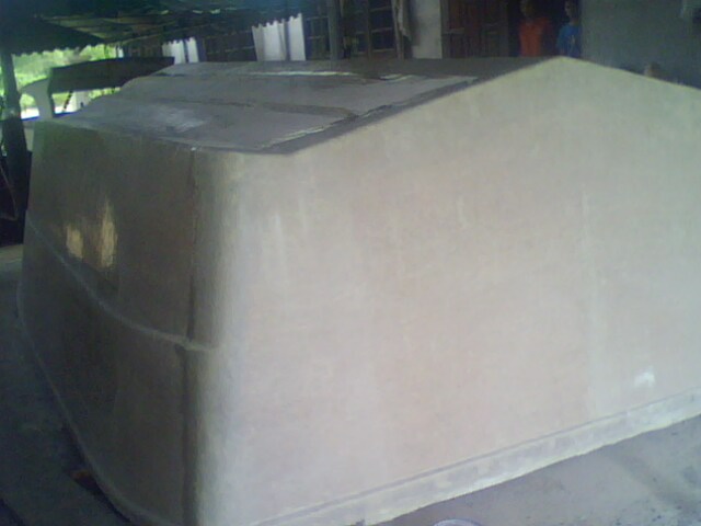

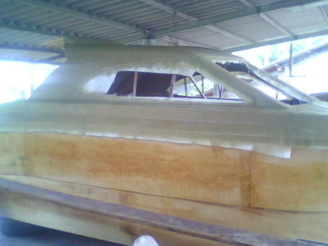

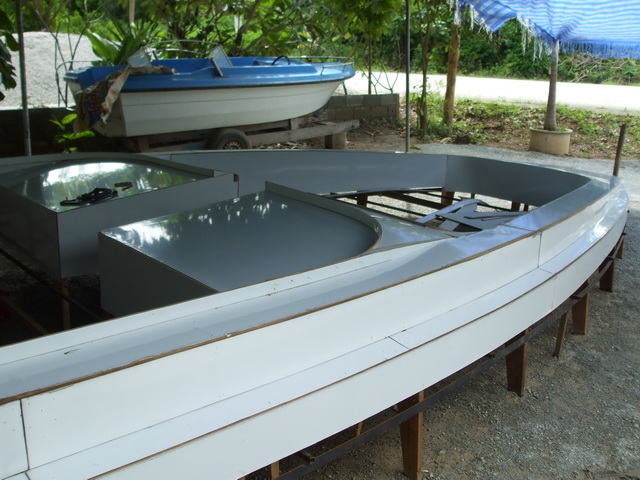

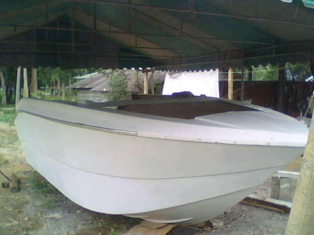

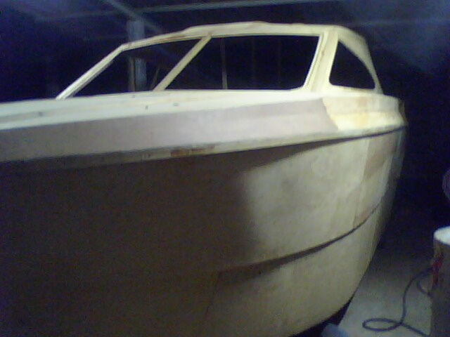

       ชั้นบนโป้วเรียบเตรียมทำโมลครับ
phas จาก phas  118.173.250.194  จันทร์, 28/7/2551 เวลา : 14:49

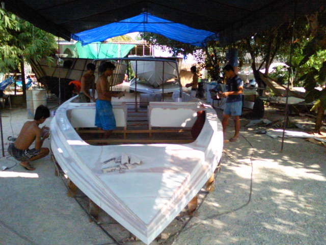

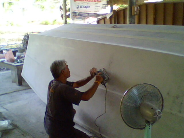

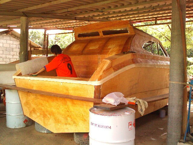

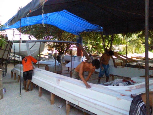

       งานขัดเรียบแล้วโป้ว์เรียบ ต้องระเอียดครับ ทุกจุด ทุกมุม
phas จาก phas  117.47.59.95  อาทิตย์, 3/8/2551 เวลา : 09:14
phas จาก phas  117.47.59.95  อาทิตย์, 3/8/2551 เวลา : 09:16

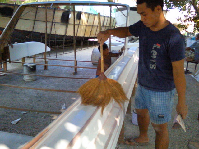

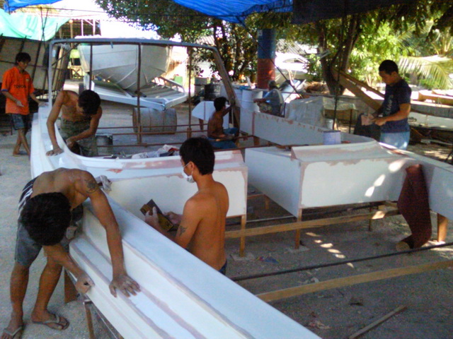

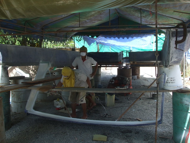

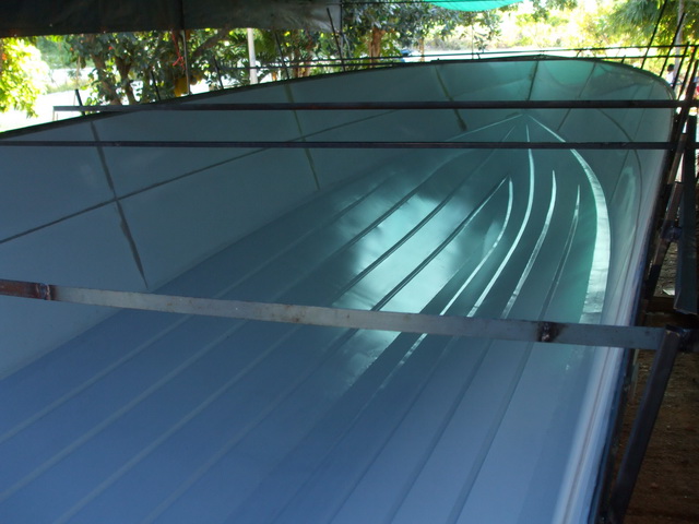

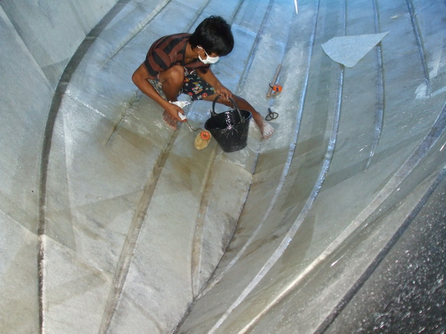

       ตอนนี้อยู่ขั้นตอนขัดเรียบ ใช้เวลาอยู่เหมือนกันครับ ต้องขัดเรซิ่นตัวต้นแบบ แข็งน่าดูใช้เวลาครับ ผู้ที่ติดตามก็ขอให้ใจเย็นๆ ครับ เรือมันใหญ่ และกว้างกว่า 21 ฟุต ทั่วไป ขัดแล้วก็ขัดทั้งวันครับ
phas จาก phas  117.47.247.169  เสาร์, 16/8/2551 เวลา : 20:49
       ขัดกันให้ขึ้นเงา เรียบทุกมุม จะได้เรียบเนียนสวย

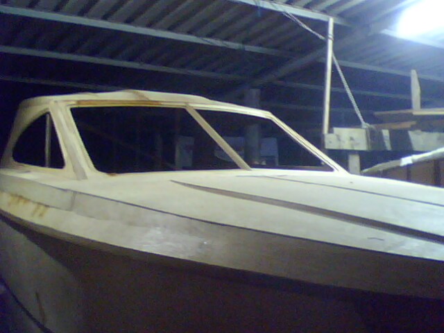

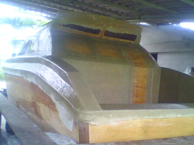

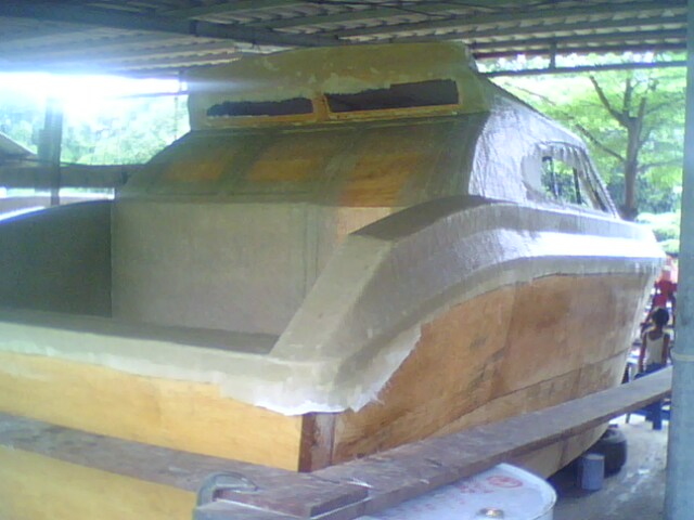

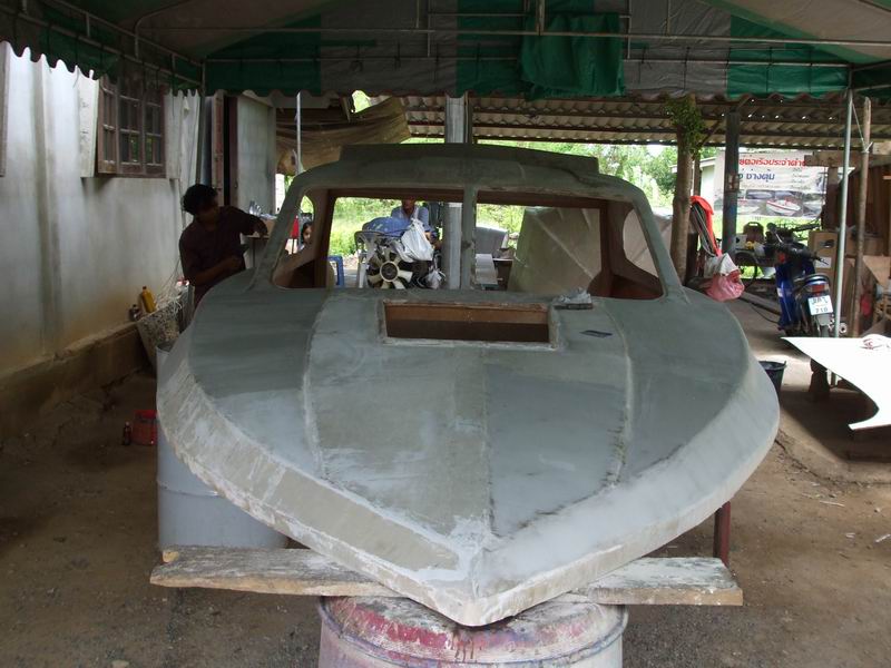

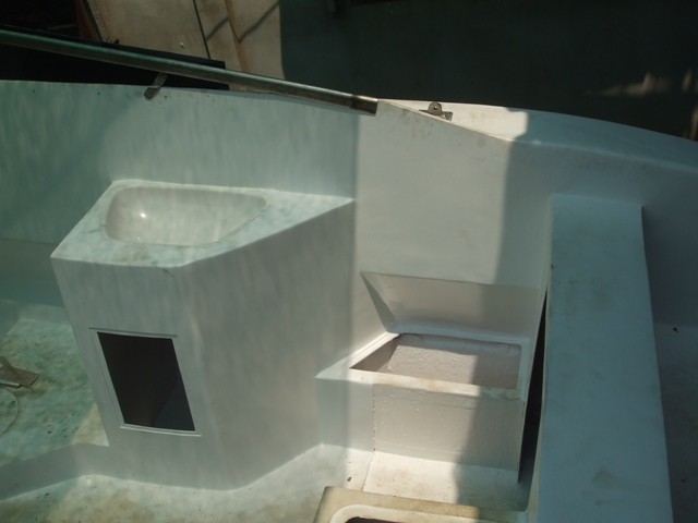

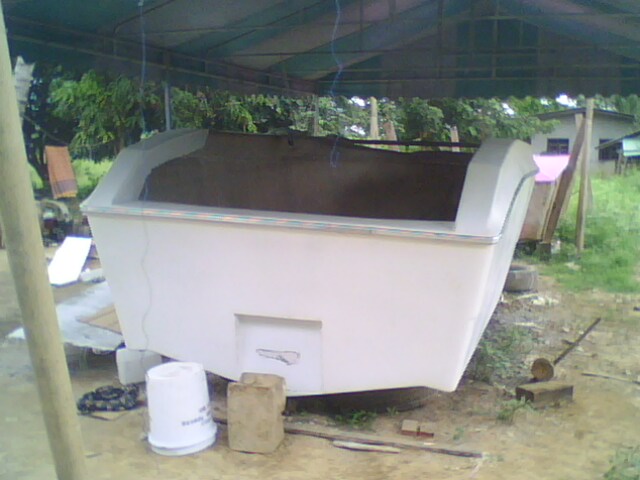

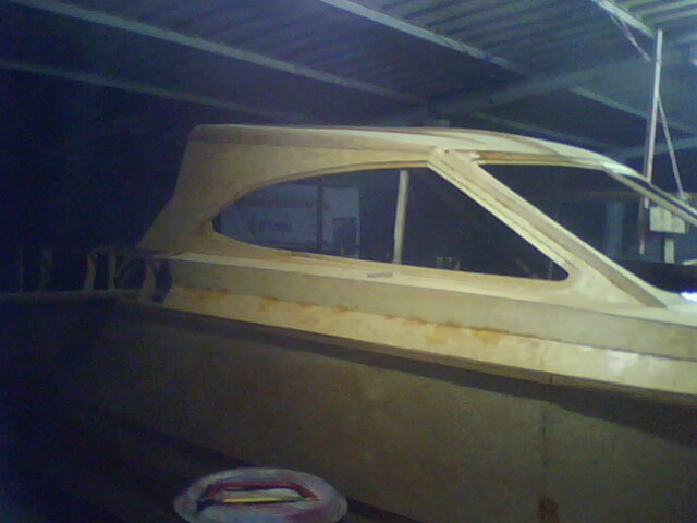

       ชั้นบนห้องเก๋งเสร็จแล้วเตรียมลงเจลโค๊ท พร้อมทำต้นแบบขึ้นโม

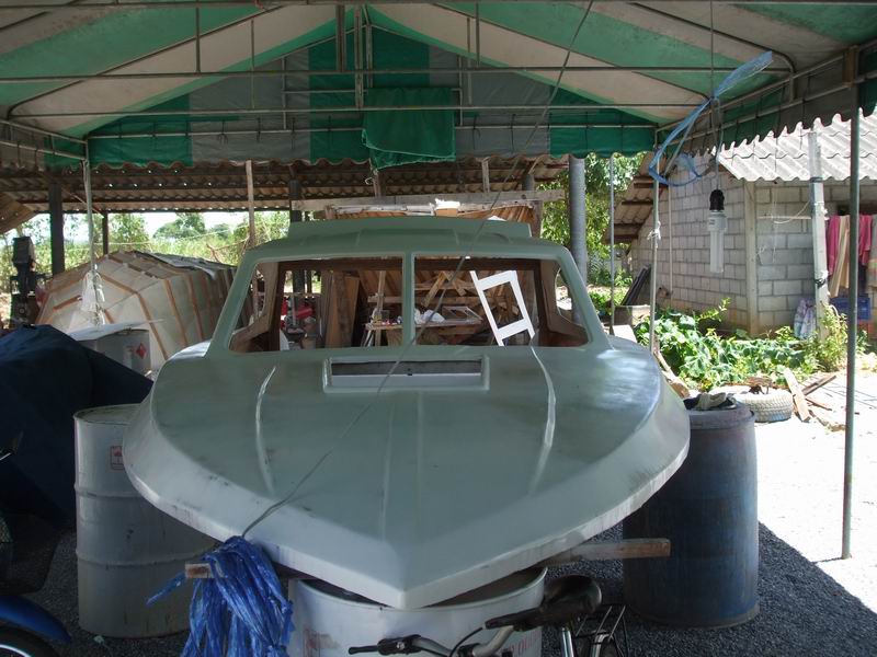

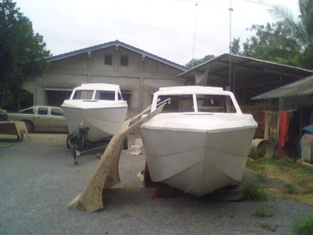

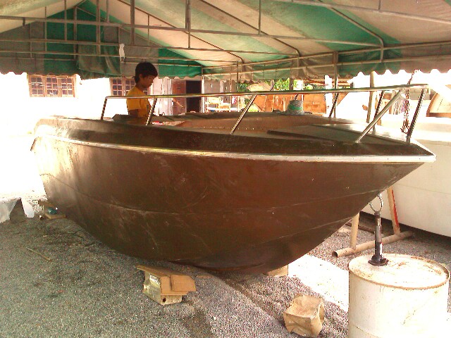

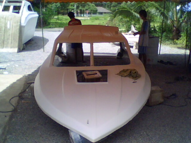

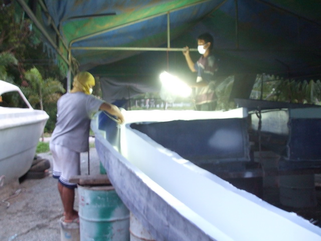

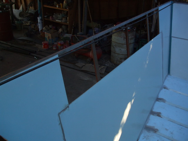

       ส่วนชั้นบน พ่นเจลโค้ทแล้วครับ เตรียมขัด และลอกโมล์
phas จาก phas  118.173.250.234  จันทร์, 1/9/2551 เวลา : 12:09

       เตรียมพ่นเจลโค้ทอีกครั้ง ช่องกระจกข้าง + ด้านหน้า

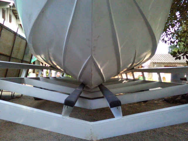

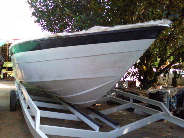

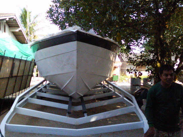

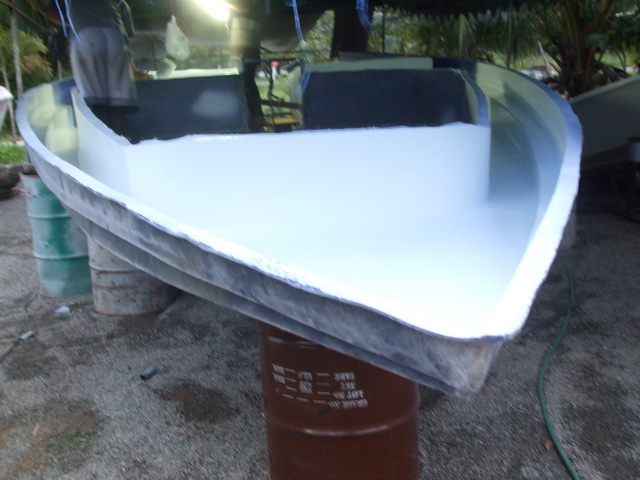

       ส่วนท้องเรือ ทำโมล์แล้วครับ เตรียมถอดแล้วครับ
phas จาก phas  118.173.250.234  จันทร์, 1/9/2551 เวลา : 12:15

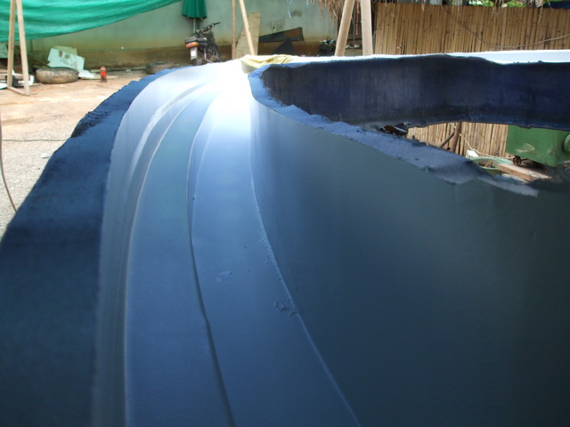

fb จาก fb  124.157.136.30  ศุกร์, 5/9/2551 เวลา : 12:20

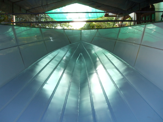

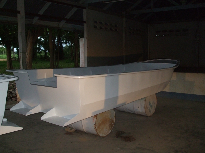

       ถอดโมลออกมาแล้วครับพี่น้อง.. ใส่กิ๊ก...ใหญ่มาก...
phas จาก phas  222.123.89.158  อาทิตย์, 7/9/2551 เวลา : 08:03

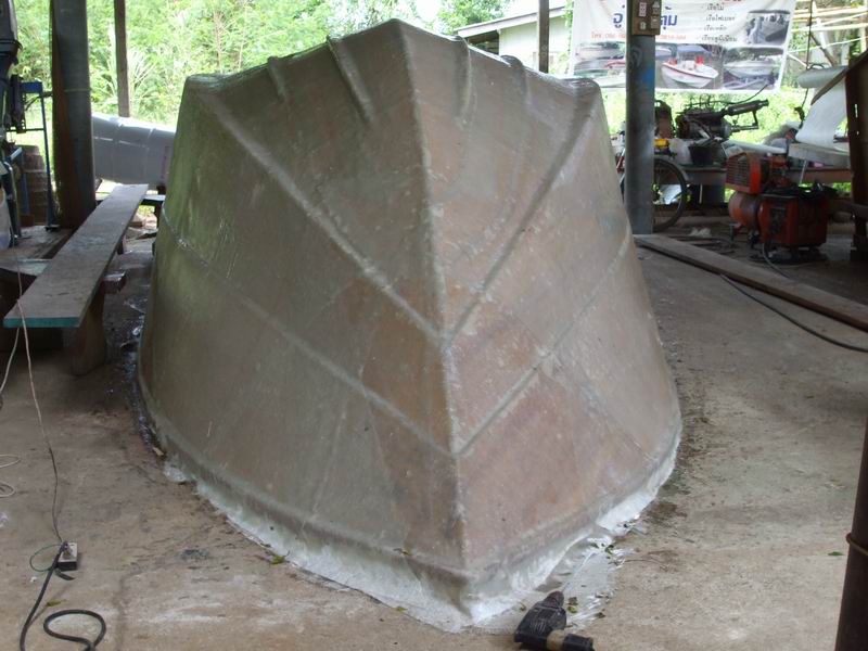

คำตอบที่ 61

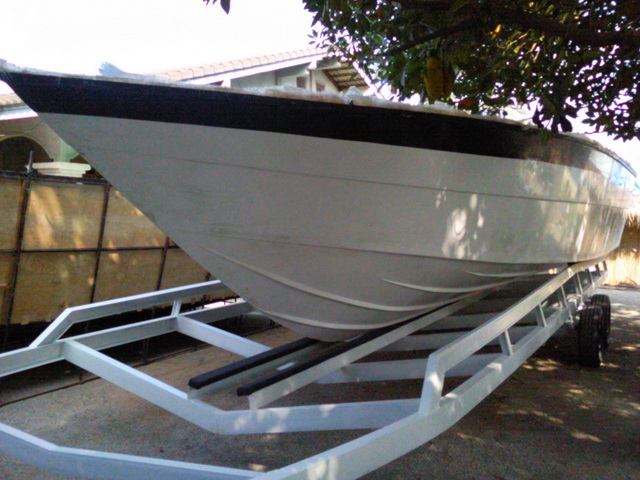

       ท้องเรือเมือถอดออกมาครับ ใหญ่จริงๆ ครับ งานเนียนเรียบกว่าของบริษัทผลิตเรือใหญ่ๆ หลายบริษัทครับไม่น้อยหน้าครับ
phas จาก phas  222.123.89.158  อาทิตย์, 7/9/2551 เวลา : 08:07

       แต่งโมลเตรียมผลิตท้องเรืออีกครั้ง
phas จาก phas  222.123.89.158  อาทิตย์, 7/9/2551 เวลา : 08:13

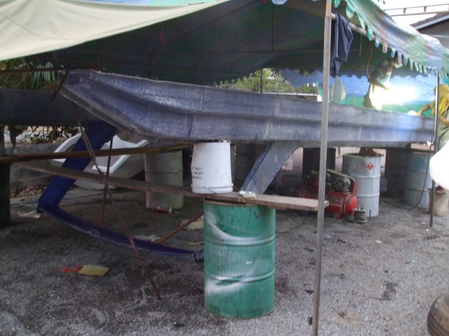

       หลังคา ถอดออกจากโมล์ชิ้นที่สองออกมาแล้วครับ
จาก ภัสร์  118.173.250.184  พุธ, 17/9/2551 เวลา : 10:56
คำตอบที่ 68
       ด้านหลังของหลังคา งานชิ้นที่สอง

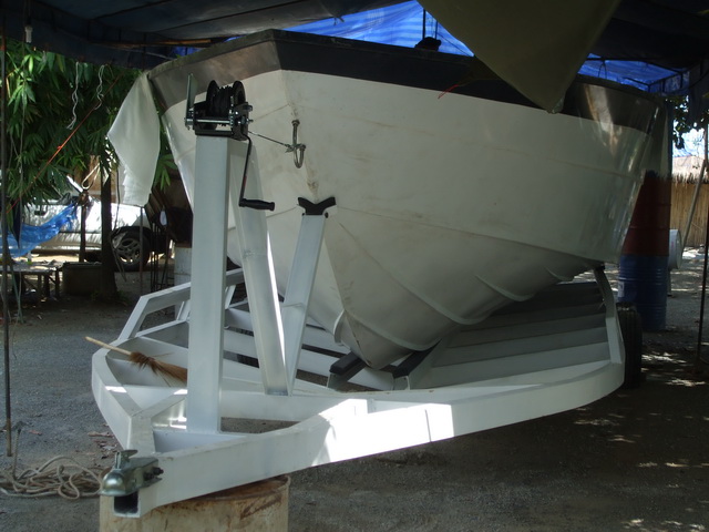

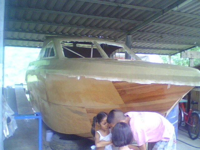

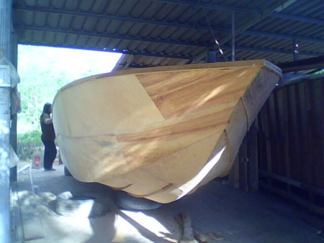

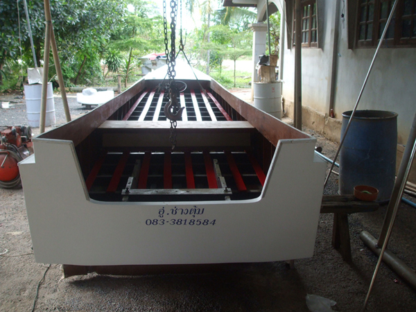

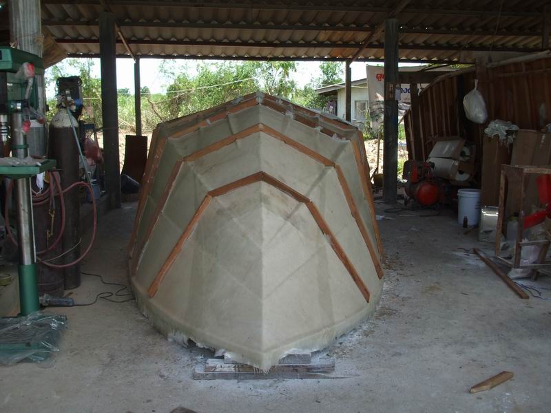

       ต้นแบบ ตั้งโชว์ไว้หน้าอู่ เป็นเรือไม้หุ้มไฟเบอร์ หุ้มไว้ 4 ชั้นใช้ใยแก้วกับใยสานอย่างหนา เฉพาะไฟเบอร์หนา 6 มิล เดี๋ยวมีเวลาจะลอกไม้ข้างในออกแล้วก็เหลือเป็นเรือไฟเบอร์ล้วนๆ แล้วลงไฟเบอร์ภายในเพิ่มอีก 3 ชั้น พร้อมเก็บเรียบก็เป็นเรือไฟเบอร์ 100% ครับ
phas จาก phas  118.173.250.184  พุธ, 17/9/2551 เวลา : 11:06

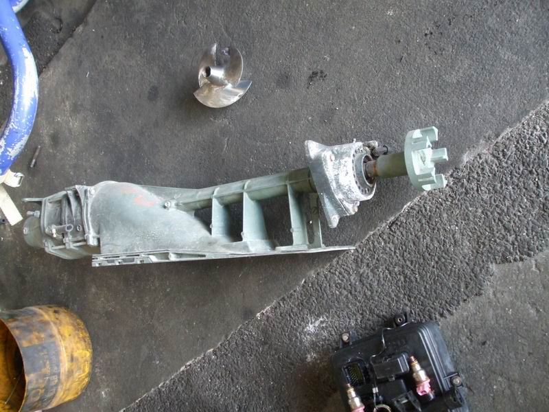

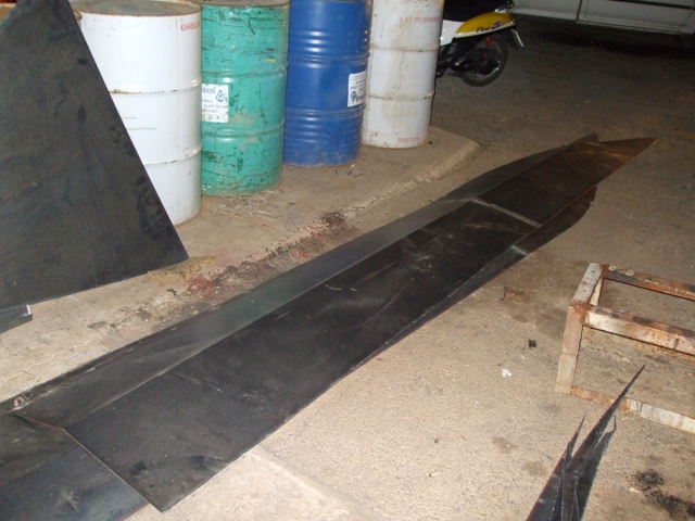

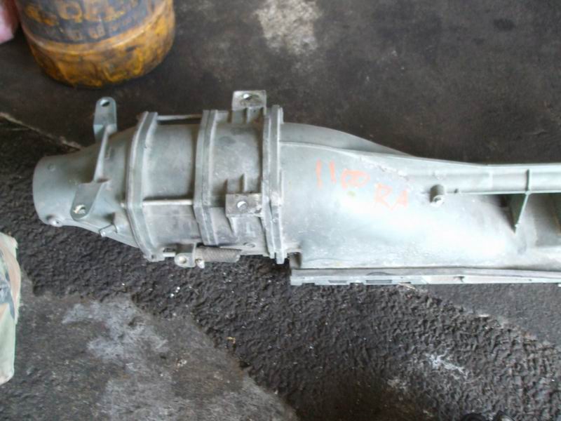

       ภาพกำลังประกอบท่อขับเคลื่อนระบบเจ็ท
phas จาก phas  118.173.250.219  อังคาร, 7/10/2551 เวลา : 15:55
คำตอบที่ 71
       ขั้นต้อนการประกอบท่อ
phas จาก phas  118.173.250.219  อังคาร, 7/10/2551 เวลา : 16:06
คำตอบที่ 72
       ท่อดูดน้ำ
phas จาก phas  118.173.250.219  อังคาร, 7/10/2551 เวลา : 16:15

       เตรียมประกอบเครื่องยนต์
phas จาก phas  118.173.250.219  อังคาร, 7/10/2551 เวลา : 16:16

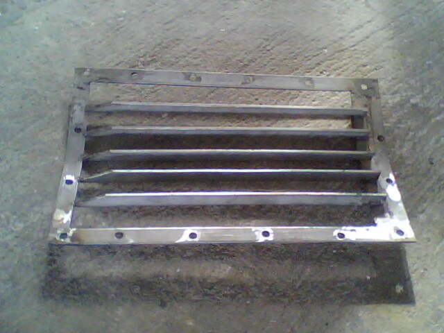

       ตระแกงกันขยะ

       ภาพภายในใบจักร ทำยากสุดๆ

       ผมขอเสนอชื่นชมความสามารถที่พยายามทำเองไม่ต้องง้อของนอก ครับ แต่ใคร่อยากจะเสนอข้อแนะนำบางประการจากประสบการณ์ที่ผมมีสัก1-2 ข้อนะครับ
ข้อที่1 จากในรูปคำตอบที่ 72 ที่เขียนว่าท่อดูดน้ำ ผมขอเสนอแนะให้ท่านทำ HANDHOLE หรือ ฝาเปิด-ปิดก่อนที่จะถึงใบพัดนะครับ เอาแบบเปิด-ปิดได้ง่ายและเร็ว เหมือนฝาหม้อน้ำรถยนต์ก็ได้
เหตุผล: เมื่อขยะ ถุงพลาสติกติดเพลา หรือใบพัด ก็สามารถเอามือล้วงออกได้โดยง่าย จะอยู่นอกเรือช่วงท้ายก็ได้ จะดีกว่า เนื่องจากเวลาเปิด น้ำจะได้ไม่เข้าภายในเรือ จากรูปที่ 71 ผมเดาว่าการวางท่อคงจะยึดกับทรานซั่มท้ายเรือ แล้วตัวท่อยื่นออกไปนอกตัวเรือผมว่าช่วงที่อยู่นอกตัวเรือออกไปน่าจะเหมาะสมที่สุด
ข้อที่2 ผมดูรูปชุดลูกปืนและเพลาแล้วทำได้ดีเหมือนของนอก แบบนี้เป็นแบบ 6 เวน(vane) แต่ดูจากรูปแล้วเพลากับลูกปืนที่รับแรงใบพัดที่เวนจะเล็กไปหน่อยครับ ส่วนระบบหล่อลื่นและกันน้ำเข้าลูกปืน ใช้แบบเป็นจารบีดีกว่าครับ SEADOO 4 จังหวะ 8000 กว่ารอบยังใช้ได้ไม่มีปัญหาเลยครับ ขอสนับสนุนครับ

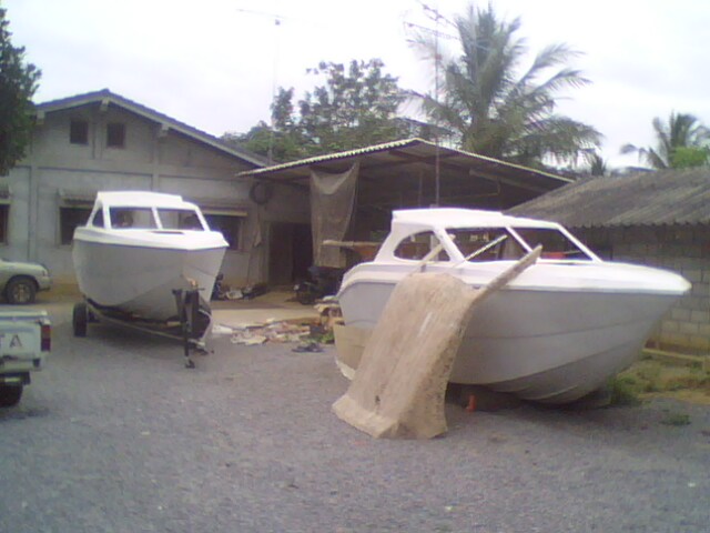

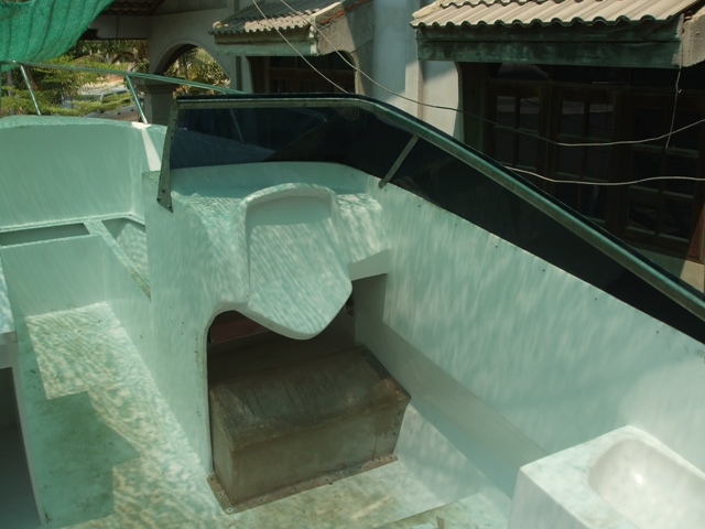

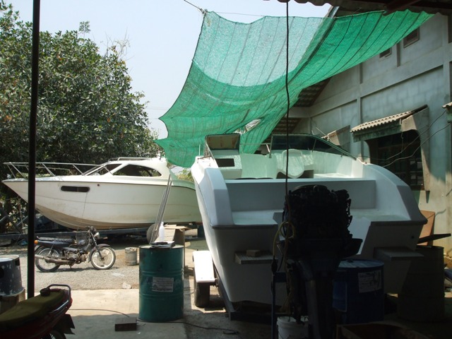

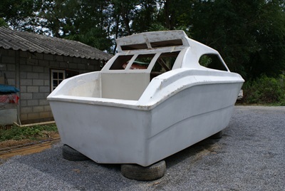

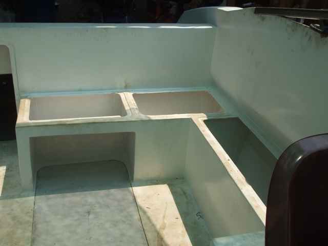

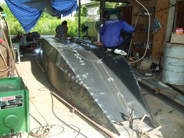

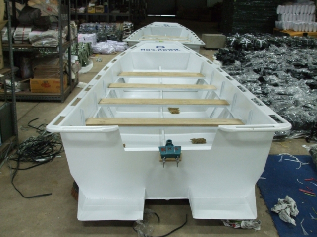

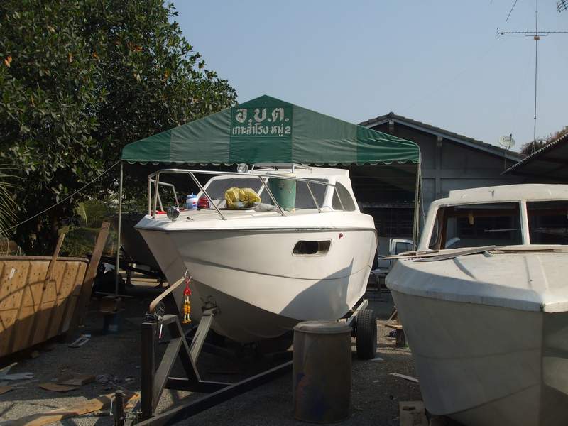

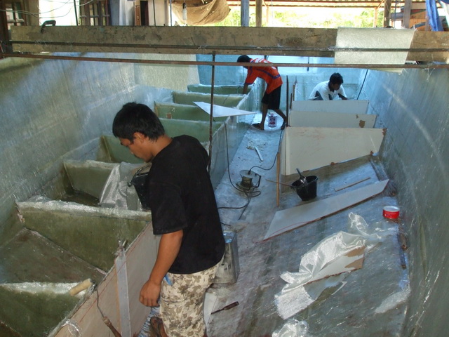

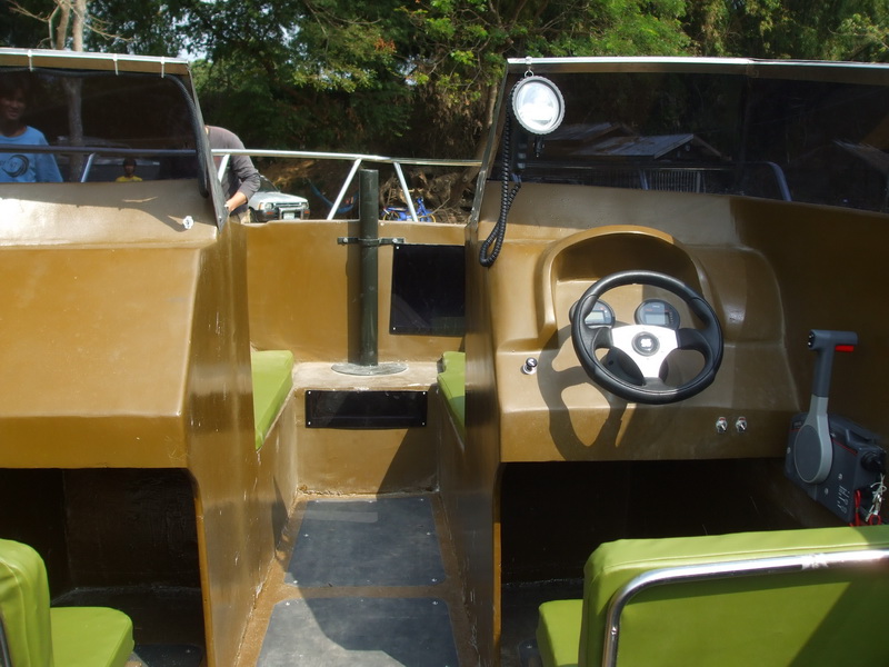

       เอาภาพบรรยากาศในอู่มาให้พี่ๆ และเพื่อนสมาชิชมกันครับ เรือมีห้องเคบินใหญ่มากครับ ใหญ่กว่ารถยนต์อีกครับ
phas จาก phas  118.173.250.184  จันทร์, 20/10/2551 เวลา : 11:12
คำตอบที่ 82
       อีกภาพหนึ่ง
phas จาก phas  118.173.250.184  จันทร์, 20/10/2551 เวลา : 11:13
คำตอบที่ 83

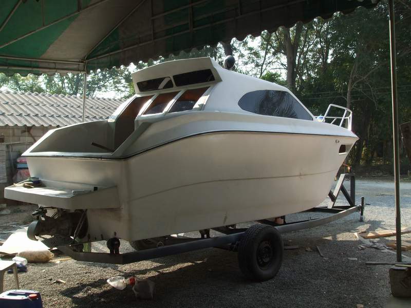

       ลำนี้ทำแบบหัวเปิด นั่งด้านหน้าเรือได้
phas จาก phas  118.173.250.184  จันทร์, 20/10/2551 เวลา : 11:15
คำตอบที่ 84
       อีกมุมหนี่งครับ กาบเรือเหมาะสำหรับใช้ในทะเลครับ
phas จาก phas  118.173.250.184  จันทร์, 20/10/2551 เวลา : 11:16

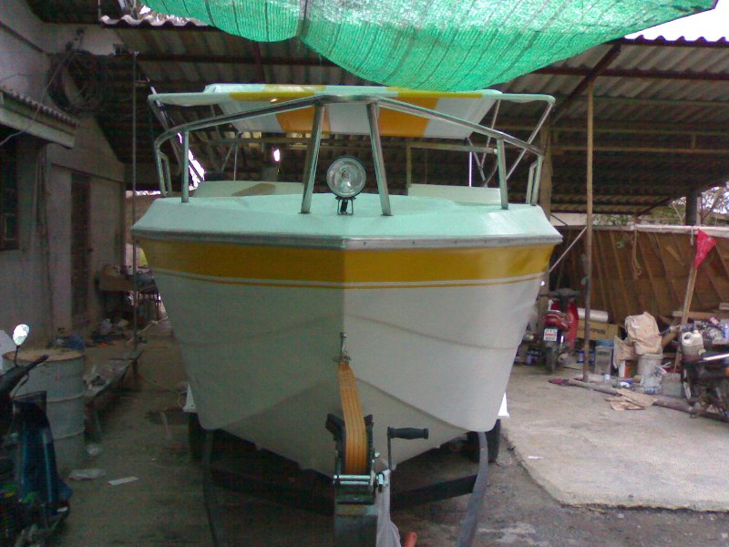

       อีกมุมของส่วนท้ายเรือ ลำต่อไปทำท้ายเรือเป็นเครื่องเกาะท้ายครับ โปรดติดตามครับ ใช้เครื่อง 200 แรง
phas จาก phas  118.173.250.184  จันทร์, 20/10/2551 เวลา : 11:18

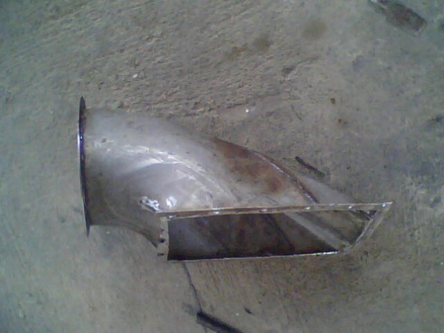

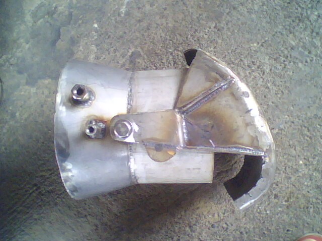

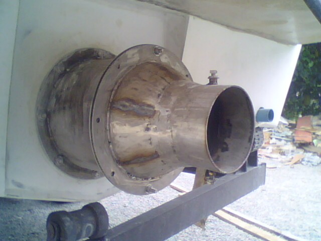

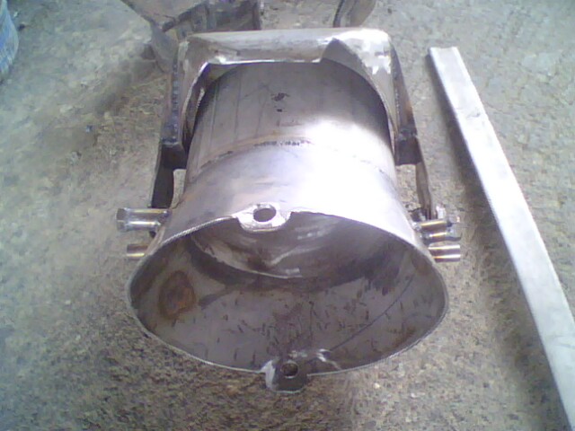

       ภาพนี้เป็นส่วนปลายท่อของเรือลำแรกครับ
phas จาก phas  118.173.250.184  จันทร์, 20/10/2551 เวลา : 11:20
คำตอบที่ 87
       ส่วนนี้ปลายท่อบังคับเลี้ยวพร้อมฝาครอบใส่เกียร์ถอย
phas จาก phas  118.173.250.184  จันทร์, 20/10/2551 เวลา : 11:22

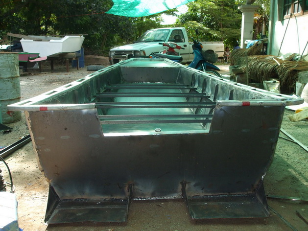

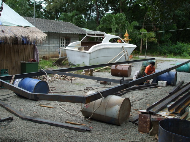

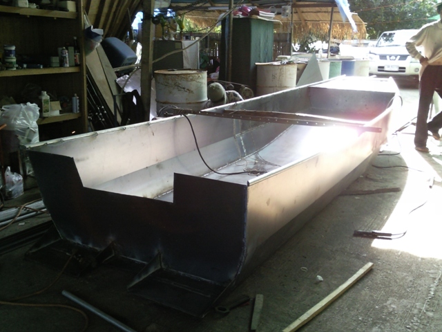

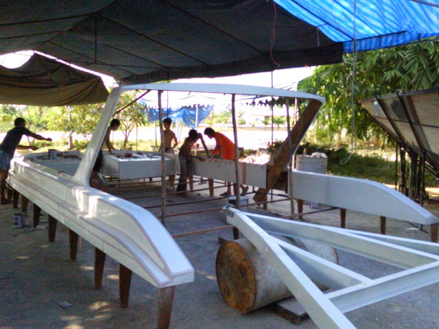

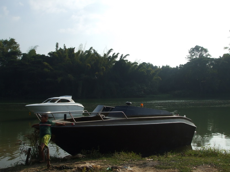

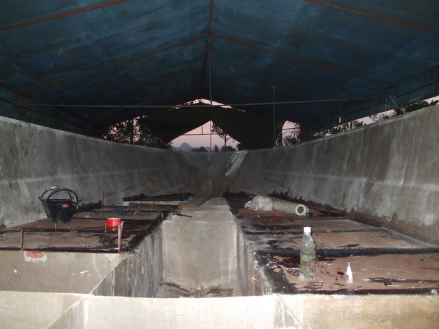

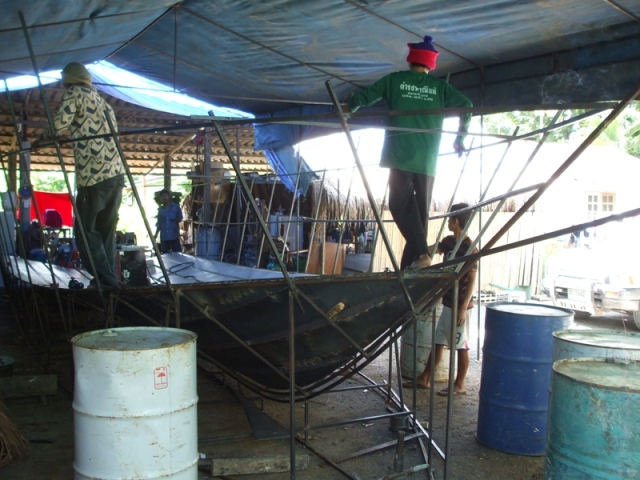

       อีกมุมของอู่ครับ ภาพนี้กำลังต่อเรือสองตอน(เรือด่วน) กว้าง 1.5 ม. ยาว 7 ม. ใช้เครื่องยนต์ดีเซลหางยาว
phas จาก phas  118.173.250.184  จันทร์, 20/10/2551 เวลา : 11:29
คำตอบที่ 90

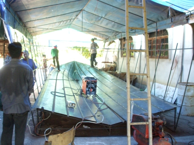

       อีกมุมครับ ด้านข้าง ลำนี้เรือสองตอนหุ้มไฟเบอร์ทนทาน ราคาเบาๆ ส่งไปใต้
phas จาก phas  118.173.250.184  จันทร์, 20/10/2551 เวลา : 11:32
คำตอบที่ 91
       อีกมุม ส่วนหัวเรือ แล้วผมค่อยนำภาพมาให้พี่น้องชมใหม่นะครับ...

       เรือ 21 ฟุต ลำนี้ทำให้ทหาร ทรงตกปลา มีที่นั่งหัวเรือเครื่องเกาะท้าย 200 แรง
จาก ภัสร์  118.173.250.15  จันทร์, 17/11/2551 เวลา : 15:55

       เรือ 21 ฟุต ลำนี้ส่งไปภูเกิต ทรงตกปลา มีที่นั่งหัวเรือเครื่องวางท้อง
phas จาก phas  118.173.250.15  จันทร์, 17/11/2551 เวลา : 15:58

       เรือไฟเบอร์ 21 ฟุต สำหรับเครื่องยนต์เกาะท้ายครับ กำลังเก็บสี และรายละเอียดครับ
phas จาก phas  118.173.250.213  จันทร์, 1/12/2551 เวลา : 14:24
คำตอบที่ 102
       ลืมไปครับลำนี้ทำให้ทหารครับเป็นสีขี้ม้านะครับ ลำใหญ่บึกบึน ทนทาน จุผู้โดยสารมากกว่าทั่วไป ใหญ่ครับคนละเรื่องกับ21 ในไทยเลยครับ
phas จาก phas  118.173.250.213  จันทร์, 1/12/2551 เวลา : 14:27

       ภาพขณะทำครับ
เรือ 21 ฟุต ราคาเท่ากับเรือ 16-17 ฟุตพัทยา
phas จาก phas  118.173.250.213  จันทร์, 1/12/2551 เวลา : 14:29

       21 ฟุต โมลช่างตุ้ม เรือของทหาร ครับเสร็จแล้วครับ มีคลิปวีดีโอด้วยครับแล้วจะให้พี่น้องชม
phas จาก phas  222.123.38.155  อาทิตย์, 21/12/2551 เวลา : 11:39
คำตอบที่ 105
       อีภาพครับใหญ่ซะใจ ปลอดภัยสำหรับท่านที่ชอบลงทะเล เกาะเครื่อง 200 แรง ทำความเร็วได้ 85 ก.ม./ชั่วโมง ที่ 5,500 รอบ ยังกดไม่สุดเพราะเครื่องยังใหม่อยู่
phas จาก phas  222.123.38.155  อาทิตย์, 21/12/2551 เวลา : 11:45

phas จาก phas  222.123.38.155  อาทิตย์, 21/12/2551 เวลา : 11:52
คำตอบที่ 107
       ภาพภายใน ทำเสร็จก็ลงน้ำเลย ยังไม่ได้ปัดกวาดเช็ดถู คอนโซนโค้งมน มีหลายแบบ
phas จาก phas  222.123.38.155  อาทิตย์, 21/12/2551 เวลา : 11:56
คำตอบที่ 108
       ท้ายเรือใหญ่ ท้ายเรือมีที่เหยียบขี้นลงสบายแข็งแรง
phas จาก phas  222.123.38.155  อาทิตย์, 21/12/2551 เวลา : 12:00

       2 แบบ 2 สไตร์ และกำลังทำอีกหลายแบบ ผลงานของอู่ช่างตุ้ม กาญจนบุรี 086-1681454 ฟันธง...
phas จาก phas  222.123.38.155  อาทิตย์, 21/12/2551 เวลา : 12:06

       ภาพความหน้าของเรือ 21 ฟุต มีห้องเคบิ้น และห้องโดยสาร ที่อู่ช่างตุ้มกำลังสร้าง
phas จาก phas  118.173.250.201  จันทร์, 19/1/2552 เวลา : 13:35
คำตอบที่ 124
       อีกมุมครับ ภาพด้านหน้า ลงทะเลไม่ต้องกลัวคลื่น ไม่ตากแดด มีห้องแอร์เย็นสบายเลยครับ
phas จาก phas  118.173.250.201  จันทร์, 19/1/2552 เวลา : 13:37

       สวัสดีครับ ไม่ได้เข้ามาลงรูปนานแล้ว ก็กำลังทำเรือ 21 ฟุตอีกลำเช่นเคยครับ ก็เอารูปมาลงเพิ่มให้เพื่อนๆ พี่ชมกัน
phas จาก phas  117.47.65.197  เสาร์, 28/2/2552 เวลา : 20:44
คำตอบที่ 128
       ภาพนี้เห็นทีเดียว 2 ลำ 2 แบบ เลย
phas จาก phas  117.47.65.197  เสาร์, 28/2/2552 เวลา : 20:47

       คอนโซล แต่ละลำแตกต่างกันไปตามผู้ว่าจ้างอยากได้แบบไหน ทำให้ได้หมดครับ ส่วนข้างล่างกำลังทำลิ้นชักให้พิเศษอีก ลำนี้เก็บของเยอะจริงๆ
phas จาก phas  117.47.65.197  เสาร์, 28/2/2552 เวลา : 20:52
คำตอบที่ 131
       มีอ่างน้ำด้วยครับ อะไรจะปานน้าน...และช่องเก็บของใต้เบอะอีก
phas จาก phas  117.47.65.197  เสาร์, 28/2/2552 เวลา : 20:54
คำตอบที่ 132
       ช่องเก็บของ ห้องขังเหยื่อ ห้องแช่เย็น ได้ครบใต้ที่นั่งเรือมันใหญ่โตครับออกทะเลเยี่ยมเลย
phas จาก phas  117.47.65.197  เสาร์, 28/2/2552 เวลา : 20:56
คำตอบที่ 133
       ดูหัวเรือบ้าง ติดตั้งอุปกรณ์ครบก็จะขัดสีละครับ
phas จาก phas  117.47.65.197  เสาร์, 28/2/2552 เวลา : 20:58

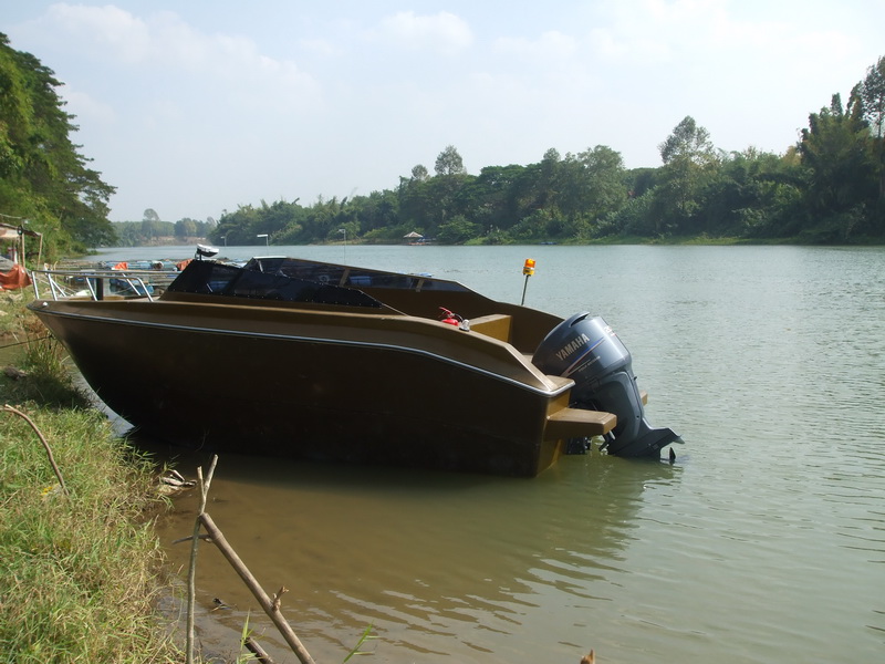

       ลงน้ำอีกลำแล้วครับพี่น้อง เอาภาพมาให้ชมกันครับ
phas จาก phas  202.149.24.129  พุธ, 15/4/2552 เวลา : 20:05

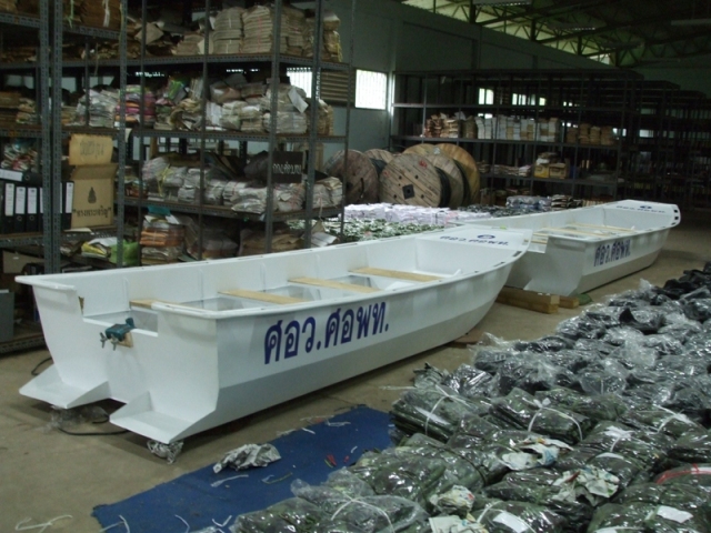

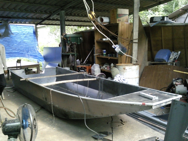

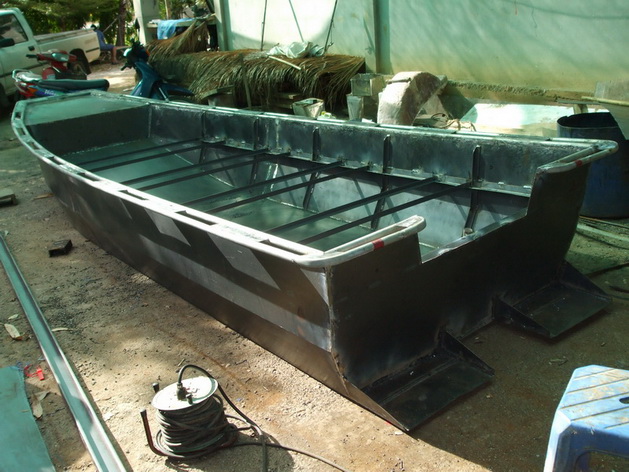

       เรือเหล็กตรวจการณ์ ต่อโดยอู่ช่างตุ้ม ขนาด 4.8x1.8x0.6 เมตร
phas จาก phas  202.149.25.241  อาทิตย์, 20/9/2552 เวลา : 11:17
คำตอบที่ 146
       ขั้นตอนการต่อเรือ
phas จาก phas  202.149.25.241  อาทิตย์, 20/9/2552 เวลา : 11:20
คำตอบที่ 147

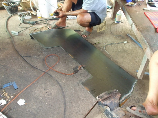

       ตัดเหล็กทำกาบเรือ โดยการออกแบบและกำหนดขนาดไว้ก่อน
phas จาก phas  202.149.25.241  อาทิตย์, 20/9/2552 เวลา : 11:24
คำตอบที่ 148
       ประกอบ ท้องเรือ กาบเรือ เข้าด้วยกัน ชิ้นส่วนต่างๆ ออกแบบและกำหนดขนาดไว้
phas จาก phas  202.149.25.234  อาทิตย์, 20/9/2552 เวลา : 11:26
คำตอบที่ 149
       ประกอบตัวเรือ
phas จาก phas  202.149.25.234  อาทิตย์, 20/9/2552 เวลา : 11:28
คำตอบที่ 150
       ประกอบฝาท้าย กาบเรือ พร้อมกำหนดขนาดความกว้าง
phas จาก phas  202.149.25.234  อาทิตย์, 20/9/2552 เวลา : 11:33

คำตอบที่ 154

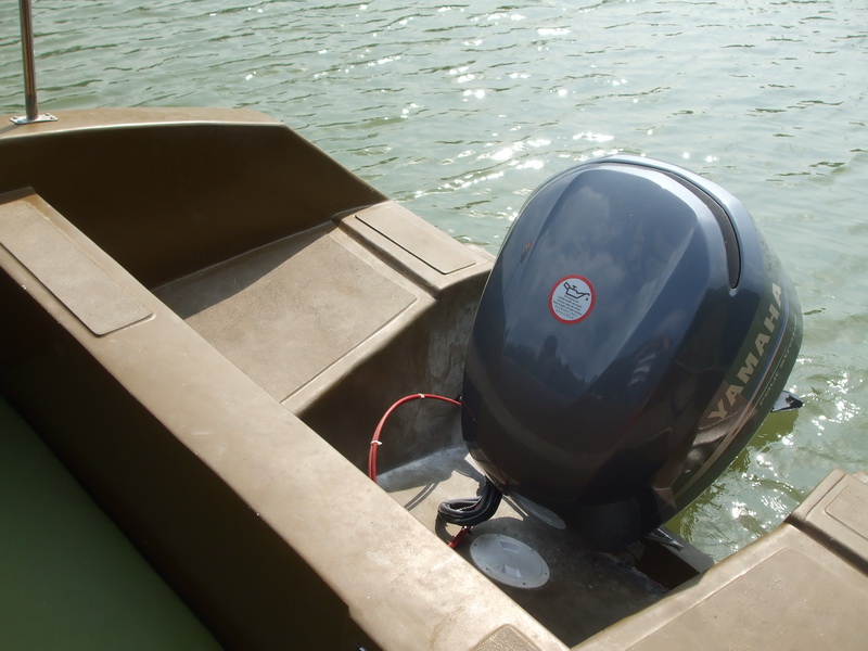

       ท้ายเรือ สามารถติดตั้งเครื่องยนต์เกาะท้าย หรือเครื่องยนต์หางยาวก็ได้
phas จาก phas  202.149.25.234  อาทิตย์, 20/9/2552 เวลา : 11:41

       พ่นสีเรียบร้อยแล้ว
phas จาก phas  202.149.25.241  อาทิตย์, 20/9/2552 เวลา : 11:43
คำตอบที่ 156
       ติดสติ๊กหน่วยงาน
phas จาก phas  202.149.25.241  อาทิตย์, 20/9/2552 เวลา : 11:46
คำตอบที่ 157
       งานเรียบร้อย
phas จาก phas  202.149.25.241  อาทิตย์, 20/9/2552 เวลา : 11:49

       งานตัวใหม่ เรือไฟเบอร์ 37 ฟุต
phas จาก phas  202.149.25.241  อาทิตย์, 20/9/2552 เวลา : 12:03

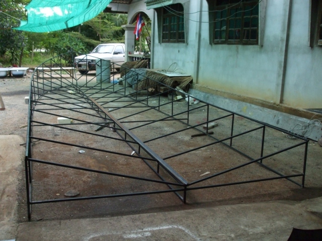

คำตอบที่ 159
       งานสร้างโครงท้องเรือ ออกและคำนาณอัตราส่วนไว้ทุกสัดส่วน
phas จาก phas  202.149.25.234  อาทิตย์, 20/9/2552 เวลา : 12:06

       ปูแบบท้องเรือ และทางน้ำ
phas จาก phas  202.149.25.241  อาทิตย์, 20/9/2552 เวลา : 12:12
คำตอบที่ 163
       ประกอบแบบอกเรือ
phas จาก phas  202.149.25.234  อาทิตย์, 20/9/2552 เวลา : 12:14
คำตอบที่ 164
       ปูแบบท้องเรือเสร็จเรียบร้อย กำลังขึ้นแบบข้างเรือ
phas จาก phas  202.149.25.241  อาทิตย์, 20/9/2552 เวลา : 12:17
คำตอบที่ 165
       ขึ้นโครงแบบกาบข้างเรือ
phas จาก phas  202.149.25.234  อาทิตย์, 20/9/2552 เวลา : 12:20

       ภายนอก ด้านหัวเรือ
phas จาก phas  110.49.131.104  อาทิตย์, 20/9/2552 เวลา : 23:38

       ท้ายเรือครับ เตรียมไว้ติดตั้ง 2 เครื่องยนต์
phas จาก phas  110.49.131.104  อาทิตย์, 20/9/2552 เวลา : 23:50
คำตอบที่ 174
       ภายในส่วนท้ายเรือ
phas จาก phas  110.49.131.104  อาทิตย์, 20/9/2552 เวลา : 23:55
คำตอบที่ 175
       เตรียมพร้อมพ่นเจลโค้ทแล้วครับ
phas จาก phas  110.49.131.104  อาทิตย์, 20/9/2552 เวลา : 23:58
คำตอบที่ 176
       กำลังสร้างฝาบน/ดาดฟ้าเรือ
phas จาก phas  110.49.131.104  จันทร์, 21/9/2552 เวลา : 00:04
คำตอบที่ 177
       ฝาบน ด้านขวา
phas จาก phas  110.49.131.104  จันทร์, 21/9/2552 เวลา : 00:09

       ด้านหน้าต้นแบบโมล์ส่วนฝาบน
phas จาก phas  202.149.25.241  เสาร์, 26/9/2552 เวลา : 21:06
คำตอบที่ 180
       ด้านข้างต้นแบบโมล์ฝาบน เรือ 37 ฟุต
phas จาก phas  202.149.25.234  เสาร์, 26/9/2552 เวลา : 21:12
คำตอบที่ 181

คำตอบที่ 184

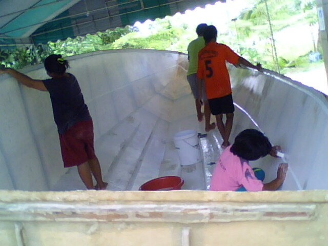

       ภายในท้องเรือ ตอนนี้กำลังเรท้องเรือ
phas จาก phas  202.149.25.234  เสาร์, 26/9/2552 เวลา : 21:27
คำตอบที่ 185
       เรือมีขนาดใหญ่ครับ
phas จาก phas  202.149.25.241  เสาร์, 26/9/2552 เวลา : 21:37
คำตอบที่ 186
       อีกภาพ
phas จาก phas  202.149.25.234  เสาร์, 26/9/2552 เวลา : 21:41
คำตอบที่ 187
       ส่วนหัวเรือ
phas จาก phas  202.149.25.241  เสาร์, 26/9/2552 เวลา : 21:44
คำตอบที่ 188
       ช่วงนี้กำลังเร่งทำภายในท้องเรือครับ
phas จาก phas  202.149.25.241  อาทิตย์, 4/10/2552 เวลา : 21:30
คำตอบที่ 189
       มองจากด้านหัวเรือ
phas จาก phas  202.149.25.234  อาทิตย์, 4/10/2552 เวลา : 21:32
คำตอบที่ 190
       ห้องเก็บอากาศถูกสร้างขึ้นจำนวนมากไว้ใต้พื้นเรือ เพื่อความปลอดภัย
phas จาก phas  202.149.25.241  อาทิตย์, 4/10/2552 เวลา : 21:35

       มองจากท้ายเรือครับ
phas จาก phas  202.149.25.241  อาทิตย์, 4/10/2552 เวลา : 21:38
คำตอบที่ 192
       ตอนนี้ สร้างเทเลอร์ ไปพร้อมกัน ถ้าทำท้องเรือเสร็จก็จะยกไว้บนเทเลอร์ทันทีครับ
phas จาก phas  202.149.25.241  อาทิตย์, 4/10/2552 เวลา : 21:42
คำตอบที่ 193
       แค่เทเลอร์อย่างเดียว น้ำหนักก็เป็นตันแล้วครับ
phas จาก phas  202.149.25.241  อาทิตย์, 4/10/2552 เวลา : 21:44

       ตอนนี้ท้องเรือได้ถอดจากโมล์แล้ว พร้อมที่จะขัดสีกันต่อไป ใช้เวลาสร้าง ประมาณ 1 เดือน ตั้งแต่สร้างแบบจนถึงลอกออกจากโมล์
พอได้ป่าวครับพี่น้อง

คำตอบที่ 196
       มองกันตรงๆ อีกภาพ ตอนนี้ยังไม่ได้ขัดเงา เรือมันใหญ่ครับ
phas จาก phas  202.149.25.235  เสาร์, 10/10/2552 เวลา : 19:21
คำตอบที่ 197
       ชัดๆ กันอีกภาพ
phas จาก phas  202.149.25.225  เสาร์, 10/10/2552 เวลา : 19:24
คำตอบที่ 198
phas จาก phas  202.149.25.225  เสาร์, 10/10/2552 เวลา : 19:25
คำตอบที่ 199
       ท้องเรือ อกวี สำหรับใช้งานในทะเล
phas จาก phas  202.149.25.235  เสาร์, 10/10/2552 เวลา : 19:27
คำตอบที่ 200
       ฝาบน เร่งมือกันเต็มที่
phas จาก phas  202.149.25.235  เสาร์, 10/10/2552 เวลา : 19:30
คำตอบที่ 201
       ฝาบนที่กำลังสร้างนี้ สร้างเป็นต้นแบบเพื่อทำโมล์อีกครับครับ ต้องทำ 3 ขั้นตอน 1 สร้างต้นแบบ 2 ลอกต้นแบบเอาโมล์ 3 เรงานตัวจริง
phas จาก phas  202.149.25.235  เสาร์, 10/10/2552 เวลา : 19:36
คำตอบที่ 202
       เร่งกันสุดๆ ที่อู่ช่างตุ้ม
phas จาก phas  202.149.25.225  เสาร์, 10/10/2552 เวลา : 19:38
คำตอบที่ 203
       ช่างในทีมงาน ทุกคนมีความสำคัญครับ
phas จาก phas  202.149.25.225  เสาร์, 10/10/2552 เวลา : 19:41
คำตอบที่ 204
       มีสปอยเลอร์ด้วยครับ
phas จาก phas  202.149.25.225  เสาร์, 10/10/2552 เวลา : 19:43
คำตอบที่ 205
       อีกซักภาพ
phas จาก phas  202.149.25.235  เสาร์, 10/10/2552 เวลา : 19:45
คำตอบที่ 206
       ด้านหลัง งานขึ้นต้นแบบ ยากจริงๆ ครับ พี่น้อง
phas จาก phas  202.149.25.235  เสาร์, 10/10/2552 เวลา : 19:47
คำตอบที่ 207
       ตอนนี้ทำโมล์ตัวฝ่าบนเสร็จเรียบร้อยแล้วครับ พร้อมพ่นเจลโค้ท เรือลำใหญ่การทำค่อนข้างยาก
phas จาก phas  202.149.25.193  อาทิตย์, 18/10/2552 เวลา : 14:55
คำตอบที่ 208
       ฝาบน ประกอบหลายชิ้นส่วน เมื่อประกอบแล้ว ลงแว๊ก เสร็จแล้วพ่นเจลโค้ท
phas จาก phas  202.149.25.193  อาทิตย์, 18/10/2552 เวลา : 14:59
คำตอบที่ 209
       งานพ่นเจลโค้ท
phas จาก phas  202.149.25.193  อาทิตย์, 18/10/2552 เวลา : 15:00
คำตอบที่ 210
       ซักภาพ
phas จาก phas  202.149.25.193  อาทิตย์, 18/10/2552 เวลา : 15:02
คำตอบที่ 211
phas จาก phas  202.149.25.193  อาทิตย์, 18/10/2552 เวลา : 15:03
คำตอบที่ 212
       ภายในโมล์ฝาบน
phas จาก phas  202.149.25.193  อาทิตย์, 18/10/2552 เวลา : 15:06
คำตอบที่ 213
       ภายในท้องเรือ ทำมีห้องอากาศท้องเรือ พร้อมปูพื้นท้องเรือ
phas จาก phas  202.149.25.193  อาทิตย์, 18/10/2552 เวลา : 15:09
คำตอบที่ 214
       ช่องกลางสำหรับวางถังน้ำมันขนาด 500 ลิตร สำหรับติดตั้งเครื่องยนต์คู่
phas จาก phas  202.149.25.193  อาทิตย์, 18/10/2552 เวลา : 15:11

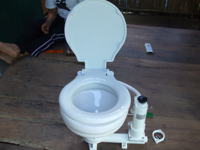

       โถส้วมเตรียมสำหรับเรือ
phas จาก phas  202.149.25.193  อาทิตย์, 18/10/2552 เวลา : 15:14
คำตอบที่ 216
       ส่วนท้องเรือ พร้อมเทเลอร์ อีกซักครั้ง
phas จาก phas  202.149.25.193  อาทิตย์, 18/10/2552 เวลา : 15:15
