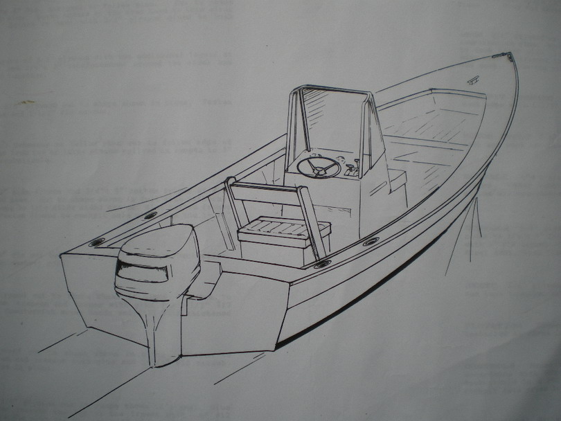

       เรือไม้อัดท้องเรือหนา ครึ่งนิ้ว
ชอบทำ จาก ชอบทำ  124.122.144.148  อังคาร, 19/5/2552 เวลา : 10:19
ชอบทำ จาก ชอบทำ  124.122.144.148  อังคาร, 19/5/2552 เวลา : 10:20
ชอบทำ จาก ชอบทำ  124.122.144.148  อังคาร, 19/5/2552 เวลา : 10:21
ชอบทำ จาก ชอบทำ  124.122.144.148  อังคาร, 19/5/2552 เวลา : 10:22
ชอบทำ จาก ชอบทำ  124.122.144.148  อังคาร, 19/5/2552 เวลา : 10:23

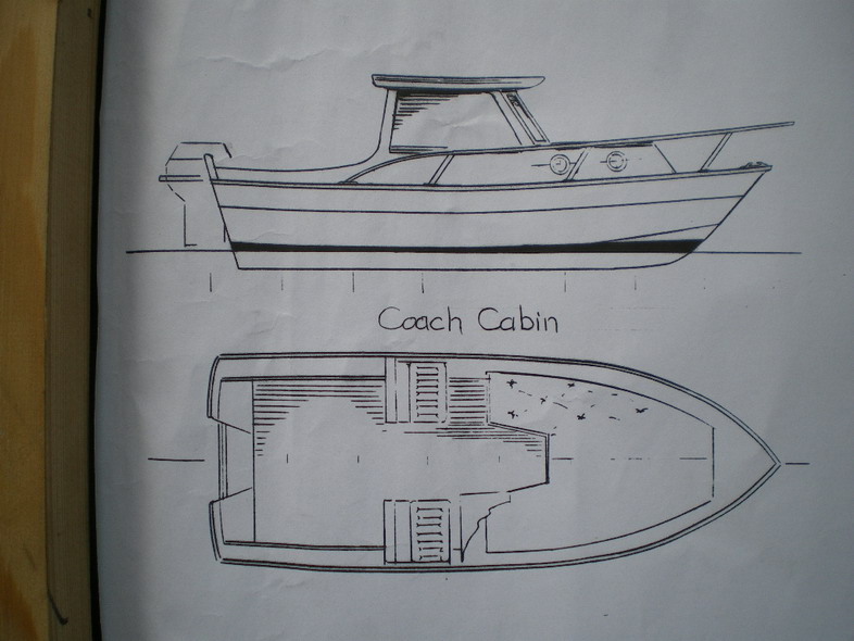

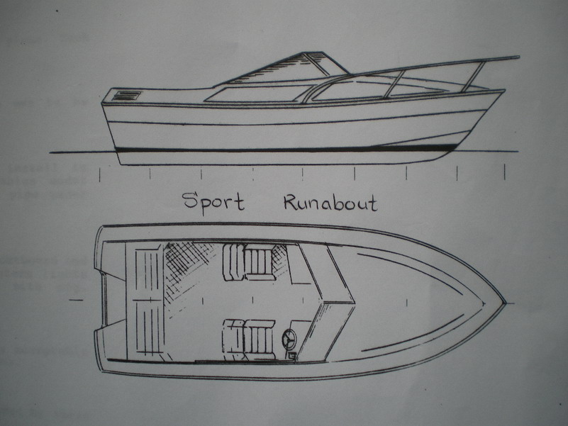

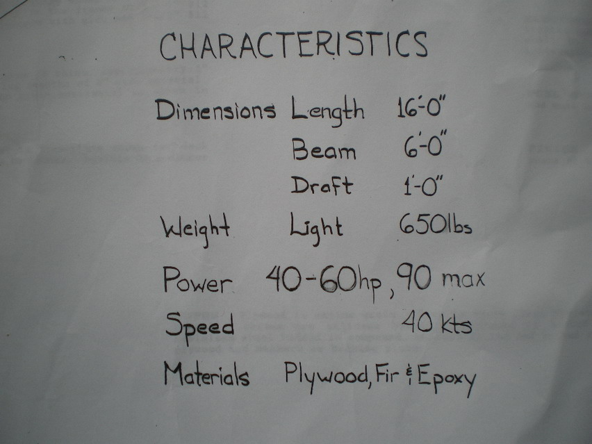

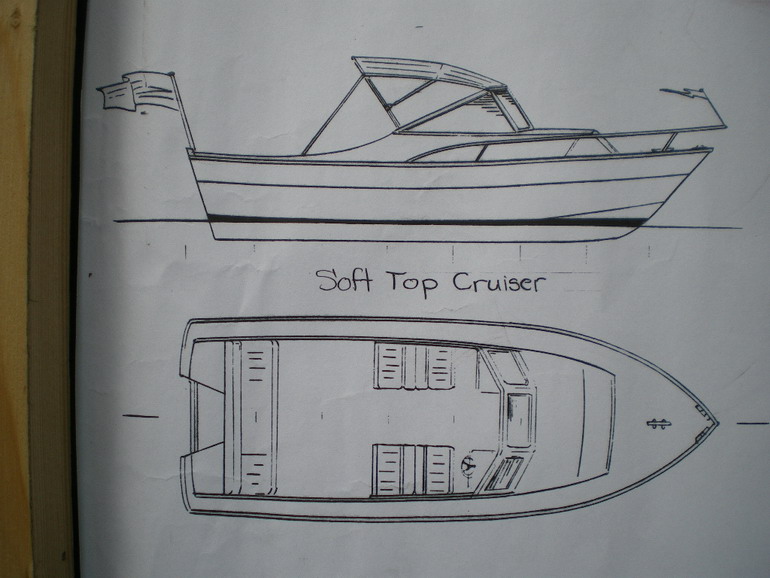

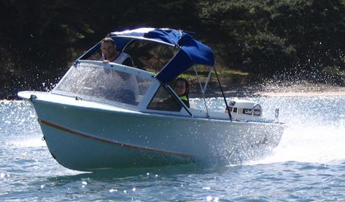

       ลำนี้ยาว 15 ฟุต กว้าง 6 ฟุต 4 นิ้ว ท้องเรือลำนี้ 15 องศา ส่วนลำแรกท้องเรือ 13 องศา น้าชอบแบบไหนทำได้ตามใจเพราะต้องลงมือทำเองนะครับ ติดขัดก็ปรึกษากับผมได้ยินดีสนับสนุนสมาชิกทุกท่านอยู่แล้วครับ
ชอบทำ จาก ชอบทำ  124.122.144.148  อังคาร, 19/5/2552 เวลา : 10:29

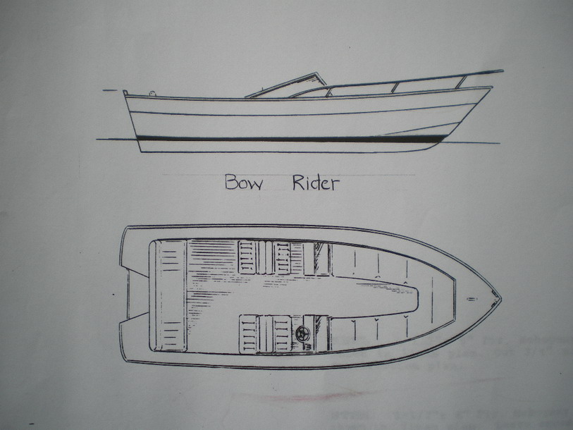

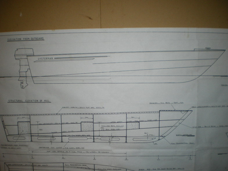

       แปลนอีกลำที่มี ลำนี้ยาว 12 ฟุต กว้าง 6 ฟุต ความยาวยืดเป็น 13 ฟุตก็ได้ ท้องเรือ 14 องศา ในแปลนมีแบบให้วางทั้งเครื่องวางท้องและเครื่องเกาะท้าย เรือลำนี้ลุยคลื่นดีมากๆออกแบบมาให้ใช้กับชายฝั่งทะเลและเขื่อนที่มีคลื่นสูง แต่จะโคลงเวลาจอด เพราะท้องเรือกว้างเพียง 56 นิ้ว แปลนนี้ของ HARTLEY BOATPLAN

       ผมชอบลำสุดท้ายนี้มากเลยครับน้าชอบทำ ไผ่ฝันไว้ว่าจะต่อสักลำแต่ตอนนี้ยังไม่มีเวลาเลยครับ ไว้พร้อมเมื่อไหร่คงต้องรบกวนน้าชอบทำเป็นที่ปรึกษาให้หน่อยนะครับ
sarapol จาก sarapol  203.146.157.164  อังคาร, 19/5/2552 เวลา : 16:14

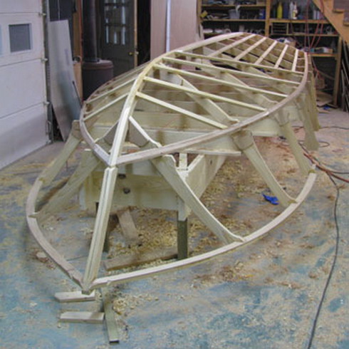

       ได้เลย น้าหนึง เรือของค่ายนี้ออกแนวคลาสสิคต่อดีๆสวยครับ และแปลนเรือเขาจะไม่เหมือนของทางอเมริกาเขาใช้ไม้เส้นเล็กๆรับผิวเปลือกเรือแทนไม้เฟรม ทำให้เราต่อเรือง่ายไม่ต้องมาแต่งไม้เฟรมทุกๆตัวให้เอียงรับผิวเปลือกเรือ ผมเพียงช่วยเตรียมไม้เฟรมและไม้ที่ต้องใช้ทำให้ได้ขนาดทั้งหมดแล้วน้าหนึ่งขนไปประกอบตามแบบต่อเรือได้ที่บ้านน้าหนึ่งได้เลย เอาไว้พร้อมก็บอกมานะครับ

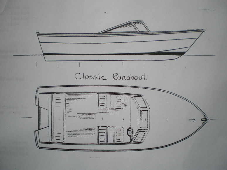

       น้าเดชา แบบ Classic Runabout
เหมือนของผมเลยครับ
