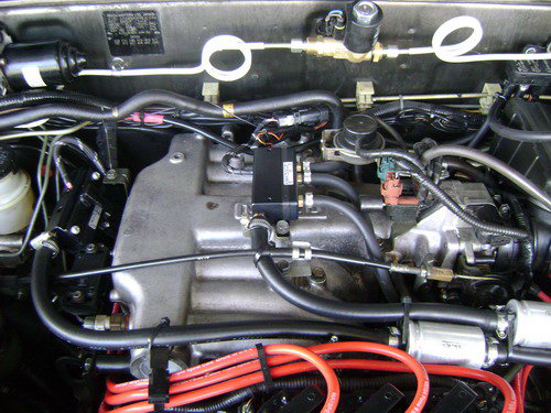

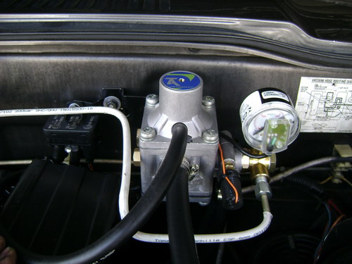

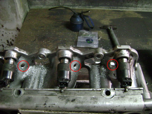

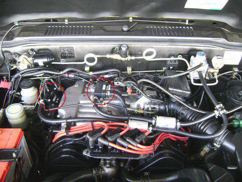

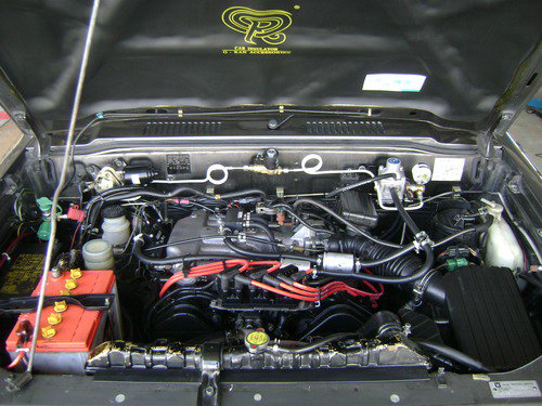

       ISUZU Trooper 3.0 V6 ติดตั้งเอ็นจีวีระบบหัวฉีด + ถัง 100 ลิตร(น้ำ)

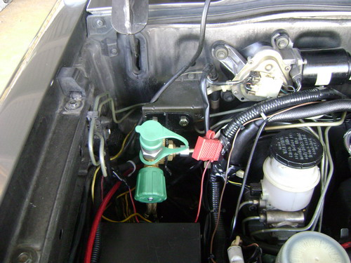

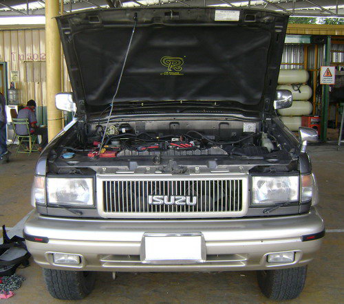

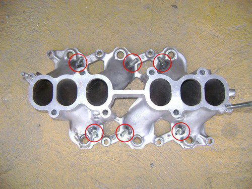

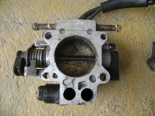

ผมได้นำรถมาติดตั้ง ngv ที่ศูนย์ติดตั้ง NTECH ซึ่งดูจากงานติดตั้งที่เสร็จแล้วเป็นงานที่เรียบร้อยดีมาก การให้บริการเยี่ยมยอดดูแลดี งานเสร็จก็ยังนั่งนำรถออกไปทดลองด้วยกันปรับจูนด้วยกันและยังมีการรับประกันงานเป็นระยะซึ่งผมจะได้นำผลการใช้มาเสนอให้เพื่อนสมาชิกทราบเป็นระยะถึงผลดีผลเสียต่อไป และผมได้นำรูปงานติดตั้งมาให้ชมกันครับ

       ค่าใช้จ่ายในการติดตั้ง? และอัตราบริโภค โลล่ะกี่บาทครับ
จาก Tee 117.47.49.39 พฤหัสบดี, 13/12/2550 เวลา : 21:42  IP : 117.47.49.39
edit แก้ไขคำตอบ   delete ลบคำตอบ 168933

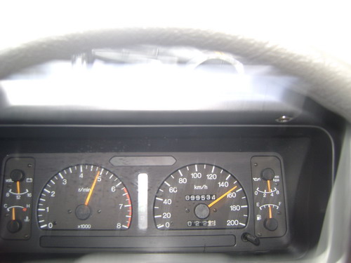

       ค่าใช้จ่ายในการติดตั้งสุทธิหักค่าใช้จ่ายที่ ปตท. ออกให้แล้ว 10000 บาทคงเหลือ 67000 บาท ครับส่วนอัตราการสิ้นเปลืองเติมเต็มถังแรก 20 กิโล ประมาณ 165 บาทใช้หมดถังแล้วจะรายงานให้ทราบครับ จากภาพที่ 40 จะเห็นว่าเร่งความเร็วที่ 160/ ชม. เครื่องยังวิ่งได้ดีไม่มีอาการครับ
