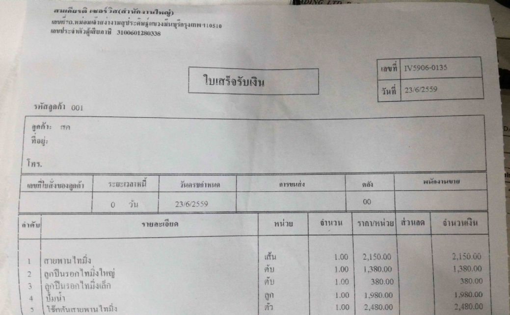

       ผมใช้ Trooper ปี96 เครื่อง6VD1 มีอาการเครื่องสั่น มีเสียงวี๊ดๆเบา เลยหาช่างสะดวกใกล้บ้าน ช่างว่าเป็นที่สายพานราวลิ้นและลูกรอก เปิดออกมาก็เป็นอย่างที่ว่ามา ลูกปืนลูกรอกสึกไปเยอะพอควร ไม่แน่ใจว่าครั้งที่แล้วเปลี่ยนสายพานราวลิ้นแล้วไม่ได้เปลี่ยนลูกรอกรึเปล่า โทรปรึกษาท่านประธานตี๋ เพราะเปิดฝาเครื่องแล้วประธานคำแนะนำว่าให้หาของจากอู่สมเกียรติ์เพราะราคาไม่แพง(ราคาตามรูป เอามาอัพเดทให้สมาชิกทราบตามคำแนะนำท่านประธาน) ก็ได้มาเรียบร้อยในราคาที่น่าพอใจ แต่ปัญหาคือช่างใกล้บ้านใส่ไม่ถูกมาร์กหลายรอบ ลองไปลองมา สุดท้ายก็เอามาใช้ก่อนพอใช้ได้ ว่าจะเอาเข้าอู่ช่างสมเกียรติ์แต่เพราะไกลและกลัวรถติด(ผมอยู่พุทธมณฑล) และได้ลองอ่านเวบของช่างหมีดำเนิน จึงเอารถไปที่นั่น(ดำเนินสะดวก)เพราะคุยกับช่างหมีเรื่องรอบเดินเบาสูงมาก1400R/M ไม่ตั้งสูงก็จะดับเมื่อเบรคหยุดสนิท กลับรถ เปิดแอร์ได้แต่พอมืดเปิดไฟหมดรอบก็ยิ่งตกขับไปเกร็งไป เลยอยากแก้ปัญหาให้ครบเลย ช่างหมีรับประกันหายขาด พอทำเสร็จเครื่องยังสั่นๆ ช่างหมีว่าเป็นที่คอยล์ พอซื้อเปลี่ยน1ตัว 2700บาท หายสั่นสนิท รอบเดินเบานิ่ง750R/M ตอนนี้ใช้งานได้ดีมาก สลับแก๊ส น้ำมันได้ตลอด เครื่องดีกำลังก็ดีกว่าเดิมมาก เสียดายที่ไม่ได้เปลี่ยนยางแท่นเครื่องไม่งั้นคงนิ่งสนิท
เลยมาอัพเดทให้เพื่อนสมาชิกทราบ เผื่อมีปัญหาแบบเดียวกันจะได้เก็บเป็นข้อมูลครับ
