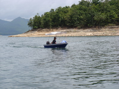

เลยขอส่งผ่านทางกระทู้นี้ล่ะกันเรือลำนี้ยาวสิบฟุต เดิมกราบจะเตี้ยแบบนี้ครับ ใช้วิ่งเล่นตามแม่น้ำตามเขื่อน

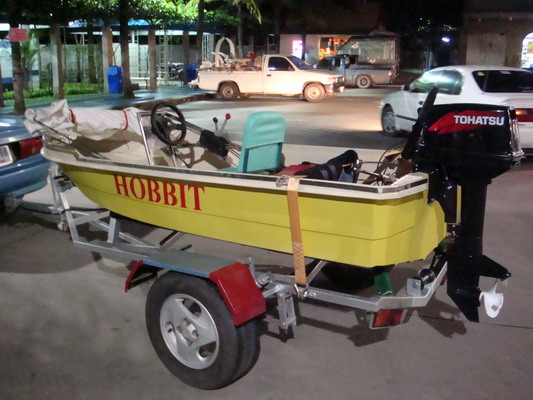

       ตอนหลัง ซื้อเครื่องมาใหม่ เป็นโตฮัทสุ ป้ายแดง 9.8 แรง มาติดแทนเครื่องห้าแรงเดิม พร้อมกับเสริมกราบขึ้น
ball seek จาก บอลเอง 118.175.125.47 ศุกร์, 4/3/2554 เวลา : 09:33

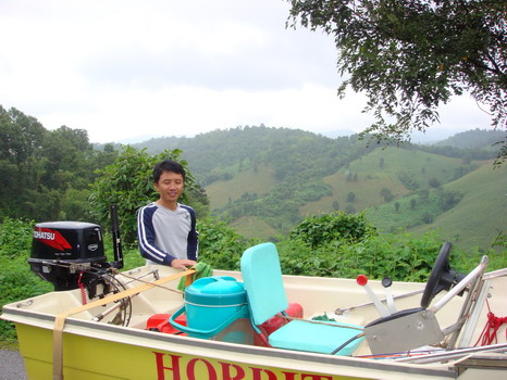

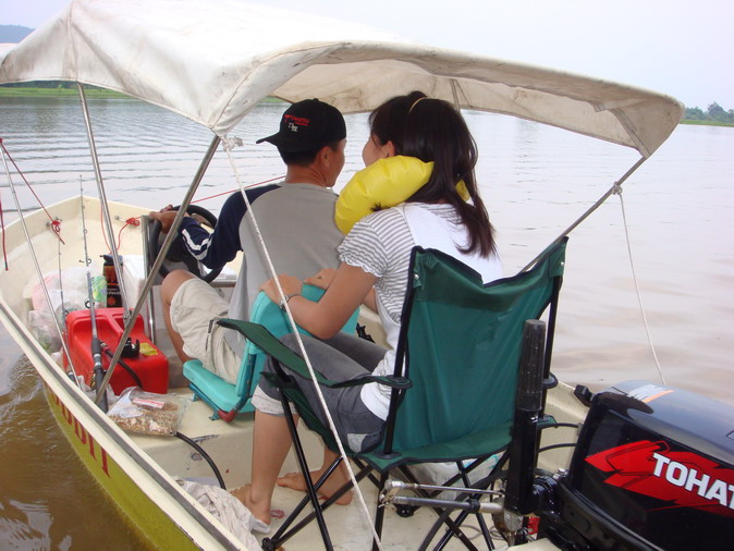

       ตอนหลังอยากจะสบาย เลยนำขึ้นมาดัดแปลงติดตั้งพวงมาลัย และตกแต่งตัวเรือ
ball seek จาก บอลเอง 118.175.125.47 ศุกร์, 4/3/2554 เวลา : 09:36
       อ่อ ชุดคอนโทรล สองหัว และสายเกียร์สายพวงมาลัยอีกประมาณ 4000 บาท

       เพื่อความสบายในการขนย้ายและการขึ้นลงน้ำ เลยต่อเทเลอร์ด้วยเหล็กซิงโคไนส์(ทำเองอีกแหล่ะ) พ่วงเข้ากับรถอีคาร์ ลากไปทั่วประเทศ
เอาขึ้นลงน้ำคนเดียวได้สบาย ไม่ว่าจะเป็นแรมพ์ปูน หรือทางลาดธรรมดา แต่ถ้ามีเพื่อนอีกสักคน ก็ช่วยกันยกขึ้นท้ายปิ๊คอัพ ได้เลย
