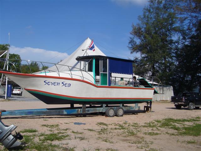

ทดสอบเรือ 2.6 ตัน + เครื่อง 1UZ + หาง Surfacedrive +LPG
aupm
จาก Aupm
118.173.94.226
อาทิตย์ที่ , 24/7/2554
เวลา : 22:37
อ่านแล้ว = 1984 ครั้ง
       ทำเรือเอง วางเครื่องเอง ทดสอบเอง

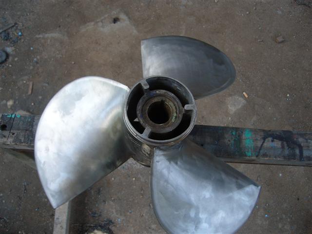

       ชอบใบพัดครับ เดี๋ยวหาใบสแตนเลสมาทำบ้างครับ ใบทองเหลืองมที่วื้อจากรา้นมา พีทมันน้อยไปครับ เลยต้องใช้ใบใหย่ตครับ

       โห!!!!!!!!!!!!!!!ยังกะสปีดโบ๊ต 200แรงสองเครื่อง
นับถืออะ

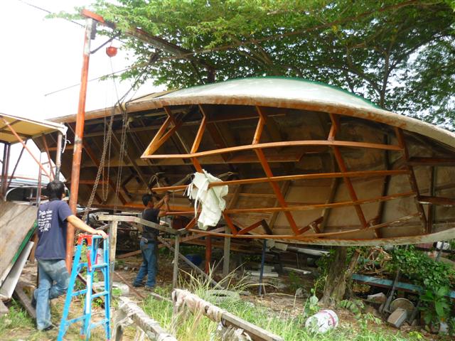

       ติดตามมา น้า Aupm ตั้งแต่
ตอนต่อเรือไฟเบอร์แบบประหยัดงบ http://www.weekendhobby.com/board/boat/question.asp?page=4&id=22567
ตอนการติดตั้งเครื่องยนต์วางกลาง http://www.weekendhobby.com/board/boat/Question.asp?ID=26668
ตอนดัดแปลงใบพัดเครื่อง Outboard http://www.weekendhobby.com/board/boat/Question.asp?ID=26645
จนเห็นเรือวิ่ง น่าจะลงตัวแล้วละครับ สำหรับเรือใหญ่

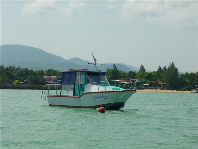

เครื่องยนต์รถ + เกียร์ Auto + หาง Serface +ใบพัด outboard stanless +เชื้อเพลิง LPG
สุดยอด สุดยอด!!!!! ลงตัว

ขอรูปถ่ายวิดีโอแบบอยู่นอกเรือ เป็นขวัญตาโชว์หน่อยจิ อยากเห็นทั้งลำวิ่งๆๆ
tum siwkae จาก ตุ้ม สี่แคว 180.183.56.68 จันทร์, 25/7/2554 เวลา : 15:54
       ขอบคุณครับ น้าตุ้มที่ยังจำได้ และติดตามชมมาตลอด เดี่ยวจะถ่ายตอนเรือวิ่งทั้งลำมาให้ดูครับ
aupm จาก อุ๊ 118.173.84.238 จันทร์, 25/7/2554 เวลา : 21:23
       ชมไฟล์ วีดีโอตามลิ้งค์นี้ครับ http://www.youtube.com/watch?v=U3SriN4fMmA
aupm จาก Aupm 118.173.94.226 อาทิตย์, 24/7/2554 เวลา : 22:57
       ใช้ใบดัดแปลงอันนี้ครับ
aupm จาก Aupm 118.173.94.226 อาทิตย์, 24/7/2554 เวลา : 22:56

       พี่ซอง ผมว่าเอา เทเลสไหม ผมดิวกับโรงหล่อเลสอยู่นะครับ อยากไปเที่ยวพัทยาจังเลยครับ ?02? ?03? ?31?
