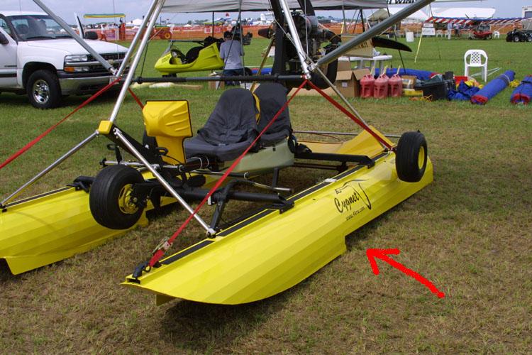

       น้าแดงลองค้นโดยใช้ key word คำว่า "airplan Float"
Step มีไว้ลดแรงดูดด้านท้ายของทุ่น เพื่อให้วิ่งแบบขาสกีเลียดน้ำ เพื่อเพิ่มความเร็ว

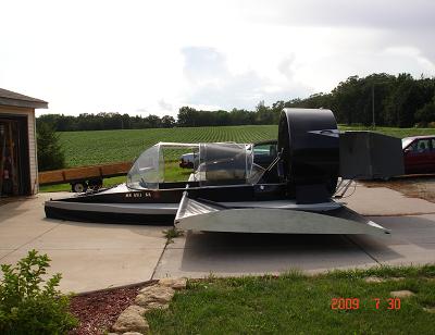

       ภาพของ มุม Angle of Incidence ครับ จะเห็น ชายหน้าจะสูงกว่า ชายหลัง
ถ้าเป็น เรือบิน ก็น่าจะเป็นประมาณนี้ครับ อันนี้เป็น hopver craft แต่เราเป็นเรือแทนได้ จะเห็นว่า ปีกทำจาก ผ้าใบ PVC และ spa ทำจะ อลูมิเนียม อัลลอยด์ 6061 ครับ
การทำงานก็คือ เมื่อเรือวิ่ง มีความเร็ว ลมจะเข้าใต้ผ้าใบ ก็จะเกิดเป็นรูปร่าง แบบเดียวกับ ร่มบิน ที่คุณแดง บิน จากนั้นหลักการ ก็เหมือนเครื่องบินทั่วไป
คือ เกิดความโค้ง ที่ปีก กระแสอากาศไหลผ่านข้างบนเร็วกว่า ข้างล่าง ตามกฏของเบอร์เนอร์รี่ คือความกดอากาศด้านบนลดลงจนกระทั้ง น้อยกว่า แรงกดอากาศด้านล่าง และเมื่อความเร็ว(อากาศ) สูงขึ้นจนกระทั่งแรงยกจากด้านล่างมากกว่าด้านบนและมากกว่า น้ำหนักของเรือ เรือก็จะลอยขึ้นไป ในอากาศได้ ตราบเท่าที่ยังมีความเร็ว(อากาศ) มากพอ พอเราบังคับแพนระดับ ด้านหลังให้กดขึ้น ก็จะทำให้ Flight path มีทิศทางจากตรงหน้าเปลี่ยนไป ด้านบน เรือก็จะลอยสูงขึ้น เอาแค่นี้ก่อนนะครับ เล่าแล้วยาว เดี๋ยวเขาจะว่าเอา

       -ทุ่นต้องทำเป็น step ครับ เวลาวิ่งเร็วท้ายทุ่นจะไม่แตะน้ำ ทำให้สามารถทำความเร็วได้ 70-80 km
-ทำไมต้องวิ่งไห้ได้ 70-80 km มันเป็นความเร็วที่แรงยก มากพอที่จะทำให้บินได้

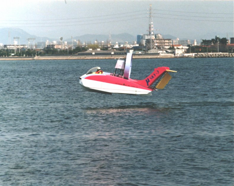

       ถ้าทำเรือให้เป็น Hovercraft แล้วติดปีกเข้าไปเฉยๆละครับ landing , take off ในน้ำ แต่ก็ขึ้นบกได้ด้วย บินไม่สูงมากเรียดๆน้ำหรือกว่านั้น ความปลอดภัยสูงเพราะพื้นฐานนั้นเป็นเรืออยู่แล้วครับ
ประมาณนี้ครับ http://www.youtube.com/watch?v=kwC8MP6uOiQ
http://www.youtube.com/watch?v=qqxygnJIQVo
boyeg6 จาก บอย 202.28.179.5 พฤหัสบดี, 28/7/2554 เวลา : 09:08
       ตอนวิ่งแบบขาสกี ก่อน take off

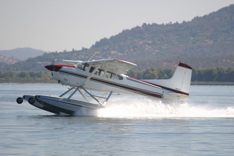

ตกลงว่า จะทำเครื่องบินน้ำ หรือ เรือบิน ?
ไม่เหมือนกันครับ ถ้าเครื่องบินน้ำ ก็แบบหนึ่ง เรือบินก็อีกแบบหนึ่ง (เรือที่บินได้ ด้วย Ground Effec)
