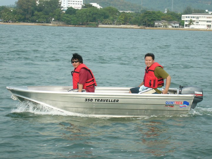

       แนะนำเรืออลูมิเนียม ขนาด350(Quintrex)ขึ้นไป เกาะเครื่องตั้งแต่15แรง(แต่ก่อนเคยใช้อยู่) ไม่ต้องกลัวเรื่องของแหลมคมทิ่มแทง เบา ขนย้ายสดวก อายุการใช้งานยืนยาว เก็บดูแลรักษายันลูกหลานเลย.... 1.5แสนเรือป้ายแดง+เครื่องมือสองได้สวยๆ, เรือป้ายแดง+เครื่องป้ายแดงอาาจอยู่ไม่น่าเกิน2.0แสน..
nom จาก นม ระห่ำ 113.53.224.128 พฤหัสบดี, 22/9/2554 เวลา : 09:59
       ตอนนั้นใช้ลงทะเลมาครับ 350 Quintrex 15แรง
nom จาก นม ระห่ำ 113.53.224.128 พฤหัสบดี, 22/9/2554 เวลา : 10:02
       ขอบคุณสำหรับคำแนะนำครับ มองจากรูปน่าสนใจครับ น่าจะตรงกับความต้องการพอดี

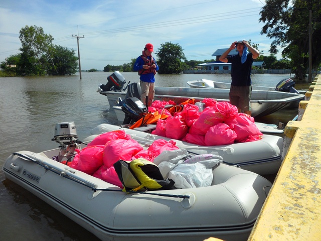

ในกรณีของการใช้เป็นเรือฉุกเฉินสำหรับน้ำท่วม หากไม่ต้องการพับเก็บ ควรใช้เรือยางที่เป็นท้องไฟเบอร์ ข้อดีคือรับน้ำหนักบันทุกได้มาก ที่พบเห็นเมื่อปีที่ผ่านมา เรือยางท้องลมขนาด 4.20 เมตร รับนักเรียนตามบ้านไปส่งโรงเรียนเที่ยวละเกือบ 15 คน ไม่ต้องพะวงว่าจะไปชนไปเบียดกับเสาบ้านหรือเรืออื่นๆ เพราะมันนิ่ม ขึ้นลงง่ายเพราะมันนิ่มอีกเช่นกัน

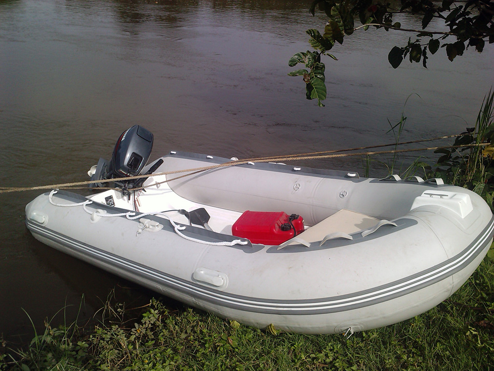

       เอาสมาชิกใหม่มาแชร์ครับ
12' rib pvc ท้อง2ชั้น สัญชาติจีน พื้นเรียบ มีช่องเก็บสมอหัวเรือ
ทดสอบเกาะ15แรง พิท 9.5 นั่ง4ท่านพอไหว

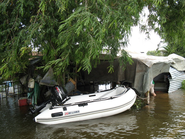

       เอารูปเรือยางลำเล็กๆช่วยน้ำท่วมมาแจมด้วยคน ?20?
