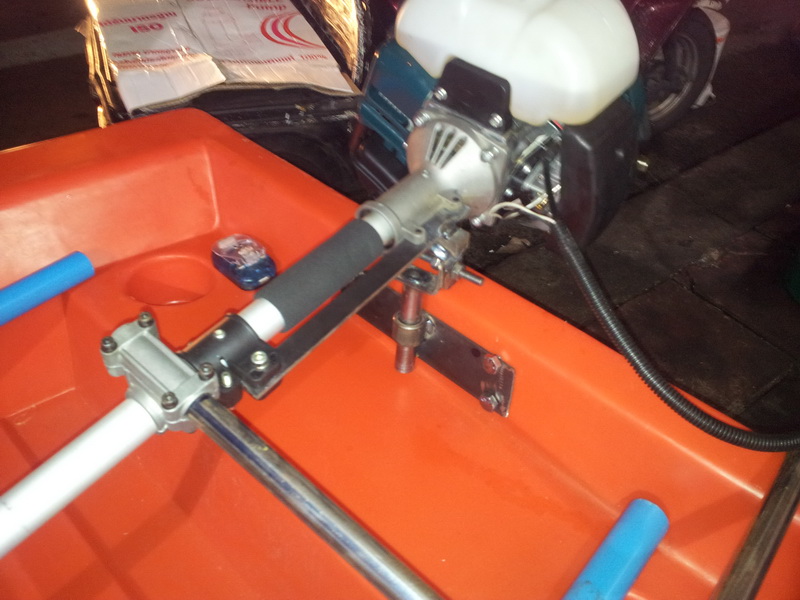

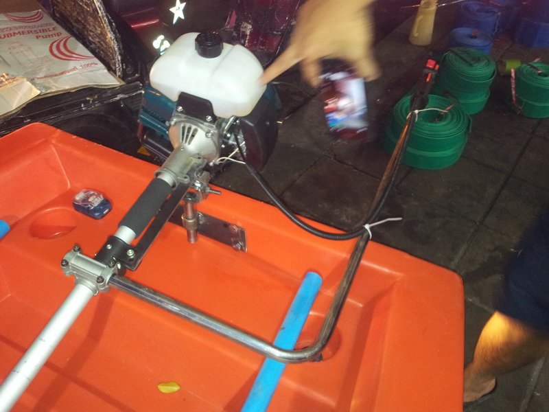

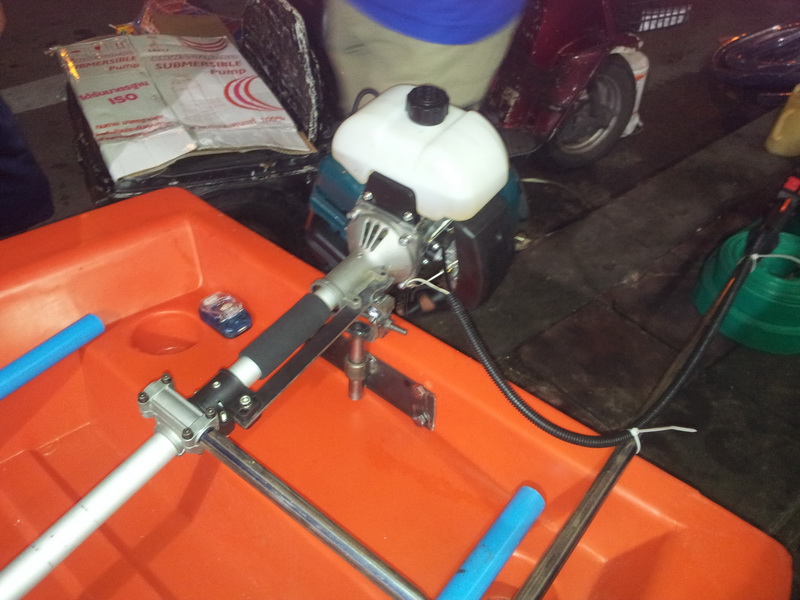

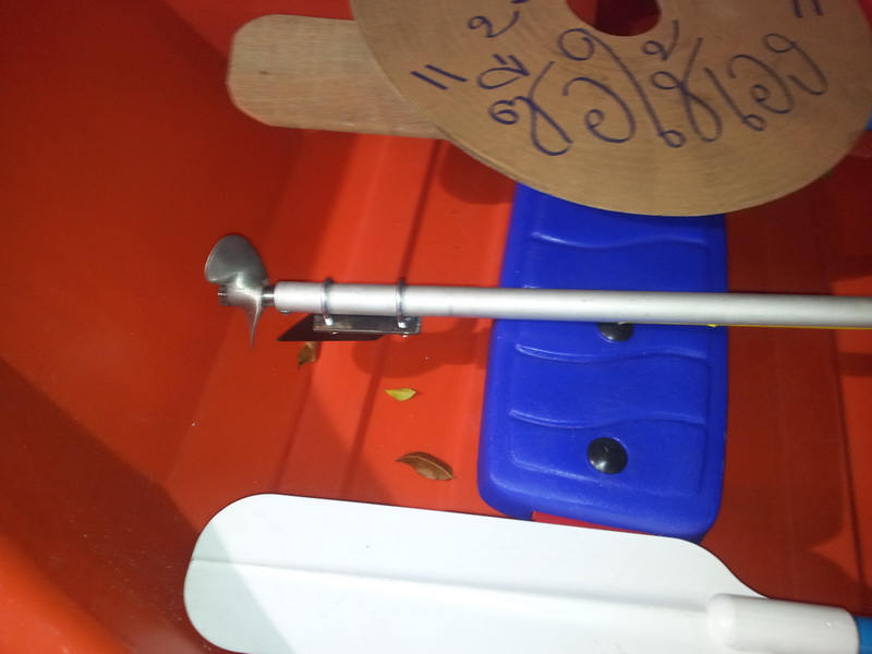

cnadee จาก joe_sparo 183.88.92.237 ศุกร์, 11/11/2554 เวลา : 15:06
       พอดีเห็นว่าเกี่ยวข้องกัน ครับ เลยเอารูปมาให้ดูเผื่อจะได้ไอเดีย เพิ่มเติมครับ อันนี้ทำให้ผู้การทางหลวงไปใช้งานครับ
สู้ๆนะครับ ชาวน้ำท่วม คิดซะว่ามีสระว่าน้ำไว้ใช้ร่วมกัน (มาจากเพลง) ?25?

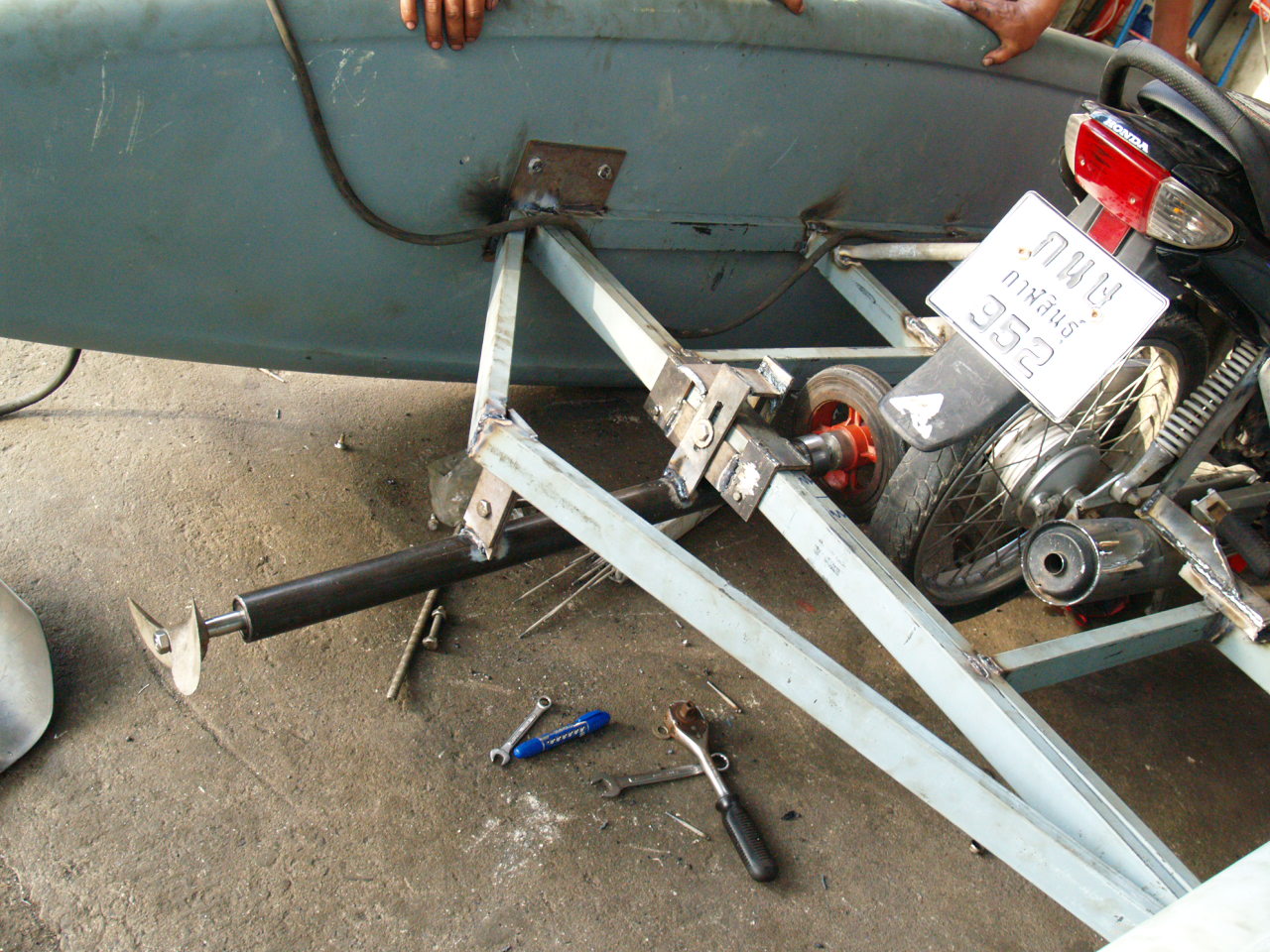

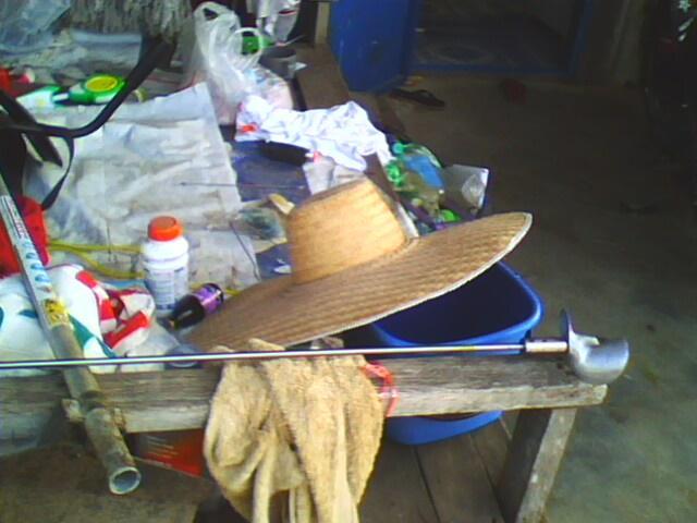

ช่างดำ จาก ช่างดำ 223.205.158.240 พุธ, 23/11/2554 เวลา : 18:17
       นี้เลยครับที่คลองถม350บาท

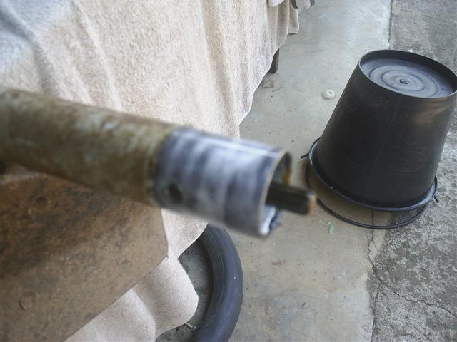

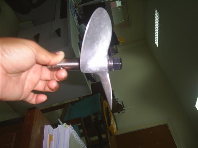

makampom จาก มะขามป้อม 58.137.28.90 พฤหัสบดี, 24/11/2554 เวลา : 17:34
       กะจะเอามาต่อกับตรงนี้ผลปรากฎว่าใส่แล้วยาวไปเลยตัดปลอกออกพอใส่เข้าไปขันน๊อตใหแน่นแล้วทดลองดึงดูผลออกหลุดครับออกมาทั้งแกนเลย ?05?
makampom จาก มะขามป้อม 58.137.28.90 พฤหัสบดี, 1/12/2554 เวลา : 18:07
       หลุดครับเศร้าเลย555 ?01?
