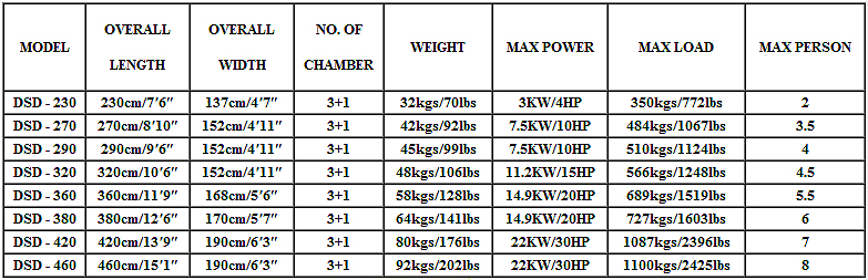

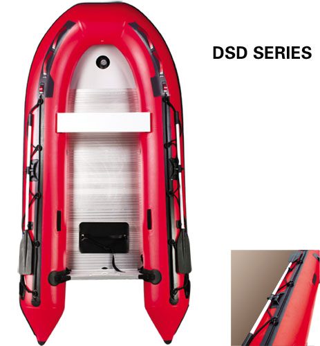

       พอดีพี่ที่ทำงานเค้ามีเรือ12ฟุตเป็นไฟเบอร์เกาะยามาฮ่า 15 แรง 2 จังหวะ อยู่แต่ช่วงนี้ไม่ได้ออกตกปลา(เหมือนจะเลิกเล่น) เค้าให้ยืมเรือทั้งลำเลยแต่ผมกลัวว่าออกทะเลไม่ไหวเสี่ยงมากๆ ผมเลยมีความคิดว่าจะซื้อแต่เรือยางซักลำก่อน (โบนัสออก) ปีหน้าค่อยหาซื้อเครื่องใหม่ โดยที่จะเอาแต่เครื่องของพี่เค้าไปใช้ ผมจะเอาไปตกปลารอบๆเกาะสีชัง เกาะลอย ประมาณนี้ครับ ไม่ได้ออกไกลๆ พอดีไปเจอในเวปเค้าราคาน่าคบพอที่จะเล่นได้ครับ 44,500 ใจอยากได้ใหญ่ๆหน่อย 4.20 จะได้พาครอบครัวไปเที่ยว 4-5คน ดำน้ำหรือตกปลา อะไรประมาณนี้ แต่กลัวว่าเครื่องจะไม่ไหวหรือลดขนาดลงเป็น 3.80 ดีครับ ช่วยผมตอบทีครับ
       รูปเรือครับ เวป http://www.smilefishing.com/board/index.php?board=4;action=display;threadid=9487

       สเปคครับ
suddat99 จาก ช่างเด่น 180.183.215.7 อาทิตย์, 18/12/2554 เวลา : 20:22
       จากประสบการณ์อันน้อยนิด แต่ก็อยากจะช่วยแนะนำครับ ได้ลำใหนมาก็ใช้อันนั้นครับ เอาให้ประหยัดงบมากที่สุดก็พอครับ เรือยางเป็นเรือที่ลอยอยู่บนผิวน้ำ กินน้ำไม่ลึกเหมือนเรือไฟเบอร์ เวลาออกทะเล หรือชายฝั่งต่างๆ ต้องอาศัยการดูคลื่นลมเป็นหลักครับ ถ้าคลื่นลมแรง และสูงมากๆ ไม่ควรเสี่ยงไปทั้งนั้นครับ ถ้าวันใหนอากาศดี คลื่นลมสงบ หรือเบาบาง อย่าว่าแต่เกาะสีชังเลยครับ ไกลกว่านั้นก็ไปได้ ส่วนขนาดนั้น ถ้าเอาใหญ่ก็นั่งได้หลายคน เอาเล็กลงมาหน่อยก็นั่งได้น้อยคน ลงมาหน่อย ส่วนเรื่องเครื่อง เราเลือกใช้ตามสเป็คที่โรงงานผลิตแนะนำมาน่ะดีแล้วครับ จะได้เล่นเรือยางได้สนุกและทันใจหน่อย ถ้าเอาเรือ420 มาเกาะเครื่อง 15 HP ไม่ใช่ว่าจะวิ่งไม่ได้ แต่มันจะขึ้นน้ำช้ากว่าปกติเท่านั้นเอง ถ้าเป็นไวรุ่นใจร้อน ก็อาจจะอารมณ์เสียก็ได้ แต่ถ้าเป็นผู้ใหญ่หน่อยใจร่มๆ เร่งคันเร่งสักพักเรือก็เพลนแล้วละครับ ใช้ได้เหมือนกัน ไม่ต้องไปคิดมากหรอกครับ ว่างๆไปเล่นเรือกันนะครับ ที่กระทู้ข้างบนน่ะครับลองเข้าไปดูครับ เอารูปเรือไปอวดเพื่อนๆ ด้วยละครับ....สวัสดี.
