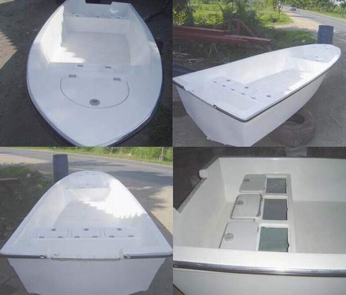

       มีเรือ 12.6 Mold 2 ชั้น ในรูป (ขออนุญาตเจ้าของภาพครับ)
อยากทำป้อม + พวงมาลัย ไปถามมาแล้วใช้สายประมาณ 6 ฟุตครับ
จะหาซื้อพวงมาลัยและคอนโทรล ซื้อที่ไหนดี? รุ่นไหนดี? ราคา?
คอนโทรลแบบก้านเดี่ยวกับ 2 ก้านควรเล่นแบบไหนดี? ข้อดีข้อเสียต่างกันยังไงครับ?
น้าๆ ท่านใดมีข้อมูลช่วยแนะนำหน่อยครับ อยากลงเลจะไหวไม๊ครับ

       เริ่มต้น หาเครื่อง 30 แรงก่อนครับ
รุ่นนี้ วางป้อมกลางดีที่สุด เรือจะไม่โครง
ส่วน Control อะไรก็ได้ แล้วแต่งบประมาณ ขาเดี่ยวรุ่น 703 ก็แพงหน่อย ของใหม่ ก็หมื่นกว่าบาท เก่า ๆ ก็ 5000 บาท แนะนำใช้ สองขา ดีกว่า
ประหยัดดี ไม่วุ่นวาย เนื่องจาก เครื่อง 25-30 ไม่มี ทริม ไฟฟ้า อยู่แล้ว ซื้อมา แต่ถ้าอยากได้ขาเดี่ยว ไม่มีทริม ก็เป็น yamaha รุ่น ถูก จำรุ่นไม่ได้ ลองโทรไปถามวชรมารีนดี แต่น่าจะเกิน 4000 บาท
ซื้อเรือที่ไหนครับ ถ้าไม่ลำบากกลับไปให้ร้านติดตั้งอุปกรณ์ให้ดีกว่า จริง ๆ ทำเองไม่อยาก แต่เครื่องมืออาจไม่ครบ

       สาย 6ฟุตใช้ไม่ได้ ต้อง11ฟุต
