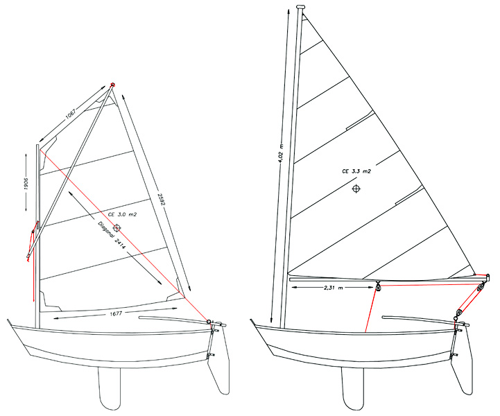

       น้าธิอยู่ชลบุรีแถวไหนครับ เผื่อว่าถ้าทำจะขอไปดูบ้าง ผมทำงานแถวแหลมฉบัง ผมเข้าใจเอาเองว่ารูปใบที่เป็นสี่เหลี่ยมคางหมูข้อดีคือใช้เสาที่สั้นกว่า การเก็บง่ายกว่า ช่วยลดการโคลงของเรือได้ ยังไงต้องรอผู้รู้มาตอบแล้วกันนะครับเพราะผมก็คิดเอาเอง
domephatara จาก QA 203.113.119.250 ศุกร์, 28/1/2554 เวลา : 08:40  IP : 203.113.119.250
edit แก้ไขคำตอบ   delete ลบคำตอบ 1441
       ใบแบบCat rig(ใบสี่เหลี่ยม) มี CEต่ำกว่าใบแบบSloop rig(ใบสามเหลี่ยม) ทำให้เรือมีอาการเอียง(เสียว)น้อยกว่า ใบcatวิ่งขวางลมและตามลมได้ดีกว่า ในขณะที่ใบsloopจะวิ่งขึ้นลมได้ดีกว่า เรือแข่งส่วนใหญ่ใช้ใบsloopแล้วแก้ปัญหาโดยการใช้ใบspinnakerเวลาวิ่งลงลม แต่เห็นเรือลำเล็กๆวส่วนใหญ่ใช้ใบแบบcatครับ
ขอบคุณน้าลมจ๋าที่ช่วยให้ความรู้ครับ อย่างน้อยจะได้ช่วยเป็นแนวทางตัดสินใจได้

       มือใหม่มากๆ ครับ แต่ก็ชอบเรือมากๆ ด้วย อยู่ชลบุรีกำลังจะต่อเรือ D5 พอดูแบบก็เลยมีข้อสงสัยเกี่ยวกับลักษณะใบเรือ ทั้งสองแบบนี้มีข้อดีข้อเสียอย่างไร รบกวนน้าๆ ช่วยให้ความรู้หน่อยครับ

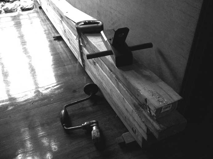

...ผมมีไม้สน 2X8 " ยาวทั้งท่อน 3-4m ซึ่งเพื่อนทำเคาท์เตอร์ร้านแล้วของเหลือจึงให้มา ผมเก็บไว้เฉยอยู่นานพอดูแต่สภาพยังดีมาก อยากทราบว่าจะเอามาประกอบเป็น Mast ได้ด้วยวิธีใด (ไม้ตรงๆ ยาวๆ ที่ไม่หนักมากบ้านเราหายากจัง ที่ว่าเอามาทำ Mast แล้วจะทนทานใช้งานดีหรือไม่ ก็ยังไม่ทราบเลย)

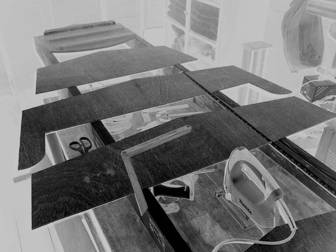

       ...ไม้อัด 2 แผ่นแรก ได้งานน่าพอใจ (แถมได้ผงขี้เลื่อยเป็นของแถมอีกประมาณ 1 ชามแกง)
mad_rudder จาก mad_rudder 223.206.87.137 พฤหัสบดี, 7/4/2554 เวลา : 02:33  IP : 223.206.87.137
edit แก้ไขคำตอบ   delete ลบคำตอบ 4184
       ...ไม้อัด 3 แผ่นหมดแล้วครับ จะลองประกอบแบบลำลองไปก่อนด้วยการเย็บลวดทองแดง ยังไม่ลงกาว ต้นเดือนหน้าเงินเดือนออกค่อยว่ากันใหม่ หลังจากนี้ก็เป็นงานกวาดถูบ้านพร้อมดูดฝุ่นกันเป็นมหกรรมเลย
