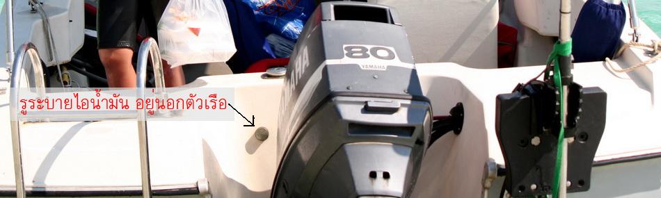

edit แก้ไขคำตอบ   delete ลบคำตอบ 1114
       รูระบายน้ำมัน อยู่ที่นอกเรือ บริเวณท้ายเรือ แบบนี้ดีตรงไม่เหม็นในเรือครับ
tum siwkae จาก ตุ้ม สี่แคว 222.123.172.101 พฤหัสบดี, 13/1/2554 เวลา : 13:00  IP : 222.123.172.101
