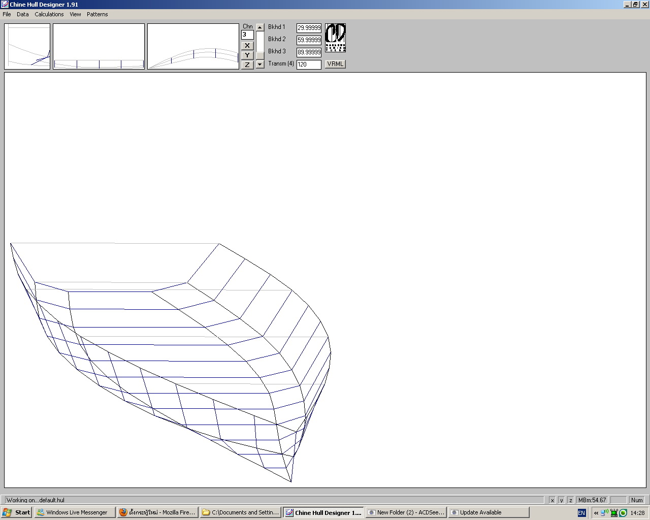

       ผมได้โปรแกรม คาร์ลสันดีไซน์ มาลองออกแบบเรือใบ แต่ไม่รู้วิธีสั่งพิมพ์ที่ให้มันออกมาขนาดเท่าของจริง(อ่อนมาก)คิดว่าจะพิมพ์ลงแผ่นไวนิล หรือถ้าตัดผ่านระบบcncได้ยิ่งดีเลย ไม่ทราบว่ามีใครเคยใช้เจ้าตัวนี้บ้างครับ
       เซฟเป็น DXF แล้วใช้ โปรแกรม CAD แก้ไขแล้วสั่งพิมพ์ได้เลย

       ขอบคุณครับน้าWindsurf เจ้าโปรแกรมคาร์ลสันดีไซน์ได้ถอดแบบมาให้ซึ่งผมเองก็ งงเหมือนเดิมครับ

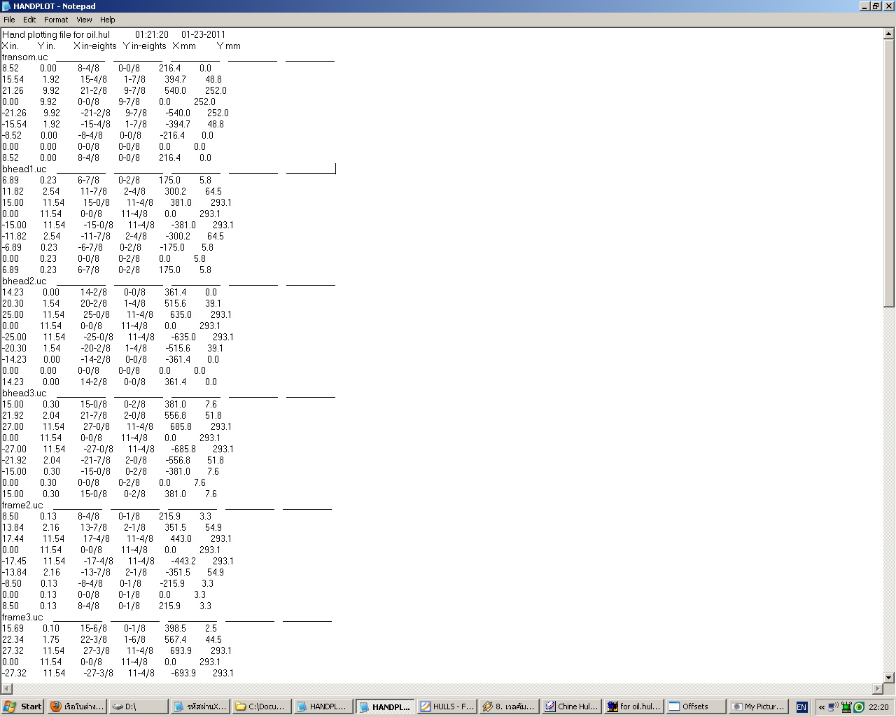

       ...ผมก็เพิ่งได้โปรแกรมดังกล่าวมาหัดใช้ แต่ต่อยอดไปยังการพิมพ์ฟูลแปลนไม่ได้ อยากเอาค่าออฟเซ็ทมาพลอตมือเอง แต่กลัวจะหลับคากระดานซะก่อนครับ มันยากจริงๆ

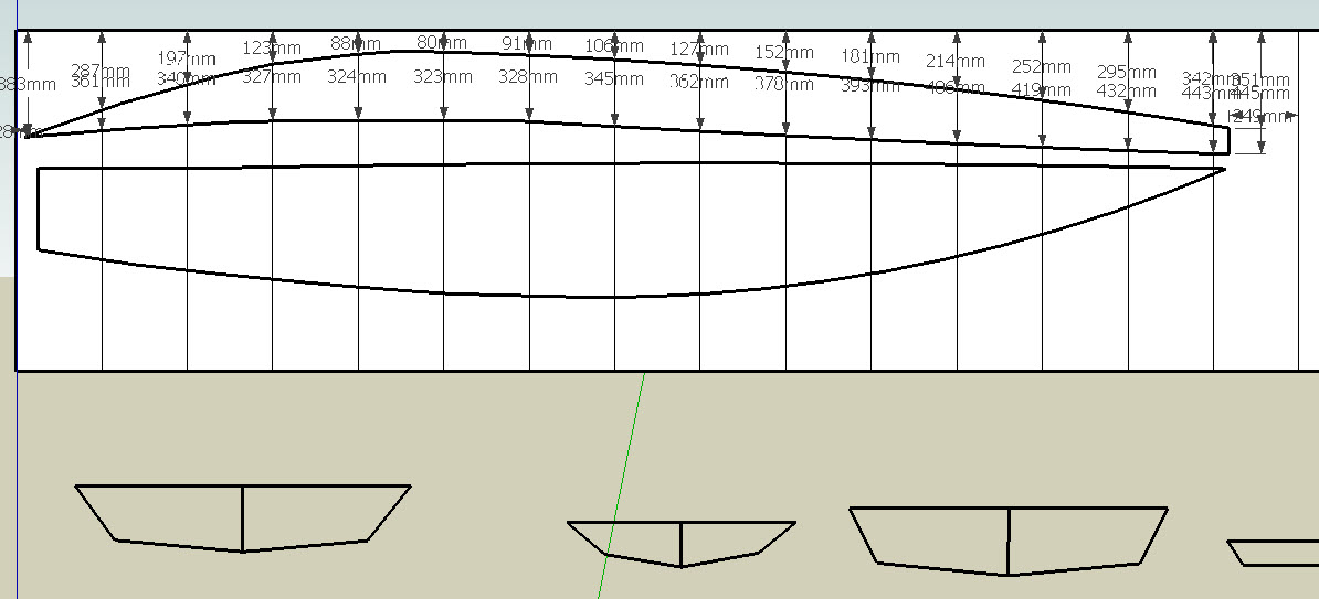

ผมเลยใช้วิธี Save รูปในหน้า pattern ออกมา จากนั้นก็เอาไป import เข้า โปรแกรม sketup แล้วขนาดขนาด เท่ากับแผ่นไม้อัด 4x8 มาเรียงตามความยาว ของเรือ จากนั้นก็สั่งพิมพ์ ออกมา ให้มีขนาดเท่าของจริง แต่ลงเป็นไฟล์ pdf จากนั้นก็พิพม์ ไฟล์ pdf แบบเท่าของจริงอีกทีหนึ่ง เครื่องก็จะพิมพ์ ออกมาบนกระดาษ A4 จนหมด ก็เอามาเรียงต่อกัน ได้เท่ากับไม้อัด ก็ตัดตามนั้น
แต่ส่วนมากแล้วผมจะใช้วิธี ตีเส้นทุกๆ 1 ฟุต บน sketup ก่อน แล้ววัดระยะ จากขอบไม้บนโปรแกรม ในระยะทุก 1 ฟุต แล้วก็มาขีดบนไม้อัด ทุกๆ 1 ฟุตด้วย จากนั้นก็เอาระยะ มาตีบนไม้อัดจริง แล้วก็ลากเส้นตามแบบได้เลย ไม่ต้องเสียกระดาษและเวลาต่อ เดี๋ยวหารูปมาให้ดู

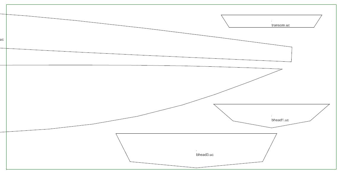

       เรา capture ภาพ pattern จากโปรแกรม hull
anurat จาก Sail 122.154.100.67 ศุกร์, 4/3/2554 เวลา : 15:26  IP : 122.154.100.67
edit แก้ไขคำตอบ   delete ลบคำตอบ 2709

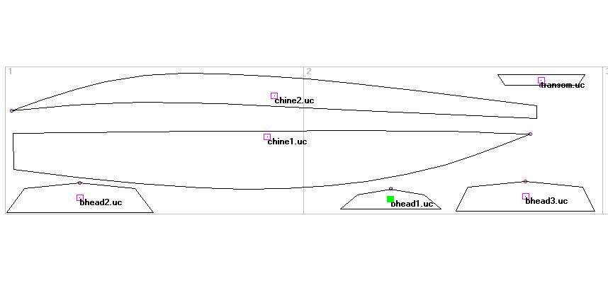

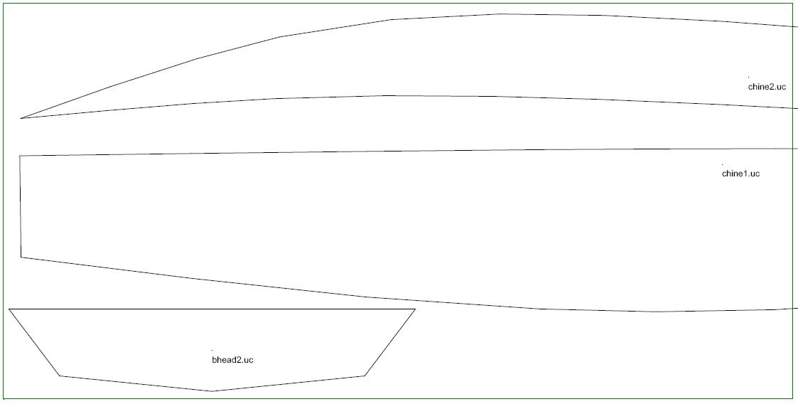

       รูปแรก ขนาด 1 ไม้อัด แต่มันเกิน ดังนั้นเราต้อง capture หน้าจอ สำหรับไม้อัดแผ่นที่สองออกมา
anurat จาก Sail 122.154.100.67 ศุกร์, 4/3/2554 เวลา : 15:28  IP : 122.154.100.67
edit แก้ไขคำตอบ   delete ลบคำตอบ 2710
       จากนั้นเอาภาพทั้งสองมาต่อกัน ขอบสีเขียว ในภาพคือขนาด 1 ไม้อัด

       จากนั้น ก็ import เข้าโปรแกรม sketup แล้วสร้างกรอบ สี่เหลี่ยม ขนาด 4x8 (1 ไม้อัด) และตีเส้นแนวตั้งระยะห่างทุกๆ 1 ฟุตไว้ ในตัวอย่างนี้ ใช้สองไม้อัด ผมก็สร้าง กรอบสี่เหลี่ยม ไว้สองกรอบ แล้ว ขยาย ปรับแต่ให้ขนาดรูปที่ import เข้ามา ให้พอดีกับกรอบที่เรา สร้างไว้ เมื่อพอดีแล้ว
เราก็ วัดระยะ ตามตัวอย่าง ทุกๆ 1 ฟุต เมื่อได้ระยะแล้ว ก็มาตีเส้นบนไม้จริง แบบเดียวกันที่ ทำบน sketup แล้วลากเส้นเชื่อมจุดต่างๆ บนไม้อัด ก็จะได้รูปที่เหมือนกับที่เราออกแบบไว้

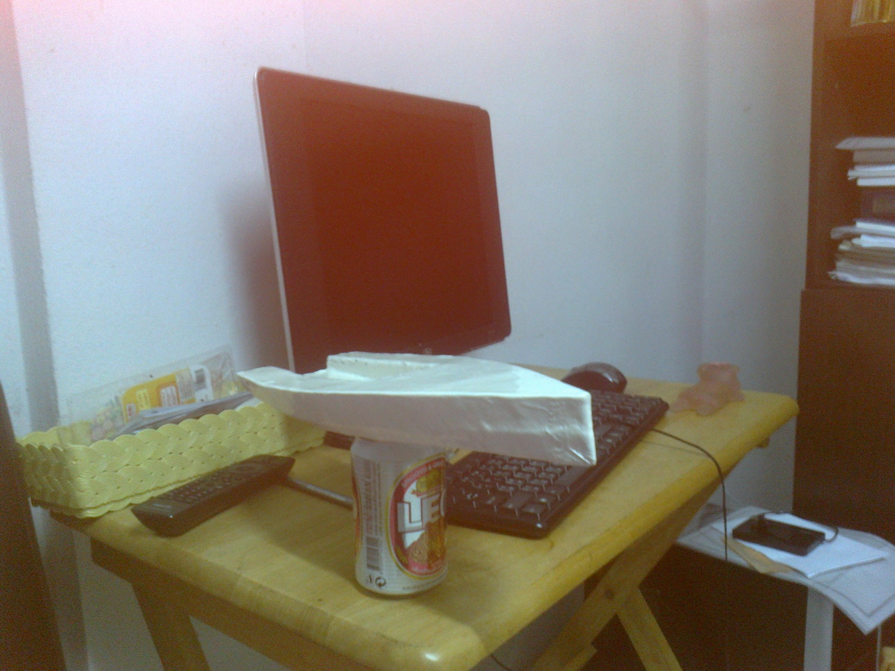

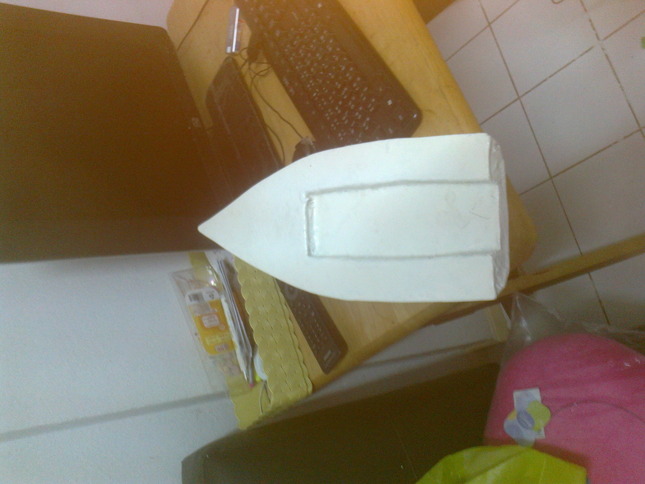

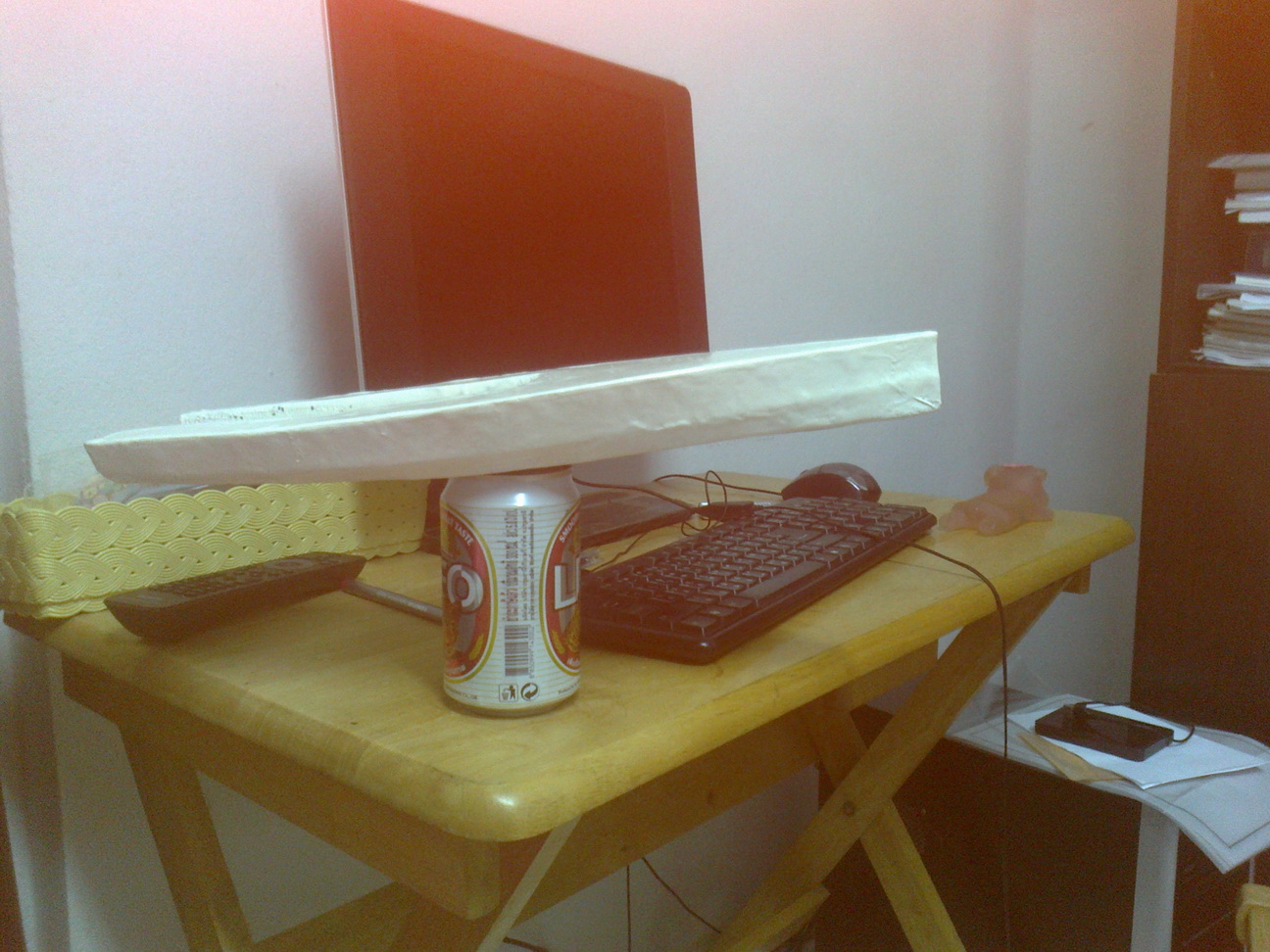

       โมเดลครับ
rock oil จาก Rock Oil 125.24.221.139 อาทิตย์, 18/9/2554 เวลา : 20:01  IP : 125.24.221.139
edit แก้ไขคำตอบ   delete ลบคำตอบ 9962
rock oil จาก Rock Oil 125.24.221.139 อาทิตย์, 18/9/2554 เวลา : 20:02  IP : 125.24.221.139
edit แก้ไขคำตอบ   delete ลบคำตอบ 9963
rock oil จาก Rock Oil 125.24.221.139 อาทิตย์, 18/9/2554 เวลา : 20:06  IP : 125.24.221.139
edit แก้ไขคำตอบ   delete ลบคำตอบ 9965
       เวลาชิ้นงานใหญ่ ของจริง โฟม มันจะเสียทรง ถ้าทำให้มันอยู่ในรูปทรงเดิมได้ ก็น่าจะได้ เพราะเสียทรงแล้วคือเสียทั้งหมดหมดเลย ลำเล็กๆอย่างโมเดล น้ำหนักมันไม่มาก ก็เลยทำได้ แต่พอลำใหญ่ต้อง หาโฟมที่แข็งพอ รับน้ำหนัก ตอน เลย์ epoxy (ต้องใช้แบบไม่กัดโฟม)
