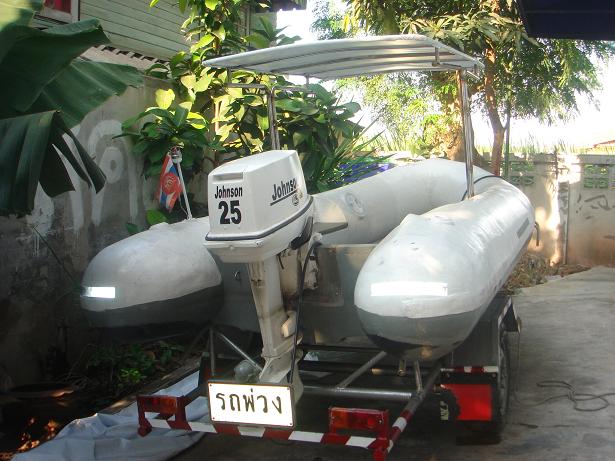

       เรือผมลง25แรงวิ่งไม่ออกขึ้นน้ำช้า เรือบรรทุกของเยอะนั่ง4 คิดว่าจะลง40แรงจะเป็นไงบ้างครับ
       แนวน้ำท้ายเรืออยู่ระดับสีเทาต่อกับสีขาวตอนบรรทุกแล้ว 1คนหัวเรือ 2คนซ้ายขวา คนขับอยู่ท้าย ครับ

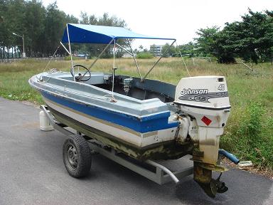

       ว่าจะลงเครื่องนี้ครับ แต่เครื่องอยู่สงขลา เรือผมอยู่แสมดำ ลงแล้วกลัวตูดห้อยหนักกว่าเก่า กลัวไม่คุ้มค่าขนมากทม
สอบถามไปรษณีย์แล้วพันกว่าบาทแต่ต้องใล่ลังมาครับ
