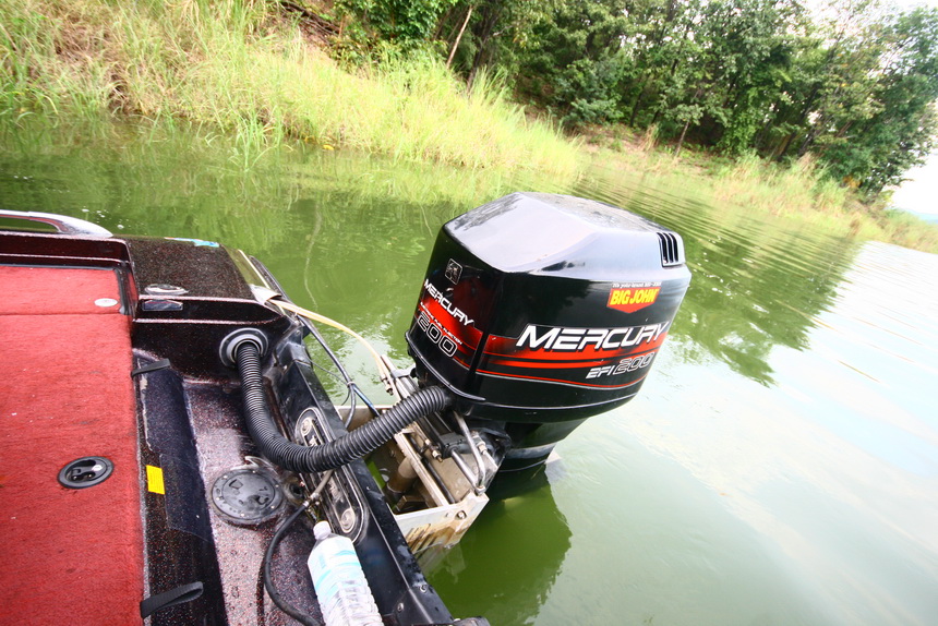

       1ที่ถูกเรียกว่าอะไรครับ
2 หาซื้อได้ที่ไหนครับ
3ราคาเท่าไหร่ครับ
4ประโยชน์คืออะไรครับ
       ชัดเจนครับ

       เบอร์พี่ไก่ผมไม่มีนะครับ หลังๆติดต่อแล้วไม่ได้รับสายไม่แน่ใจว่าพี่ไก่ยังใช่เบอร์เดิมรึเปล่า ยังไงลองสอบถามกับเพื่อนๆชาวเรือดูครับ
ส่วนหน้าตาลองใช่ กูเกิ้ล ค้นดูครับ
เรือเล็กใส่ได้ครับ แต่ น้ำหนักจะอยู่ท้ายมากเกิน ถ้าเครื่องกำลังไม่พอขึ้นน้ำช้าเข้าไปอีก เรือแบสท้ายกว้างๆ ใส่แล้วใช่ประโยชน์ได้ดีกว่าครับ

       สวัสดีครับ เรียกแจ๊กลิฟ ครับ สำหรับที่มีไฮโดลิก ส่วนที่ไม่มีเรียก แจ๊กเพลต
ผมได้จากพี่ไก่ ไกลวัล แต่ตอนนี้ไม่ทราบว่ายังขายอยู่หรือไม พี่ไก่เป็นตัวแทนของทาง บ๊อบแม๊ทซีน
ราคาลองเปิดหน้าเวปดูครับ
ประโยชน์มีเยอะครับ ช่วยเพิ่มระยะท้องเรือให้เหินได้สูงขึ้นเนื่องจากความยาวของแจ๊กลิฟที่ยื่นออกจากท้ายเรือ
และเมื่อขึ้นความเร็วระดับเพลนน้ำแล้ว ทริมหางแล้วหัวเชิด มุมของเรือก็จะงัดขึ้น พอยกแจ๊กลิฟขึ้นหัวเรือก็จะเสมอกับระดับน้ำทำให้ทริมได้อีกระดับหนึ่ง ระยะของท้องเรือที่แตะน้ำก็จะลดลงทำให้ทำความเร็วได้ดีขึ้น
แต่ใส่แล้วต้องมีโนสโคสน ที่ช่วยดักน้ำด้านล่างห้องเกียร์ ไม่งั้นยกจนถึงระดับที่ได้ใช่งานจริงๆ น้ำก็ไม่เข้าเครื่อง เครื่องฮีตครับ
สรุป ใส่ไปดีครับ แต่ถ้าไม่มีโนสโคสนใส่ไปก็เท่านั้น ไม่ได้ต่างกะทริม แฮะๆ

       ขอบคุณพี่ hydra ครับ แต่มีเบอร์ผู้ขายไหมครับ แล้วโนสโคลน นี่มีขายไหมครับ หน้าตาเป็นไงครับ
ใช้กับเครื่องได้ทุกขนาดไหมครับ ผมดูใน youtube เรือเล็กก็ใส่ได้ใช้ไหมครับ ในบ้านเราขายที่ไหนครับ หรือสั่งได้ที่ใครครับ
