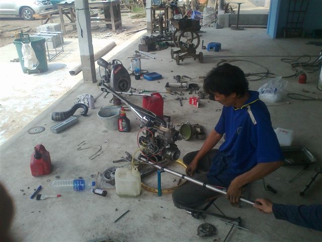

       สาเหตุของเครื่องเบรดนี้เกิดจากสาเหตุไหนครับ
ลูกสูบเป็นแหวน สีดำไม่ใช้แหวนขาว เกี่ยวหรือปาวครับ
น้ำมันไม่พอหรือปาวครับ มิกูนิTMX 36mm.
หน้าทองขาว มีรอยนิดๆๆ เกี่ยวหรือปาวครับ
คว้านเพื่อ 4 ฟิลเลอร์แล้วครับ
ขอสอบถามเป็นแนวทางหน่อยครับ พี่ๆๆๆ ชาวเรือสองตอน

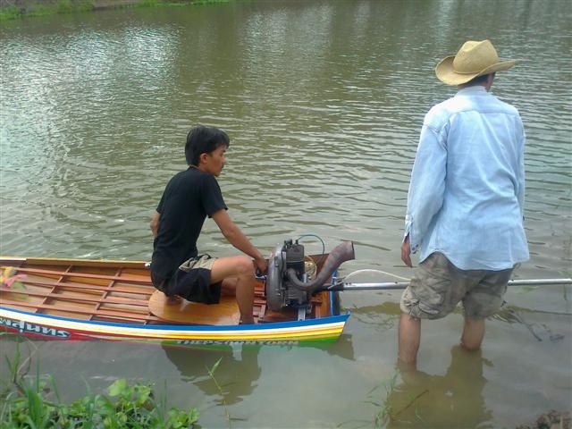

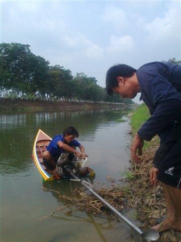

       พี่พี่ผมไปครับ ลองดูครับผลงานสนามแรกครับ ส่วนผมวันนี้ต้องทำงานครับ ขอบคุณมากครับสำหรับข้อมูลที่มาตอบข้อส่งสัยครับ

       ไม่ได้ลงสมัครครับ ดูแล้วเสียงยังใช้ไม่ได้ครับต้องไปแก้ไขใหม่ก่อนครับ
