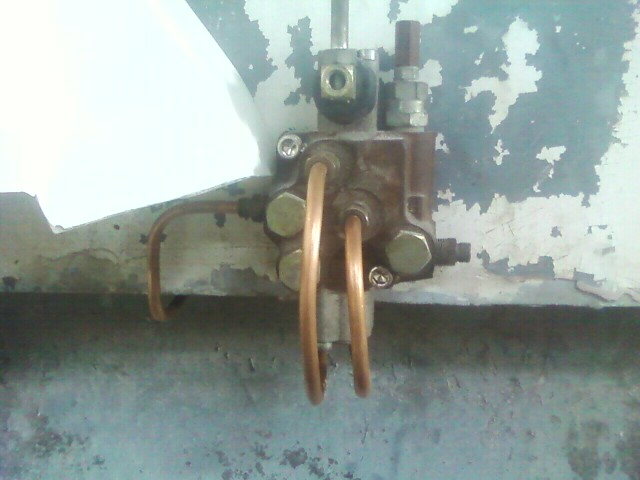

       เลียวด้วยพวงมาลัยพาวเวอร์ หลักการ ไฮดรอลิค
tanaet จาก dang 110.169.144.17 อังคาร, 15/3/2554 เวลา : 06:42  IP : 110.169.144.17
edit แก้ไขคำตอบ   delete ลบคำตอบ 3168
       หลักการทำงาน พลังงานไฮดรอลิคที่ติดมากับเครื่องยนต์ คือปั้ม พวงมาลัยพาวเวอรื และสามารถแปลงได้ การ ส่งคำสั้งเลี้ยว ซ้ายและขวา ที่พวงมาลัยพาวเวอร์ จะมีคำสั่ง ดังกล่าว
tanaet จาก dang 110.169.144.17 อังคาร, 15/3/2554 เวลา : 07:04  IP : 110.169.144.17
edit แก้ไขคำตอบ   delete ลบคำตอบ 3172
       ตามรูป
tanaet จาก dang 110.169.144.17 อังคาร, 15/3/2554 เวลา : 07:05  IP : 110.169.144.17

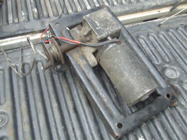

       อันนี้ได้มาก็นานแล้วจะทำตัวบังคับเลี้ยวด้วยมอเตอร์ตัวนี้ แค่สลีบขั่วก็หมุนกลับทางรอบที่ได้ก็กำลังดีกับการเลี้ยวไม่ต้องทดดูแล้วง่ายมากแต่ยังไม่มีเรือจะทำเพราะเพิ่งขายเรือไปถ้าได้เรือเมื่อไหร่และทำสำเร็จจะมาลงให้ดู ที่สำคัญอย่าทิ้งชุดบังเลี้ยวเดิมนะคัฃรับระบบไฟฟ้ากับน้ำเอาแน่เอานอนไม่ได้
