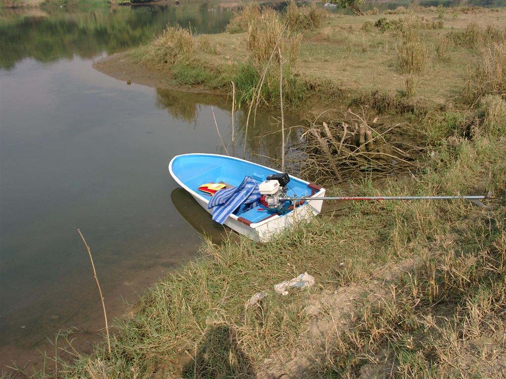

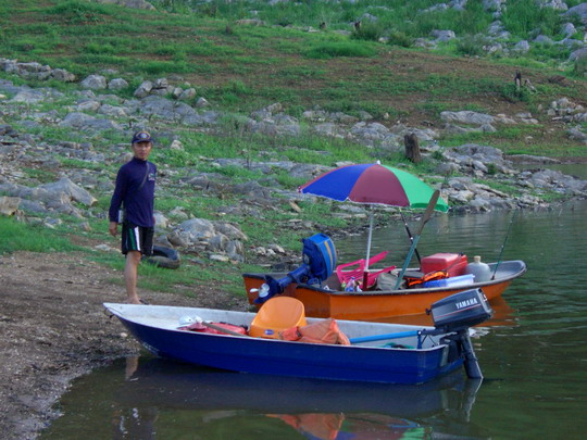

       เอาท์บอร์ดเถอะครับ...ผมเล่นหางยาวมาก่อนเพราะไม่เคยเล่นเอาท์บอร์ด...เมื่อก่อน...กลัวเรื่องอะไหล่ (เลือกยี่ห้อที่คนใช้ทั่วไป...ผมใช้ yamaha อะไหล่ก็โทรสั่ง-โอนตังค์เค้าก็ EMS มาให้ถึงบ้านสะดวกดีมากประชาสัมพันธ์ให้เลย)...กลัวเรื่องบำรุงรักษา (ถ้าใช้งานถูกวิธีดูแลรักษาตามระยะเป็นก็ไม่มีอะไรน่าห่วง เปลี่ยนแค่ชิ้นส่วนสึกหรอตามเวลาเช่นยางพัดปั๊มน้ำฯ ปีสองปีเปลี่ยนที)...กลัวเรื่องค่าน้ำมัน...(อย่างน้าบอลว่าแหละครับ...บางทีก็พอๆ กันถ้าเราใช้เครื่องเล็กจะเห็นว่าหางยาง 13 แรงกับเอาท์บอร์ดแค่ 9.9 กำลัง-ความเร็วมันคนละเรื่องกันเลย อีกอย่างถ้าเราออกเรือทุกวันใช้เป็นอาชีพจับปลาขายก็ใช้หางยาวเล็กๆ แต่ถ้าใช้เพื่อพักผ่อนวันหยุดแนะนำเอาท์บอร์ดครับ)...เรือในรูปผมเคยขับจากโพธารามไปอัมพวา...สั่นไปหมดทั้งแขน-ไหล่จะเลี้ยวก็ลำบากเสียงก็หนวกหูตั่บๆๆๆๆๆๆๆ หูอื้อไปเลย...กว่าจะจอดเทียบฝั่งที่อัมพวาได้แทบแย่เพราะน้ำไหลข้างฝั่งเป็นปูนกลัวใบพัดฟันปูนหางยาวเกะกะ
ข้อดีที่สำคัญของหางยาวคือลุยผักตบชวาดีครับ...แต่ถ้าเจอถุงพลาสติกก็ต้องดับเครื่องแล้วหันหางกลับมาแกะเหมือนกัน แต่เอาท์บอร์ดแค่ยกหางขึ้นเท่านั้น....เห็นน้าลังเลไม่แน่ใจผมก็เลยขออนุญาตเล่าประสพการณ์ตรง....ขับหางยาวเหมือนขับรถไถนาแบบเดินตามต้องออกแรงมากๆ พอมาใช้เอาท์บอร์ดเหมือนขับรถเก๋งเลยครับน้า....ขอให้มีความสุขกับการเล่นเรือนะครับ
เรือในรูป 12 ฟุต น่าจะใกล้เคียงกับเรือของน้า...แต่เรือมิเนียมเบากว่าน่าจะควบคุมยากกว่า
