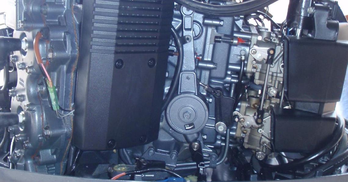

       น้าท่านหนึ่ง.......(ไม่ขอออกนามดีกว่า เพราะผมได้สอบถามลูกน้องของช่างหลาน และช่างหลานแล้วว่าชื่อไร เป็นใคร เรืออะไร จนรู้ว่าเป็นน้าเอง)คงจะรู้แก่ใจตัวเองดีนะครับ ว่าได้ทำอะไรลงไป โดยที่น้าได้มีการลักขโมยถอดเปลี่ยนอุปกรณ์ของเครื่อง140แรงของผมไป แล้วเอาอันที่หักมาใส่แทน แต่มีการเชื่อมมาใหม่ ซึ่งผมมีรูปถ่ายจากอู่เรือช่างดำก่อนที่จะเอามาใว้ที่อู่ช่างหลาน ทุกมุมผมถ่ายรูปเครื่องผมไว้ตลอด ถ้าน้าท่านนี้ได้อ่านข้อความผม หรือเพื่อนของน้าท่านนี้ได้อ่านข้อความนี้ ขอแจ้งให้น้าเอาของมาคืนผมที่อู่ช่างหลานซะภายในสิ้นเดือนนี้ ถ้าไม่งั้นผมจะแจ้งความดำเนินคดีกับน้าในข้อหาลักทรัพย์ และผมจะเอาตำรวจตามมาจับตัวที่เรือของน้าทันที..... เล่นเรือในสายน้ำด้วยกันแท้ๆไม่น่ามาลักขโมยกันเลย ค่าเรือ ค่าเครื่อง แพงกว่านี้น้ายังซื้อได้ แค่ของนิดหน่อยราคาก็ไม่มากในศูนย์Yamahaก็มีขาย ทำไม่น้าไม่ไปซื้อมาใช้ การลักขโมยกันแบบนี้ผมว่าชาวเรือไม่น่าทำกันนะ....สิ้นเดือนนี้หวังว่าคงเอามาคืนนะครับ...ผมไม่อยากต้องแจ้งความจับกันหรอกนะครับถ้าหลีกเลี่ยงได้......รูปนี้ถ่ายตอนที่ผมซื้อเครื่อง140ตัวนี้ที่อู่ขายเรือมูซาชิ ช่างดำ ซอยเทพประสิทธิ์ พัทยาใต้ ขณะที่ผมกำลังจะเอาขึ้นรถและย้ายมาใว้ที่อู่ช่างหลาน....ดูให้ดีๆนะครับ
       ก่อนที่จะโดนขโมย ในวงกลมและลูกศรชี้

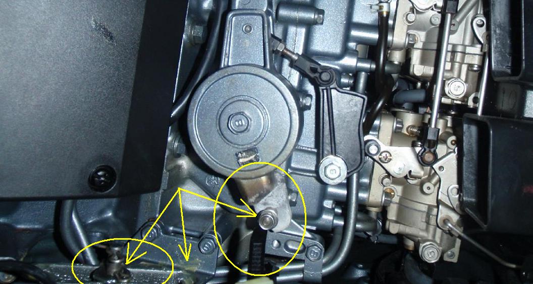

       หลังจากโดนขโมยแล้วครับ ในวงกลมและลูกศรชี้ และจารบีเลอะเทอะไปหมด
เอาใจช่วยให้ได้ของคืนครับ ตอนที่เจนไปอยู่ที่อู่ ยังถามช่างเลยว่าเครื่องของใคร สภาพสวยมากครับ

       ขอมาออกความเห็นนะ ไม่ได้เข้าบรอดนี้มา3เดือนเเล้วมั้ง
ผมว่ามันเหมือนกันนะสองรูปนี้อะ มันมีตำหนิเหมือนกันเลยอะ แต่มันเหมือนหักเเล้วเอาไปเชื่อมมาอะ เเล้วมาใส่เหมือนเดิมอะ สังเกตุดีๆนะ ด้านซ้ายกับด้านขวามันมีมีจุด2ข้างเหมือนกันเลย น้าลองๆดูนะครับไม่มันเหมือนกันทุกอันหรือป่าว

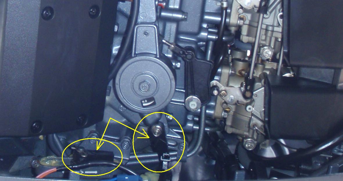

       สติกเกอร์ก็ขาดไม่เรียบ
อันนี้ ถอดจากของน้านมมาแปะ แต่ไม่เนียน ใช่ไหมครับ

       ขอบคุณมากๆครับกับกำลังใจของน้าๆที่ส่งมามาช่วยให้ได้ของคืนใวๆ ทุกตำหนิที่เกิดขึ้นผมได้เช็คอย่างละเอียดทุกขั้นตอน มีการถอดออกมาจริง มีการหักอย่างแน่นอนเพราะมีการเชื่อมพอกไว้ให้เห็นได้ชัดเจน สติกเกอร์ก็เป็นของเก่าที่รอยย่นไม่เรียบสนิท จุดสองจุดที่น้าอาร์ทว่าพอเชื่อมพอกเสร็จก็ใส่เข้าที่เดิมตรงตำแหน่งเดิมถ้าไม่สังเกตุจะไม่เห็นเลย สีดำตัวนั้นเป็นตัวล็อคสายคันเร่งก็หายไป สีดำตรงจารบีเลอะเทอะเป็นตัวล็อคสายคันโยกเกียร์ก็ถอดขโมยไปด้วย เครื่องตัวนี้ตอนซื้อที่อู่ผมติดเครื่องลองจนเป็นที่พอใจ และถ่ายรูปใว้ทุกขั้นตอน แต่พอมาที่อยู่ที่อู่ช่างหลาน ถ้าเราเป็นคนไม่ช่างสังเกตุจะไม่รู้เลย แบบนี้ถ้าติดเรือออกไปแล้ว แล้วมาพบเจอทีหลังใครจะรับผิดชอบให้ล่ะ ของแบบนี้ผมว่าราคาไม่กี่บาทหรอกครับเมื่อเที่ยบกับราคาเรือพร้อมเครื่องที่สั่งต่อจากอู่ช่างหลานมันเทียบราคากันไม่ติด แต่ทำไมมีนิสัยเป็นขี้ขโมยก็ไม่รู้ แบบนี้ต้องว่า " อยากทำตัวรวย แต่มีนิสัยขโมย "...ซะมากกว่า ยังมียางปิดน็อตยึดอโนดตรงแพนท้ายของเครื่อง(ตรงใบจักรเรือ)ก็โดนขโมยไปเหมือนกัน เล็กๆน้อยก็มีนิสัยขโมยจริง.....น้าๆที่จะนำอะไหล่เรือทุกชนิดไปติดตั้ง ขอให้ติดตั้งให้เสร็จภายในวันเดียว ถ้าไม่เสร็จเหลือให้นำกลับติดรถมาด้วยเป็นการดีที่สุด ผมว่าควรจะเป็นการป้องกันได้ทุกอู่ทุกที่นะครับ

       น้านมเคยถอดคาบู ออกมาเปล่า ตำแหน่งน๊อตมันหมุนไม่ตรงกันครับ

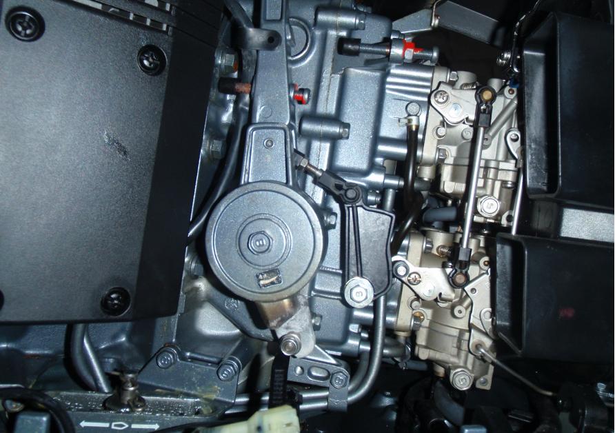

       รูปนี้ถ่ายที่อู่ช่างหลาน หลังจากโดนน้าคนนี้ลักขโมยและเอาของเก่าที่หักและมีการเชื่อมมาใหม่ (มีรอยไหม้อย่างเห็นได้ชัด) มาใส่ใว้แทน.....ไม่น่าทำกันได้เล้ยยยยยย

       ขยายมาใกล้ๆ เป็นตัวคันเร่งของเครื่อง140แรงครับ สังเกตุดีๆว่ามีแท่งสีดำใว้จับสายคันเร่งด้วนะครับ

       รูปนี้ขยายมาใกล้ๆอีกเช่นกัน หลังจากโดนขโมยถอดเปลี่ยนคันโยกเร่งเครื่อง สังเกตุเห็นมีรอยไหม้จากการเชื่อมเพราะว่าแกนหักแล้วเอาไปเชื่อมมา และแท่งสีดำไว้จับยึดคันเร่งก็ไม่มี แต่เอามาใส่ไว้ในเครื่องแทน รอยจารบีก็เลอะเทอะไปหมด...

       ดูแล้วมี 2 กรณีครับพี่นม
1. อันเดิม แต่ หัก จึงเชื่อมต่อ
2. ถูกเปลี่ยน(ขโมย)
ถ้าเป็นกรณีแรก อู่น่าจะตอบเราใด้ดีที่สุด
ถ้าเป็นอันหลัง...ก็ไม่น่าจะคบแล้วครับ
เห็นด้วยกับน้าโจครับ น้านมลองสังเกตุตำหนิ และรอยต่างๆ ดูนะครับ

       วันนี้ได้ไปที่อู่อีกครั้ง ได้คุยกับช่างหลาน และช่างหลานยอมรับว่าอุปกรณ์ที่หายไป ทางช่างหลานยินดีรับผิดชอบทุกอย่างและเปลี่ยนให้ใหม่ คันเร่งที่โดนเชื่อมมานั้น ทางช่างหลานได้ซื้อมาใส่ให้ใหม่แล้ว ส่วนหัวน็อตที่น้าตุ้มให้สังเกตุวันนี้ก็ได้ดูแล้วเป็นมุมเอียงการถ่ายรูปจึงทำให้หักเหไปบ้าง น็อตชุดคาร์บูมีการถอดออกมาจริงตรงก้นคาร์บูทั้งล่างบน แต่ตอนใส่คงใส่ผิดที่ วันนี้ผมจึงลองเอาตัวบนมาใว้ตรงตัวล่างสลับกันปรากฎว่าตรงกับตำแหน่งของรูปเดิม แต่น็อตตรงจับยึดชุดคาร์บูมีการถอดจริงไม่ตรงอย่างที่น้าตุ้มว่า แต่ช่างหลานก็รับปากว่าเดี๋ยวเรือเสร็จและรองเครื่องถ้าผิดปกติจริงก็ยินดีที่จะเปลี่ยนให้ใหม่...นับว่าเป็นการออกมายอมรับความผิดของช่างหลานอย่างแท้จริง (รายละเอียดปลีกย่อยที่ของหาย ช่างหลานเล่าให้ฟังหมดแล้วว่าที่มามันเป็นอย่างไร แต่ผมไม่ขอเอามาพูดอีกดีกว่า ) ตอนนี้เครื่องผมได้ล้างทำความสะอาดและคลุมพลาสติกเอามาเก็บใว้ในห้องของช่างหลานแล้ว จึงได้มาแจ้งและขอขอบคุณทุกกำลังใจของน้าๆที่มาแสดงความห่วงใยผมและขอให้ได้ของคืนใวๆ......สรุปส่วนตัวผม ผมว่าทางอู่เขาออกมาแสดงความเสียใจต่อเหตุการณ์ที่เกิดขึ้นและยอมรับผิดพร้อมยินยอมชดใช้สิ่งที่หายไป นับว่าเป็นการเอาใจใส่ต่อลูกค้าได้ระดับหนึ่งทีเดียวนะครับ....
