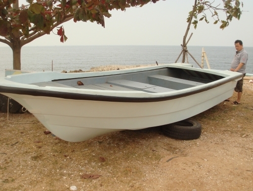

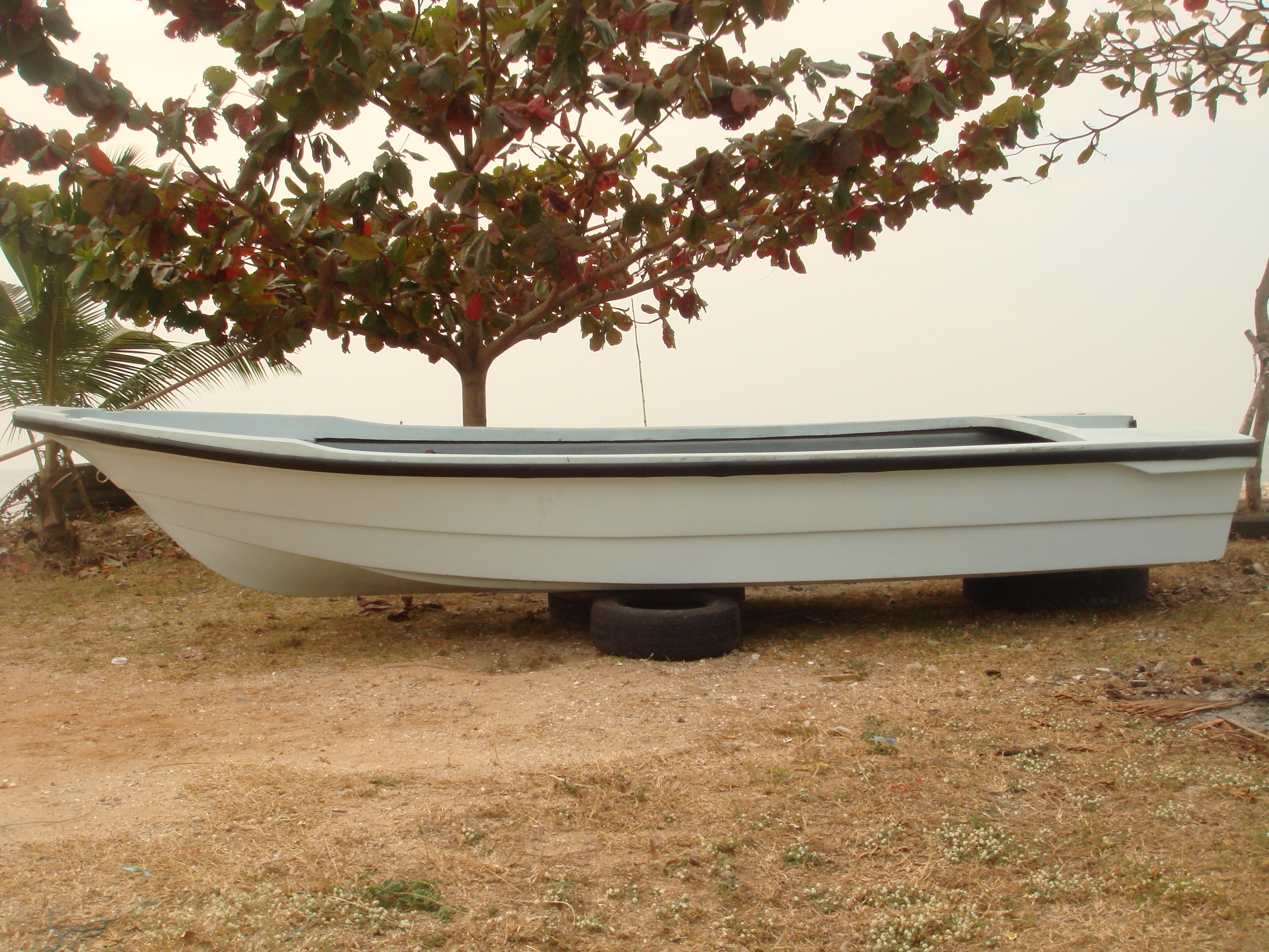

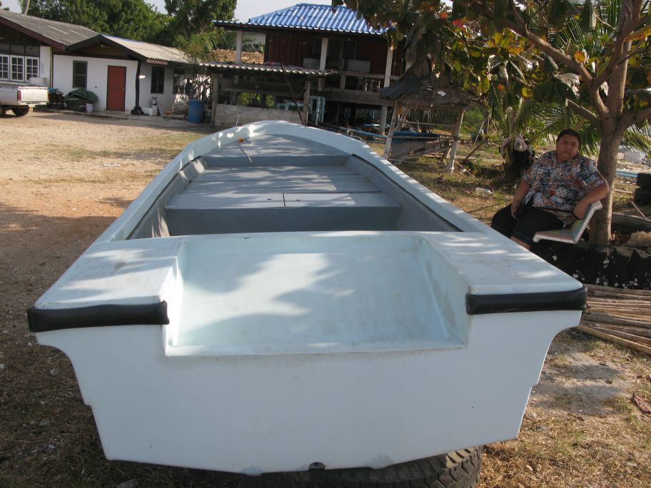

       สภาพเรือก่อนนำไปวางเครื่อง
เครื่องมิตซูL200/2500cc ควรสร้างเรือไฟเบอร์ขนาดไหนครับจึงจะพอดีกับกำลังเครื่องยนต์

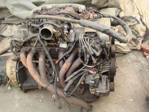

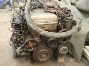

       สภาพเครื่องก่อนนำไปลง
จาก : nurudee(nurudee) 25/8/2558 17:25:32 [1.47.68.11]

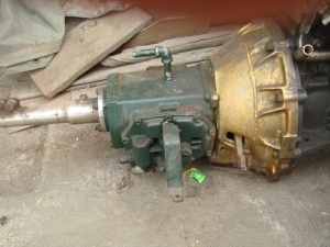

       เกียและหัวหมู

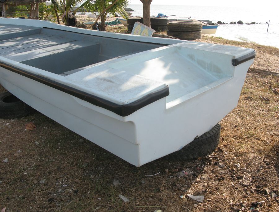

       แล้วทำการต่อเติมท้ายเรือก่อนลงเครื่องและติดใบพัด ผีมือเนียนมากครับ
nw9284 จาก แจ้ 49.49.77.166 เสาร์, 2/4/2554 เวลา : 09:24  IP : 49.49.77.166
edit แก้ไขคำตอบ   delete ลบคำตอบ 3852
       ดูการต่อส่วนนี้สำคัญมากเพราะรับแรงในการขับเครื่อน และแรงสั่นของเครื่องด้วย

เกียร์นี้ติดมากับเครื่องหรือสั่งทำครับ

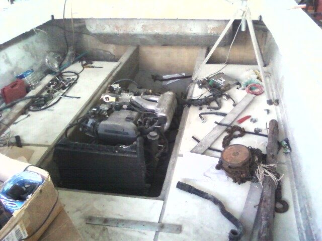

       เริ่มทำท้องเรือก่อน เอาส่วนที่ไม่จำเป็นออกก่อน
nw9284 จาก แจ้ 49.49.77.166 เสาร์, 2/4/2554 เวลา : 09:19  IP : 49.49.77.166
edit แก้ไขคำตอบ   delete ลบคำตอบ 3900
       เครื่องตัวนี้ใช้หม่อน้ำในตัวครับ เห็นช่างบอกว่าวิ่งในทะเลได้สบาย

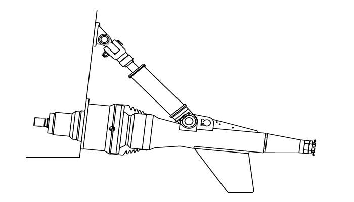

       ต่ถถอไปจะทำการติดตั้งชุดเลี้ยว ซึ่งช่างต้องคำนวนแรงรับต่างๆในการเลี้ยวซึ่งมีผลกับวงเลี้ยว และการเอียงตัวของเรือว่าปลอดภัยหรือปล่าวถ้าไม่ปลอดภัยช่างจะไม่ทำ
