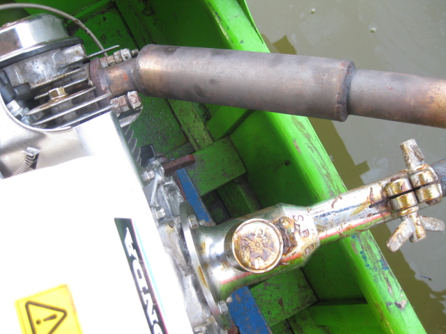

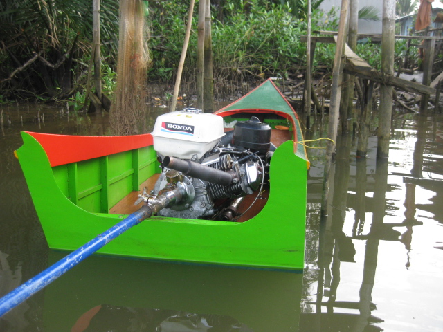

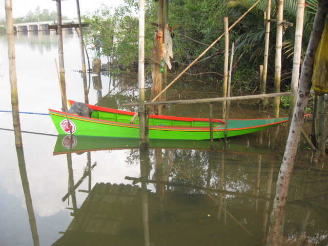

       สวัดดีครับพอดีผมพึ่งต่อเรือไฟเบอร์มาครับ ทรงเรือกระเทยกงไม้ยาวประมาน9ซอกท้องท้ายกว้างสุด95ซม เครื่อง13เดิมๆฮอนด้า ควรใส่หางยาวเท่าไรดีตอนนี้ใส่100อยู่ใบสตอ5แต่งไม่เป็น แล้วการว่าเครื่องลดแท่นต้องทำยังไงมั่งครับ คือตอนนี้แท่นผมอยุ่หลังสุดเลยติดท้ายเรือ ควรวางกลางๆหรือท้ายสุดดีครับ ตอนออกตัวช้าๆเรือผมหน้ามันเชิดๆครับแปลกหรือเปล่าไม่รู้พึ่งหัดเล่นเรือครับ ออกตัวตื้อๆครับ ท้ายเรือสูงมากควรลดท้ายเรือให้ต่ำๆเปล่าครับ เห็นเรือในเวปท้ายต่ำมากเลย ช่วยบอกการลดแท่นวางเครื่องทีครับ
       ใบจักควรแต่งยังไงมั่งเหรอครับให้มันดูดดีเครื่อง13เดิมควรใช้ใบแบบไหนดีครับ ตอนนี้ท้ายสูงมากแต่เครื่องต่ำคือ ตอนวิ่งฟรีเครื่องกกหางติดท้ายเรือเลยใบจมน้ำประมาน2คืบเองครับเบริกเรือกระทันหันน้ำมันไม่เข้าท้ายเลยครับ ควรลดท้ายเรือต่ำๆเปล่าครับ

       เดียวไปถ่ายรูปมาลงให้ดูครับ ตอนนี้วิ่งกระโดดเยิบๆไม่ถึงกับลอยทั้งลำ

       นี่เรือผมครับ
