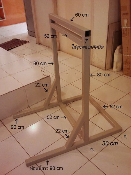

ในรูปขาดความยาวของส่วนฐาน ผมจำไม่ได้แล้วก็ได้ส่งชิ้นส่วนไปเชื่อมแล้ว แต่ถ้าเอาขนาดของด้านต่างๆมาคำนวณดีๆ หักลบจากความยาวเหล็ก 6 เมตรก็จะพอรู้ได้ครับ (ท่อนเอียงๆค้ำท่อนแนวตั้งยาวท่อนละ 20 cm ครับ)

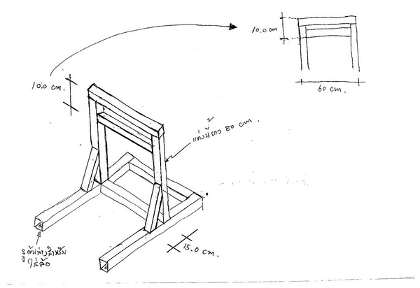

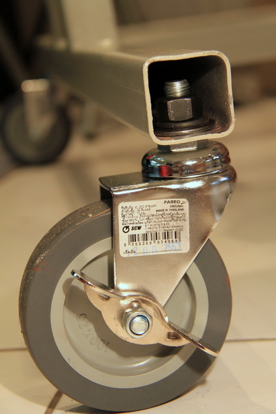

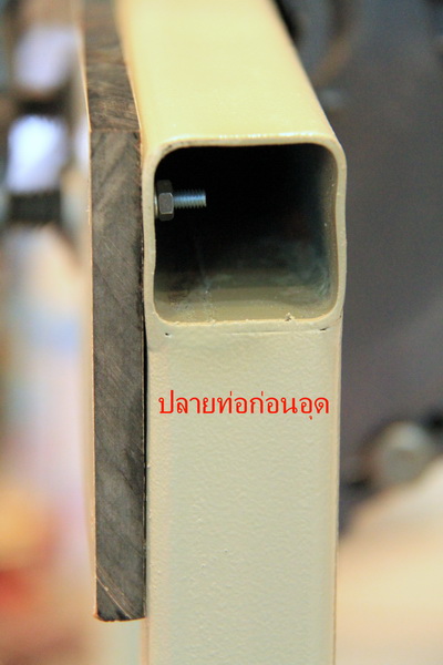

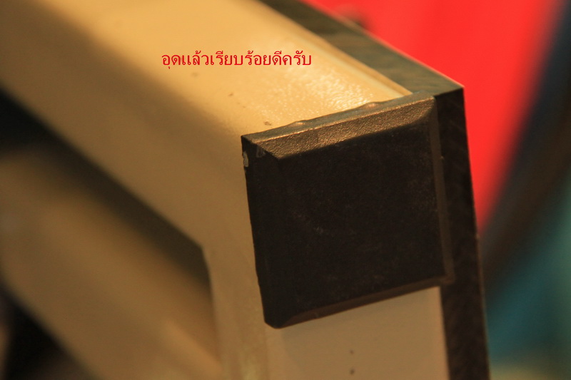

       เพิ่งทำไปตัวนึงครับ ผมใช้วิธีว่า เดินไปร้านเหล็กสั่งเค้าตัดเป็นท่อนๆ แล้วเอามาให้ร้านที่ทำงานเชื่อม เช่น ร้านท่อไอเสีย หรือร้านอื่นๆที่ทำงานเชื่อมให้เค้าเชื่อมให้ตามแบบ ถ้าต้องการล้อก็เจาะรูด้านล่างของฐาน 4 รูเพื่อร้อยแกนของล้อ ตอนนี้ส่งไปเชื่อมและพ่นสีอยู่ครับ
เพิ่มเติมนิดนึง จากที่ผมทำมา ผมใช้เหล็กกล่องสี่เหลี่ยมจตุรัสขนาด 1 1/2 " อย่างหนา เหล็กพวกนี้เส้นนึงยาว 6 เมตร ผมออกแบบให้ความยาวของชิ้นต่างๆรวมกันแล้วหมดเหล็ก 6 เมตรพอดีครับ

       เสร็จแล้วครับ ลงให้ดูขนาดของชิ้นส่วนต่างๆก่อนนะครับ ไว้จะลงรูปเมื่อประกอบเสร็จอีกทีครับ
ตัดเหล็กกล่อง 1 1/2 นิ้ว (อย่างหนา) ตามนี้เลยครับ
90 cm 2 ชิ้น
80 cm 2 ชิ้น
60 cm 1 ชิ้น
52 cm 3 ชิ้น
ก็จะเหลือเศษ 44 cm จัดการแบ่งครึ่งเป็นท่อนละ 22 cm ใช้เป็นชิ้นดามแท่งตั้งฉากครับ หมด 6 m พอดีๆ

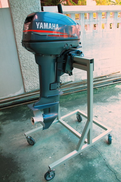

เครื่องสวยมากครับน้าหมู ป้ายแดงหรือเปล่าครับ...
จาก : nom(nom) 27/4/2554 7:49:56 [58.137.184.101]
ไม่แดงหรอกครับ มือสองครับ รอเรืออยู่ครับ อิอิ
จาก : fotomaker(fotomaker) 27/4/2554 12:15:37 [124.121.152.226]
