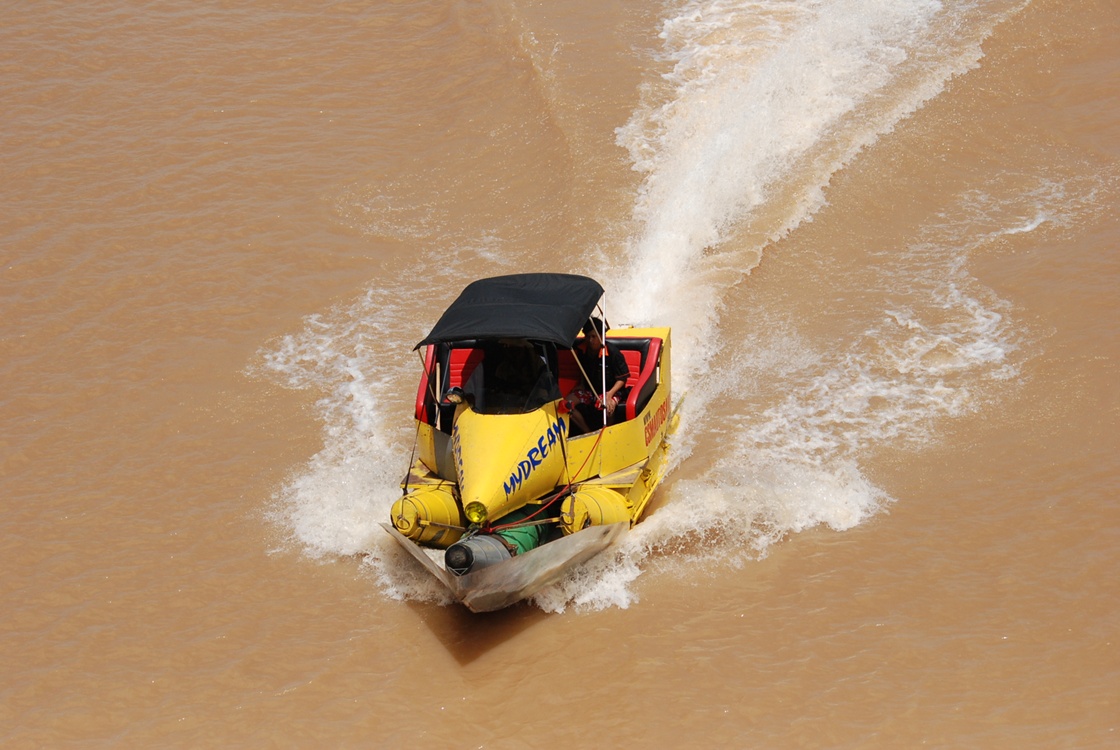

       >น้าๆ ๆ ช่วยตำหนิ เพื่อเป็นวิทยาทาน หรือใครอยากจะต่อเป็นคู่แฝดกันก็ได้ Mydream >Generation 2
>ลำแรกผิด Concept ล่าสุดทำความเร็วได้ 24 Km./Hr
>หลังเก็บเกี่ยวประสบการณ์ Jetboat ในเจ้าพระยา และออกทะเล มารอบนึง ได้ข้อมูลพอควร
>ที่มาตามใจฝัน ขอทำความเร็ว ด้วย Fiber ไม่ใช้โมล ขึ้นรูปสด
>ยาว 6 m กว้าง 2 m สูง 1 M โดยประมาณ ครื่องวางกลางเกียร์ออโต้ 1 uz 4.L v 8 /260 hp
> ใช้น้ำภายนอกหล่อเย็น ระบายความร้อนเครื่อง ผ่านกล่องห่อหุ้มเขาควายท่อไอเสีย
> เพื่อลดอุณหภูมิในห้องเครื่อง ใบพัดทองเหลือง 3 แฉก 10-12 นิ้ว เป็นหางอ่อน Hydraulic >Control

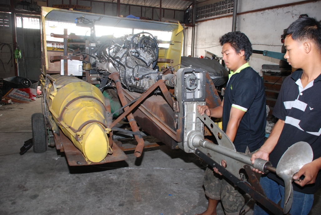

       เริ่มลงมือรื้อ ขอคืนพื้นที่ เร Fiber Mydream Generation 2
เอาเฉพาะเครื่อง เกียร์ เบาะ หลังคา ชุดไฟ และเทลเลอร์
ที่เหลือช่างกิโล Recycle
หรือ"ใครเอาไปใช้ประโยชน์ได้มายกไปเลย วันจันทร์ที่ 21 พฤษภาคม นึ้เค้ามาช่างกิโลแล้ว

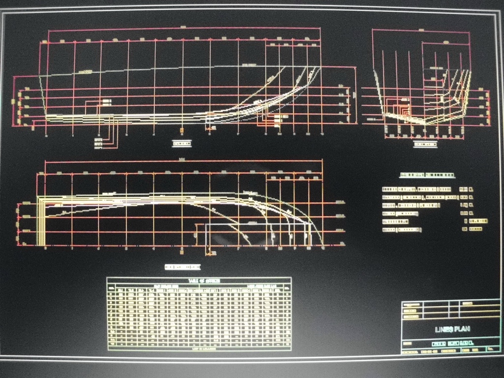

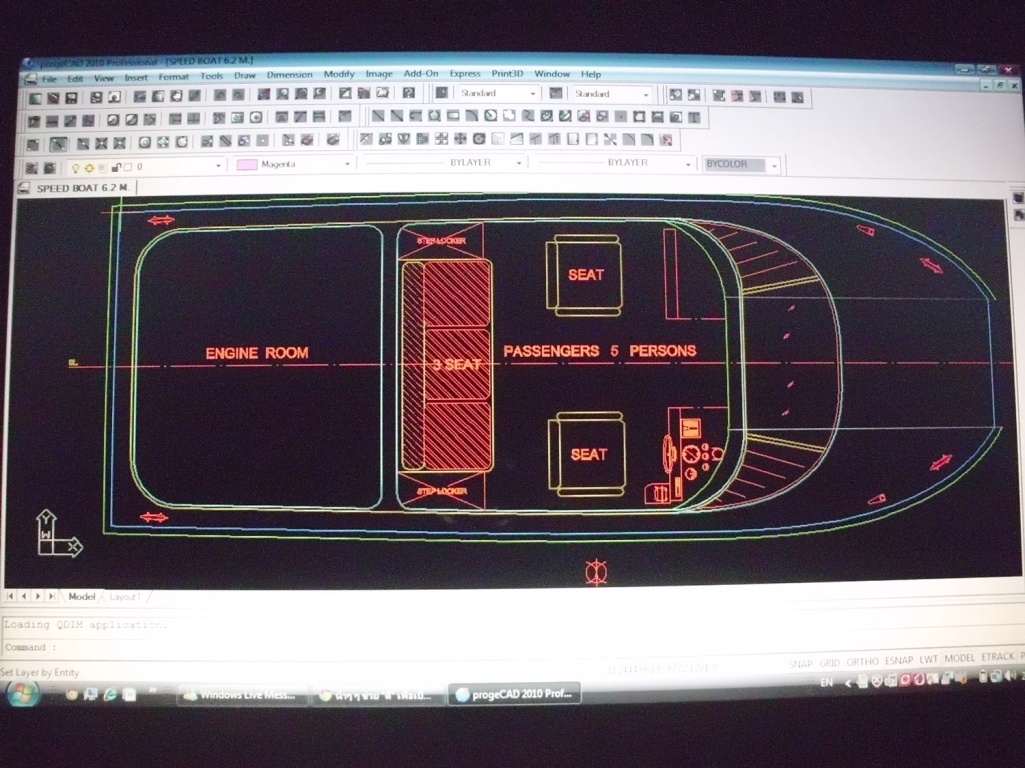

       เดี๋ยวตอนทำแบบเสร็จโทรมาบอกผมได้ป่าวครับขอไปดูด้วยครับ ช่วงนี้ไม่มีอะไร ตื่นเต้นๆ เลย

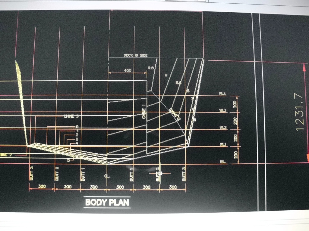

ยินดี น้าอาร์ท เมื่อวาน แก้ไขแบบใหม่ น้องเป็นทหารเรืออยู่กองออกแบบ ช่วงนี้งานเขียนแบบราชการเยอะ
จาก : paisal97(paisal97) 27/5/2554 7:15:23 [125.25.9.129]
เลยต้องเลื่อนออกไปเป็นวันอังคาร ที่ 31 เสร็จ เป็น drawing มีรายละเอียดครบ
จาก : paisal97(paisal97) 27/5/2554 7:17:35 [125.25.9.129]

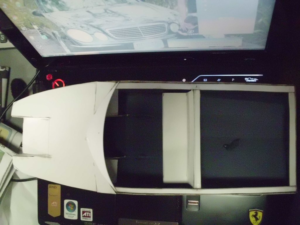

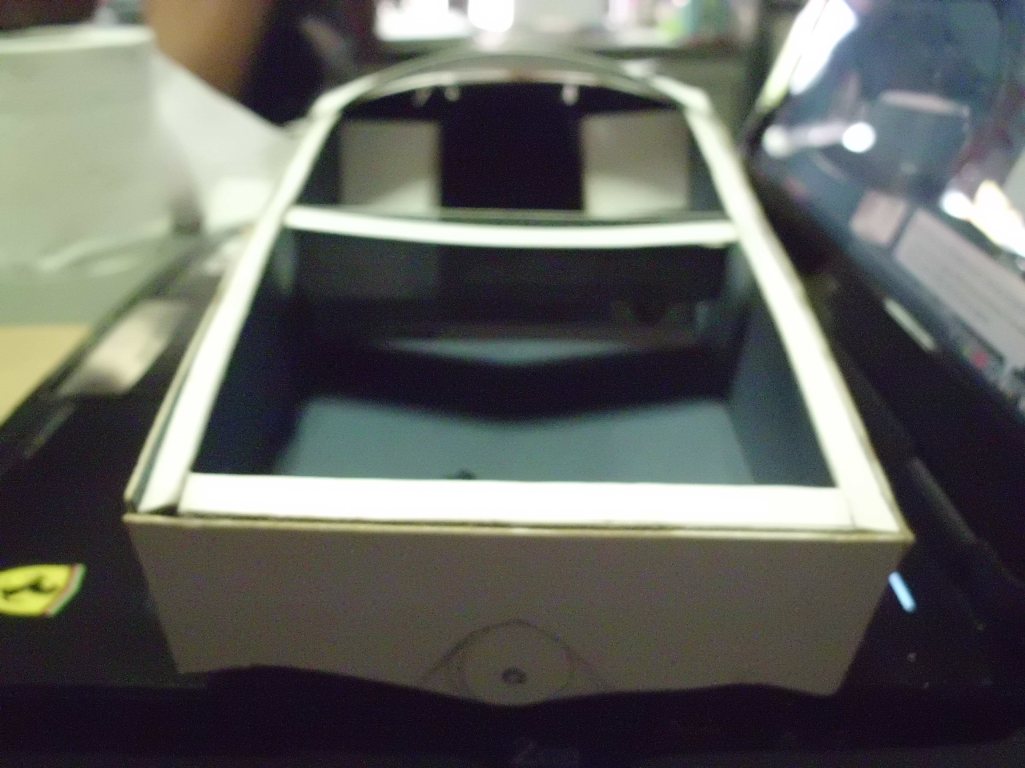

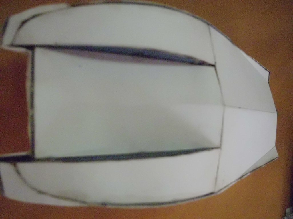

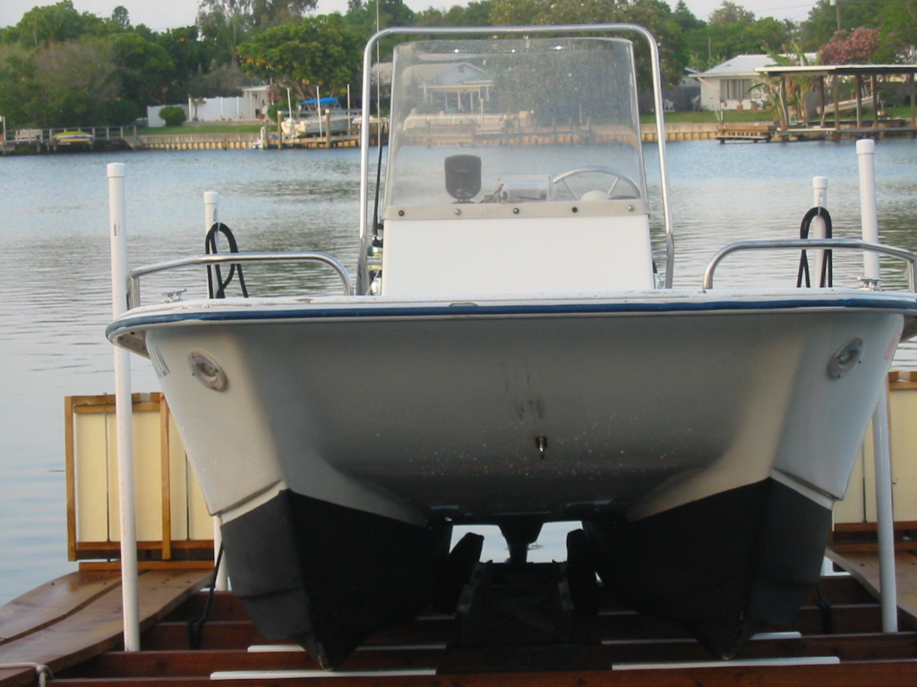

       น้า ลีโอ ลองหงายท้องเรือดูหน่อยซิครับ ว่าเป็นยังไง
พงศธร จาก พงศธร 124.121.16.94 อาทิตย์, 22/5/2554 เวลา : 09:18  IP : 124.121.16.94
edit แก้ไขคำตอบ   delete ลบคำตอบ 6016
       น้าพงษ์ธร ลองดู หงายท้องแล้ว ต้องปรับตรงไหนบ้าง จะลงมือภายในสิ้นเดือนนี้แล้วครับ

       ลำเดิมในภาพได้ 24 Km/Hr วิ่งทวนน้ำเจ้าพรพะยาเมื่อปีน้ำท่วม

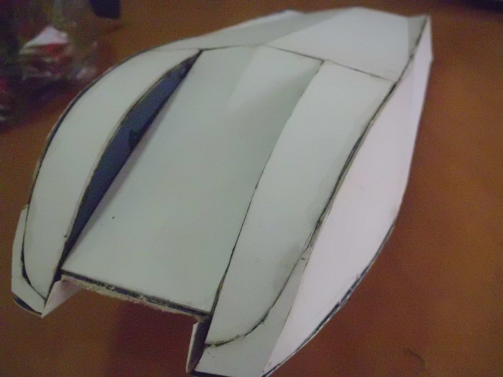

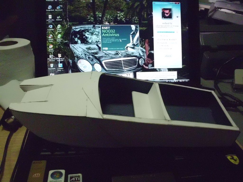

       >ท้ายประมาณนี้ ปั้นโมลเดลเป็นกระดาษ มา 2 วัน
>ทะเลาะกะน้อง "โชกุน" บอกว่า "ป๊า" จะขอเอาไปลงน้ำ เป็นน้ำเสียง จากลูกชายคนเล็กอายุ 3 ขวบ ที่เกิดมาพร้อมกะ Mydream 1
>ใครจะเอาท่อนล่าง Mydream 1 โทรมาก่อน วันจันทร์ 081-911-1848
>ความคืบหน้าแล้วจะมาลงใหม่ครับ

อยู่ในขั้นตอนให้เพื่อนรุ่นน้องเขียนแบบ ตีสเกล เพื่อตัด วางชิ้นงานคาดว่าอีก 2-3 วันเสร็จ ส่วนวัสดุเคมี ลักษณ์วาณิชย์ ปากเกร็ด พักพวก
จาก : paisal97(paisal97) 23/5/2554 8:01:21 [125.25.213.254]
กัน ใกล้บ้านด้วย
จาก : paisal97(paisal97) 23/5/2554 8:01:38 [125.25.213.254]

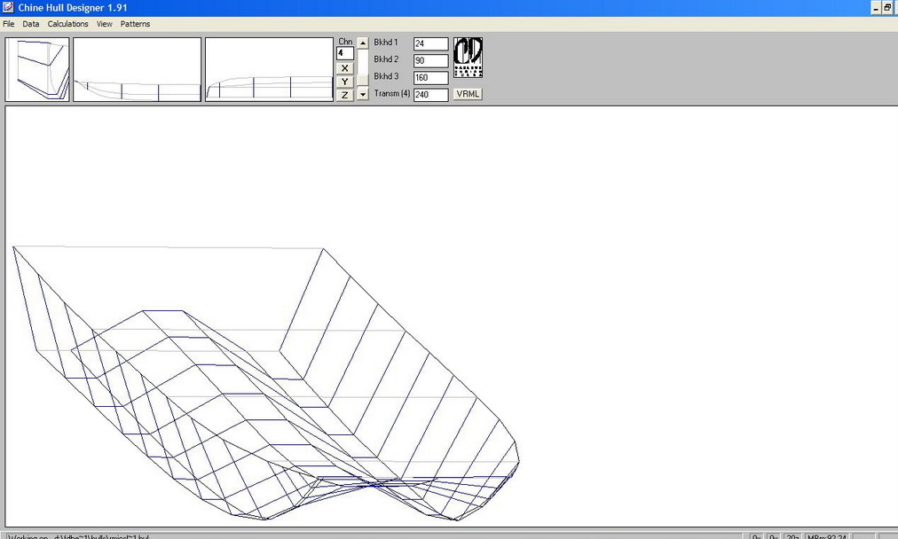

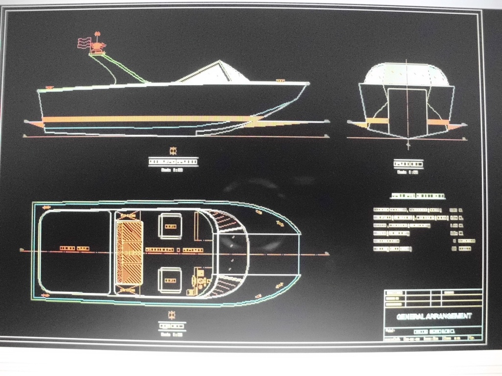

       ความคืบหน้าประมาณนี้ วันนี้ไปนั่งศึกษาแบบกับน้อง 4 ชม.แค่พออ่านออก ยังเขียนไม่ได้ 555 อนาคตสงสัยจะเขียนแบบเองแน่
paisal97 จาก LEO 125.25.80.116 อาทิตย์, 29/5/2554 เวลา : 21:27  IP : 125.25.80.116
edit แก้ไขคำตอบ   delete ลบคำตอบ 6100
       ประมาณนี้ สัดส่วน
paisal97 จาก LEO 125.25.80.116 อาทิตย์, 29/5/2554 เวลา : 21:30  IP : 125.25.80.116
edit แก้ไขคำตอบ   delete ลบคำตอบ 6101
       หลังทำความเข้าใจกับแบบแล้วถึงรู้ว่า เริ่มต้นถ้าไม่ได้เหลา ละก็ ออกมาหมดหล่อแน่
paisal97 จาก LEO 125.25.80.116 อาทิตย์, 29/5/2554 เวลา : 21:34  IP : 125.25.80.116

- ท้องเรือลักษณะแบบนี้ ทำให้ขึ้นน้ำเร็ว แต่กินน้ำมากจะใช้กำลังเครื่องมากกว่าปกติ แล้วปกติช่วงอกจะทำเว้าเข้าเป็นสองท้องจะไม่สูญเสียกำลังเครื่องท้องที่น้าทำไว้จะเกิดแรงต้านในการรวมน้ำด้านหน้าจากหัวสองด้านมารวมกัน แล้วแหวกน้ำออกในส่วนอกเรือไปถึงหาง
- การวางเครื่องท้องจุดบาล๊านซ์น้ำหนักสำคัญมาก ลองคำนวณดูดีๆๆนะครับ จากแปลนที่เห็น น้ำหนักไปอยู่ด้านท้ายหมด รวมกับท้องเรือแบบนี้ เรือจะแหงนหน้ามากนะครับ และถังแก๊ส นี่สำคัญจุดวางตรงไหนครับ
ผมเคยเห็นเรือไม้ต่อแบบนี้ วิ่งแม่น้ำเจ้าพระยาแล้ว รวมๆๆน้ำหนักแล้วเรือพ้นน้ำนิดเดียวตอนจอด ลองศึกษาแปลนเรือเมืองนอกก่อนก็ดีนะครับ
ขอบคุณ น้าโต๊ะ หลายๆ ไอเดียร์ ดีกว่า หัวเดียว เรื่องบาล๊านซ์น้ำหนัก ตั้งใจว่าจะลากเรือเทสต์บาล๊านใน้ำกันเลย
จาก : paisal97(paisal97) 30/5/2554 19:43:01 [180.180.6.214]
หลังจากมีประสบการณ์ใจร้อน มาแล้วลำแรก เสียทั้งของ เสียทั้งเวลา
จาก : paisal97(paisal97) 30/5/2554 19:46:07 [180.180.6.214]
ตอนเขียนแบบจริง น้องที่เขียนได้มีการแก้ไขช่องกลางท้องใหม่ให้ลาดสมูทลึกเข้าไป ไม่ได้เป็นไปตามโมลครับ
จาก : paisal97(paisal97) 30/5/2554 20:04:33 [180.180.6.214]

พงศธร จาก พงศธร 110.168.49.198 อังคาร, 24/5/2554 เวลา : 21:10  IP : 110.168.49.198
edit แก้ไขคำตอบ   delete ลบคำตอบ 6124
       โปรแกรมช่วยออกแบบเรือ Chine Hull Design
มีแบบให้เลือกเยอะ และยังทำแบบเป็นของเราเองได้ การใช้งานก็จับๆ แล้วก็บิดๆ แบบตามที่ต้องการ
คำนวน Water line ทั้งน้ำจืดและน้ำเค็มได้ด้วย ทำให้รู้ว่าเรือเรากินน้ำตื้น ลึกเท่าไหร่ได้
พอทำแบบเสร็จ ก็สั่งพิมพ์ มาเป็นแบบได้เลย
อย่างน้อยก็จะทำให้รู้ว่าเรือจะต้อง วิ่งดีแน่นอน ก่อนทำจริงๆ
ต้นฉบับ English : http://www.simplicityboats.com/hulldesigner.html
แปลไทย : http://translate.google.co.th/translate?hl=th&sl=en&u=http://www.simplicityboats.com/hulldesigner.html&ei=fkjeTc-RNMzhrAeg8fWMCg&sa=X&oi=translate&ct=result&resnum=1&ved=0CB0Q7gEwAA&prev=/search%3Fq%3Dwww.simplicityboats.com/hulldesigner.html%26hl%3Dth%26gbv%3D2%26biw%3D1259%26bih%3D651%26prmd%3Divns
download Program : http://www.carlsondesign.com/hulls.zip
 แก้ไขเมื่อ : 26/5/2554 19:57:00
ขอบคุณ น้าตุ้ม เยี่ยมไปเลยครับ ที่หาข้อมูลดีๆมาฝาก กำลังศึกษาหลายๆ แนวทาง ช่วงนี้ยังปรับแบบทัน
จาก : paisal97(paisal97) 27/5/2554 7:24:44 [125.25.9.129]
ว่าจะทำให้ดีที่สุด เผื่อ ใครจะเอาไปพัฒนาต่อ
จาก : paisal97(paisal97) 27/5/2554 7:25:28 [125.25.9.129]

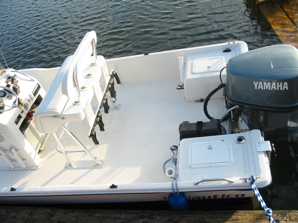

       อกเว้า และส่วนใหญ่ เรือแคท อกเว้าจริง
ตัวนี้ Yamaha 18' ใด้พื้นที่หัวเรือกว้างๆ

       น้า Leo คือผมเองก็ไม่ค่อยมีความรู้นะครับ แต่ผมรู้สึกว่าปีกซ้ายขวาตรงหัวเรือ ถ้าทำเป็นท้องตัว V น่าจะทำให้เรือเสถียรขึ้นเวลาวิ่งเร็วๆแล้วเจอคลื่นนะครับ คือเห็นรูปเรือหลายๆลำจะเป็นอย่างนั้น ผู้รู้ที่เก่งๆช่วยแนะด้วยนะครับ
ถูกต้องครับ น้าพงษ์ธร น้องที่เขียนแบบเขาก็บอกว่า ออกทะเลเจอคลื่นเบร์คหัวทิ่มแน่ แต่เราได้ถกกันพอสรุปว่า ลักษณะเรือเหมาะวิ่งน้ำ
จาก : paisal97(paisal97) 24/5/2554 14:54:30 [124.122.199.61]
เรียบ ทำความเร็วดี เพราะท้องส่วนหัวเรือจะจมน้ำขณะจอด 5 เปอร์เซ็นต์ ได้อย่างเสียอย่าง ออกทะเลเราก็ต้องใช้ทักษะหน่อย
จาก : paisal97(paisal97) 24/5/2554 14:58:42 [124.122.199.61]

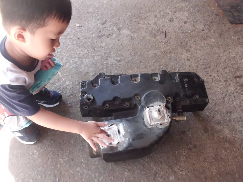

       >ขอ อนุญาตสลับเรื่อง หล่อไฟเบอร์ Mydream >Generation 2 ใช้กระทู้้รายงานความคืบหน้า เรื่องติดแก๊ส ในเจตโบ๊ท ตามที่ น้าตุ้ม ให้ลงรายละเอียด
>เยอะๆนั้น ที่ผ่านมา มีอุปสรรค์ปัญหามากมายเหลือเกินจน ถอดใจแล้วหลายรอบ แต่พอตื่นนอนตอนเช้าทีไร มีไอเดียใหม่ๆเกิดขึ้นทุกที ทำให้สู้ต่อ เรื่องหา
>แหล่งความร้อนนมาต้มแก๊ส ล่าสุดโทรไปศึกษาพักพวก ที่ บ.ซีทกรุงเทพมหานคร ผู้นำเข้า mercury ถึงได้ข้อมูลว่า ถ้าเป็นเอาร์ตบอตอุณภูมิน้ำสูงมาก >ต่างจาก MerCrury inboard อัด 5,000 รอบ เป็นชั่วโมงยังใช้มือจับเครื่องได้ ล่าสุดตื่นนอนขึ้นมาจึงถามตัวเองว่า ทำไมไม่เอาความร้อนจากท่อไอเสียมา
>ต้มน้ำร้อนก่อนไปเข้าหม้อต้มละ ส่วนเรื่องรายละเอียดองค์ประกอบอื่นไม่ได้แตกต่างไปกับในรถยนต์ระบบ"ดูด"ฟิกส์มิกเซอร์ ประเด็นข้อสงสัยอีกเรื่องว่า
>จะแรงตกไม๊ ก็ขอตอบว่า เหมือนในรถยนต์อีกนั่นแหละ หากรถยนต์ที่เคยใช้น้ำมัน 91 พอมาปรับเป็นแก๊สจะรู้สึกว่าแรงขึ้นด้วยซ้ำ เพราะอ๊อกเทนใกล้ 100
>ตามมาชมกันเลยครับ ท่อไอเสียเป็น 2 ชั้น ได้ทำการผ่าและฝังท่อมิเนียมถึงชั้นในให้ไอเสียที่พ่นออกมาต้มน้ำร้อนก่อนนำไปใช้งาน

       รุดหน้าไป 80% งานเขียนแบบ ยังอีกหลายขั้นตอนครับ

       18 ฟุต ซัดไป 200 แรง ....
เรือกว้างๆ เครื่องต้องใหญ่ๆ
น่าจะอย่างที่น้าโต๊ะ ว่าไว้
