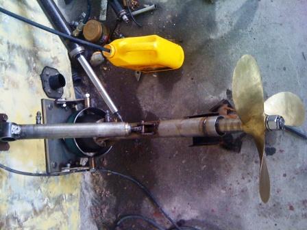

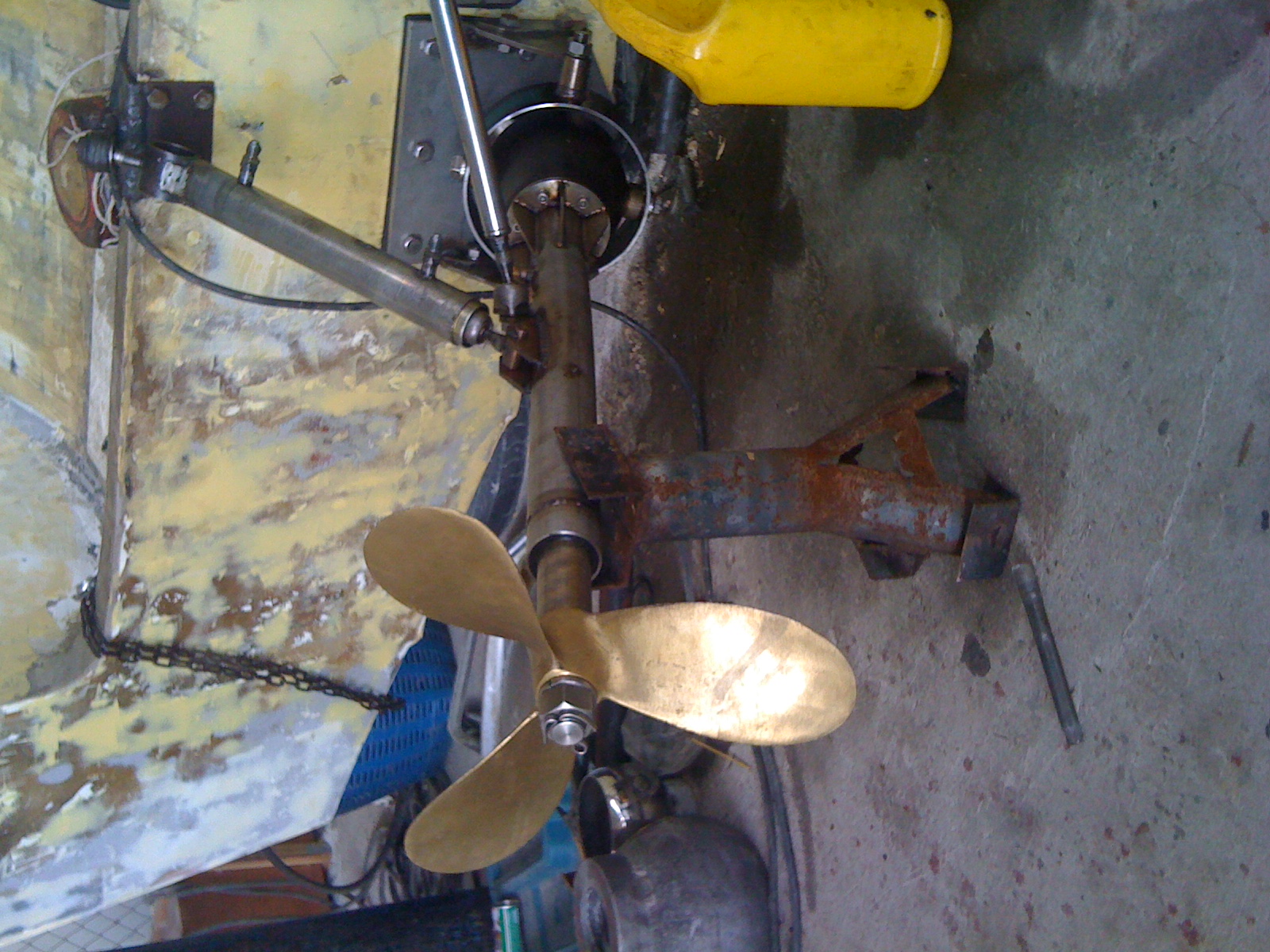

       โครงการ แรกใช้หล่ออลูยังหนักมาก เลยเปลี่ยนเป็นแบบเบาคับ
       เสร็จไป 90 % แล้วรอพวกเรามาร่วม Test

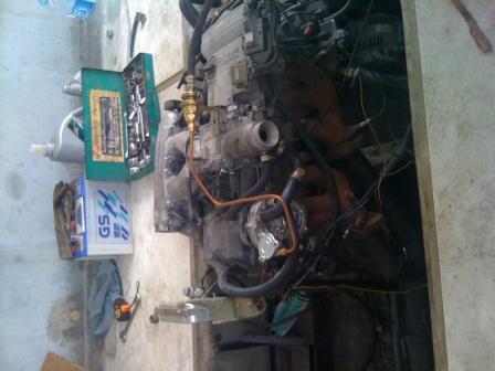

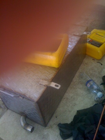

       ระบบหล่อเย็นใช้ทำหม้อนำแลสใหม่ใบใหญ่แล้ว ให้น้ำจากเครื่องวิ่งออกไปท่อแลสรอบเรือ
jean TG จาก jean TG 180.183.89.181 เสาร์, 21/5/2554 เวลา : 12:49  IP : 180.183.89.181
edit แก้ไขคำตอบ   delete ลบคำตอบ 5939

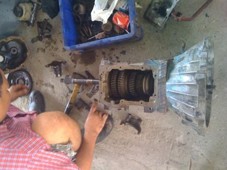

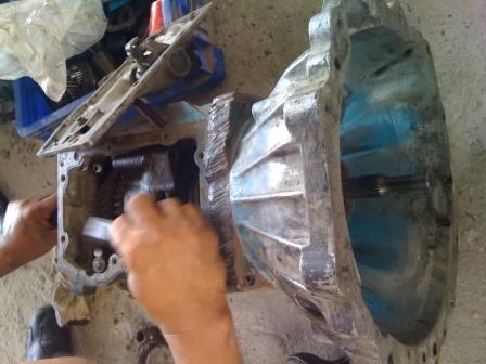

       เกียร์
jean TG จาก jean TG 180.183.187.35 เสาร์, 21/5/2554 เวลา : 11:56  IP : 180.183.187.35
edit แก้ไขคำตอบ   delete ลบคำตอบ 5977

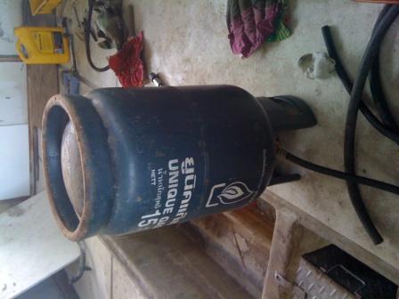

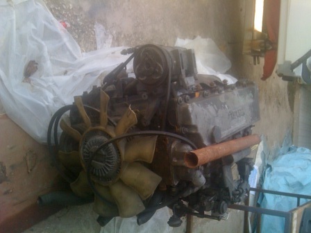

       ใช้พลังงานแก๊สเพื่อความประหยัด
jean TG จาก jean TG 180.183.187.35 เสาร์, 21/5/2554 เวลา : 11:51  IP : 180.183.187.35
edit แก้ไขคำตอบ   delete ลบคำตอบ 6008
       เกียร์ เดิมซื้อมา เป็นแบบเดินหน้า และถอยหลังของ มาสด้า แต่เมื่อมาชนกับ 2เจ ต้องแปลงนิดหน่อย
jean TG จาก jean TG 180.183.187.35 เสาร์, 21/5/2554 เวลา : 11:55  IP : 180.183.187.35
edit แก้ไขคำตอบ   delete ลบคำตอบ 6009
       เครื่อง 2 เจไม่โบ 3000 ซีซี 200 ม้า ใบพัดใหญ่ไม่ขึ้นน้ำ เพราะนายทุนเอาไปขนคนงาน จากเรือแม่มาไซค์งาน งานตัดเหล็กใต้ทะเล
jean TG จาก jean TG 180.183.187.35 เสาร์, 21/5/2554 เวลา : 12:02  IP : 180.183.187.35
edit แก้ไขคำตอบ   delete ลบคำตอบ 6010

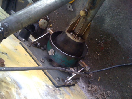

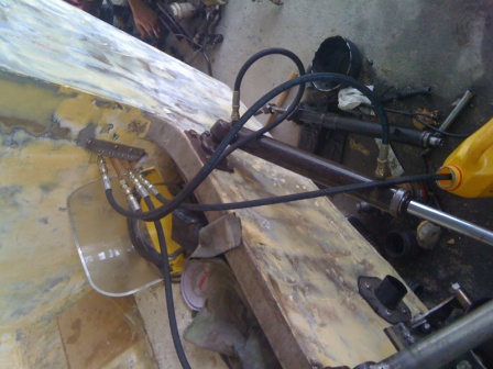

       ควบคุบด้วยกระบอกไฮโดลิก ขึ้นลง และเลี้ยว
jean TG จาก jean TG 180.183.187.35 เสาร์, 21/5/2554 เวลา : 12:06  IP : 180.183.187.35
edit แก้ไขคำตอบ   delete ลบคำตอบ 6011

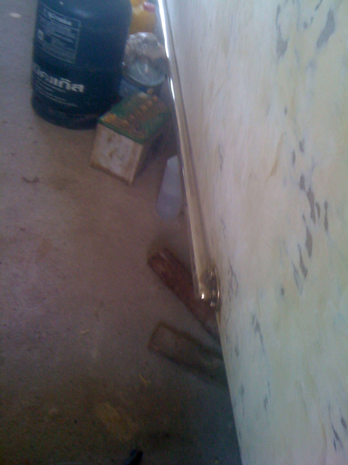

       ท่อวิ่งรอบเรือ ส่วนหลัง
jean TG จาก jean TG 180.183.89.181 เสาร์, 21/5/2554 เวลา : 12:50  IP : 180.183.89.181
edit แก้ไขคำตอบ   delete ลบคำตอบ 6012
       จุดถ่ายกำลัง พระเอกของเรา Surface drive
jean TG จาก jean TG 180.183.187.35 เสาร์, 21/5/2554 เวลา : 12:09  IP : 180.183.187.35
edit แก้ไขคำตอบ   delete ลบคำตอบ 6053

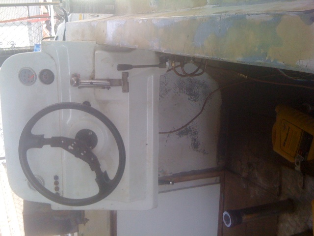

       ระบบควบคุมเรือ
jean TG จาก jean TG 180.183.89.181 เสาร์, 21/5/2554 เวลา : 12:55  IP : 180.183.89.181
edit แก้ไขคำตอบ   delete ลบคำตอบ 6056
