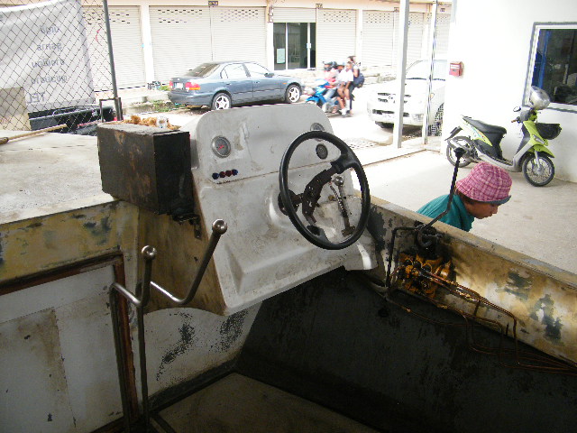

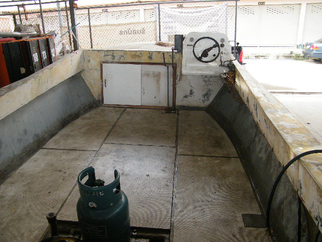

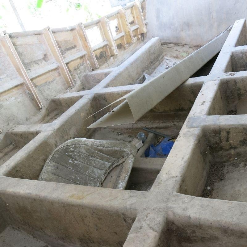

       ตามรูป จะเอาลงน้ำพรุ่งนี้เช้า เดี๋ยวเอารูปมาให้ดู

       เริมทำเริ่มมันมือ ลำที่2เริ่มแล้วึครับ ทีนี้ลองแบบรอบต่ำ แรงม้าสูงที่รอบต่อ
tanaet จาก dang 124.121.27.165 จันทร์, 6/6/2554 เวลา : 18:21  IP : 124.121.27.165
edit แก้ไขคำตอบ   delete ลบคำตอบ 6317

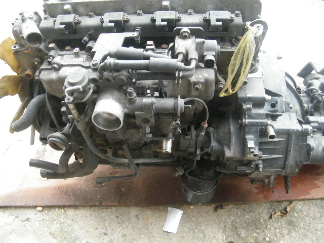

       เครื่องตัวนี้จะลงลำที่2

       ขอบคุณครับน้าแดงเรือของน้าทำไมไม้ทำเป็นหางแข็งละครับแล้วค่อบมาบังคับเลี้ยวด้วยหางเสือแทนผมว่าประหยัดกว่าเยอะทำง่ายกว่าด้วยผมวางเรือ14ฟุตยังขึ้นน้ำดีแต่เรือผมท้องแบนครับน้าแดงพอจะมี18ฟุตเหลือสักลำไหมครับจะเอามาวาง4aติดแก็สใว้ตกปลาครับเครื่องมีแล้วขาดเรือกับช่างครับ

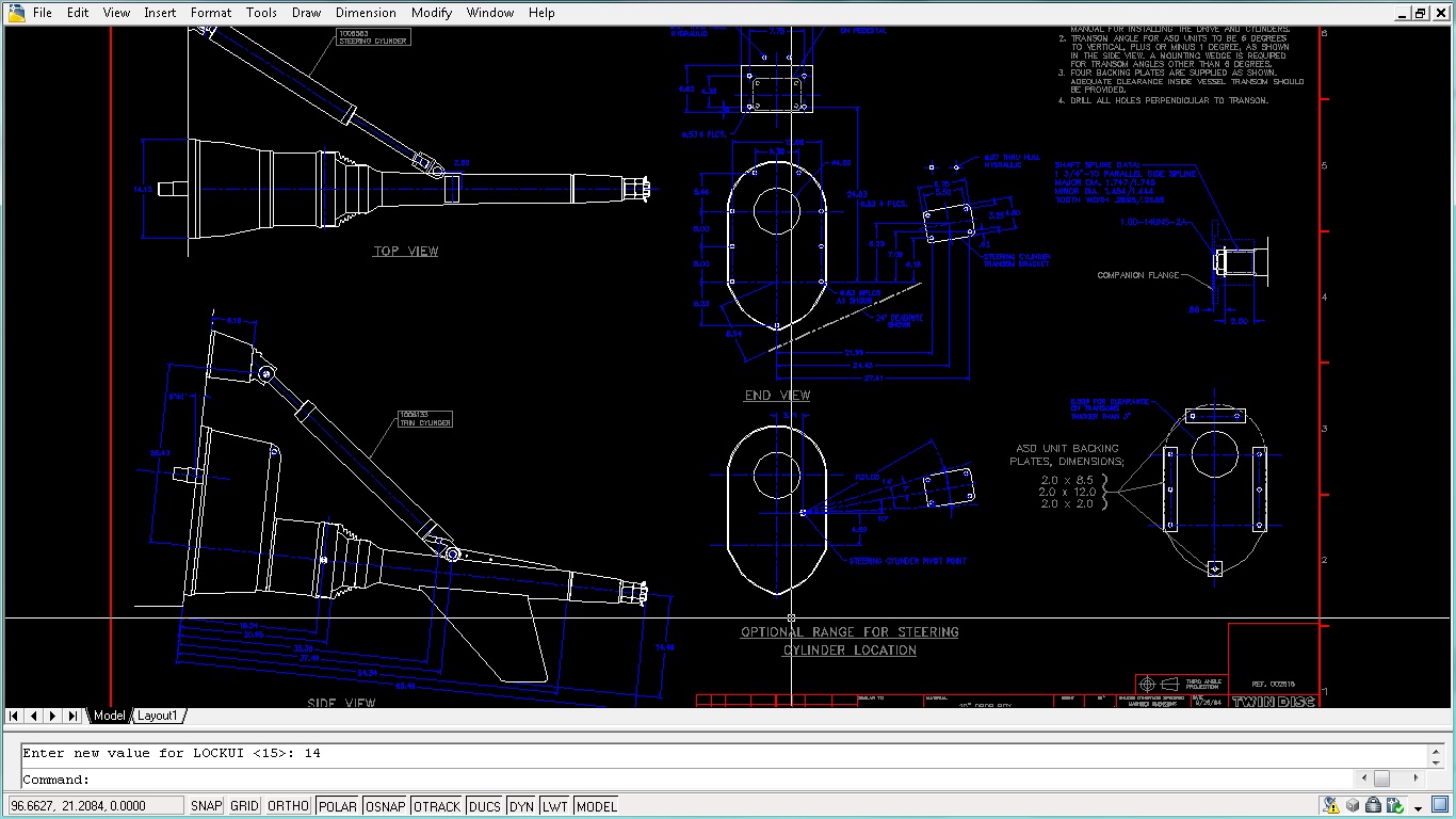

       เรือผมวิ่งไม่ได้ สักลำ ทำแต่งานทดลอง งานประจำทำมาหากินก็ทำ เกี่ยวกับงานเรือนะครับถ้าลงได้ชอบเรือ แล้วมีความคิดที่จะทำเอง หยุดไม่ได้หรอกครับ พี่ฌองพี่แดง สุดๆๆเลย ผมมีไฟล์ cad dwg ของ โรงงงาน เดี๋ยส่งให้พี่ เลย งานผม เจ็ทปั้มครับ อยากไปพัทยามากเลย ครับ

       น้าแดงครับเรือในรูปน่าจะวางหางแข็งนะครับในรูปสัก18ฟุตกัมลังสวยแพนด้านหลังใส่หางเสือใว้ด้านล้างทำบังคับเลี้ยวชอบครับชอบ

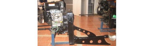

       4aครับคงไม่ไหวไม่ทราบว่าทรงใหนครับถ้าวาง1uจะจุกจิกใหมครับความเร็วไม่มานขอแค่25นอตก็พอจะได้ไหมครับ น้าแดงครับหางเรือด้านหลังแทนที่จะเป็นหางตรงเราทำเป็นตัวLได้ไหมครับขอโทษนะครับที่ถามมากสนใจและอยากรู้ครับ

       ครับ ถ้าทำหางแข็ง ง่ายจบไปแล้ว ผมดันไปบ้าหางออ่น เลย ยากแต่สนุกดีครับ แล้วก็บ้าต่อไปหล้อทองเหลือง แล้วเขียนแบบไม่เก่ง เลย จ้างเขาเขียน cad cam หรือมีไครที่เขียน cad cam ได้บ้าง ต้องการความช่วยเหลือ จ้างเขียนนะครับ แดง เรือหางออ่น นี้มันท้าทายดี

       หางแบบรูปตัวแอล น่าจะเน้นเรื่องความแข็งแรง
ไว้วิ่งในน้ำที่ตื้นมากๆ จนเกือบจะไม่มีน้ำได้ครับ วิ่งบนเลน โคลน หรือวิ่งตัดผักตบชวาได้ครับ

       ขอบคุณมากน้าแดงผมเข้าใจแล้วครับ น้าพอจะมีเรือ18ฟุตเรือเปล่ามือสองบ้างใหมครับขอเป็นไฟเบอร์นะครับอยากทำแบบในรูปที่น้าโพสมาครับชอบชอบ
openway จาก openway 49.230.170.134 อังคาร, 7/6/2554 เวลา : 12:00  IP : 49.230.170.134
edit แก้ไขคำตอบ   delete ลบคำตอบ 6633

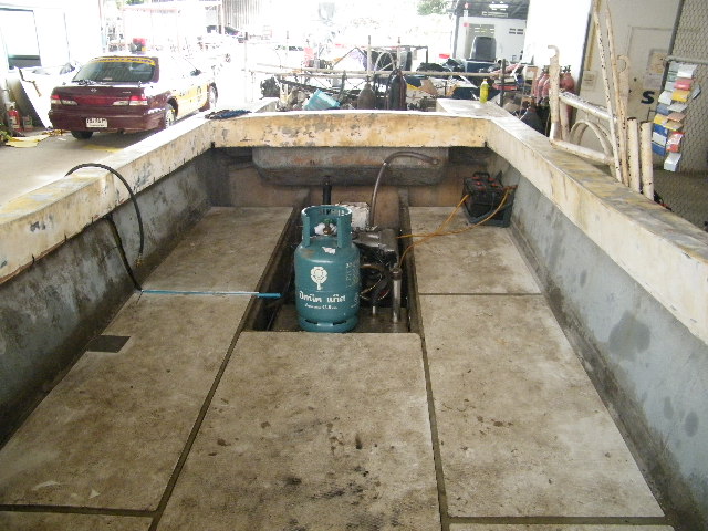

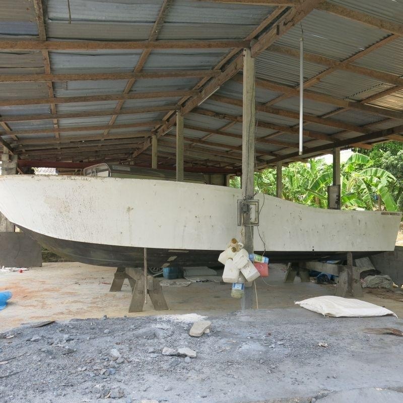

       มีวันนี้ไปยกเรอไฟเบอร์มาอีกลำ ไปขอเขามา เอามาว่างเครื่องกลางเครื่องอีซูซุ ตัวที่ลงนะครับ เดี๋ยวเอารูปมาให้ดูครับ และจะหาเรือให้ท่านด้วย มีเครื่องอะไรครับ ดัน 25ฟุตไหวไหมครับ

       ได้ ตัวแอลอย่างที่ผมเข้าใจและไปเห็นมาตัวนี้ใช่ไหมครับ คือการสร้างมองดูความจำเป็นนำไปใช้งาน หางแข็ง ง่ายไม่จุกจิกมีปัญหาอย่างเดียวคือเข้าน้ำตื้น และบางครั้งเราต้องการเอาหางหลบ มันก็ลำบาก ดีที่สุดคือ ทำงานได้ดังจุดประสง ดีที่สุดหางต้องเลี้ยวได้ตามใจปรารถณา คือหางที่เลี้ยวได้ตามที่เราต้องการ แต่มันคงยาก เลยทำหางแข็ง อย่างไรก็แล้วแต่ อะไรที่เราทำแล้วเราเอาไปใช้งานของเราได้ ก็น่าจะดีและพอใจต้องการแบบไหนก็อ่าน สรีระและออกแบบให้เหมาะและ ง่าย ใช้ งานได้คล่อง ส่วนผมลองไปเรื่อย เหนื่อยและเสียเงินครับแต่สนุกครับ มีอะไรก็แบ่งกันครับ

       น้าแดงครับในภาพนี้เป็นหางแข็งถ้าเราใส่ยอยเข้าไปตัวหน้าก่อนเข้าเครื่องมันก็สามารถเลี้ยวซ้ายขวาใด้ครับผมคิดว่ามันน้าจะกินน้ำได้มากกว่านะครับ การควบคุมก็เหมือนกับหางอ่อนแบบยาวสามารถยกขึ้นลงเลี้ยวซ้ายขวาใด้แต่มันจะกินน้ำดีกว่าแบบตรงนะครับผมเข้าใจแบบนี้ไม่รู้ถูกหรือเปล่าครับ

       ครับกำลังต่ออีกลำ เครื่อง uz เกียออโต้ ครับ

       กำลังทำอีกลำมันเริ่มต้นมันเหนื่อย ตัวนี้ใช้เครื่อง uz เพื่อนๆผมอยากหาแนวร่วมมาช่วยกัน มันต้องได้รับการพัฒนาจุดที่ดอ้นและจุดที่บกพร่อง
http://www.youtube.com/watch?v=DPULqkExRW8
ผมทำเสร็จแล้วจะเชิญทุกท่านที่มาได้ออกเรือไปเลี้ยงลิงกัน
