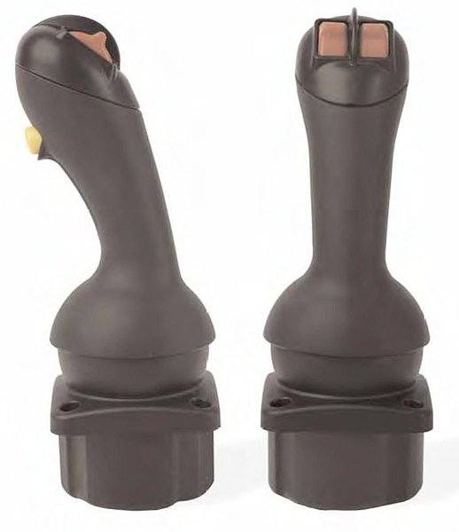

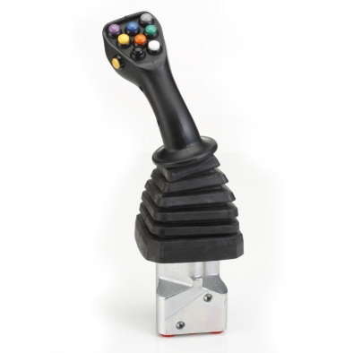

ลากอ่น เรือที่ใช้พวงมาลัยเลี้ยว ถึงเวลาแล้วที่เราจะมาเปลี่ยนเป็น control - joystick
tanaet
จาก dang
IP:124.121.27.165
อังคารที่ , 7/6/2554
เวลา : 09:48
       ลากอ่นพวงมาลัย ดูแล้วไม่เท่เลย จอยเท่กว่า
       เอาสัญญานมาติกที่รีเลย์ ไมา่ยากครับ

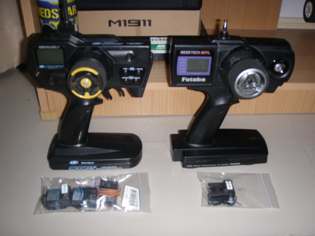

       ผมเล่าให้เพื่อมองภาพออก จะใช้วิทยุแบบไหนบังคับก็ได้ จะใช้อะไรก็ได้ไปติกสัญญาณ ครับจะเอาวิทยุดีๆ ฟูตาบ้าก็ได้ จะเอาความถี่อะไรก็ได้ ไม่ยากถ้าเข้าใจ

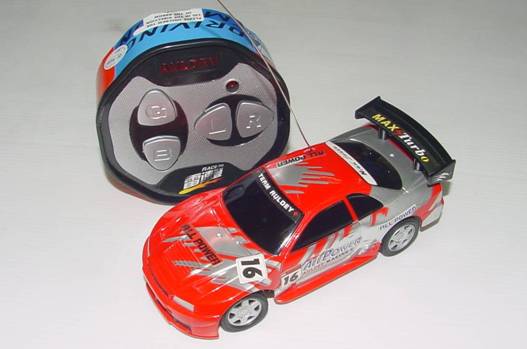

       นันแหละที่ต้องการ เดี๋ยวเอามาอวดครับ เอามาให้ดูเป็นเรือบังคับ ด้วยวิทยุคอลโทรล เอาอะไรดีเอาดีๆแพงๆมันไม่เท่ เอา รถกระป๋องดีก่า เดี๋ยวทำให้ดูครับเป็นวิทยุรถกระปอ๋งครับ ลองทำครับ วิทยุบังคับ
