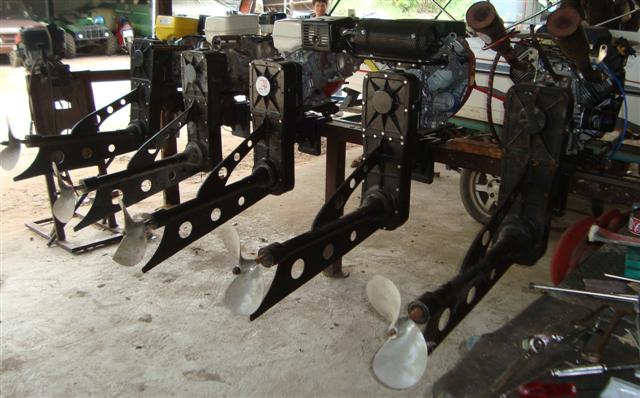

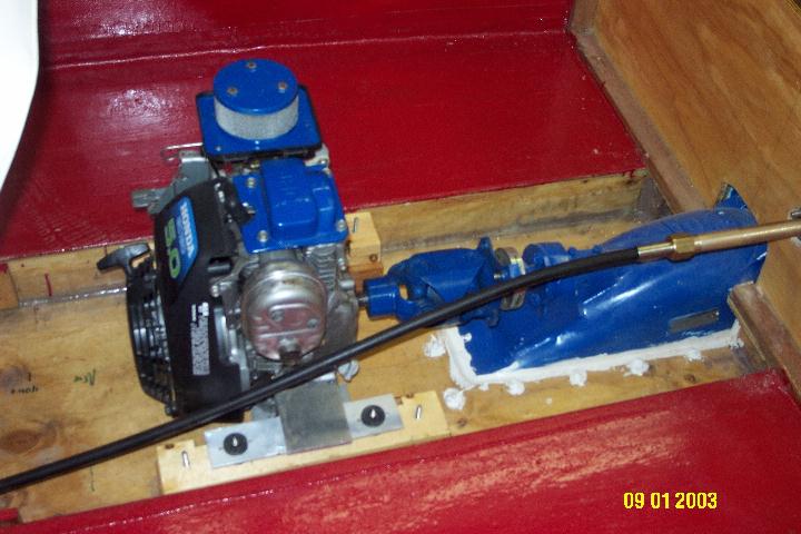

       น้า ttt เอาแบบนี้ซิครับพอดีมีรูปเก็บไว้อีกรูปเป็นเพลาเรือเดี๋ยวว่างจะหามาเพิ่มครับ

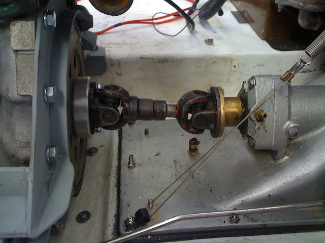

       ไอ้ตัว couple สีน้ำเงินตั้งแต่ที่ต่อจากเครื่องไปจนสุดหาง ไปซื้อได้ที่ไหนครับ ราคาเท่าไหร่
ผมมีเครื่อง rotax9 อยากจะทำเหมือนกัน ไม่ทราบจะไปซื้อขุดหางที่ใหน 0812808075

       น้า ttt และน้าtoyyood ผมหารูปเพลาหางไม่พบ ครับ รูปที่ลงในคตที่3 ผมได้มาจากในwed นี้ครับเก็บไว้นานข้อมูลหายหมด จะเป็นน้าที่ชอบต่อเรือไม้กันนะครับ

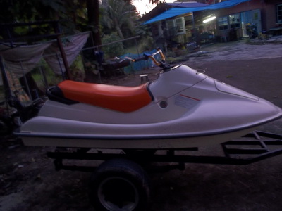

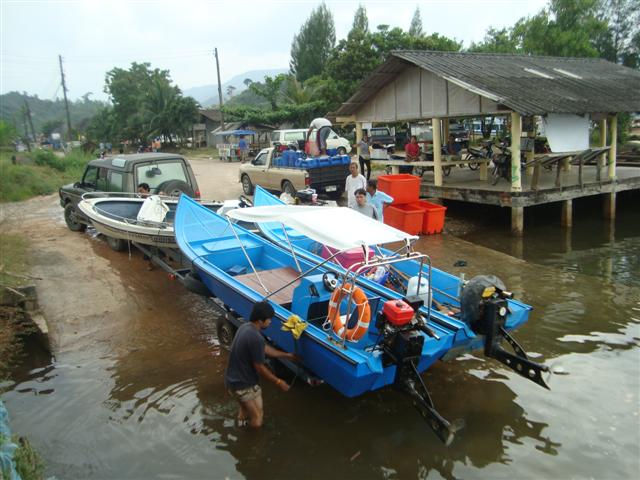

       เสร็จจากโปรเจคนี้แล้ว ต่อไปก็ตัวนี้ครับ ของเดิมๆ มันกินน้ำมันจริงๆ
ต่อไปใช้แก๊ส lpg แล้ว แต่เครื่องคงโดนน้ำจังๆไม่ได้ คงต้องหา body ที่ฐานกว้างๆหน่อย

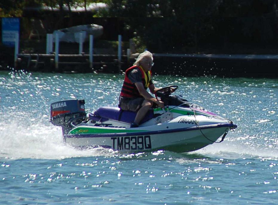

       แปลงแบบนี้ก็มีคนทำ

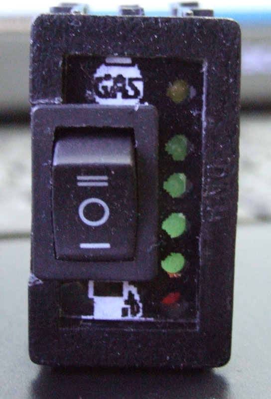

       เครื่องที่ผม เล็งๆ ไว้ก็ เป็น 4สูบ 13แรง ใช้แก๊ส lpg โดยไม่ต้องแปลงใดๆเลยครับ
ไม่อยากที่จะแปลง เบนซินมาใช้ lpg เพราะ ต้องเจาต้องอะไรอีกหลาย3500+ค่าจ้างทำ
หาก lpg หมด ผมก็ใช้เครื่องเกาะท้ายวิ่งแทน ตัววัดระดับ lpg ตัวผมก็ทำส่งขายให้กับร้านแก๊สหลายเจ้าแล้ว
ตัวนี้เลยสบายๆ มีการเตือนว่าใกล้หมดด้วย

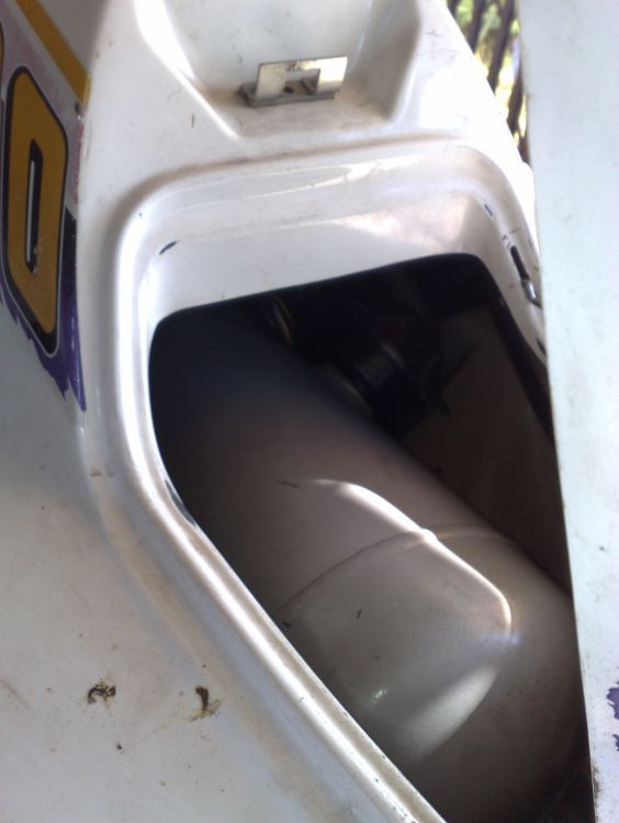

       ถังนี้น่าจะ48 ลิตรรึเปล่า ผมว่าใช้แก๊ส20kg ไปเลยน่าจะลงได้

       ผมเห็นแล้ว get เลยครับ ขอบคุณน้ามากๆครับ ตอนนี้ลากเรือ11ฟุตขึ้นบกแล้ว(ปกติจอดในน้ำตลอด) เตรียมจะต่อเป็น 13-14ฟุตแล้วครับเดี๊ยวต้องไปหาซื้อ couple มาก่อน ว่ายาวซักเท่าไหร่จะได้ต่อเรือให้ยาวพอดีๆ

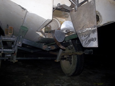

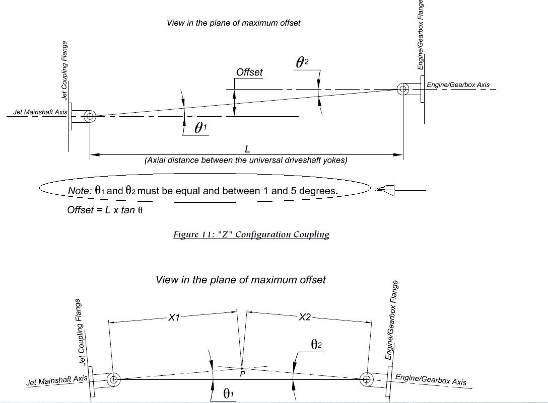

       ส่วนระยะตำแหน่งก็เอาให้ได้อย่างนี้หรือดีกว่านี้ แค่นี้ก็นิ่งกริบแล้ว

       ทำอย่างนี้ง่ายดีเอาของรถยนต์มาแปลง ที่ดัดแปลงแล้วก็มีขายสำเร็จรูปเลย ตามร้านหรือไม่ก็อู่รถสิบล้อ เขาเอาไว้ปั่นปั้มไฮดรอลิค

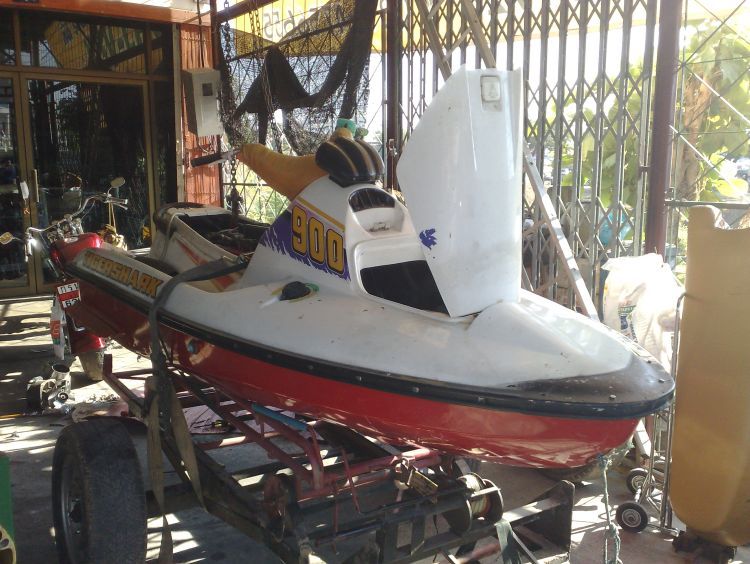

       อยากรู้จริงๆ water jet ในภาพหาได้จากที่ไหนครับพี่
