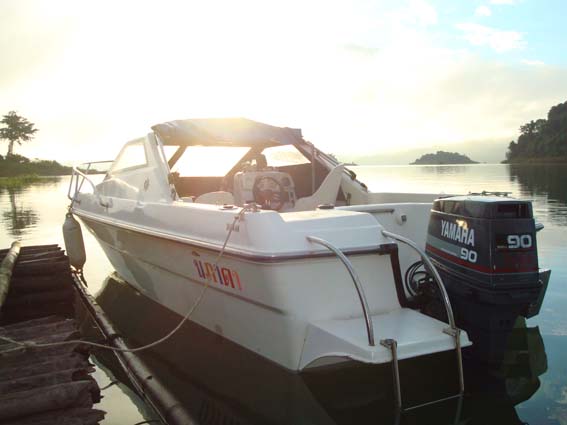

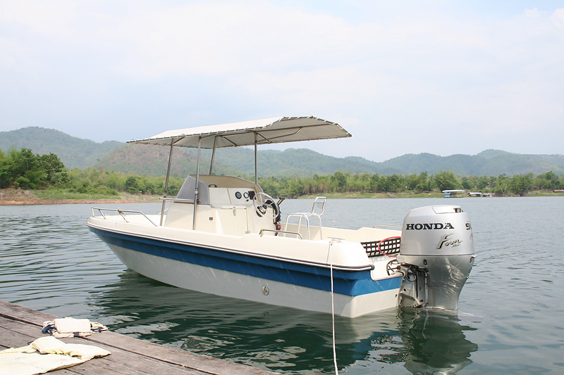

       โมลนี้กินน้ำลึกเเค่ 50 ซ.ม.ก็ไปได้แล้ว ในภาพที่ดอนหอยหลอดน้ำกำลังขึ้นลึก 30 ซ.ม
ไปมันทุกที่ ที่ไปได้จนหลายๆท่านเรียก วิชัย ใบบิ่น ซ่อมใบพัดเป็นว่าเล่น ซ่อมที่ละพวง(หลายอัน)
ขอคุณมากครับน้าวิชัยที่ให้ข้อมูล ผมก็ชอบเรือน้าครับแต่เครื่องผมมันจะหนักกว่าของน้าน่ะครับ

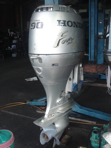

       เครื่องตัวนี้น่าใส่เรือซัก 20-21 ฟุต เนื่องจาก น้ำหนักมันมาก ถ้าจำไม่ผิดเกิน 150 โล ถ้าเล็กกว่านั้น ต้องหาเรือตูดใหญ่ ๆ จะได้ช่วยรับน้ำหนัก ถ้าตูดหนักท้ายเรือจะห้อย ขึ้นน้ำยาก แถมสับคลื่นอีกต่างหากครับ

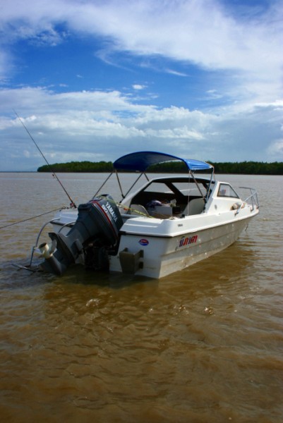

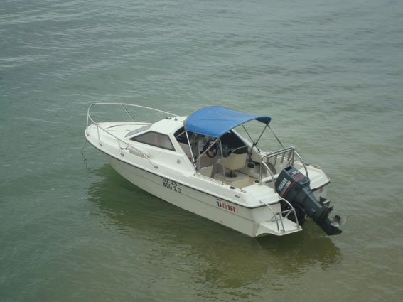

       โมลนี้เป็นไง หัวปิดผมวาง yamaha 90 2 จังหวะ
เคบิ้น นอนได้ 2 คน ถ้าใช้นั่ง ได้ 4 คน รวมบรรทุก7-8 คน

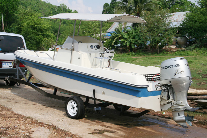

ทรงแบบน้าวิชัยน่าจะดีกว่าครับ ถ้าใหญ่ระดับยี่สิบฟุต เครื่องต้องข้ามไปร้อยสามสิบแทนครับ

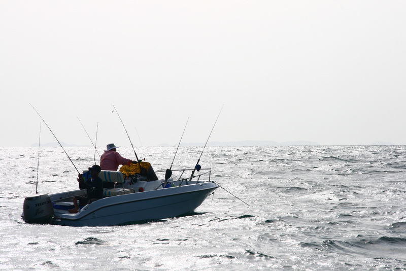

       ส่วนเรื่องตกปลา ต้องคนนี้ครับ น้าบะหมี่ อาจารย์ผมเลยครับ
ขอโทษ ครับขอถามหน่อย เรือลำนี้ กี่ฟุตครับ

       เคยใช้อยู่ครับ เรือ20ฟุ๊ตเครื่อง Honda 90hp. ซื้อใหม่ๆเลยตอนนั้น น้ำหนกตัวเครื่องเยอะจำไม่ได้เหมือนกันว่ากี่กิโล
ถ้าจะไปเล่น ใหญ่กว่านั้น150hp.ก็มีปัญหาเรื่อง น้ำหนักเครื่องมากเข้าไปอีก
ถ้าครอบครัวใหญ่7-8คน จะลำบากครับ ขึ้นน้ำเหนือยแน่ๆ
มีดีอย่างเดียวคือ ประหยัดมากๆครับ
