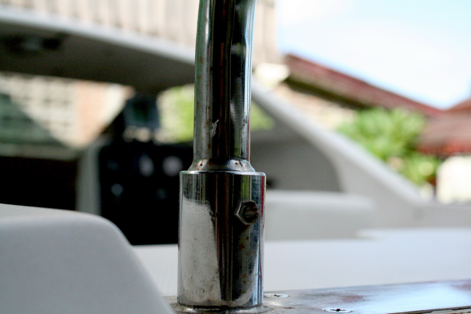

       D.I.Y. หลังจากออกทริปทะเล
ทะเลสุดยอดแห่งการกัดกร่อน standless steel ยังเกือบเอาตัวไม่รอด...

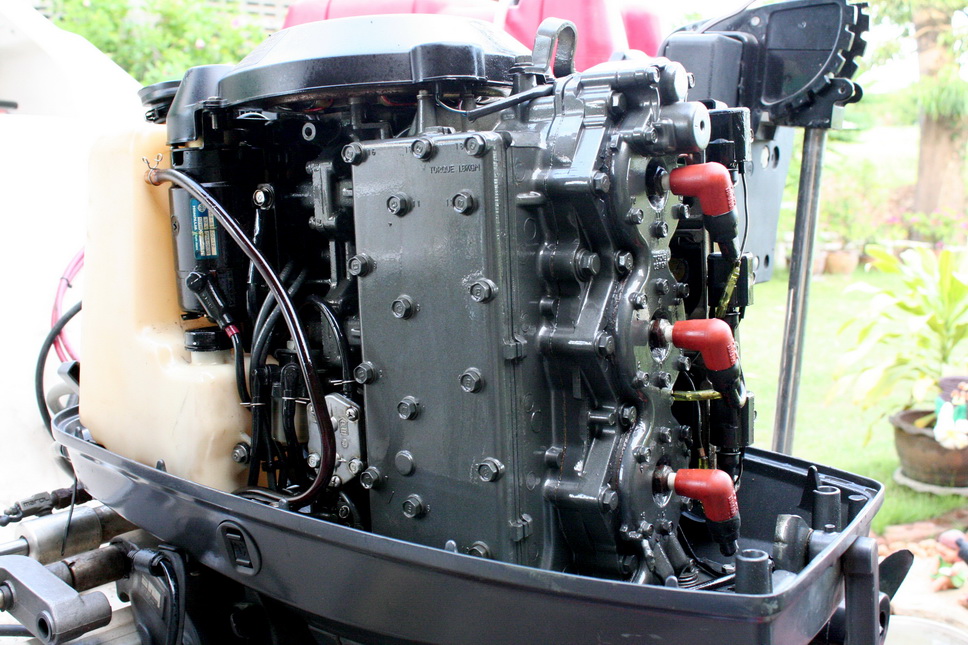

       หลังจาก download คู่มือการดูแลเครื่องยนต์มาอ่านเข้าใจดีแล้ว
ก็จะพูดเฉพาะในส่วนที่คู่มือไม่มี
คือ ทุกครั้งที่ออกทริปทะเล เครื่องยนต์มีโอกาศที่จะมีความชื้น หรือน้ำทะเลกระเด็นเข้าเครื่องสูงมาก
ให้เปิดฝาเครื่อง แล้วเอาน้ำยาไล่ความชื้น ที่ไม่นำไฟฟ้าฉีดล้าง ให้เยอะๆ
อย่าขึ้เหนียว น้ำยาขวดต่ำกว่าร้อย เครื่องยนต์ตัวเป็นแสน มันจะได้อยู่นานๆ
โดยเฉพาะระบบไฟฟ้า ฉีดล้างให้หมด

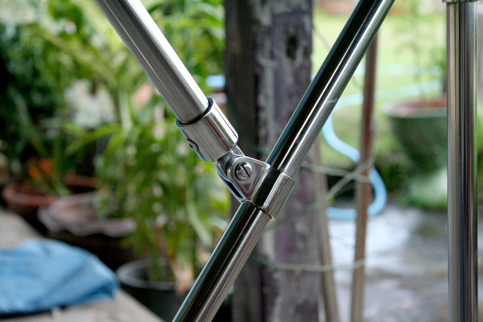

       ข้อดีของเรือไฟเบอร์ คือ ทนต่อการกัดกร่อนสูง
แต่อะไรที่เป็นโลหะ หรือแม้แต่เครื่องยนต์ที่เป็นอลูมิเนียม ถึงแม้จะเป็น Marine Grade แล้วก็ตาม ....
ก็ยังเป็นปัญหาเรื่องการเกิดอ๊อกไซด์ และการกัดกร่อน...

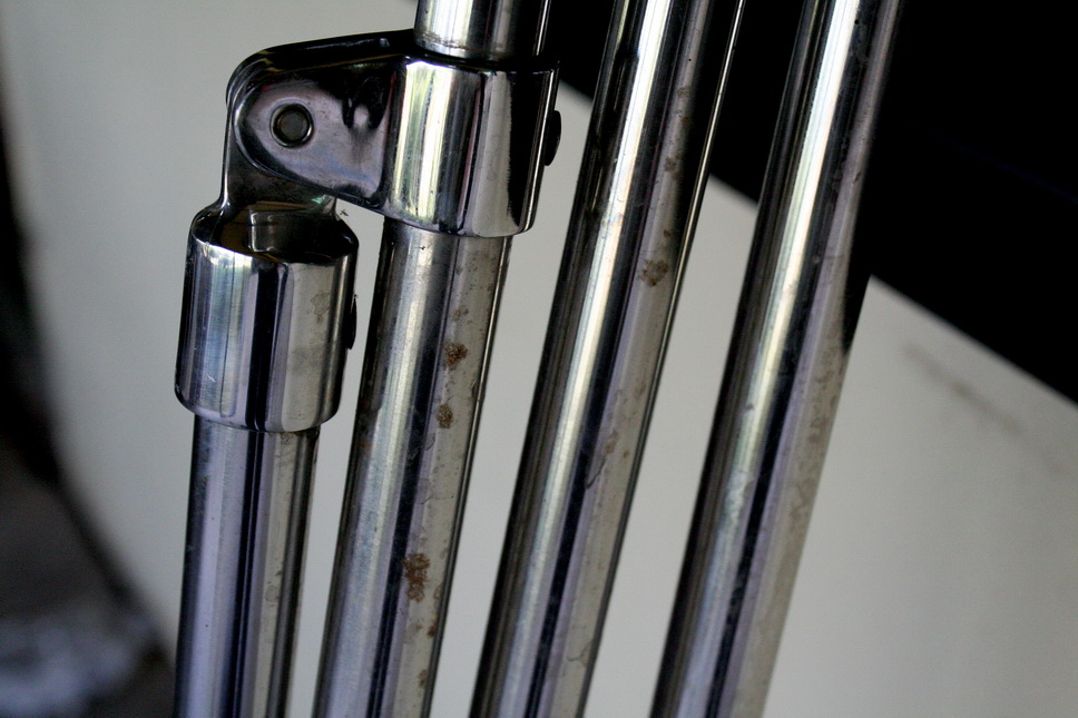

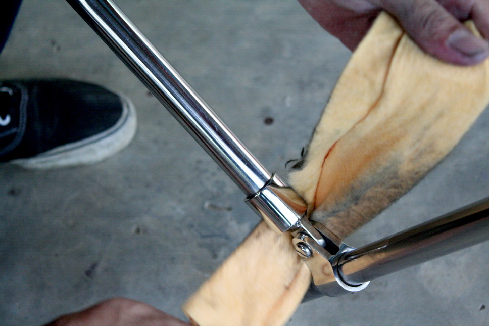

       before and after
หลังจากทำเสร็จก็จะใสปิ๊งๆ
ใสปิ๊งเลยคน้าตุ้ม
จาก : joeann(joeann) 10/6/2554 22:58:55 [182.53.205.132]

       อีกจุด ที่ส่วนใหญ่จะมองข้าม คือ
1.ฉีดล้างกระบอกทริม ชุดมอเตอร์ทริม พร้อมแกนทริมอย่าให้มีทรายติดที่แกน จะทำให้ทริมรั่ว
2.ฉีดล้างระบบชุดบังคับเลี้ยว โดยเฉพาะชุดไฮดรอลิกบังคับเลี้ยว ส่วนใหญ่หัวที่ย้ำสายไฮดรอริกจะขึ้นสนิมได้
3.ฉีดล้างแกนที่เป็นจุดหมุนเครื่อง และบริเวณนี้ทังชุด เพราะเป็นจุดที่แช่น้ำทะเล
tum siwkae จาก ตุ้ม สี่แคว 223.205.140.11 พฤหัสบดี, 9/6/2554 เวลา : 21:23  IP : 223.205.140.11

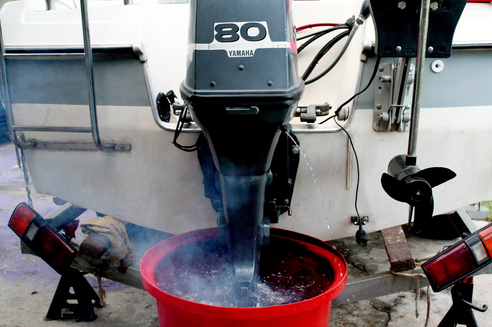

       การล้างเรือ
ถ้าจะล้างให้หมดคราบ ขึ้เกลือจริงๆ ต้องทำการล้างสัก 2 รอบ ล้างรอบแรก ปล่อยให้แห้ง แล้วเช็คคราบขึ้เกลือ แล้วล้างอีกรอบ
พอล้างเสร็จก็จัดการ คอซอง (กระดกหัวเรือ)
เพื่อใล่น้ำที่ค้างอยู่ในท้องเรือให้ออกหมดจากท้องเรือจริงๆ
tum siwkae จาก ตุ้ม สี่แคว 223.205.140.11 พฤหัสบดี, 9/6/2554 เวลา : 21:38  IP : 223.205.140.11

       การล้างน้ำเปล่าอย่างเดียว บางทีอาจคงยังไม่พอครับ
หลังจากออกทริปทะเล .... มีเรื่องที่ต้องทำหลายๆ อย่าง
tum siwkae จาก ตุ้ม สี่แคว 223.205.140.11 พฤหัสบดี, 9/6/2554 เวลา : 20:48  IP : 223.205.140.11

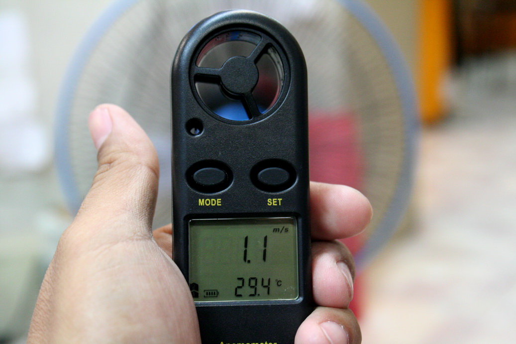

       อุปกรณ์ สำหรับขาลุย ที่ชอบทะเล ควรมีติดเรือไว้
ใช้วัดค่าหน้างาน ช.ม.ละครั้ง ก็จะรู้ว่า อนาคตใกล้ มันจะบวก หรือลบ
What is it ?? krab.น้าตุ้ม..
จาก : joe_sparo(cnadee) 22/6/2554 20:58:30 [110.164.140.23]
ตัววัด temp แบบไม่สัมผัสครับ
จาก : qwe(qwe) 22/6/2554 22:05:48 [14.207.226.22]
เอ ผมว่าวัดความเร็วด้วยนะครับ
จาก : qwe(qwe) 22/6/2554 22:07:12 [14.207.226.22]
เครื่องวัดลม บอกความเร็วได้หลายแบบ ทั้งมาตราโบฟอรต์ น๊อต กิโลเมตร ครับ ส่วนวัดอุณหภูมิเป็นของแถม
