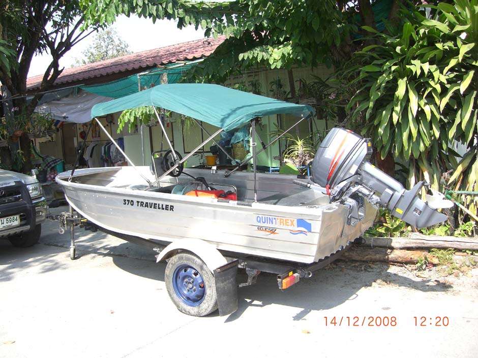

ลุงหนุ่ม จาก ลุงหนุ่ม 116.68.149.213 ศุกร์, 10/6/2554 เวลา : 17:00  IP : 116.68.149.213
edit แก้ไขคำตอบ   delete ลบคำตอบ 6541

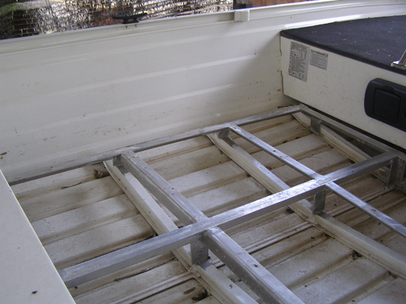

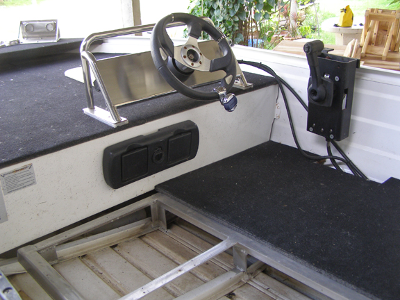

       พื้นไม้อัดกันน้ำ 15 มิล ใช้มาแล้ว 3-4 ปี ยังไม่เน่านะ แบ่งเป็น 2 ส่วน เพื่อการสะดวก

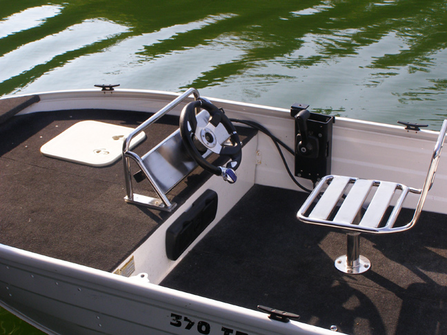

เก้าอี้สวยดีครับ เป็นอลูหรือสแตนเลส มีขายทั่วไปหรือสั่งทำมาพิเศษครับ
จาก : infinity20(infinity20) 10/6/2554 13:56:28 [113.53.224.128]
อาเจก เป็นคนออกแบบครับ สั่งร้านสแตนเลสทำอีกทีครับ
จาก : โจชล(chalinton) 13/6/2554 17:26:53 [110.77.226.48]
คอนโทรลนะ ปรับนอนได้นะ จะได้สวยๆๆ แต่เอ๊ะ เรือจอดอู่น๊านนาน

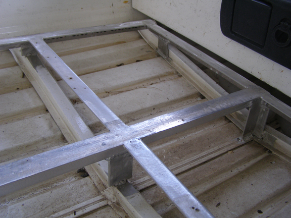

       วางโครงพื้นด้วยอลูมิเนียมฉาก

       เก้าอี้แบบนี้มันร้อนก้นมั้ยครัยพี่โจ
...gods... จาก โอ้ด 58.9.209.14 อังคาร, 14/6/2554 เวลา : 17:42  IP : 58.9.209.14

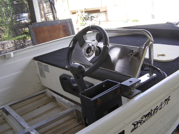

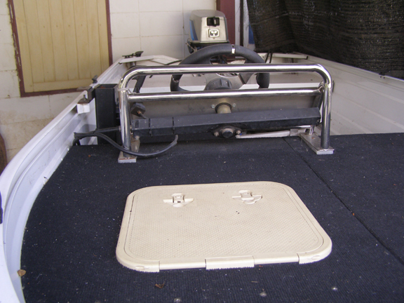

       มาดูที่ป้อมพวงมาลัย เนื่องจากแกนพวงมาลัยของผมเป็นแบบแกนตรง จึงใช้พื้นที่มากหน่อย ....ถ้าใช้แบบวงกลมคงใช้ พท. น้อยกว่านี้

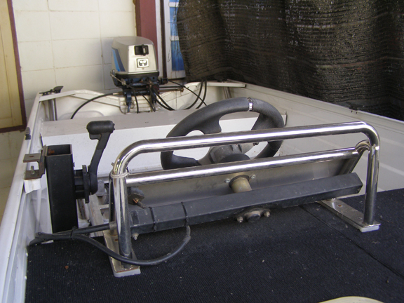

       มองอีกด้าน...อันี้จ้างร้านทำประตูสแตนเลสทำให้ ค่าของค่าแรง 800

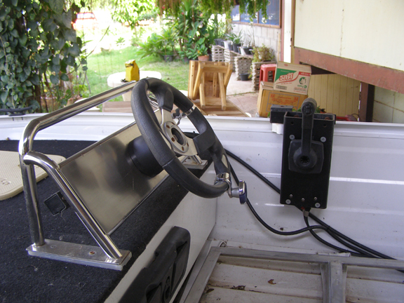

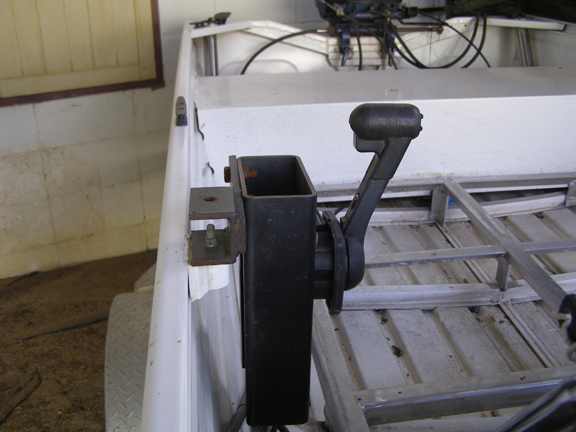

       จุดยึดคอนโทรล.........ง่ายๆ

       มองอีกมุม

       ไม่ร้อนจ้า...เพราะไม่ค่อยได้นั่ง 555
เรือลำนี้เน้นยืนตีปลา สบายๆไม่โคลงแต่ครื้นเครง

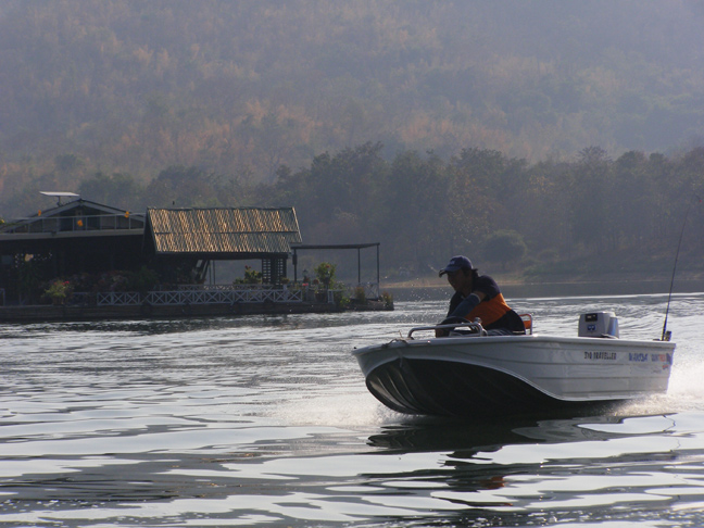

       ของผมลำนี้ครับแพนหางต่ำกว่า 2 นิ้ว ก็ขึ้นน้ำไม่ยากนะครับแตความเร็วน่าจะมากกว่านี้ครับ

       น่าจะพอดีนะครับน้าอ้วน
ของผมที่ปรับใว้ ขึ้นน้ำเร็วมากครับ นับ 1-2-3 ก็ขึ้นแล้ว ความเร็วก็น่าพอใจครับ 40-50 นี่สบายๆครับ

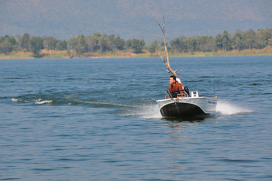

ของผมปรับให้แพนหางตรงกับปลายสันของอกกลางแล้ววิ่งดีที่สุด ปรับความเอียงของเครื่อง หน้าหลังด้วยครับ

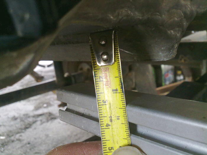

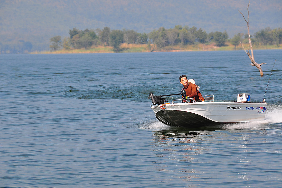

       น้าโจ ขอดูระดับแพนหางกับท้องเรือหน่อยครับ ของผมก็ 370 ใส่ ยามาฮ่า 30 วิ่งได้ แค่ 38 เองครับต้องยกเครื่องขึ้นอีกหรือเปล่าครับ ครีบหางต่ำกว่าท้องเรือ 2นิ้วกว่าๆ เล่นเรือมานานแต่ไม่ค่อยรู้อะไรเลย อยากจะขอคำแนะนำครับ
ยกขึ้นมาอีกสักนิ้วนึง น่าจะดีครับ ให้ต่ำกว่าระดับพื้นสัก ไม่เกินนิ้วครับ
จาก : คิม(preeda.wa) 13/7/2554 10:31:23 [115.87.245.43]
ounacc จาก อ้วนแอคคอร์ด 125.26.59.149 อาทิตย์, 10/7/2554 เวลา : 10:29  IP : 125.26.59.149
edit แก้ไขคำตอบ   delete ลบคำตอบ 7671
       น้าอ้วนครับ ครีบหางของผมต่ำกว่าท้องเรือ 1 นิ้วครับ
ทดลองมาหลายขนาด ขนาดนี้เหมาะสมที่สุดครับ ถ้า 370 รุ่นเดียวกับผมนะ
แล้วจะถ่ายรูปมาให้ดูครับผม
