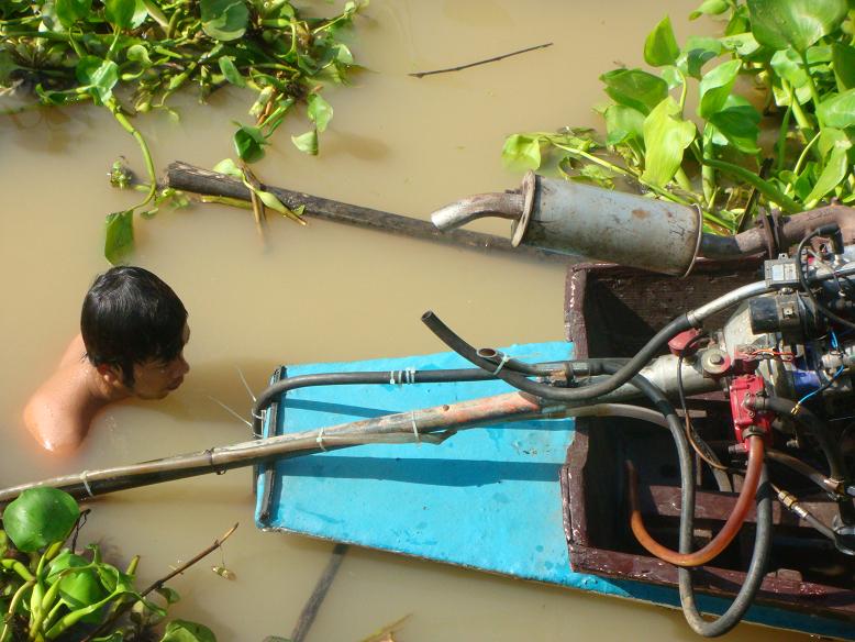

       วันก่อนผมดูข่าวขบวนการปล้นข้าวสารกลางแม่น้ำเจ้าพระยา เห็นเรือที่ใช้เป็นพาหนะในการปล้นเป็นเครื่อง Suzuki lj50 ท่อไอเสียเป็นท่อจีบคล้ายกับพวกท่อเครื่องtoyota 4k5kที่ ใช้แข่งขันเรืออะครับ ไม่ทราบว่าพอหาได้ที่ไหนมั่งอะครับแล้วมันดีกว่าแบบเดิมหรือเปล่า สั่งทำได้ที่ไหน แพงมั้ยคับ
ถามท่านผู้รู้ช่วยตอบทีครับผม รบกวนหน่อยครับ

       @ คุณ artist ปัจจุบันค่อนข้างน้อยมากสำหรับท่อไอสียรุ่นแบบเฮดเดอร์ดังกล่าว เสียงเครื่องจะออกสไตล์ เสียงก้องๆ กังวาน หอน ๆ นิดนึง
แต่โดยส่วนใหญ่จะใช้ท่อต่อแบบเดิมประสิทธิภาพดีกว่า หากเสียงนุ่ม ก็ใช้ใช้ใยแก้วซับเสียงเอาไว้
แต่ในลักษณะการแข่งขัน เครื่องที่ผ่านการโมดิฟาย มาแล้ว ปลายท่อไอเสีย อย่าเจาะรูให้ซับเสียงมากเกินไป เพราะในจังหวะรอบสูง
มันทำให้อั้น และระบายออกได้ช้าครับ
ส่วนอื่นขึ้นอยู่กับความชอบและการใช้งาน
อีกหนึ่งประเด็นที่สำคัญท่อไอสียรุ่นแบบเฮดเดอร์ ปลายท่อมันยาวเกินทำให้ไม่สามารถที่จะเรียกรอบเครื่องได้
ส่วนที่ตีท่อตามร้านรถยนต์ หรือมอเตอร์ไซต์ ก็ทำได้ เช่น ร้านเพชรเกษม เฮดเดอร์แถวหนองแขม
สมัยก่อนชาวเรือเราก็ไปใช้บริการที่นั้นกันพอสมควรครับ
