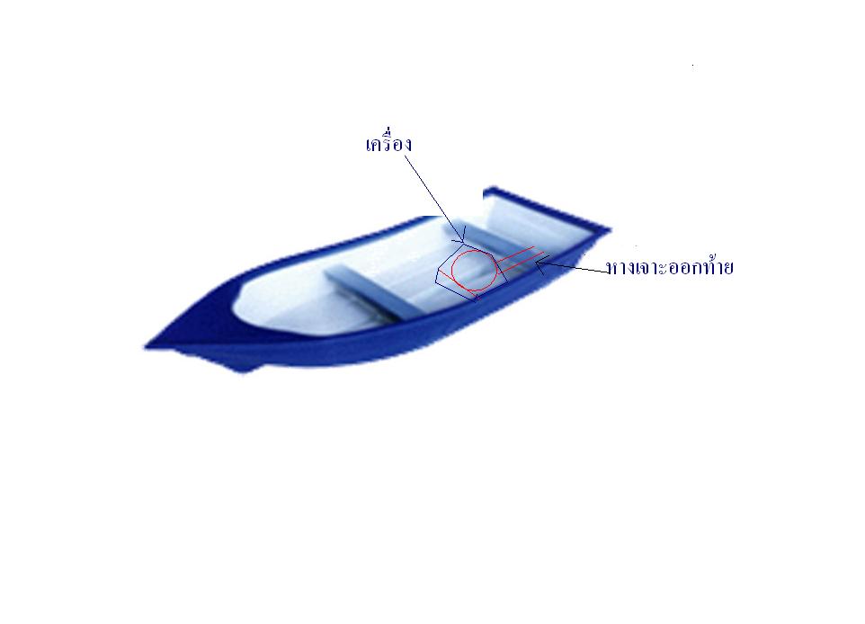

       มีเรืออยู่แล้วครับ จะวางเครื่องฮอนด้าก็กลัวจะกระจายล่ม คิดว่าจะนำเครื่องตัดหญ้าสัก 2 แรง
มาวางกลางลำ.........ขับแบบสนุก ๆ ไม่ต้องพาย ประหยัดงบครับ
เพราะเห็นด้านท้ายมีอ่าง เหมือนจะให้หางเจาะออกไปได้เลยครับ มีใครเคยทำแล้วบ้างครับ
แล้วเป็นยังไงบ้าง หรือแนะนำอะไรยินดีมาก ๆ เลยครับ กลัวจะไม่ได้เรื่อง
       และที่สำคัญ................ใครรับทำจะดีที่สุดครับ ลองผิดลองถูก ผมล่ะหมดไปหลายแล้ว เรื่องซน ๆ
จะได้เอามาเป็นตัวเลือกที่ประหยัด งบ และค่าใช้จ่ายในการเล่นเรือครับ^^
kongmtb จาก ก้อง 740 182.53.87.51 พฤหัสบดี, 7/7/2554 เวลา : 10:01  IP : 182.53.87.51
edit แก้ไขคำตอบ   delete ลบคำตอบ 1
       แบบนี้ครับ
