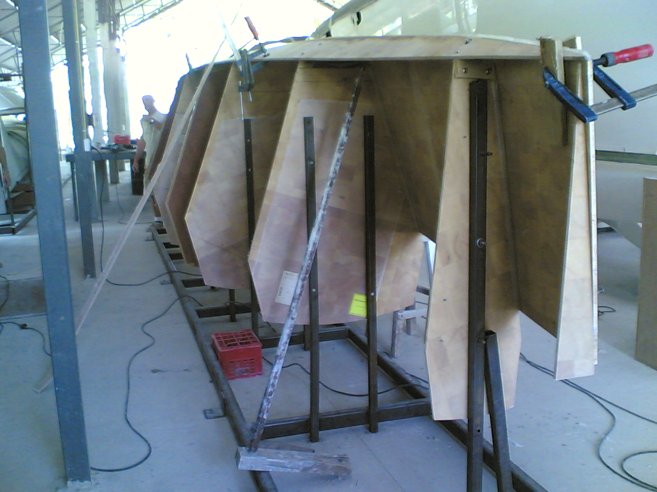

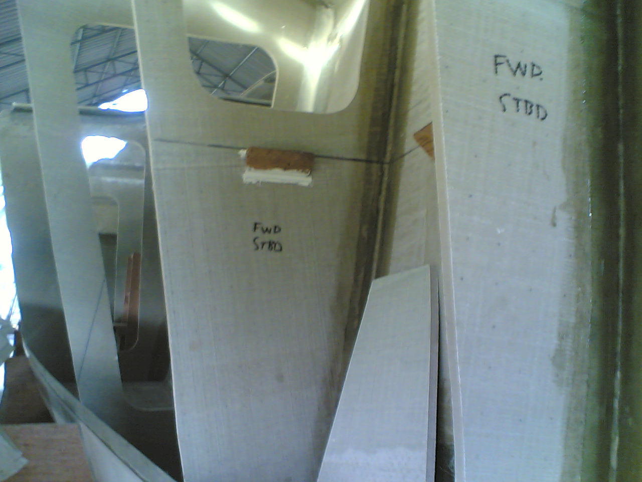

       ตัวอย่าง การใช้เฟรมเรือในห้องอับเฉา หรือห้องต่าง ๆในท้องเรือ เรือ CATAMARAN ขนาด 40ฟุต รุ่น FUSION 40 ใช้เป็น โฟมแข็งเลทับสองด้านด้วยเรซิน ใยแก้วตัดแบบ จิกซอมาจากโรงงานแยกจากแผ่นเต็มตามรูปทรงที่ตัดมาประกอบเข้าช่วงเฟรมตามแบบ แต่ต้องใม่ลืมดึงแผ่นพลาสติกออกทั้งสองด้านมิแน้นจะเลใม่ติด ติดแต่ความแงแรงใม่ใด้ยึดตัวเรือกับเฟรมด้วย อิปอกซี่ โป๊ะ จะใด้ความแข็งแรงมากกว่า เรซินโป๊ว แล้วเลทับรอยยึดต่อบน
ใยแก้ว แถบแบบม้วนหน้ากว้างตามแบบด้วย อิปอกซีอีกทีหนึ่ง หรือใช้เรซินก็ใด้แต่ความแงแรงน้อยกว่า
เห็นจุดดำ ๆบน โฟมแข็งใหมครับใล่ลมในกระบวนการผลิตแบบ ดึงอากาศออก vacuum เรซินแทนที่แข็งแรงเพิ่มอีก

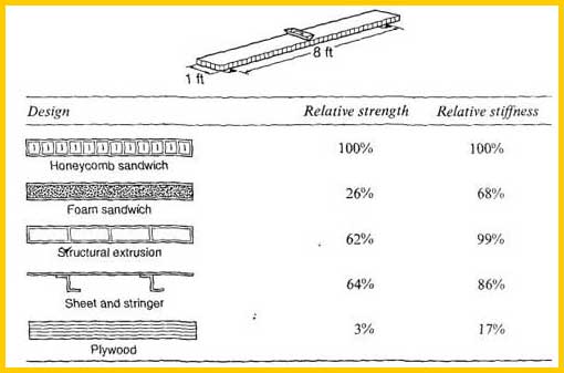

       การเสริมแรงแบบต่าง ๆ เปรียบเทียบกันน่ะครับ แต่การนำไปขึ้นรูปต้องดูคุณสมบัติการแอ่นตัวของวัสดุด้วยครับ การแอ่นตัวจะคลาย ๆใม้อัดครับ
การเลทับใม่ว่าใม้อัด rigid form หรือวัสดุอื่นใดต้องเตรียมผิวเพื่อการยึดเกาะเหมือน ๆกับเวลาเราจะทาสีอาจลูบด้วยกระดาษทรายหยาบกลาง
หรืออาจจะเจียรด้วยหัวหมู หรือลูปเช็ดด้วย ทินเนอร์
คำว่า honny com เป็นศัพท์ทั่วไปที่ใช้เรียกวัสดแผ่นที่มีโครงสร้างคล้าย ๆกับรังผึ้งนะครับเป็นช่องเป็นตา เชื่อมต่อ ๆกันเหมือนกับรังผึ้ง
มีคุณสมบัติในการรับการกดทับใด้ในระดับหนึ่ง ทีนี้จะนำมาใช้ก็ขึ้นกับทำมาจากวัสดุประเภทใด ถ้าถูกหน่อย ก็อาจเป็นพลาสติก PP, PE หรือกระดาษซับเรซิน หรือเรซินผสมใยป่นผง ๆก็อาจเป็นใยแก้ว ใยหิน หรืออื่นขึ้นรูป ถ้างานเรือก็น่าจะใช้เป็นใยแก้วอาบเรซิน วึ่งเคลือบด้วยแผ่นพลาสติกบาง ๆ
ซึ่งต้องลอกออกก่อนเลใยแก้วทับเสริมแรงตามต้องการ ถ้าแบบหลังนี้คงจะต้องนำเข้า และราคาแพง น่าจะแพงกว่าเรนและใยแก้วพอสมควรเนื่องจากค่าขนส่ง และกระบวนการผลิต
จากภาพ การทำเสริมแรงแบบสอดใส้แบบต่าง ๆเลทับทั้งบนล่างด้างที่รับแรงก็จะเลทับมากหน่อยน่ะครับ อย่างเสริมท้องเรือด้านที่ปะทะน้ำก็เลทับมากหน่อย ชนิดของเส้นใยด้วยดูขนาดเรือด้วยถ้าเสริมพื้นเรือก็ด้านที่เราเหยียบจะรับน้ำหนักมากหน่อย Honnycomb sandwich
Foam sandwich ก็แผ่นโพลิยูริเทนโฟมเซลลืปิดกันน้ำโฟมแข็งดัดโคงใด้เล็กน้อยแต่เอาคัตเตอร์ตัดหรือขัดกระดาษทรายลบโค้งมุมใด้ง่ายนิยมใช้เสริมท้องเรือขนาดใหญ่ เรือขนาดเล็กอาจทำโมลชั้นเดียวแล้วใช้โฟมฉีดห้องอับเฉาเอา Structural extrusion เป็นประเภทพลาสติก
ฉีดใหลออกมาต่อเนื่องเหมือน ๆบานประตู PVC ห้องน้ำ แบบนี้กวรยึดเกาะกับเรซินใม่ดี sheet and stringer ก็วัสดุแบบแผ่นเสริมแรงเป็นช่วง ๆ และสุดท้ายก็ใม้อัด ความแข็งแรงในแง่โครงสร้างต่อน้ำหนักกดทับแบบการทดลองข้างบน Honnycomb sandwichกินขาดเลยครับ

       40 ฟุต ที่ใส่เฟรม คต.7 เสร็จแล้วก็จะใด้แบบลำนี้ครับ นำไปลงทะเลที่ท่าเรือแหลมทวด อ.ดอนสักครับ ไงครับดูใม่น่าเข็งแรงพอน่ะครับเฟรมทำด้วยโฟม
แต่ที่สำคัญชัว ๆคือความเบาครับ

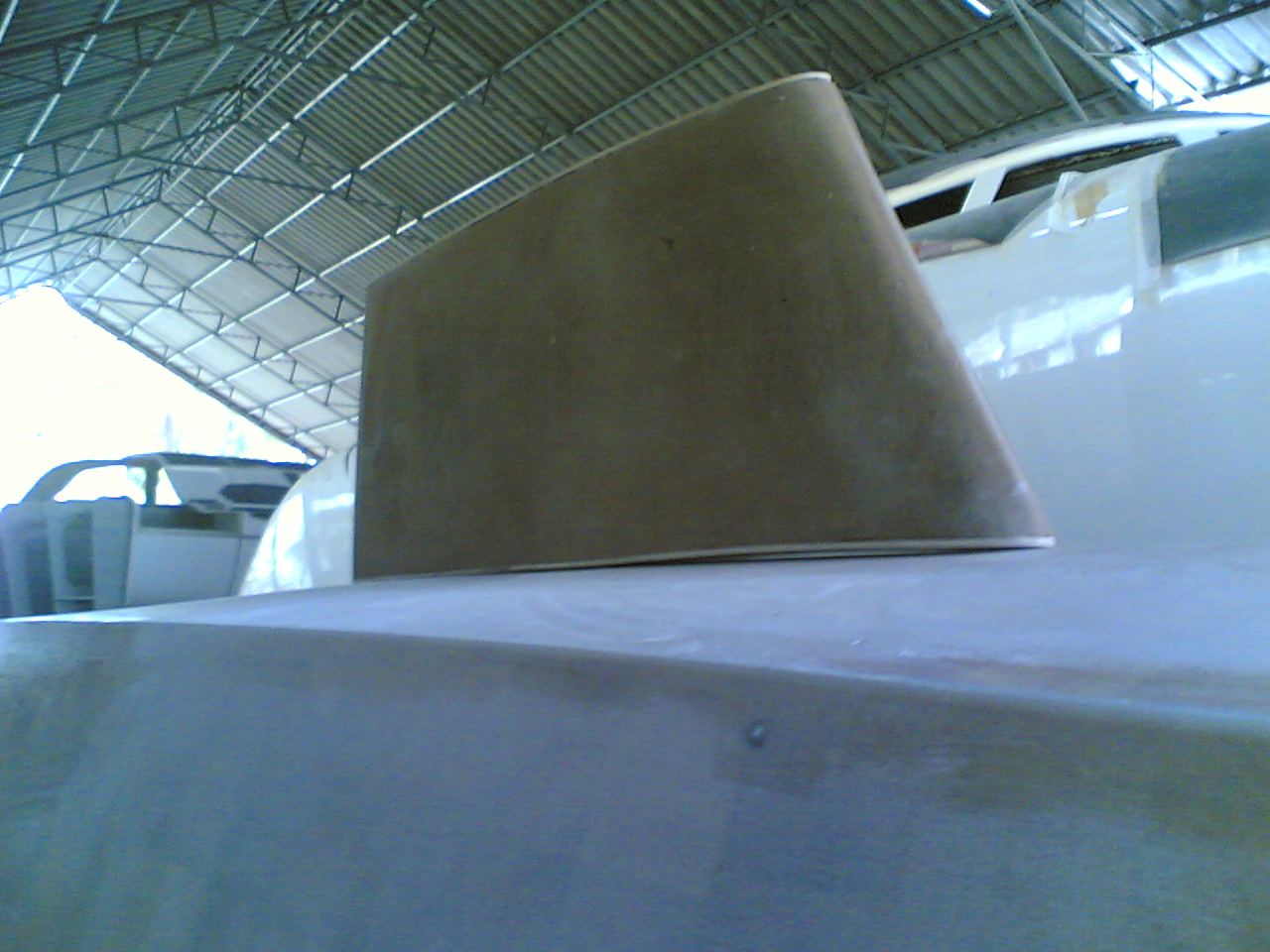

       ใช้โฟมแข็งสีน้ำตาลมาประกบด้วยกาวมีใม้อัดบางบนล่างประกบทำแบบรูปทรงตอนตัดหรือขัดจะเอาใม้อัดออกก่อนเลทับแล้วตัดแต่ง ด้วยคัตเตอร์ ขัดกระดาษทรายให้ใด้เคอบ โค้ง เลทับเสริมแรงชั้นไฟเบอร์ตามแบบ
ก็จะใด้ ฟินส์ท้องเรือใบแบบ catamaran ขนาด21-22 ฟุต
 แก้ไขเมื่อ : 11/7/2554 0:18:57
ลำเล็ก เลทับโป๊วขัดเตรียมฟินส์ท้องเรือรอลงสี
