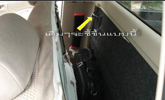

4.จะเห็นก้านตัวยู ซึ่งติดอยู่กับผนังรถหลังเบาะ 2 ตัว (ซ้ายและขวา)ตัวตรงกลางไม่เกี่ยวนะคับ
5.ให้หาเหล็กแข็งๆหรือเอาง่ายๆก็ที่แถมมากะเครื่องมือในรถที่เอาไว้งัดยางนั้นแหละ เอามาดัดตัวยูดังกล่าวลงเล็กน้อย (ประมาณขนานกับพื้น) ทั้ง 2 ข้าง

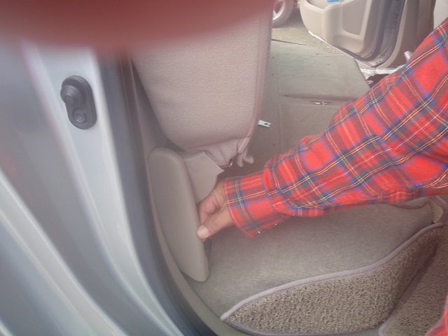

       ถอดฝาครอบอีกด้าน

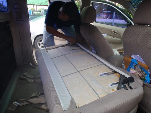

       ถอดออกและวางกับพื้นนั่นแหล่ะ(ได้ลูกน้องมาช่วยอีกแรง) อิ อิ.. จะเห็นว่าด้านหลังมีที่ว่างมากๆเลย ... (สามารถตีตู้ลำโพงซับขนาด10นิ้ววางได้อย่างสบายๆ).

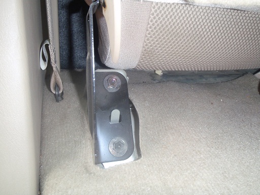

       ถอดน็อตเบอร์12 ข้างละสองตัว

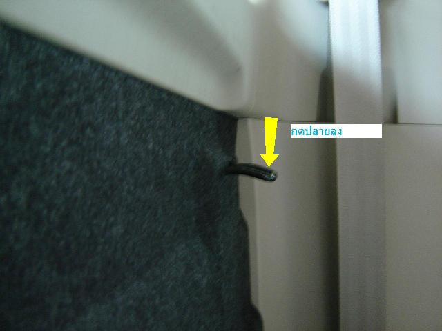

       แล้วก็กดลงมาแบบนี้ ให้เกินกว่า90องศา

       ดัดตะขอเสร็จแล้ว ก็ยกเบาะทั้งชุดมาประกอบกลับเข้าที่เดิม โดยที่ยังไม่ต้องเอาเบาะพนักพิงเสียบเข้าที่ ให้เบาะพนักพิงพับมาทางเบาะนั่ง ขันน็อตให้แน่นทั้งซ้ายขวา ค่อยๆยกเบาะนั่งขึ้น พร้อมกับพลักเบาะพนักพิงไปทางด้านหลังเพื่อจะได้เช็คดูว่าตัวสับด้านหลังเข้ากับตะขอไหม. ถ้ายังไม่เข้าก็พลับเบาะพนักพิงลงมาแล้วงอตะขอลงไปอีก ถ้างอลงมามากก็งัดกลับขึ้นไป ทำซ้ำและเช็คดูจนแน่ใจว่าแน่น เขย่าเบาะไม่มีเสียงดังก็เสร็จแล้ว.

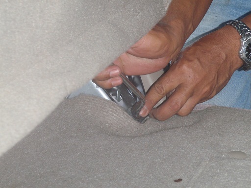

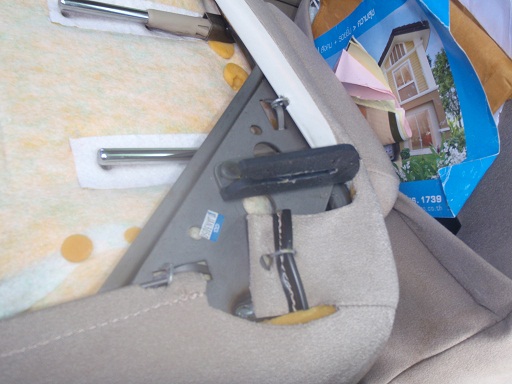

       ตัวตะขอด้านหลังเบาะพนักพิง

       ด้านหลังเบาะพนักพิงจะเห็นแผ่นเป็นร่องยาวสำหรับเกี่ยวกับตะขอที่เราจะดัดงอ

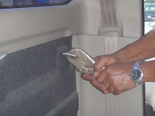

edit แก้ไขคำตอบ   delete ลบคำตอบ 8257

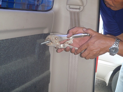

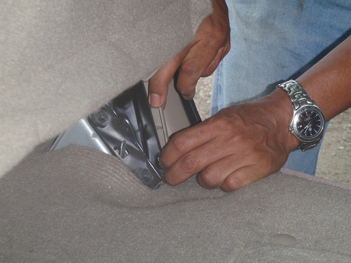

       ใช้คีมล็อคบีบให้แน่นแล้วกดลงให้มากกว่า90องศา

       เริ่มลงมือทำด้วยตัวเองเลยครับ แงะฝาครอบน็อตเบอร์12อ่ะครับ

       ขั้นตอนก็พับเบาะนั่งขึ้น ถอดน็อตเบอร์12ออกทั้งสี่ตัว(ข้างละสองตัว)แล้วยกเบาะขึ้น พับเบาะนั่งขี้นเบาะพิงจะเลื่อนลงเราก็ยกขึ้นทั้งชุดเลย จากนั้นเราก็ใช้คีมล็อคบีบแล้วกดห่วงที่เห็นตามคำแนะนำนั้นลงมาให้ตั้งฉากกับกระจกหลัง เราก็กดให้ต่ำลงมาอีกเล็กน้อย. ประกอบเบาะทั้งชุดกลับเข้าที่เดิมโดยให้เบาะพนักพิงวางอยู่บนเบาะนั่งก่อน ขันน็อตให้แน่นหมดทุกตัว แล้วลองพลักพนักพิงหลังกลับไปที่เดิม โดยยกเบาะนั่งขึ้น ยกเป็นจังหวะช่วงช้าๆเพื่อดูว่าเบาะพิงหลังจะเข้าล็อคที่เรางอลงมาหรือเปล่า ดูว่าช่วงไหนที่เบาะพิงเข้าได้สำเร็จก็ค่อยวางเบาะนั่งลง ถ้าติดยังไม่เข้าล็อคก็ใช้คีมล็อคกดตะขอนั้นลงมาอีก ค่อยๆกดลงมาจนพนักพิงสามารถเข้าได้ ปล่อยพนักพิงลงไปให้แนบกับด้านหลัง วางเบาะนั่งให้เข้าล็อคแล้วลองเขย่าเบาะพนักพิงดูว่ามีการสั่นหรือคลอนมีเสียงดังไหม ถ้ามีก็พับเบาะกลับมา(ต้องยกเบาะนั่งขึ้นก่อนอย่างช้าๆพนักพิงก็จะเลื่อนต่ำลงมา ในขณะเดียวกันก็ดึงพนักพิงออกมาด้วย)และงัดตะขอนั้นขึ้นทีละน้อย ทำจนแน่ใจว่าแน่นและไม่มีเสียงดังก็ใช้ได้.
