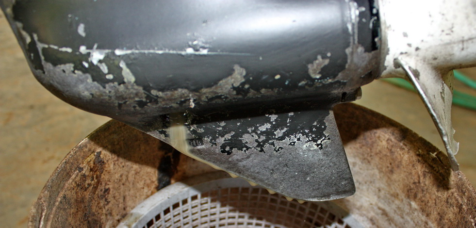

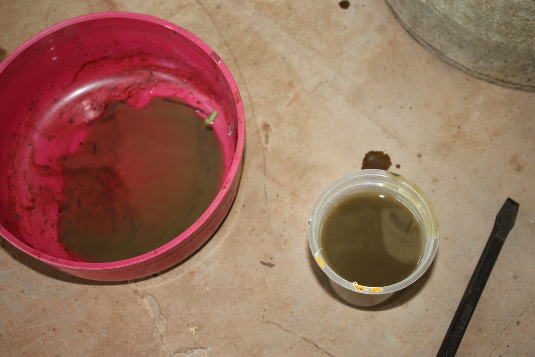

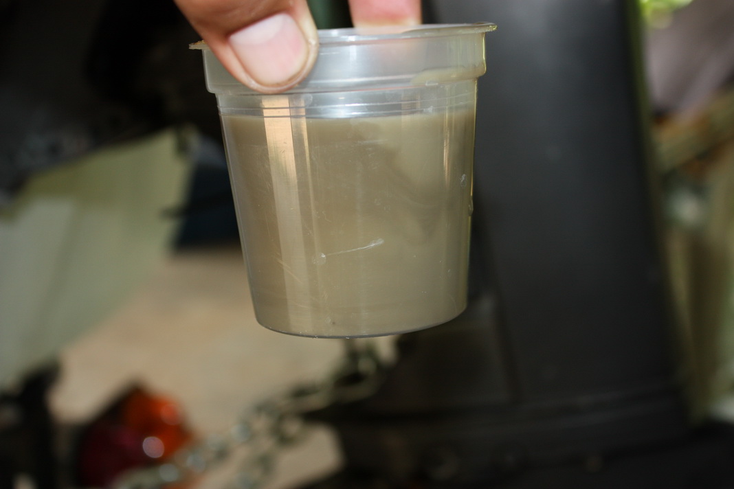

       ผมพึ่งได้เครื่องมือ2 โตฮัทสุ9.9ปี03มาตัวนึง วันนี้เลยเปลี่ยนน้ำมันเกียร์ พอไหลออกมา ข้นเป็นโคลนเลย(ทั้งที่ร้านบอกว่าเปลี่ยนน้ำมันเกียร์แล้ว) ก็เลยลองหมุนใบจักรดู(ตามที่น้าๆเคยบอกไว้) รู้สึกว่าใบมันแกว่ง เป็นไปได้ไหมครับว่าเพลาคดแล้วร้านเขาไม่บอกผม
แล้วถ้าคดจริงๆนี่ซ่อมแพงไหมครับ ที่ไหนรับซ่อมบ้าง รบกวนทุกท่านช่วยชี้แนะด้วยนะครับ
ตอนนี้รู้สึกเซ็งมากๆ ทำไมหาความจริงใจจากร้านพวกนี้ไม่ค่อยได้เลย....

       ซ่อมได้ครับ ของผมซ่อมมา 2 ครั้งแล้ว ครั้งแรกให้น้าแมคคานิคดัดด้วยวิธีใช้ไฟเป่า ครั้งสุดท้ายเมื่อเดือนที่แล้วให้พรรคพวกดัดให้ ใช้ไฮโดรลิคดัดแล้วเชื่อมพอกแล้วกลึงอีกที ทั้งนี้ทั้งนั้นสรุปว่าร้านกลึงเหล็กที่มีฝีมือทำได้ครับลองปรึกษาร้านแถวบ้านที่มีฝีมือดูครับ แล้วก็ต้องเปลี่ยนพวกซีลกันน้ำกันน้ำมันเกียร์ด้วยนะครับ
แต่ตอนถอดเพลานั้น เครื่องบางตัวถอดยากมากครับ

       เมื่อกี๊ลองปั่นน้ำอยูประมาณ45นาที ผลปรากฎว่า พอไขน็อตถ่ายน้ำมันเกียร์ออกมามีน้ำใหลออกมาด้วยนิดหน่อยและน้ำมันเกียร์เป็นสีขาวขุ่นขอรับ
และผมก็ลองถอกใบจักรออกมาดูเพลานอน ลองใช้เชือกพันรอบแกนปั่นไปมาดู ปรากฎว่าไม่น่าคดครับเพราะแกนไม่มีแกว่งเลยครับ..
แต่...มีน้ำมันอะไรไม่รู้สีดำปี๋ ซึมออกมาจากคอแกน ใส่ใบกลับเข้าไปก็ยังซึมหยดอยู่ ไม่รู้ว่าน้ำมันอะไรเพราะดำมากๆ แต่น้ำมันเกียร์ขาวขุ่น...
สีดำ ๆ น่าจะออกมาจากท่อไอเสีย เพราะจะมีไอเสียระบายออกมาทางใบพัดด้วยนะครับ ส่วนอาการน้ำเข้าห้องเกียร์
จาก : ระเริงชล(ระเริงชล) 24/8/2554 18:15:05 [171.4.46.133]
ก็น่าจะมาจากสาเหตุซีลกันน้ำหรือพวกโอริงค์นั่นแหละครับ อย่างไงก็คนต้องถอดเปลี่ยนอยู่ดีครับ
