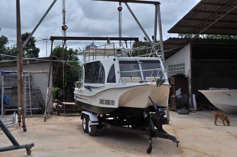

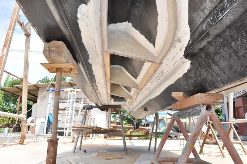

       หลังจากที่ออกทริปกับเรือลำนี้มาหลายครั้ง james dond ก็ยังรู้สึกว่ายังมีจุดบกพร่องหลายจุด ทั้งความเร็วที่เวลาเร่งเครื่องหัวเรือจะมุดน้ำ เและการลอยตัวทางด้านหัวเรือน้อย เนื่องจากร่องอกซ้ายขวาของเรือลำนี้ลึกทั้งสองด้าน แต่กลับมีท้ายเรือที่ลาดลึกลงมาดักน้ำ ซึ่งเป็นการไม่ถูกหลัก"วารีพลศาสตร์"เป็นอย่างยิ่ง!!อิอิ!! ดังนั้นjames dond จึงต้องขอคำปรึกษาจากช่างสิทธิเจ้าของอู่b.boatแห่งเมืองพัทยา ซึ่งก็มีความเห็นตรงกันว่า..จะต้องปิดร่องอกเรือทั้งสองด้าน แล้วเรือลำนี้จะได้สิ่งที่james dondต้องการ นั่นคือหัวเรือจะลอยสูงขึ้น..ฟันคลื่นได้ดียิ่งขึ้น..น้ำหนักบรรทุกมากขึ้น..ความเร็วเรือจะเพิ่มขึ้น..และที่สำคัญ!..จะประหยัดน้ำมันขึ้นด้วย! เรียกว่าแก้ไขหนึ่งอย่างแต่ได้ประโยชน์ถึงสามสี่อย่าง!..คุ้มจริงๆ! และนี่คือจุดเริ่มต้นของเรือ"james dond 001(ศูนย์ ศูนย์ เอ็ด)" พาหนะที่จะนำพาjames dondไปสู่ทริปต่างๆ..ฝันให้ยาวไกล..ไปให้ถึง..และกลับให้ได้น๊ะจ๊ะ!!อิอิอิ!!
ปัญหาต่างๆ จากความเห็นส่วนตัวว่า รูปทรงลักษณะเรือ ไม่น่าจะทำความเร็วได้สูง หากจะปิดท้องร่องน้ำ ก็ต้องขึ้นรูปให้ได้ลักษณะ มิเช่นนั้น
จาก : paisal97(paisal97) 10/9/2554 7:40:46 [125.25.32.253]
อาจมีปัญหาใหม่ ให้แก้ เช่นทิศทางน้ำจะเสียไป ควบคุมยากขึ้น
จาก : paisal97(paisal97) 10/9/2554 7:44:15 [125.25.32.253]
ขอบคุณมากครับ...นี่แหละน้ำใจของคนไทย!
จาก : Udom sai(Udom sai) 10/9/2554 11:15:40 [171.4.13.104]
       ร่องอกเรือทั้งสองด้านนี่แหละที่เป็นปัญหา..จึงต้องปิดซะ!!

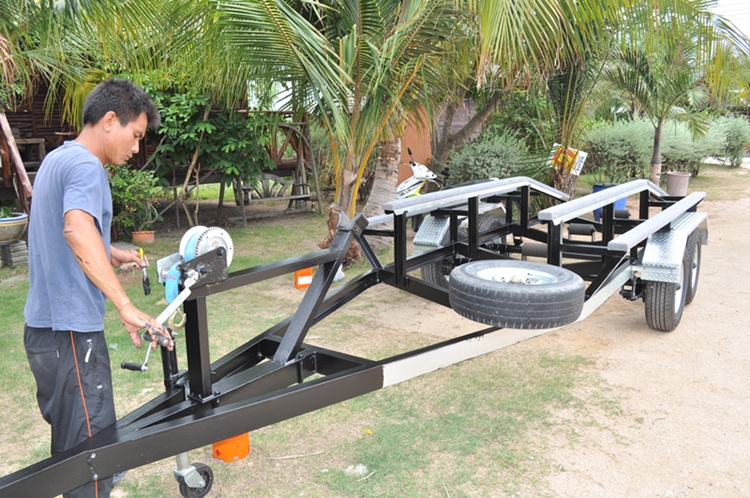

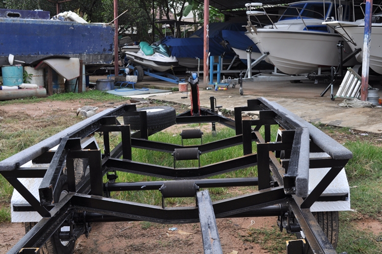

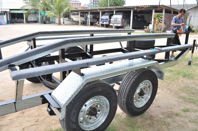

       เทรลเลอร์ที่ต่อขึ้นใหม่ก็ต้องแก้ไขด้วย!!

       ไม่รู้จะบอกทันหรือเปล่า ความเห็นส่วนตัวนะครับ
การแก้ท้องเรือ อาจจะแก้ได้อย่าง และก็มีปัญหาใหม่ให้แก้อีกอย่าง
ถ้าแก้ได้ดี ก็โชคดีไป (แต่ส่วนใหญ่แก้ยาก) ถ้าแก้แล้วไม่ดีขึ้น ... ถึงขั้นเสียเรือเลย
หันดูด้านข้างเรือ ลายเส้นน้ำ ผมว่ายังไม่ได้ แก้เยอะแทบจะหล่อท้องใหม่เลย
น้าลองดูแบบนี้ก่อนมั้ย
1.เรือลำนี้ cabin ค่อนข้างใหญ่ ทำให้น้ำหนักเยอะ ลองหาวิธีลดน้ำหนักเรือก่อน คงต้องตัดๆ อะไรที่มันเกินเลยทิ้งไปมั่ง
แล้ว Balance น้ำหนักเรือใหม่ การบาลานซ์น้ำหนักเรือทำให้อาการเรือเปลี่ยนไป
2.อาการหัวมุด แก้ได้โดยใช้ ทริมแท็ปไฟฟ้า แนะนำต้องไฟฟ้า เพราะแก้อาการได้ตลอดเวลาที่เรือวิ่งไม่ว่าวิ่งช้า และวิ่งเร็ว
ทริมแท็ปก็ไม่ต่างจากหางเครื่องบิน ที่สามารถยกหัวเรือ และกดหัวเรือได้ดังใจ

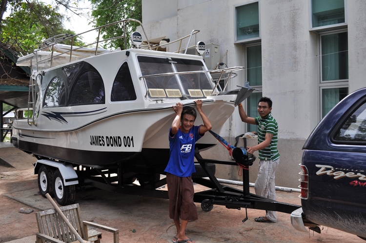

       กัปตันเอก..และช่างโส เตรียมเดินทาง!
Udom sai จาก James Dond 223.205.25.229 เสาร์, 10/9/2554 เวลา : 16:06  IP : 223.205.25.229
edit แก้ไขคำตอบ   delete ลบคำตอบ 9721
       สู่..อู่b.boat เมืองพัทยา(ก่อนถึงสวนนงนุช)!!
Udom sai จาก James Dond 223.205.25.229 เสาร์, 10/9/2554 เวลา : 16:10  IP : 223.205.25.229
edit แก้ไขคำตอบ   delete ลบคำตอบ 9722
       ปลดเทรลเลอร์...รอ!!

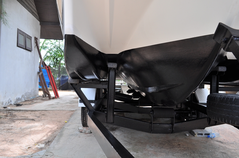

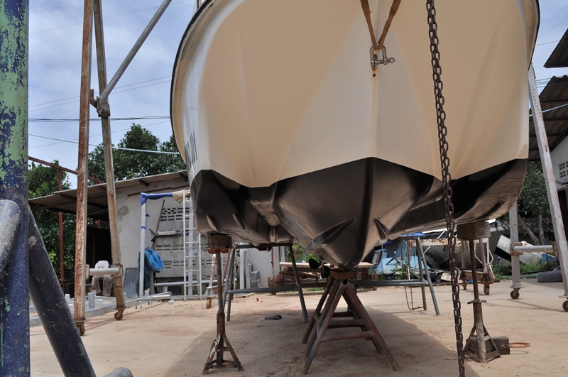

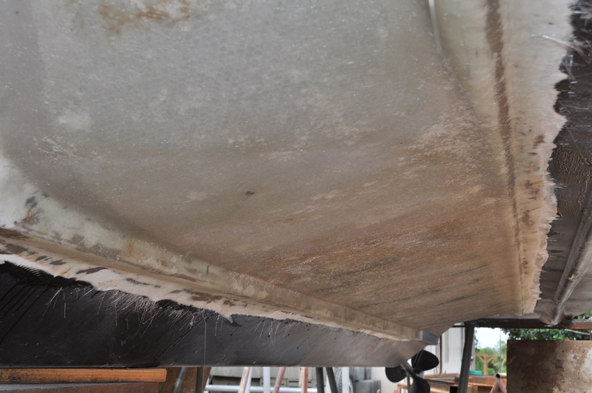

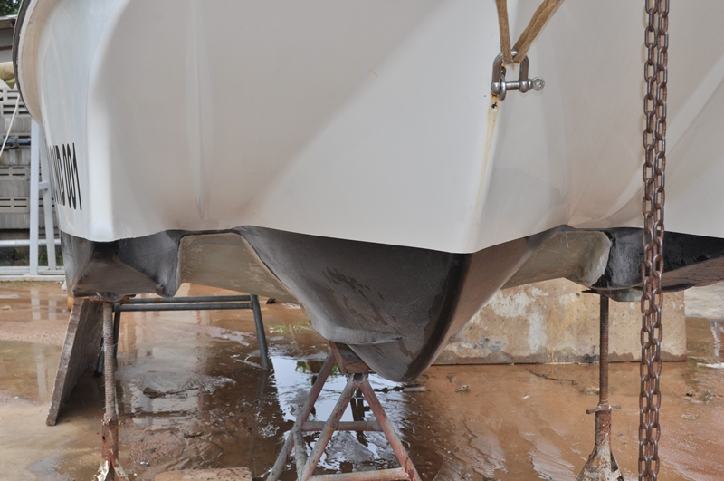

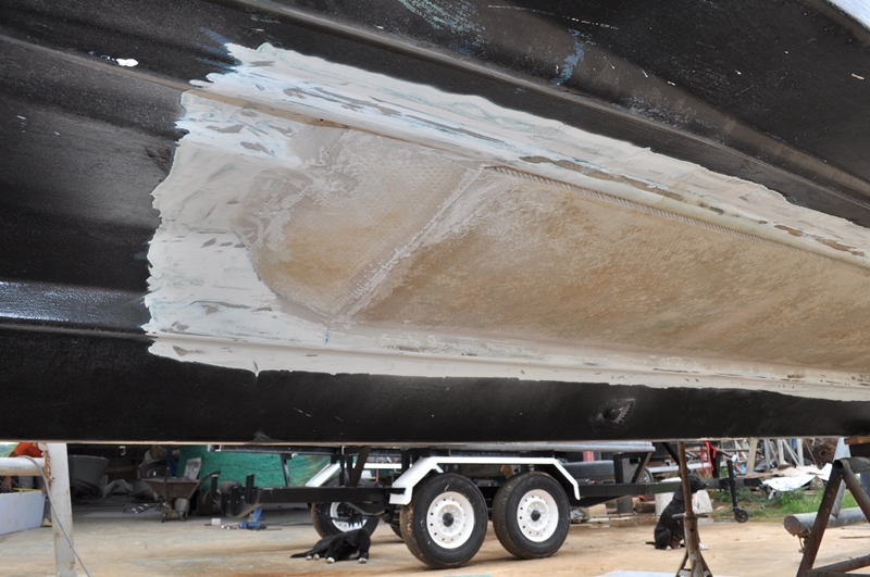

       จะเห็นร่องอกลึก...มีตูดเรือย้อยลงมาดักทางน้ำผ่าน ซึ่งปัญหาทั้งหลายjames dondคิดว่าอยู่ตรงนี้นี่เอง!อิอิอิ!!

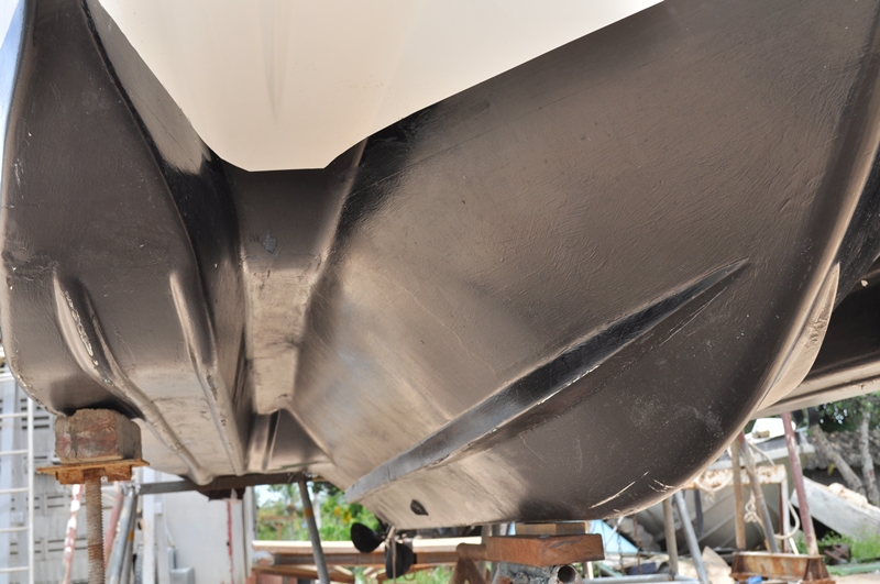

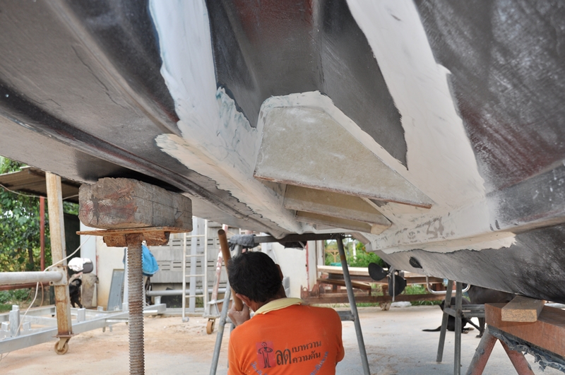

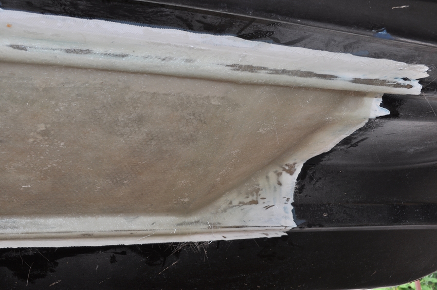

       เริ่มเจียร...วางกงเรือเสริมเพื่อความแข็งแรง!
Udom sai จาก James Dond 223.205.25.229 เสาร์, 10/9/2554 เวลา : 16:26  IP : 223.205.25.229
edit แก้ไขคำตอบ   delete ลบคำตอบ 9726
       เสริมทั้งไม้และฮั่นนี่คอม!!
Udom sai จาก James Dond 223.205.25.229 เสาร์, 10/9/2554 เวลา : 16:28  IP : 223.205.25.229
edit แก้ไขคำตอบ   delete ลบคำตอบ 9727

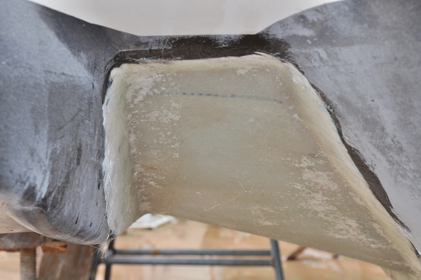

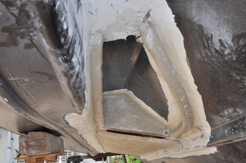

       ท้องที่เสริมใหม่แบ่งเป็นสี่ห้อง อัดกาวและเลทับที่ไม้และฮั่นนี่คอม!
Udom sai จาก James Dond 223.205.25.229 เสาร์, 10/9/2554 เวลา : 16:32  IP : 223.205.25.229
edit แก้ไขคำตอบ   delete ลบคำตอบ 9728

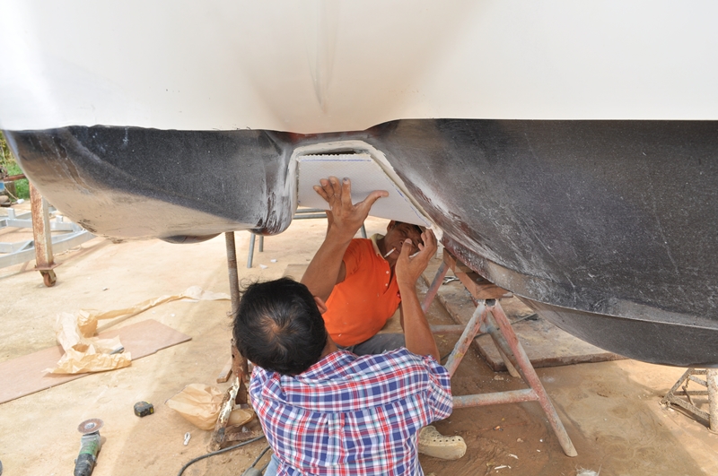

       ส่วนท้ายเรือที่ย้อยลงมาขวางทางน้ำ บัดนี้ได้ต่ำกว่าท้องเรือที่เสริมใหม่ไปแล้ว!

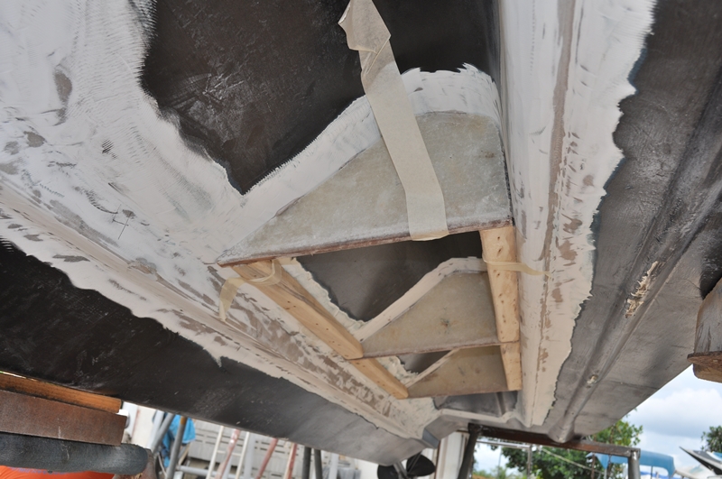

       ปิดท้องด้วยฮันนี่คอม แล้วเลไฟเบอร์ทับอีก4-5ชั้น!!
Udom sai จาก James Dond 223.205.25.229 เสาร์, 10/9/2554 เวลา : 16:54  IP : 223.205.25.229
edit แก้ไขคำตอบ   delete ลบคำตอบ 9730
       ปิดห้องหัวเรือ จะเห็นมุมที่สโลบ..น้ำผ่านได้สะดวก!!

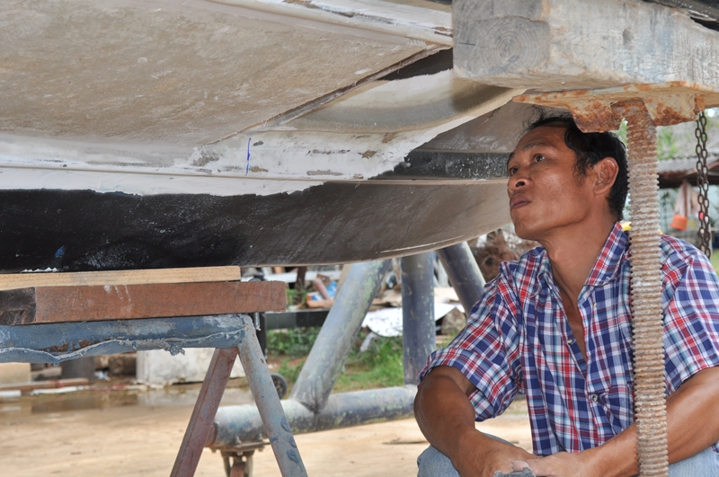

       อำนวยการสร้างและซ่อมโดย..ช่างสิทธิ..หนึ่งไม่เป็นสองรองใครในพัทยา! ไม่ว่าจะต่อเรือใหม่..ซ่อม..ดัดแปลงหรือแต่งเติมเรือเก่า สิบกว่าปีที่ใช้บริการมาjames dondไม่เคยพบกับคำว่าผิดหวังงงง!!!อิอิอิ

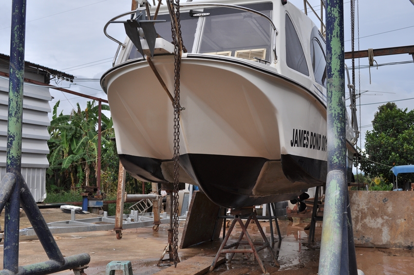

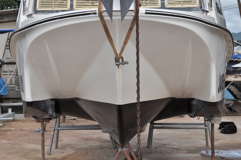

       วันนี้ตอนบ่ายแอบเข้าไปดูเรือมา ได้ข่าวว่าช่างสิทธิเร่งทำงานจนมืดค่ำ โอววว!...ร่องอกลึกหายไปกลายเป็นทรงกึ่งสปอร์ตแล้ว!!
Udom sai จาก James Dond 171.4.9.98 อาทิตย์, 11/9/2554 เวลา : 17:56  IP : 171.4.9.98
edit แก้ไขคำตอบ   delete ลบคำตอบ 9745
       ด้านหน้าปิดด้วยฮันนี่คอม15ม.ม. ดัดองศาเอียงสโลบ..อย่างลงตัว!!
Udom sai จาก James Dond 171.4.9.98 อาทิตย์, 11/9/2554 เวลา : 18:03  IP : 171.4.9.98
edit แก้ไขคำตอบ   delete ลบคำตอบ 9746
       ท้องเรือปิดด้วยฮันนี่คอม20ม.ม. เลไฟเบอร์ใน2ชั้นนอก4ชั้น! มุมองศาเอียงเล็กน้อยเข้าหาคิ้วเดิมอย่างเนียนๆ ค่าสัมประสิทธิแรงเสียดทานน้ำคงลดลงไปเยอะ!!อิอิอิ!!
Udom sai จาก James Dond 171.4.9.98 อาทิตย์, 11/9/2554 เวลา : 18:12  IP : 171.4.9.98
edit แก้ไขคำตอบ   delete ลบคำตอบ 9747
       ด้านท้ายเรือที่ย้อยลงมาดักน้ำ โดนทับด้วยท้องเรือใหม่! ลาก่อนกับดักน้ำ!!ฮิฮิฮิ..

       เทรลเลอร์ต้องแก้ใหม่ ตัดส่วนที่รับซอกอก..ออก รอเรือเสร็จหามุมรับท้องเรือใหม่!

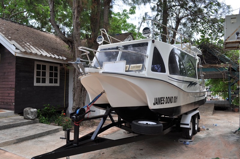

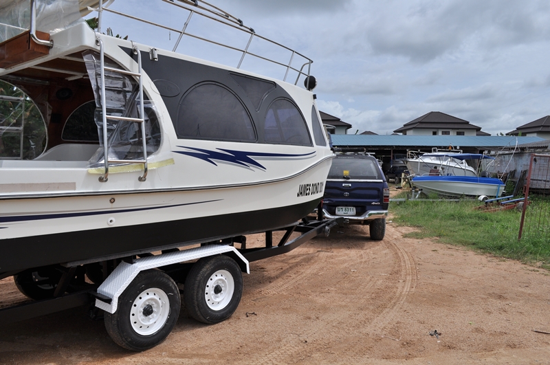

       อืมมม!...ดูบึกบึนขึ้นเยอะ!!
Udom sai จาก James Dond 171.4.9.98 อาทิตย์, 11/9/2554 เวลา : 18:24  IP : 171.4.9.98
edit แก้ไขคำตอบ   delete ลบคำตอบ 9750
       ภาพล่าสุดทะเลหน้าบ้าน 11ก.ย.54 เวลา15.30น. ด้านในเรียบแต่ด้านนอกยังดำทมึน!! ก่อนออกทดสอบเรือคงต้องเช็คสภาพอากาศเป็นระยะๆ!!
