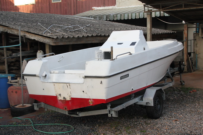

       ......ครับ....."เรือสวยด้วยมือเรา" เป็นชื่อตอนที่ผมขึ้นหัวสำหรับกระทู้นี้ครับ......
ผมว่าเพื่อนๆหลายท่านคงไม่ชอบสักเท่าไร เมื่อเห็นเรือของเพื่อนๆสมาชิกท่านอื่นๆเค้าสีสวยๆกันทั้งนั้น แล้วเรือของเราล่ะจะมีสีที่สวยงามกับเค้าบ้างไม่ได้หรืองัย........
       ...หลังจากที่เรือได้รับการซ่อมแซม ป้อมกลางเป็นที่เรียบร้อยแล้วจากการที่ได้รับความเสียในขณะที่ขนส่งจาก ญี่ปุ่นมายังไทย.....กะ-ว่าจะยกเครื่องขึ้นเกาะท้ายเรือแล้วนำออกไปวิ่งเลย........

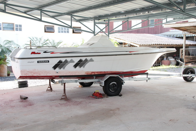

       ....ขอติดสติ๊กเกอร์ คาดลายสวยๆสักหน่อยหนึ่ง..ก่อนปล่อยเรือลงน้ำน่ะ...
นี่มันลายของ นิสสันบิ๊กเอ็มbdi ใช่ป่าวครับน้า 55+ แซวเล่นครับน้าเรือสวยครับ

ใช่ครับ...ตาแหลมจริงๆ 5555
จาก : ชาติชาย/แขก(ชาติชาย/แขก) 24/9/2554 12:01:45 [58.8.191.16]

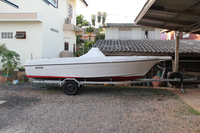

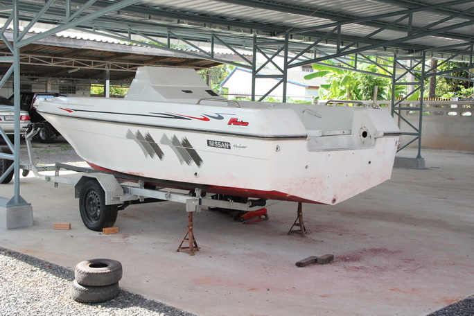

       และขอขัดสีแดงกันเพียงท้องเรือออกอีกนิด เพื่อเรือจะได้วิ่งดีน่ะ

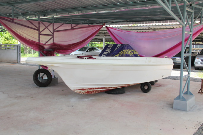

       จริงๆแล้วผมตั้งใจเอาไว้ว่าจะลากเรือไป ภูเก็ตหรือไม่ก็พัทยา เพือ่ที่จะหาอู่เรือสักแห่งให้เค้าพ่นสีให้ใหม่ทั้งลำครับ.....แต่เกิดคันมือขึ้นมาเมื่อลงมือทำซะแล้วสิเรา...
ชาติชาย/แขก จาก ชาติชาย/แขก 58.8.107.187 อังคาร, 20/9/2554 เวลา : 08:57  IP : 58.8.107.187
edit แก้ไขคำตอบ   delete ลบคำตอบ 10185
       เอาพื้นที่โรงรถหลังบ้านมาทำเป็นอู่เรือ"ชั่วคราว"ครับ
ชาติชาย/แขก จาก ชาติชาย/แขก 58.8.107.187 อังคาร, 20/9/2554 เวลา : 08:59  IP : 58.8.107.187
edit แก้ไขคำตอบ   delete ลบคำตอบ 10186

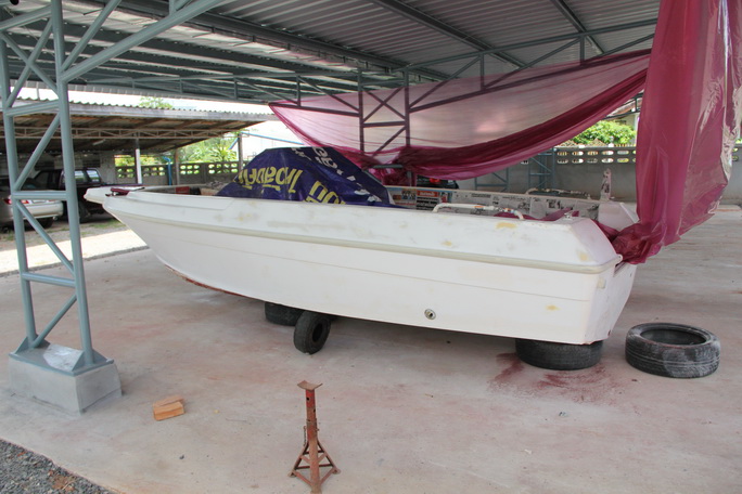

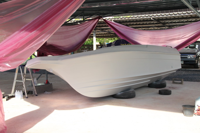

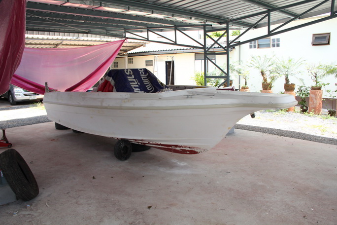

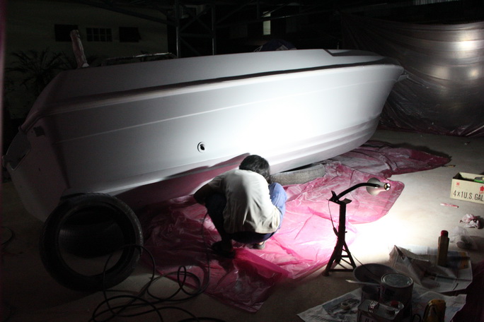

       ใช้เวลาสอง-สามวันในการจัดการสีเก่าๆจากเรือออกให้มากที่สุดเท่าที่ทำได้ครับ
ชาติชาย/แขก จาก ชาติชาย/แขก 58.8.107.187 อังคาร, 20/9/2554 เวลา : 09:00  IP : 58.8.107.187
edit แก้ไขคำตอบ   delete ลบคำตอบ 10187

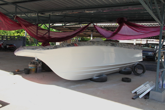

       พ่นสีลองพื้นก่อน
ชาติชาย/แขก จาก ชาติชาย/แขก 58.8.107.187 อังคาร, 20/9/2554 เวลา : 09:02  IP : 58.8.107.187
edit แก้ไขคำตอบ   delete ลบคำตอบ 10188
       พ่นทั้งลำ
ชาติชาย/แขก จาก ชาติชาย/แขก 58.8.107.187 อังคาร, 20/9/2554 เวลา : 09:03  IP : 58.8.107.187
edit แก้ไขคำตอบ   delete ลบคำตอบ 10189

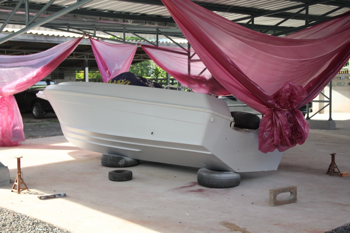

       พ่นทั้งสองด้านทีละข้างแล้วรอจนกว่าสีลองพื้นจะแห้งสนิทดี
ชาติชาย/แขก จาก ชาติชาย/แขก 58.8.107.187 อังคาร, 20/9/2554 เวลา : 09:04  IP : 58.8.107.187
edit แก้ไขคำตอบ   delete ลบคำตอบ 10190

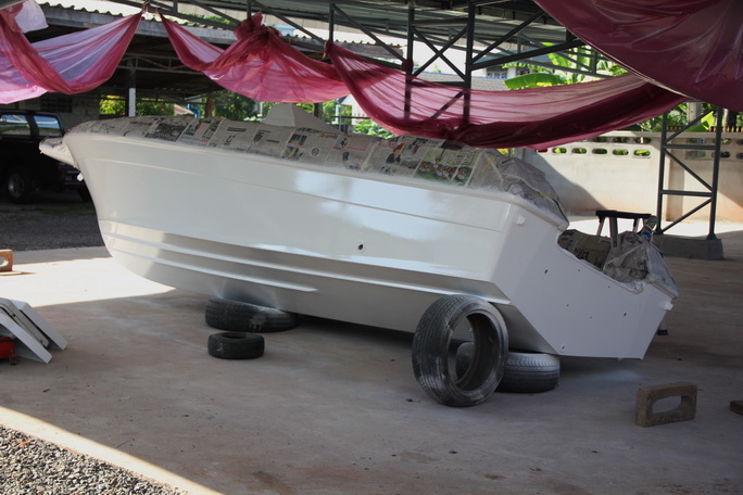

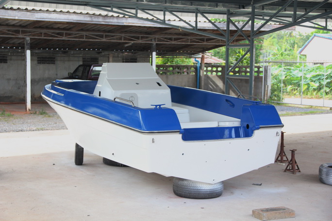

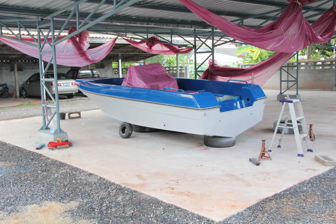

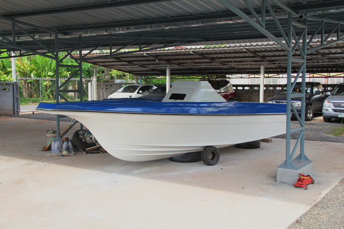

       ตอนแรกกะ-ว่า จะพ่นสีขาวเพียงสีเดียว ทำไป-ทำมา "ขอสองล่ะกัน"
ชาติชาย/แขก จาก ชาติชาย/แขก 58.8.107.187 อังคาร, 20/9/2554 เวลา : 09:07  IP : 58.8.107.187
edit แก้ไขคำตอบ   delete ลบคำตอบ 10191

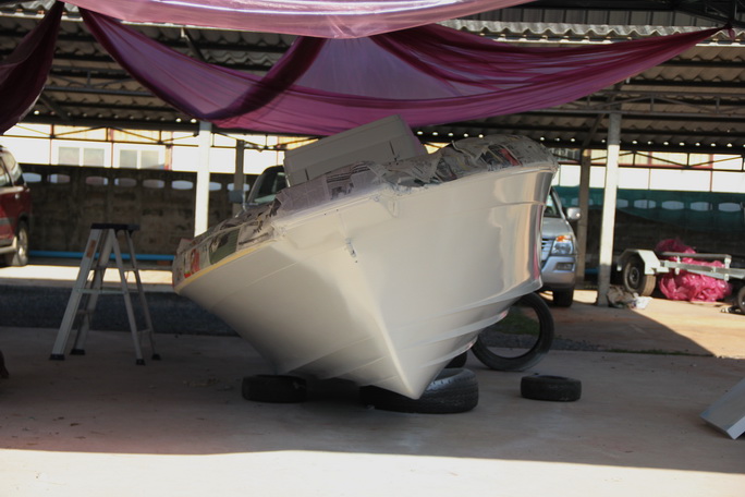

       ตัดสีตามจุดที่เราชอบ
ชาติชาย/แขก จาก ชาติชาย/แขก 58.8.107.187 อังคาร, 20/9/2554 เวลา : 09:08  IP : 58.8.107.187
edit แก้ไขคำตอบ   delete ลบคำตอบ 10192
       ตัดท้าย
ชาติชาย/แขก จาก ชาติชาย/แขก 58.8.107.187 อังคาร, 20/9/2554 เวลา : 09:09  IP : 58.8.107.187
edit แก้ไขคำตอบ   delete ลบคำตอบ 10193
       รอจนสีแห้งอีกสามสี่วัน
ชาติชาย/แขก จาก ชาติชาย/แขก 58.8.107.187 อังคาร, 20/9/2554 เวลา : 09:11  IP : 58.8.107.187
edit แก้ไขคำตอบ   delete ลบคำตอบ 10194

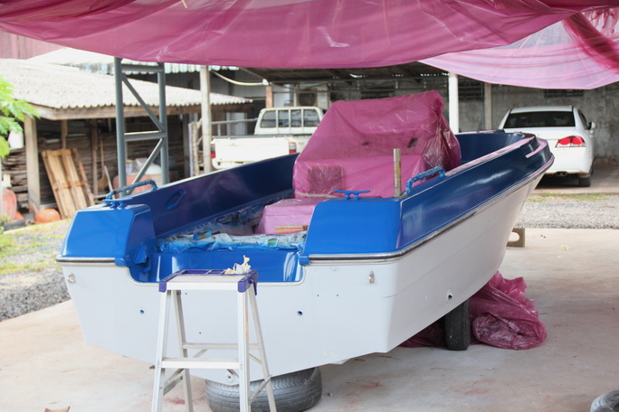

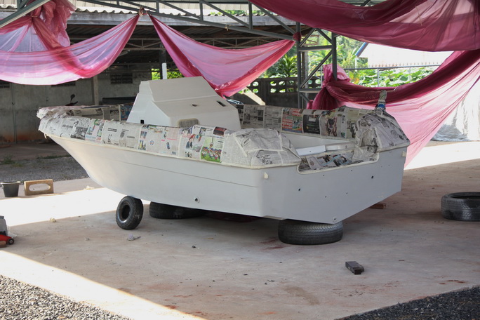

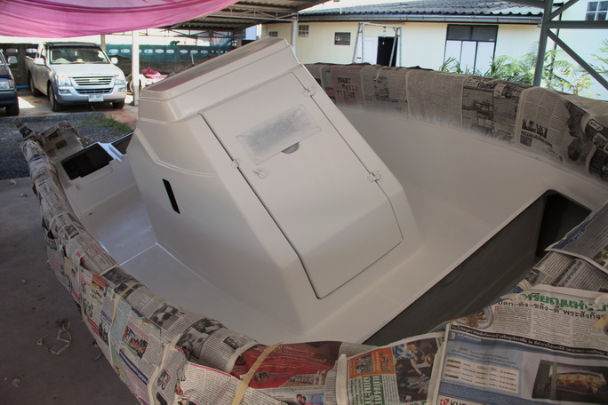

       ...ลืมบอกเพื่อนๆไปผมใช่สี hardtop แห้งช้าของjotun ครับ...

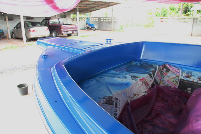

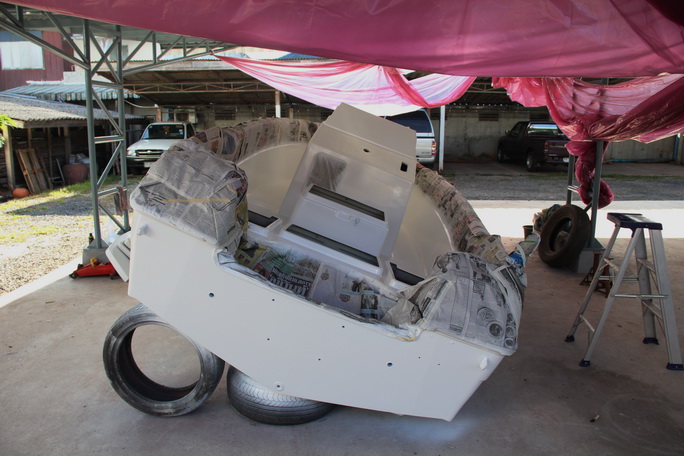

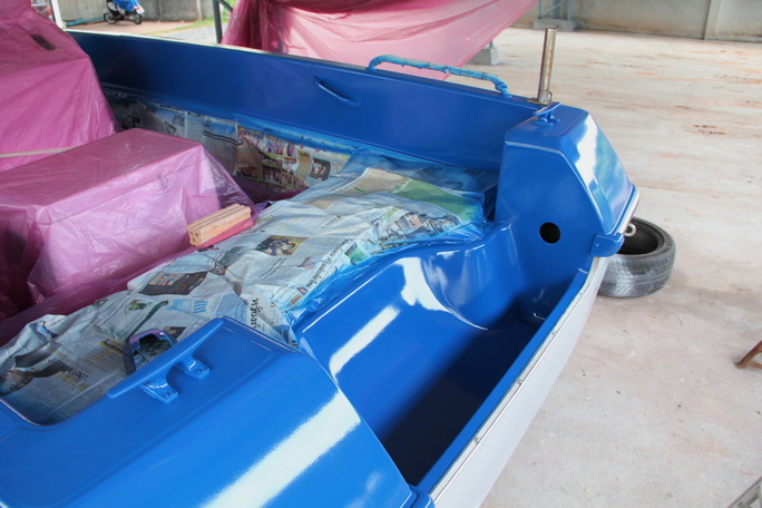

เมื่อสีแห้งดีแล้วก็ติดกระดาษลงในส่วนที่เราต้องการปิด
ชาติชาย/แขก จาก ชาติชาย/แขก 58.8.107.187 อังคาร, 20/9/2554 เวลา : 09:14  IP : 58.8.107.187
edit แก้ไขคำตอบ   delete ลบคำตอบ 10195
       พ่นสีขาวต่อ
ชาติชาย/แขก จาก ชาติชาย/แขก 58.8.107.187 อังคาร, 20/9/2554 เวลา : 09:16  IP : 58.8.107.187
edit แก้ไขคำตอบ   delete ลบคำตอบ 10196
       ต่อเลย
ชาติชาย/แขก จาก ชาติชาย/แขก 58.8.107.187 อังคาร, 20/9/2554 เวลา : 09:17  IP : 58.8.107.187
edit แก้ไขคำตอบ   delete ลบคำตอบ 10197
       ภายใน
edit แก้ไขคำตอบ   delete ลบคำตอบ 10198
       สีแห้งช้า...ช้าจริงๆนะครับเพื่อนๆว่างัย
ชาติชาย/แขก จาก ชาติชาย/แขก 58.8.107.187 อังคาร, 20/9/2554 เวลา : 09:19  IP : 58.8.107.187
edit แก้ไขคำตอบ   delete ลบคำตอบ 10199
       รอจนแห้ง
 แก้ไขเมื่อ : 20/9/2554 10:55:51
edit แก้ไขคำตอบ   delete ลบคำตอบ 10200

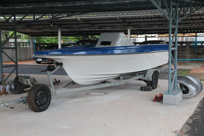

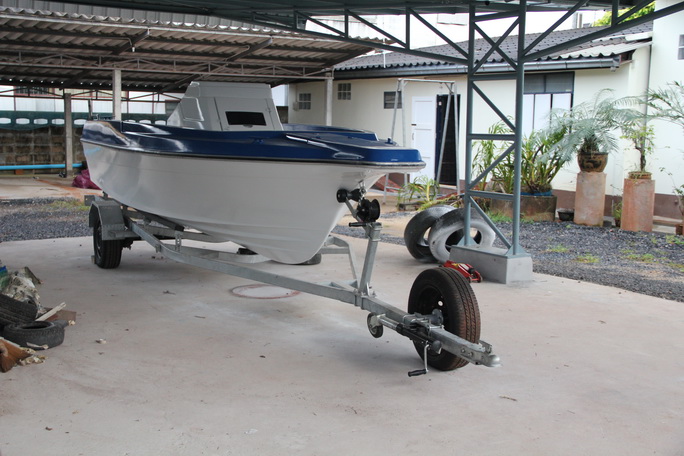

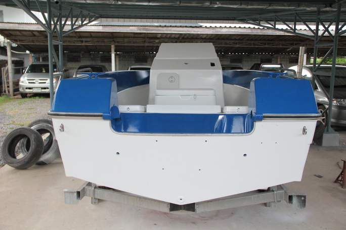

       แล้วเอากระดาษออก ขอโชว์ผลงานซะหน่อย
ชาติชาย/แขก จาก ชาติชาย/แขก 58.8.107.187 อังคาร, 20/9/2554 เวลา : 09:21  IP : 58.8.107.187
edit แก้ไขคำตอบ   delete ลบคำตอบ 10201
       สวยดีนะ ฝีมือเรา..555
ชาติชาย/แขก จาก ชาติชาย/แขก 58.8.107.187 อังคาร, 20/9/2554 เวลา : 09:22  IP : 58.8.107.187
edit แก้ไขคำตอบ   delete ลบคำตอบ 10202

       แถมครับ แถม
สวยจัง ขาวอวบดี นิ อย่าลืมติดสติ๊กเกอร์..อิอิ
จาก : riverwind(riverwind) 23/9/2554 10:26:03 [180.180.64.238]
ชาติชาย/แขก จาก ชาติชาย/แขก 58.8.107.187 อังคาร, 20/9/2554 เวลา : 09:25  IP : 58.8.107.187
edit แก้ไขคำตอบ   delete ลบคำตอบ 10204
       ...........ขอบคุณครับ........
สวยครับ
จาก : ไกรทอง() 22/9/2554 15:30:21 [125.25.45.40]
ชาติชาย/แขก จาก ชาติชาย/แขก 58.8.107.187 อังคาร, 20/9/2554 เวลา : 09:26  IP : 58.8.107.187
edit แก้ไขคำตอบ   delete ลบคำตอบ 10205
       ทำเองกับมือขับไปไหนก็ภูมิใจครับ เป็นแรงบันดาลใจให้ผมไปแต่งเรือเก่าๆ ของผมบ้างแล้ว ขอบคุณครับ

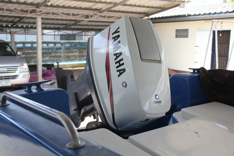

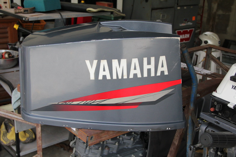

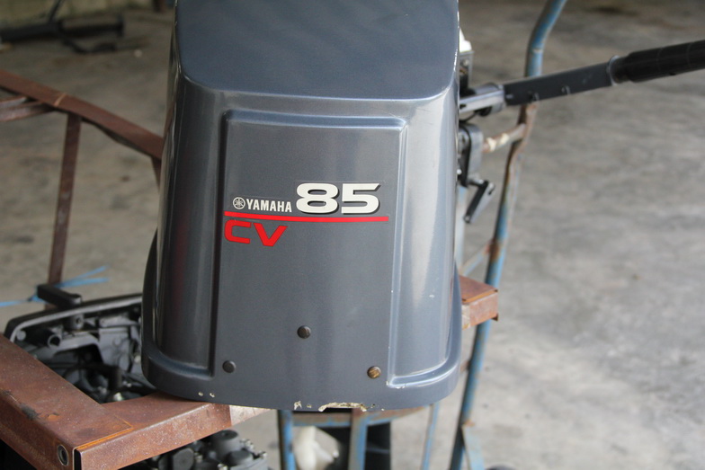

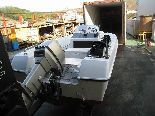

       เครื่องที่ติดเรือมาจาก ญี่ปุ่น เป็นเครื่อง nissan marine 50 ครับ
ชาติชาย/แขก จาก ชาติชาย/แขก 58.8.76.132 อาทิตย์, 25/9/2554 เวลา : 20:09  IP : 58.8.76.132
edit แก้ไขคำตอบ   delete ลบคำตอบ 10546
       ตอนนี้ได้เครื่องมาใหม่ สภาพใหม่มากๆ
ชาติชาย/แขก จาก ชาติชาย/แขก 58.8.76.132 อาทิตย์, 25/9/2554 เวลา : 20:12  IP : 58.8.76.132
edit แก้ไขคำตอบ   delete ลบคำตอบ 10547
       แต่น่าเสียดายอยู่นิดหนึ่ง ฝาอีกด้านสีไม่สวยเลย จืดมากๆแดดกินมาน่ะ
ชาติชาย/แขก จาก ชาติชาย/แขก 58.8.76.132 อาทิตย์, 25/9/2554 เวลา : 20:14  IP : 58.8.76.132
edit แก้ไขคำตอบ   delete ลบคำตอบ 10548
       วันนี้ทำสีใหม่แล้วครับ.....เปลี่ยนแนวไปเลยตามใจตัวเองครับ
