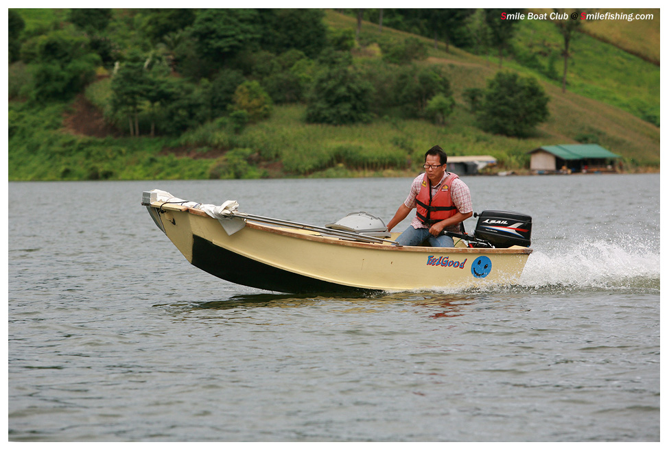

1 เป็นแบบเรือเดียวกัน ที่จะต้องทำง่ายสำหรับมือใหม่ ซึ่งแกเสนอแบบเรือ feel good ขนาด 11 ฟุต (ในรูปเป็น 10 ฟุต ซึ่งสั้นไปหน่อย) ซึ่งเป็นเรือที่ทำง่าย

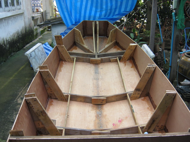

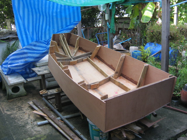

       กำลังทำอยู่ครับ กะว่าจะให้ทันใช้ก่อนน้ำท่วม
e-22ype-22yp จาก wan 183.88.249.38 ศุกร์, 28/10/2554 เวลา : 21:03  IP : 183.88.249.38
edit แก้ไขคำตอบ   delete ลบคำตอบ 11799

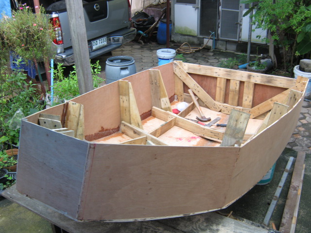

       โครงการเรือ 12 ฟุต กลัวไม่ทันน้ำมาท่วมบ้านเลยทำส่วนท่อนหัวไปก่อน 8 ฟุต
หมดน้ำแล้วค่อยมาต่ออีก 4 ฟุต ครับ
e-22ype-22yp จาก wan 183.88.249.38 ศุกร์, 28/10/2554 เวลา : 21:10  IP : 183.88.249.38

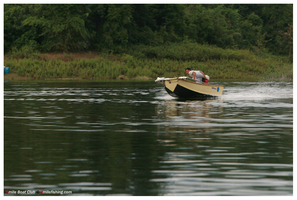

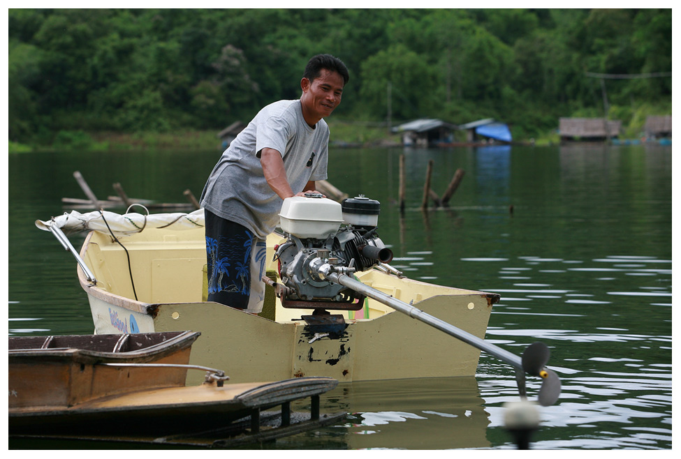

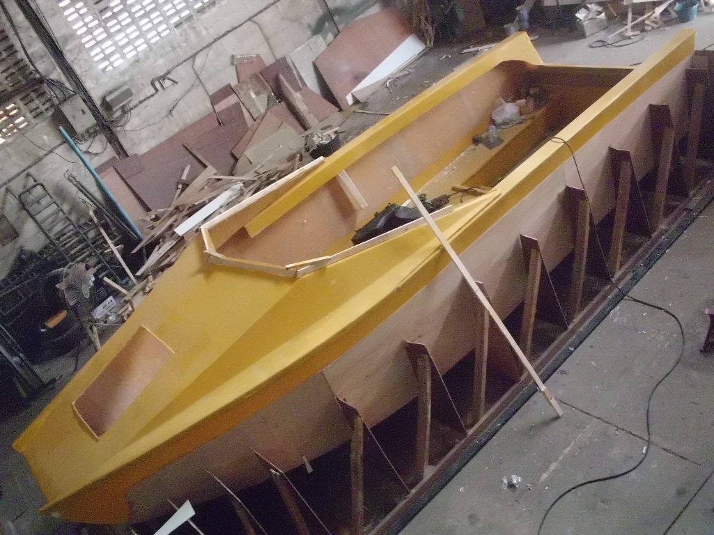

       เรือผมหัวไม่แหลม ทำเหมือนของ น้าคิม ที่ลงรูปไว้ข้าบนเลยครับ
รู้ว่าจะวิ่งได้ดีเหมือนเขาหรือเปล่า
e-22ype-22yp จาก wan 183.88.249.38 ศุกร์, 28/10/2554 เวลา : 21:13  IP : 183.88.249.38
edit แก้ไขคำตอบ   delete ลบคำตอบ 11801

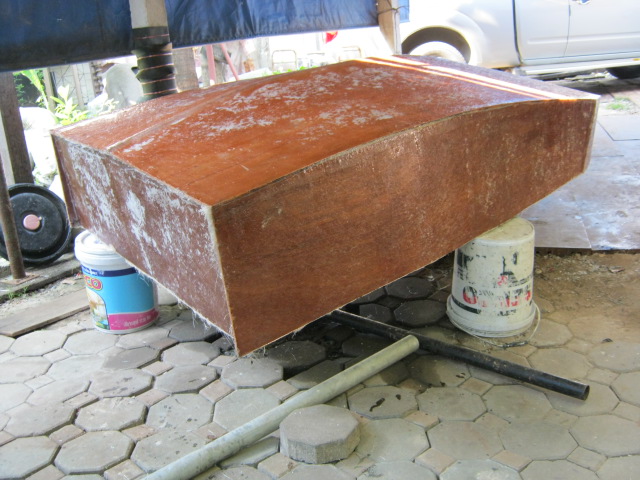

       ลงไฟเบอร์เสร็จแล้วครับ ภาพลงสีเคลือบภายนอกผมไม่ได้ถ่ายมาครับ
เรือผมเกาะเครื่อง HONDA 5.5 แรง ชุดหางเสือ กว่าจะหาของให้ที่ร้านประกอบได้เล่นเอาเหนื่อยเลยเพราะชุดหางเสือหมดขาดตลาดแล้ว
ไม่รู้ว่าจะวิ่งได้เร็วแค่ไหน ตอนนี้กะว่าจะเอาเรือไว้ช่วยเหลือคนในหมู่บ้านตอนน้ำท่วมครับ (ไม่รู้ว่าจะท่วมหรือเปล่า)
วันอาทิตย์นี้ผมจะเอาเรือลงน้ำำลองเรือครับ มาชมได้อยู่ในหมู่บ้านที่อำเภอบางพลี
wan บางพลี โทร.086-5292215

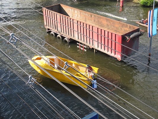

       ทนเห็นสภาพ เรือจ้าง แแถวแยกปทุมวิไล ขูดรีดชาวบ้าน เดือดร้อนไม่ไหว หวังจะออกบริการรับส่งฟรี เห็นน้อง ช้างแมมมอท ออกมาบริการรับส่งฟรีก่อน ผมจึงลากเจ้าเหลืองสยาม ออกมาบ้าง ระหว่างเทสต์ด้วยเครื่องหางยาว 5.5 แรง มันสู้กระแสน้ำไม่ไหว และสถานที่ก็จอแจ เรือ รถ บนท้องถนนเบียดเสียด ไม่คล่องตัว เลยต้องลากเข้าไปเก็บก่อน รอวางเครื่อง 1 UZ แล้วหลังน้ำลดค่อยว่ากันใหม่ มีภาพให้ชมหลายอริยาบท ท้องแตะพื้นติดเดียว เรียนพี่ๆ และน้อง กูรู ช่วยชี้แนะด้วย ขอน้อมรับ นำมาพัฒนา ขอบคุณครับ
เหลืองสยาม ผมว่าเรือน้าใหญ่กว่าเครื่องนะครับ เรือกี่ฟุตครับ อยากเห็นรูปเรือของน้า Leo ชัดกว่านี้ครั
จาก : e-22yp(e-22yp) 29/10/2554 21:14:59 [183.88.249.38]
