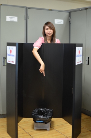

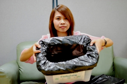

       น้องๆที่ทำงานได้ออกแบบ ส้วมที่ให้ความสะดวก ปลดทุกข์ได้ทุกที่ เป็นห้องมิดชิด ทดลองทำมา 20 ชุด แจกแถวอยุธยา
 แก้ไขเมื่อ : 24/10/2554 14:23:20

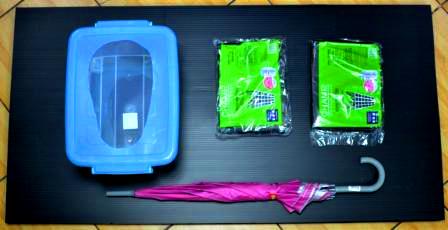

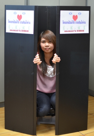

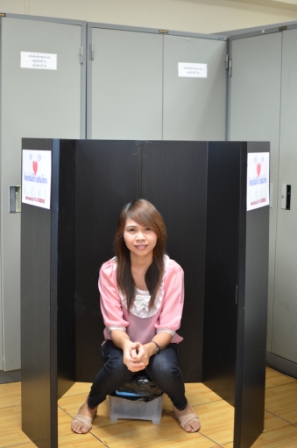

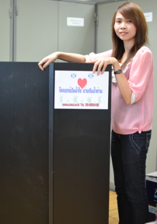

       ใน 1 ชุดมีกล่องพลาสติก ใช้จิกซอว์ เจาะเป็นรูปโถส้วม มีถุงดำให้ 2 ถุง 80 ใบ ผนังห้องเป็น ฟิวเจอร์บอร์ดหนา 5 มม. 130x240 นำมาตัดขวางแล้วมาต่อกันด้วยเทป ทำให้ได้ความยาวรวม 480 ซม. แล้วพับ 4 ด้าน ด้านละ 60ซม. ตรงรอยพับใช้ Cutter กรีดให้ขาดแค่ด้านเดียวก็จะพับได้จนแบนราบ ขนย้ายง่าย ส่วนร่มไว้กันแดด และให้รู้ว่ามีคนใช้อยู่

       เมื่อเริ่มใช้ก็นำถุงมาสวมให้ทับด้านบน กันเปื้อนกล่องสำหรับความสะอาดของคนถัดไป
พงศธร จาก พงศธร 110.168.22.128 จันทร์, 24/10/2554 เวลา : 11:30  IP : 110.168.22.128

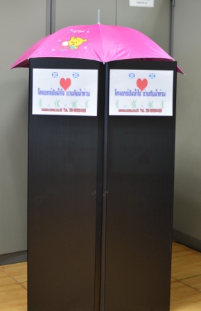

       กางผนังที่พับไว้ออก
พงศธร จาก พงศธร 110.168.22.128 จันทร์, 24/10/2554 เวลา : 11:31  IP : 110.168.22.128
edit แก้ไขคำตอบ   delete ลบคำตอบ 11702
       นำกล่องไปไว้ด้านใน
พงศธร จาก พงศธร 110.168.22.128 จันทร์, 24/10/2554 เวลา : 11:32  IP : 110.168.22.128
edit แก้ไขคำตอบ   delete ลบคำตอบ 11704
       เข้าไปนั่ง
พงศธร จาก พงศธร 110.168.22.128 จันทร์, 24/10/2554 เวลา : 11:33  IP : 110.168.22.128
edit แก้ไขคำตอบ   delete ลบคำตอบ 11705
       อย่าลืมปิดประตู ฝาปิดเป็นผ้าที่กดแล้วติดกัน พอดึงแรงๆ ก็จะหลุดจากันได้
พงศธร จาก พงศธร 110.168.22.128 จันทร์, 24/10/2554 เวลา : 11:35  IP : 110.168.22.128
edit แก้ไขคำตอบ   delete ลบคำตอบ 11706

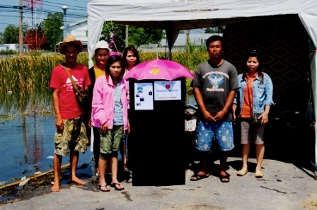

       กางร่มกันแดด หรือ ฝน และเป็นการบอกว่า ไม่ว่าง จ้า

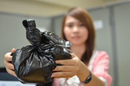

       เสร็จแล้วผูกให้แน่น ทิ้งถังขยะ หรือฝังดิน หรือกำจัดด้วยวิธีอื่นๆ ตามความเหมาะสม

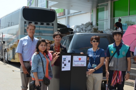

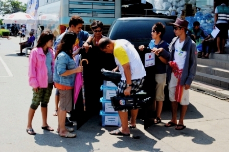

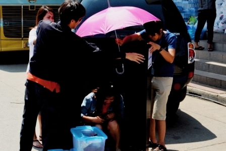

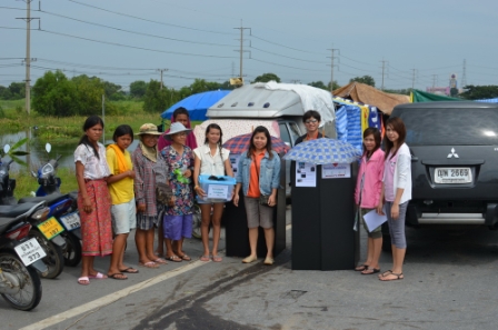

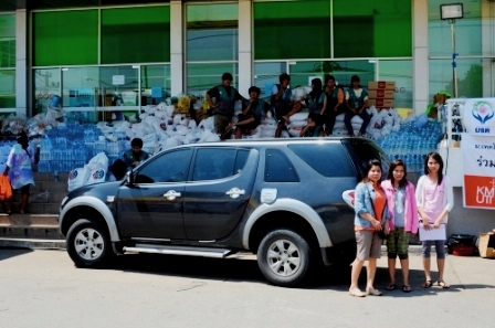

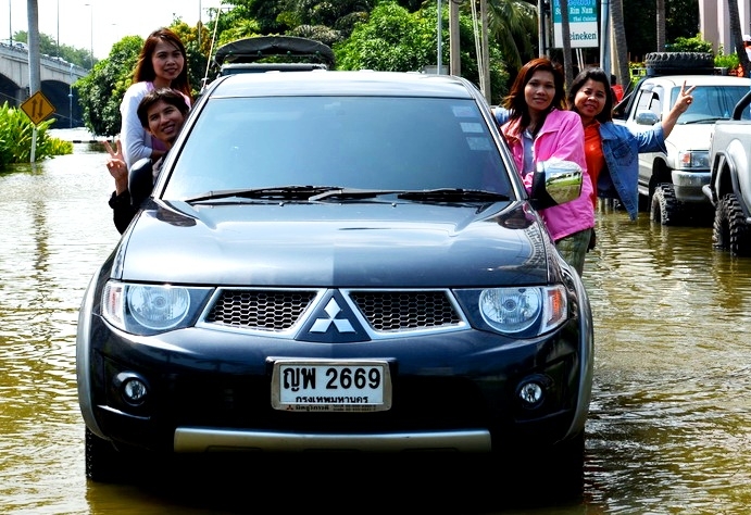

       ทำมา lot แรก 20 ชุด ตกชุดละ 450 บาท ใส่รถคันนี้ได้หมดเลย พร้อมทีมงาน 5 คน หันหัวไปอยุทธยา เมื่อวันอังคารที่ 18 ตค.

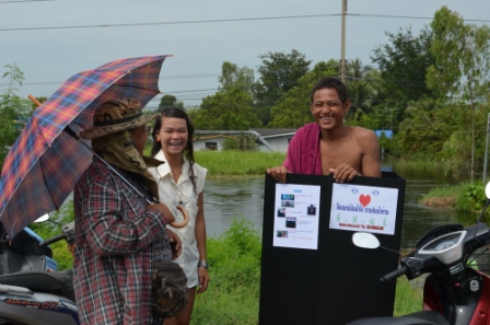

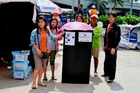

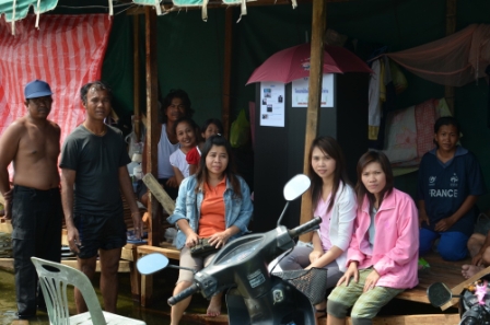

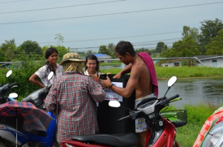

       ที่เหลืออีก 10 ชุดเอาไปแจกผู้ประสพภัยโดยตรง ที่มาตั้งเต๊น อยู่อาศัยตามถนน ที่ไม่มีห้องน้ำ จุดละ 1 ชุด รายนี้ตื่นเต้นมาก ลงมือประกอบเองเลย
 แก้ไขเมื่อ : 24/10/2554 12:26:27
 แก้ไขเมื่อ : 24/10/2554 13:32:40
พงศธร จาก พงศธร 110.168.22.128 จันทร์, 24/10/2554 เวลา : 12:25  IP : 110.168.22.128
edit แก้ไขคำตอบ   delete ลบคำตอบ 11718
       ประกอบเสร็จบอกถูกใจมากๆๆ

       ก้เลยมาถ่ายรูปร่วมกันทั้งหมู่บ้าน (หมู่บ้านชั่วคราว)
พงศธร จาก พงศธร 110.168.22.128 จันทร์, 24/10/2554 เวลา : 12:50  IP : 110.168.22.128

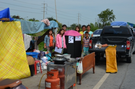

       กลุ่มนี้ตั้งครัวกันริมถนนเลย
 แก้ไขเมื่อ : 24/10/2554 12:52:16
พงศธร จาก พงศธร 110.168.22.128 จันทร์, 24/10/2554 เวลา : 12:51  IP : 110.168.22.128
edit แก้ไขคำตอบ   delete ลบคำตอบ 11721

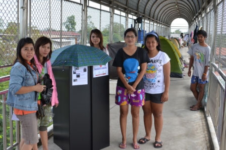

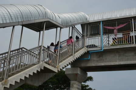

       บุกไปบนสะพานลอยก็มีหลายครอบครัว
 แก้ไขเมื่อ : 24/10/2554 12:53:58
พงศธร จาก พงศธร 110.168.22.128 จันทร์, 24/10/2554 เวลา : 12:53  IP : 110.168.22.128
edit แก้ไขคำตอบ   delete ลบคำตอบ 11722
       ตั้งห้องน้ำกันกลางสะพานลอยข้ามถนนเลย
