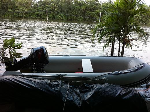

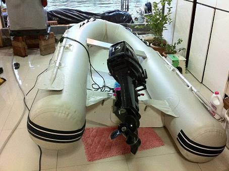

       คือผมพึ่งซื้อเรือยางท้องไฟเบอร์ขนาด3.10 เมตรมาคับแล้วติดเครื่องOutboard tohatsu 15 แรง คับ ผมอยากถามคับว่าตอนนี้ผมขับแล้วมันไม่แรงและไม่ขึ้นน้ำด้วยคับเร่งสุดแล้วก็ไม่ค่อยแรงแล้วหน้ายกขึ้นด้วยคับผมอยากขอคำแนะนำหน่อยคับว่าจะแก้ไขอย่างไรได้บ้างคับ!!!

       เครื่องเป็นเครื่องหางยาวหรือเปล่าครับ ยังไงถ่ายรูปส่งมาจะได้ช่วยกันดู ปรกติไม่น่ามีปัญหา
โปรภากรมาเองไม่ต้องห่วงครับ
จาก : BaMee(BaMee) 24/10/2554 21:43:15 [110.171.28.242]
เป็นเครื่องOutboard Tohatsu คับรบกวนด้วยนะคับ ไม่มีความรู้เรื่องเรือเลยคับ ฉุกเฉินเพราะน้ำท่วมคับ!!!
จาก : kittiwee(kittiwee) 24/10/2554 23:40:52 [223.206.26.248]

       ต้องพิจารณาหลายอย่าง เช่น ขนาดเรือ การปรับองศาหางเรือ น้ำหนักที่บรรทุก ถ้าหน้ายกมากต้องถ่ายน้ำหนักมาข้างหน้า เทคนิคอีกอย่างถ้าหน้ายกส่วนใหญ่จะลดคันเร่ง ให้น้าบิดต่อไปถ้าหัวเรือลดลงเองแสดงว่าขึ้นน้ำ หากไม่ลดลงต้องพิจารณาเรื่องอื่น
ขนาดเรือ 3.10 เมตรคับแล้ว การปรับองศาหางเรือ คืออย่างไงอ่ะคับ รบกวนด้วยนะคับ???
จาก : kittiwee(kittiwee) 24/10/2554 23:36:41 [223.206.26.248]

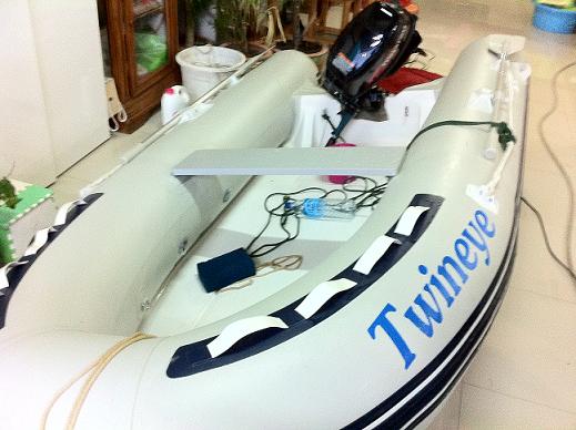

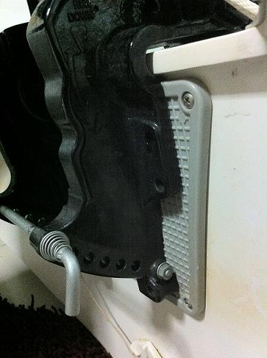

       รูตรงนี้ควรปรับประมาณไหนอ่ะคับ?
ปรับองศาหางสูงเกินไปครับ ต้องปรับให้ท่อนหางตั้งฉากกับท้องเรือครับ หรือง่ายๆก็ลองปรับให้มาอยู่ตรงกลางก่อนก็ได้ครับ
จาก : sarapol(sarapol) 25/10/2554 0:57:22 [115.87.133.60]
เรื่องการตั้งระดับหางลองรูสุดท้ายที่อยู่ตรงด้านในสุด แล้วนั่งคนเดียวก่อน ส่วนเรื่องเครื่อง ใส่น้ำมันออโต้ อัตราส่วนเท่าไรครับ รันอินก็25:1กำลังของเครื่องจะหายไป

kittiwee จาก nemo 223.206.26.248 จันทร์, 24/10/2554 เวลา : 23:53  IP : 223.206.26.248
edit แก้ไขคำตอบ   delete ลบคำตอบ 11739
       ถ่ายรูปมามันดีอย่างงี้แหละครับ ปรับรูค้ำหางไปที่ รูสอง (รูเก่านับเป็นรูที่ 5)ละกัน เรือจะไม่เชิดหน้าและขึ้นน้ำเร็วขึ้นครับ ส่วนตัวเรือพยายามสูปเรือให้แข็งนะครับ ที่ท้องสำคัญมากเพราะทำหน้าที่กระดูกงู ถ้าขับคนเดียว ถังน้ำมันเอาไว้หัวเรือนะครับ

อีกอย่าง อย่าลืมเติม ออโตลู๊ปนะครับ ต้องเป็นของเรือเท่านั้นนะครับ
จาก : parkorn(parkorn) 25/10/2554 7:30:09 [124.120.18.132]
ลมผมเคยเติมไม่ค่อยแข็งมากเพราะกลัวแตกง่ายแต่ต้องให้แข็งเลยใช่ไหมคับพี่

เรือต้องแข็งนะครับ ถ้าอ่อนเรือมันจะย้วย เป็นเหตุให้เรือไม่ขึ้นน้ำเช่นเดียวกัน
จาก : parkorn(parkorn) 25/10/2554 21:06:24 [110.169.254.185]
ขอบคุณครับพี่....วิ่งดีขึ้นเลยคับพี่!!!
จาก : kittiwee(kittiwee) 26/10/2554 11:26:29 [223.206.26.248]

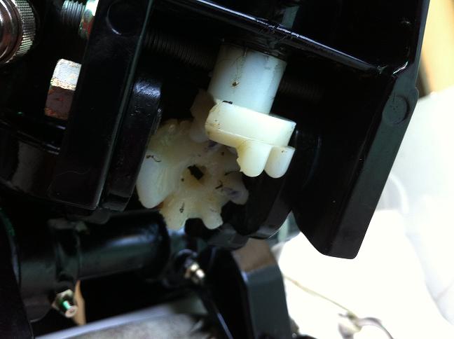

edit แก้ไขคำตอบ   delete ลบคำตอบ 11749
       พี่ๆคับรบกวนด้วยคับ.....จากรูปเฟืองทั้งสองอันมันแตกอ่ะคับแล้วมันเป็นสาเหตุของการเร่งเครื่องหรือเปล่าคับแล้วสามารถเคลมได้ไหมคับหรือซื้อเปลี่ยนได้ที่ไหนบ้างคับ...มันเรียกว่าอะไรเฟืองอะไรคับ?
คิดว่าน่าจะเป็นคันเร่งนะครับ อาจทำให้เร่งได้ไม่สุดก็เป็นได้ ถ้าอยู่ในระยะประกันน่าจะเคลมได้นะครับ
จาก : One_Marlin(sarapol) 27/10/2554 0:16:20 [111.84.211.93]

       สุรพลสมุทรครับ พัทยา ผมเพิ่งซื้อเครื่อง15แรงมาเหมือนกันครับ แต่ของผมไม่ได้หัก แต่ไม่มีครับ 555 แล้วอาการที่หน้าเชิดผมก็เป็น ปรับรูในสุดก้อยังเป็นครับ ต้องพยายามนั่งไปข้างหน้าเรือ เร่งให้มิอด เดี๋ยวหน้าก็ลงเองครับ แต่ถ้านั่งหลังจะเหมือนขี่มอไซยกล้อเลย ไม่ทราบว่าพี่ซื้อเครื่องใหม่เลยป่าวครับ ทำไมหักได้ จะได้ทราบไว้เผื่อเป็นบ้าง
เครื่องใหม่เลยคับที่บอกว่า...ของผมมันไม่มีคืออะไรคับเฟืองเป็นเหมือนกันเปล่าคับหรือไม่มีเฟือง

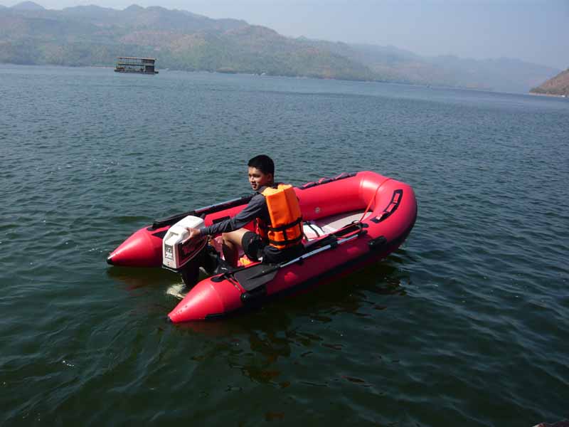

       ****ลองหาหางปลาวาฬมาใส่ครับช่วยได้เยอะ ของผมเรือ 330 เครื่องhonda 10 แรง นั่งสองคนขึ้นน้ำสบาย *****

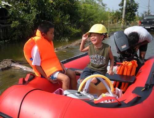

       *****เขื่อนศรีฯ หลังเสร็จสิ้นภาระกิจช่วยน้ำท่วมที่กรุงเทพฯ ครับ(ในรูปเห็นเป็นแผ่นโลหะติดเหนือใบพัดเรือครับ ให้ลูกชายเป็นคนลองเครื่องครับ)
