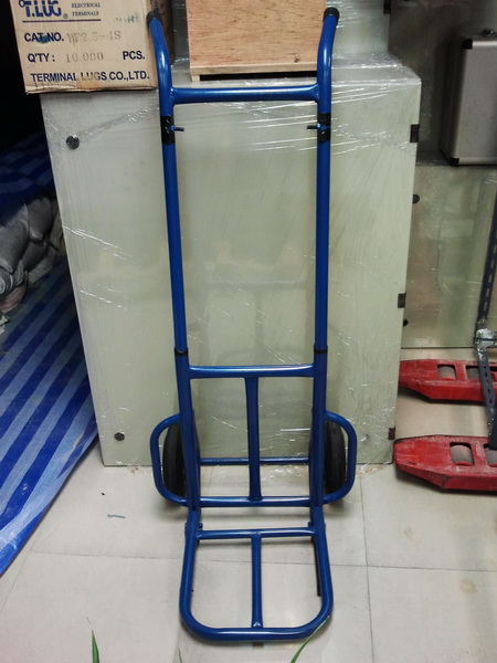

       เรื่องเกิดจากที่เพิ่งเอาเรือยางได้เพิ่งได้มาไปเปิดซิง(มือใหม่จริงๆครับ เพิ่งขับเรือครั้งแรกในชิวิต)ช่วยผู้ประสบภัยแล้วเจอปัญหาที่ว่า เวลาเจอจุดที่น้ำน้อยแล้วต้องยกเรือข้ามไปกัน เรือ 55 kg เครื่อง 45 Kg ถังน้ำมัน 20 Kg เหนื่อยเอาเรื่องครับ เคยเห็นน้าๆท่านอื่นติดล้อก็ได้โทรไปสอบถามผู้จำหน่ายดูก็ไม่มีใครมีของครับ เลยดัดแปลงเอาเองตามนี้ครับ

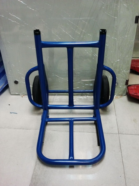

ไปคลองถมหาซื้อรถเข็น เอาแบบที่ถอดเป็นชิ้นๆได้ คือ ถอดด้ามจับเข็นส่วนบนได้ ถอดโครงพื้นวางของ(แบบพับได้)ได้

       ถอดด้ามจับเข็นออก
แก้ไขครับ จากประสบการณ์หลังสุด การถอดด้ามเข็นออกจะทำหัวเรือทำมุมพุ่งลงพื้น (ไม่ขนานกับพื้น) ทำให้ตอนยกเรือขึ้น ถ้ามีของในเรือ(นน.มาก)และยกช้าไปเรืออาจจะหลุดจากรถเข็นได้ แนะนำให้ใส่ด้ามเข็นไว้อย่างเดิมเลยครับ เพราะความโค้งของมือจับจะยันพื้นไว้ ทำให้ระนาบขนานกับพื้นครับ

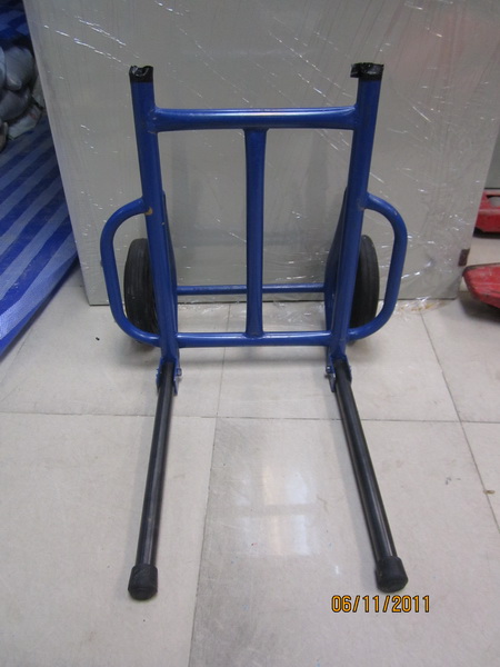

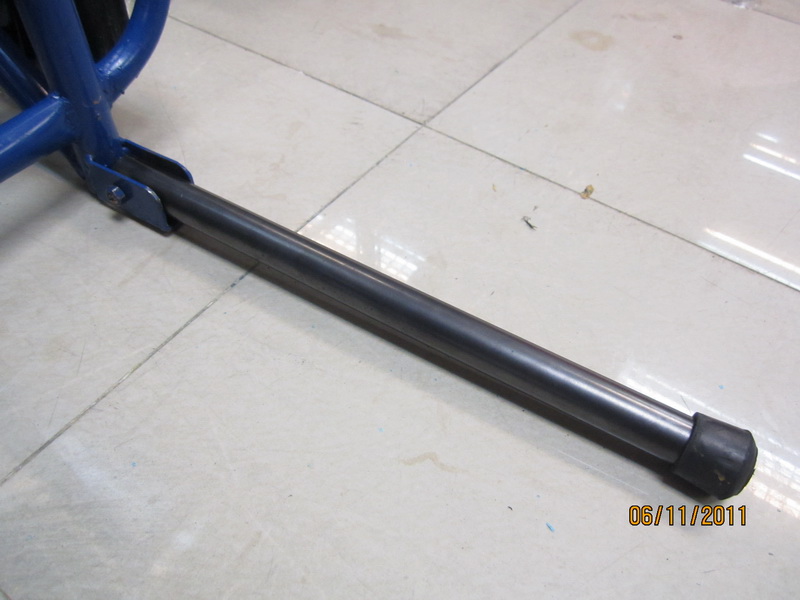

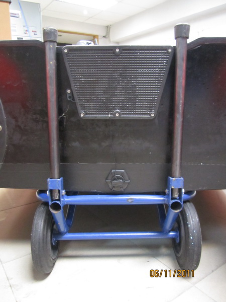

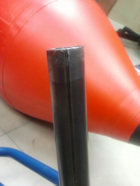

       ถอดโครงพื้นวางของออก แล้วตัดท่อเหล็กขนาดเดียวกัน ยาวประมาณ 40 cm เจาะรูเพื่อร้อยน๊อตตรงจุดพับเก็บแล้วใส่เข้าไปแทนที่โครงพื้นวางของ ใส่ 2 ข้างตามรูป

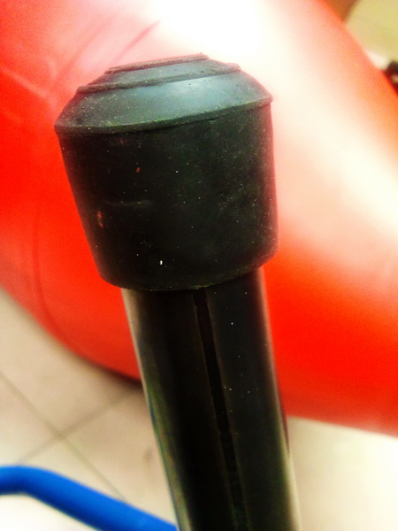

       ปลายท่อคมก็ใช้ตะไบแต่งหน่อย
fotomaker จาก หมู 125.24.102.64 พุธ, 2/11/2554 เวลา : 21:46  IP : 125.24.102.64
edit แก้ไขคำตอบ   delete ลบคำตอบ 11924
       แล้วหาจุกยางมาครอบ

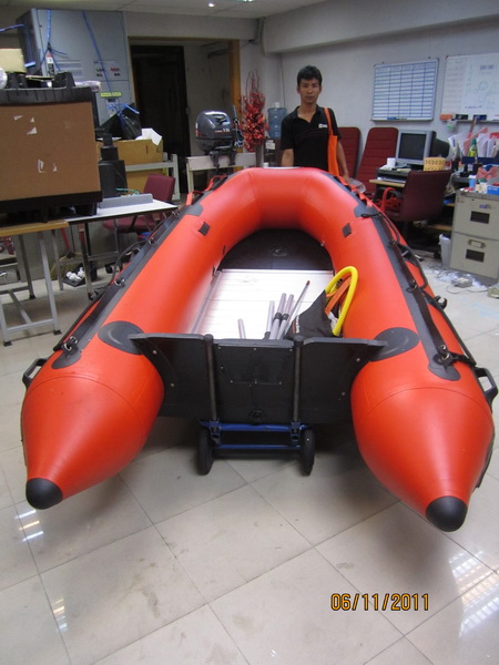

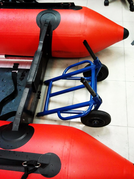

       เสร็จแล้วก็ช้อนท้องเรือด้านท้ายใส่ล้อเลื่อนอันนี้เลย
fotomaker จาก หมู 125.24.102.64 พุธ, 2/11/2554 เวลา : 21:47  IP : 125.24.102.64
edit แก้ไขคำตอบ   delete ลบคำตอบ 11926
fotomaker จาก หมู 125.24.102.64 พุธ, 2/11/2554 เวลา : 21:48  IP : 125.24.102.64
edit แก้ไขคำตอบ   delete ลบคำตอบ 11927
       จากนั้นก็ไปที่หัวเรือ ยกแล้วลากไปได้เลยครับ
ล้อแบบนี้อาจจะไม่เหมาะกับหาดทรายเพราะหน้ายางไม่กว้าง แต่เหมาะกับถนนหนทางในสถานการณ์น้ำท่วมตอนนี้ หากจะนำไปใช้กับหาดทรายคงต้องหายางซีรี่หน้ากว้างๆมาลงครับ อิอิ
