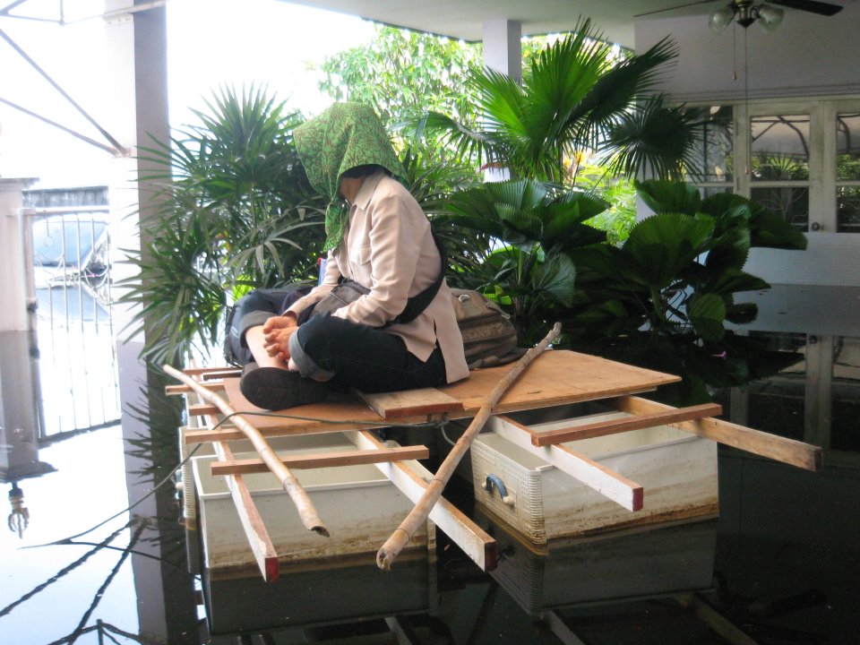

งานนี้บ้านเสือโดนเข้าไปเต็มๆครับ ริมถนนบรมราชชนนีช่วงสาย3 กับสาย4 ลุยน้ำอยู่2-3 วันเลยนึกขึ้นได้ว่าควรจะทำแพ ม่ายงั้นเสียฟอร์มนักต่อเรือหมด
ระดับน้ำ - water line ถ้ากดน้ำหนักให้แพเอียงไปข้างใดข้างหนึ่ง ถึงบริเวณมือจับ น้ำจะเข้าตามช่องได้

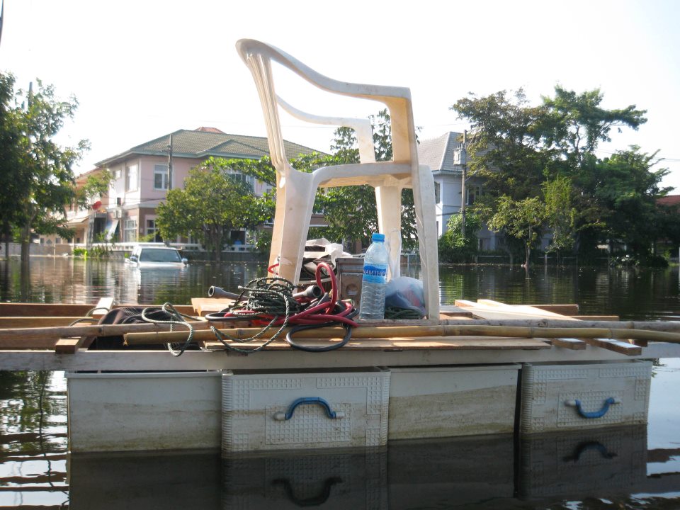

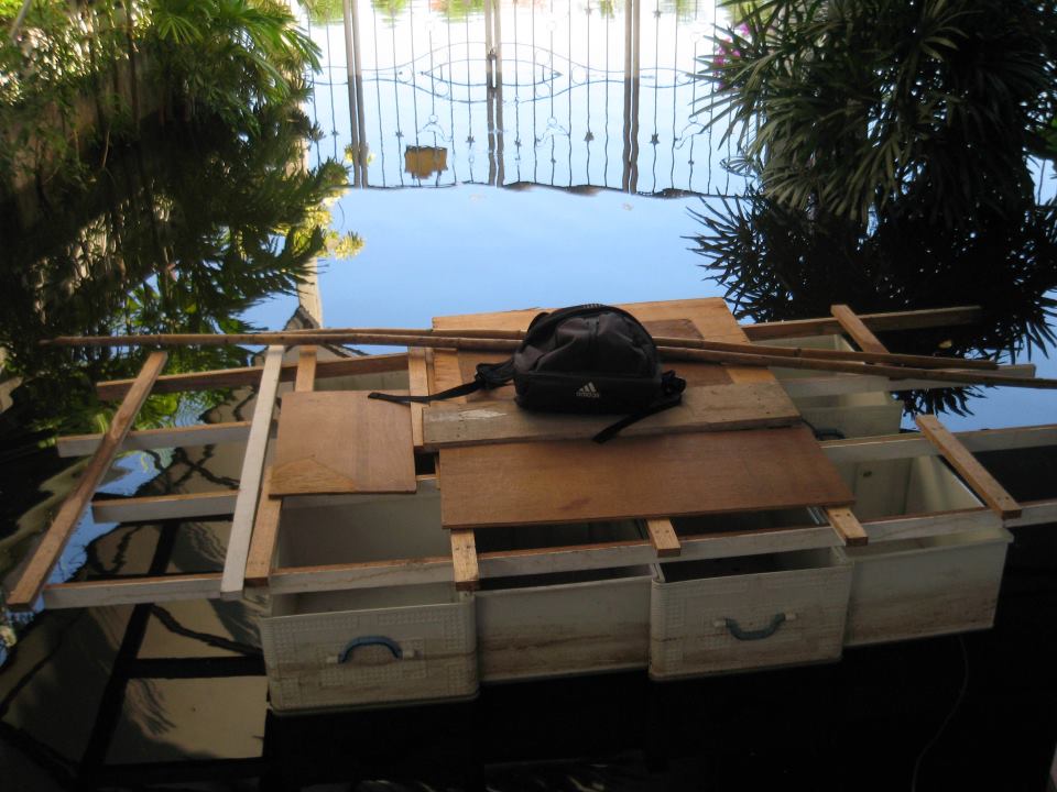

ตู้ลิ้นชักเก็บของในครัวที่พอระดับน้ำสูงขึ้นก็พากับล้มระเนระนาด พอดึงลิ้นชักออกก็เกิดไอเดียครับ
ไปรื้อไม้หน้า 1" x 2" มาตีโครงง่ายๆ วางทับบนลิ้นชัก ใช้ได้เลยครับ ไม่ได้รัดแน่น เพราะกะว่าน้ำลดจะได้เอามาใช้ตามเป็นลิ้นชักเดิม ไม่บุบสลาย แต่ถ้าเจอคลื่นใหญ่ต้องระวังหน่อย มันอาจจะแตกกระจายต่างใบต่างไป แยกเป็นอิสระทางใครทางมัน มีหวังได้ไล่ตามตะครุบกันจ้าละหวั่นแน่ครับ

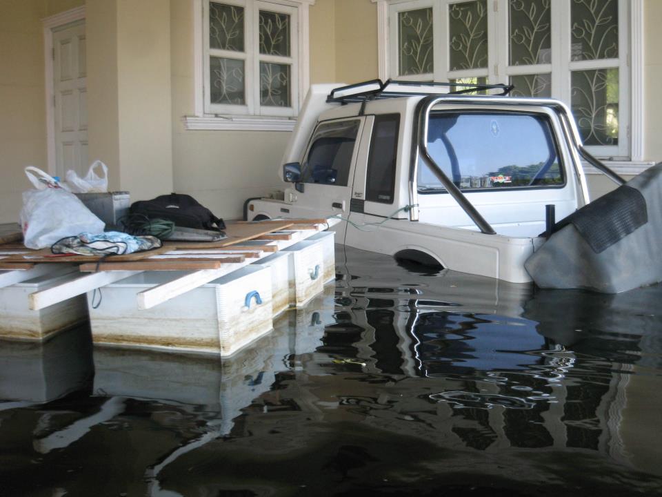

ระดับน้ำหวุดหวิดจะถึงตู้ไฟ เห็นทีจะอยู่ไม่ได้ เสือต้องเผ่นแล้วครับ กล่องลิ้นชักแปดใบ รับน้ำหนักได้ 2 คนพอไหว แต่เอาเข้าจริงก็ยืมเรือเพื่อนบ้านออกไปส่งคุณแม่ก่อนครับ
