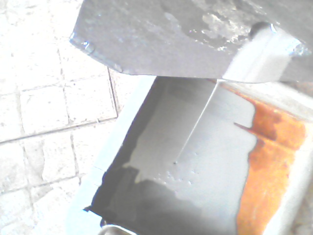

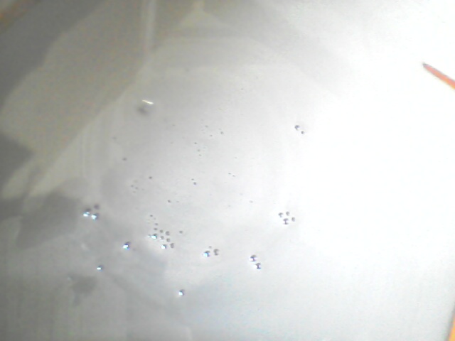

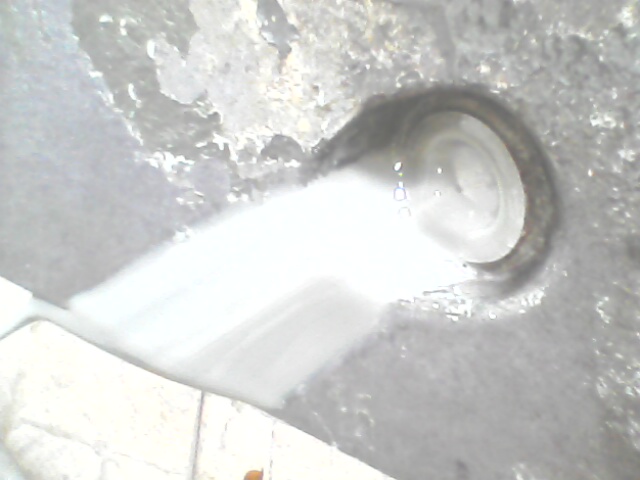

       ผมชื่อบีครับ คือว่าผมเอาเรือไปช่วยคนที่โดนน้ำท่วมแถวเพชรเกษม (ฟรีครับ ตัดหน้าเรือหางวินที่คิดตังค์)วิ่งรับส่งคนและช่วยเขาขนของออกจากบ้านหลายเที่ยวพอดูทั้งวันเลยครับ พอกลับบ้านเลยอยากเปลี่ยนน้ำมันเกียร์ดูปรากฎว่าสีน้ำมันกลายเป็นสีเทาปนขาวข้นเลย ส่วนใบพัดก็กุดลงนิดนึงสาเหตุจากไปครูดกับถนน ขนาดยกหางแล้วน๊ะเนี่ย ต้องทำอย่างไรบ้างตอนนี้ลองใส่น้ำมันไปใหม่แล้ว แต่..... พอใส่ไปแล้วดันหาเกียร์ว่างไม่เจอครับ งงเลย ทุกทีก็ไม่ยาก เปลี่ยนเองมาตลอด รบกวนน้าๆตามนี้
1.สีน้ำมันเกียร์เป็นแบบ นี้มันต้องดูตรงไหนบ้าง
2. ทำไมพอประกอบแล้วมันหาเกียร์ว่างไม่เจอ พอดึงสตาร์ทใบพัดหมุนเลย แต่ถ้าเข้าเกียร์ดึงไม่ได้ งงตรงพอดึงแล้วใบพัดมันหมุนเลยครับ
เครื่อง suzuki9.9 สองจังหวะครับ ผมอยู่แถวพระรามสองถ้าไม่ยากก็จะทำเองดูพอทำได้บ้าง หรือมีที่ไหนรับทำรบกวนด้วยครับ อยากไปช่วยเขาอีกจริงๆ กราบขอบพระคุณอย่างสูงครับ หรือทิ้งเบอร์ใว้ผมโทรกลับก็ได้ หรือBEE081-6419132
       สีเทาข้นเลยครับ

       เห็นสีตกใจเลย ดีที่ไม่ฝืนไป

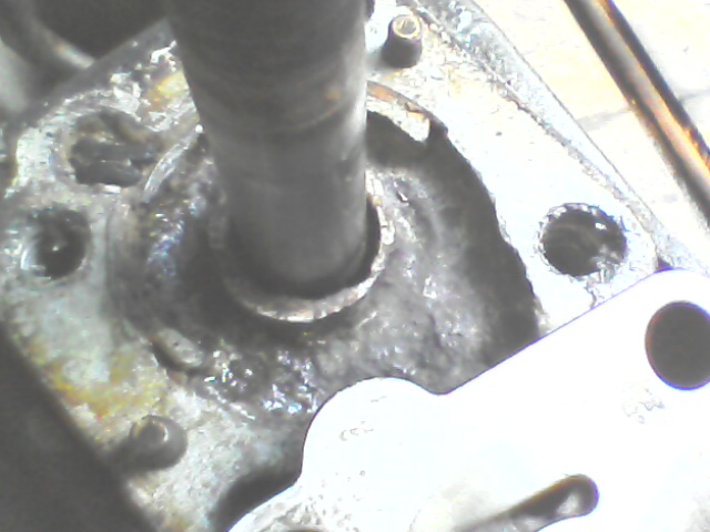

ตรงที่ติดแกนเพลามันมียางไหมครับของผมพอขั้นตอนต่อไปก็ใส่แผ่นเหล็กแล้วก็ยางปั๊มน้ำเลยครับ

       ทำได้แล้วขอบคุณครับ
ดีใจด้วยครับที่แก้ปัญหาได้แล้ว แล้วตกลงซีลเพลารั่วรึเปล่าครับ
จาก : sarapol(sarapol) 14/11/2554 11:32:13 [58.8.250.18]
รั่วครับ ส่วนที่เกียร์มันค้างๆเป็นเพราะผมไส่หางเข้าไปแล้วพอปรับ แกนมันจะหลุดไม่เข้าล๊อค เล่นเอางง
