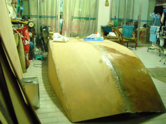

       ท่านสมาชิกครับ เรือ 12ฟุต ท้องเรือด้านหน้า V หลัง ด้านหลังแบน สูงจากท้องด้านหลัง 60 cm กว้าง 160 cm ตัวเรือไม้อัดเคลือบไฟเบอร์ สามารถไปเกาะล้านได้มั๊ยครับ หรือต้องเสริม กาปเรือ ให้สูงขึ้นเท่าใหร่ครับ ขอบคุณครับ

       ขอบคุณครับ ผมกำลังขยาย กาบเรือขึ้นอีก 20-30 cm ครับ ได้แบบมาจากรูปครับ ความยาวอีก 1 ฟุต เดี๋ยวเสร็จอย่างไรแล้วจะนำรูปมาโชว์ครับ

       ขยายความสูงกาบเรืออีก 20-30 cm ครับ

       น้านก ขยายกราบเรือสูงขึ้นดีแล้วครับ แต่ท้อง V น่าจะต้องแหลมกว่านี้เพื่อให้ฟันคลื่นดี จะไม่ตบคลื่น จะได้สบายหน่อยเวลาเจอคลื่นแรงๆ แต่อันนี้แล้วแต่จะใช้น้ำจืด หรือทะเลเป็นหลักครับ

       สงสัยลำนี้เอาใว้ขับ ชิลๆ น้ำจืด แบบเรียบๆ ดีกว่าแล้วหล่ะครับ จริงแล้วตอนออกแบบผมก็มองเรื่องฟันคลื่นเป็นอันดับแรก แต่คิดดูแล้วเรือขนาดเรา 12-13 ฟุต ความสูงแค่นี้ต่อให้เป็นลิ่ม ก็ไม่น่าจะนิ่ม เลยเปลี่ยนแบบ เอาเป็นเน้นบรรทุก ออกให้กว้างขึ้น ตอนแรกจะเป็นท้องแบนเลยละครับ แต่ก็เอาใว้ให้แหวกคลื่นซักหน่อยเลยมาเป็นแบบนี้ครับ แต่ถ้าผมไปคนเดียวก็กล้าไปนะครับ เมื่อปี 2536 ผมเคยเอาเรือยาง 12ฟุต จากภูเก็ตไป พีพี เลย เช้ายันเย็นเลยครับ ตอนนั้นยังหนุ่มๆ ไปกับน้อง 2 คน เสียดายน้องที่ไปด้วยไปกับซึนามิ ซะก่อน หลังจากนั้นก็ ไม่ได้ลงเรือเลย ส่วนใหญ่ car camping ซะ พึงจะมาสนใจอีกที ตอนลูก สอบติด รร นายเรือ แต่ตกรอบสอง เมื่อปีที่แล้ว เลยกลับมาศึกษาอีกที
