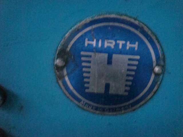

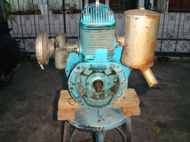

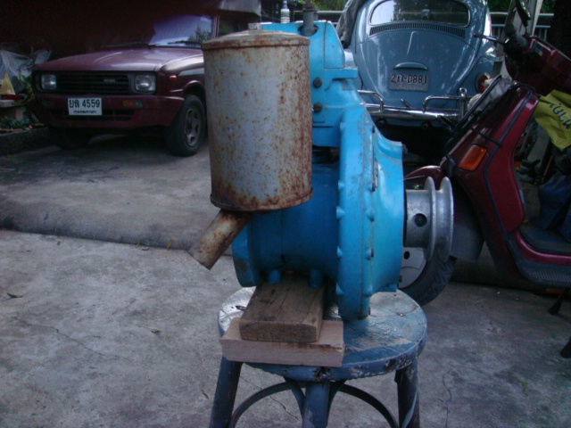

       หลังน้ำท่วมเลยค้นเครื่องเก่าของพ่อยี่ห้อเฮี๊ยตเป็นเครื่อง2จังหวะ11แรงที่3000รอบผลิต1964ความจุ300ccเป็นเครื่องใหม่เก่าเก็บตอนนี้ไม่มีคาบูและคอล์ยหัวเทียน
       เพลทประวัติ

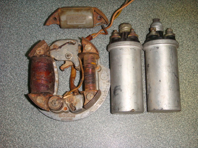

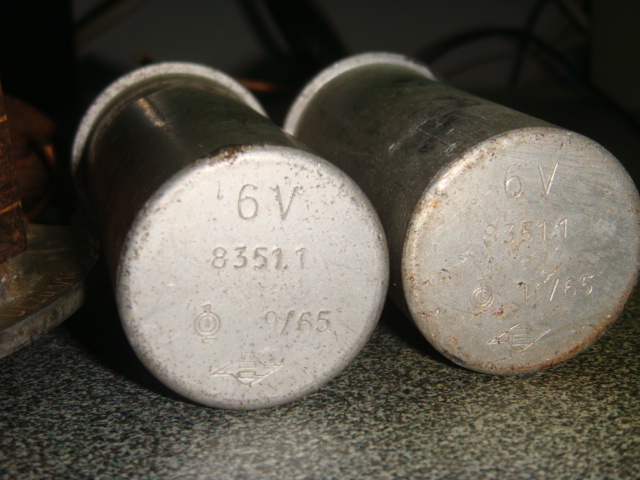

       คาบูตัวนี้ไม่ใช่ของเดิมส่วนถังน้ำมันผมถอดออกส่วนชุดไฟคอล์ยไม่มีอยากทราบวิธีดัดแปลงหรือเอาของเครื่องโรแท็กมาใส่ได้ไหม

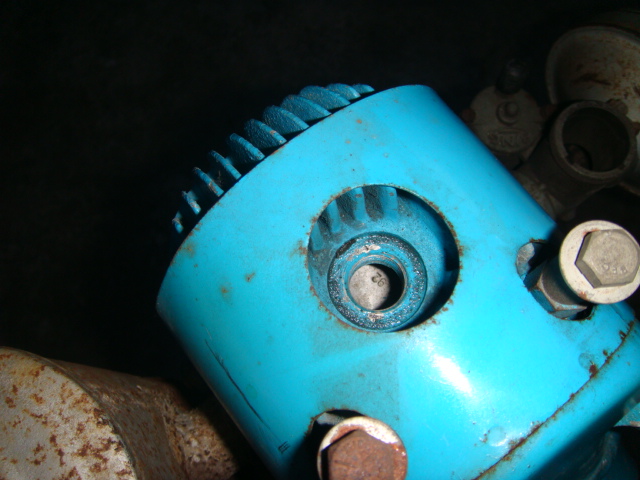

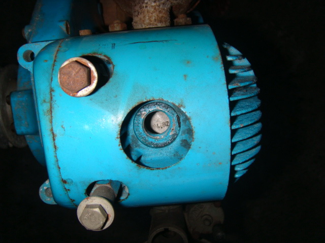

       ดูหัวลูกสูบ74มม.
นายมะดัน จาก นายมะดัน 124.122.153.192 เสาร์, 19/11/2554 เวลา : 09:08  IP : 124.122.153.192
edit แก้ไขคำตอบ   delete ลบคำตอบ 12405
       อายุ47ขวบเต็มหากปลุกชีพเสร็จจะลองติดเคื่องให้ชมครับและมีเพื่อนท่านใดมีเก็บไว้บ้างครับ

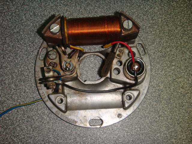

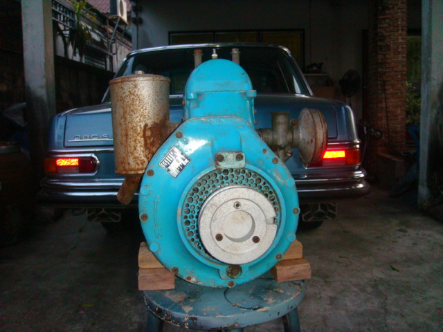

       วันี้ถอดจานไฟออกมาเห็นมีcoilอยู่1ชุดต่อผ่านทองขาวค่อมคอนเด็นเซอร์เรียบรัอยแสดงว่าต้องมีcoilอยู่ด้านนอกใช่ไหมครับ

       ผมลองวัดขนาดของคอล์ยจะมีขนาดพอๆกันของเครื่องเจโล่13แต่ต้องแต่งนิดหน่อยใส่ได้เลยไหมครับแล้วไฟออกดีไหม
นายมะดัน จาก นายมะดัน 124.121.236.63 เสาร์, 19/11/2554 เวลา : 22:39  IP : 124.121.236.63
edit แก้ไขคำตอบ   delete ลบคำตอบ 12441
       ในรูปข้างบนคอล์ยไฟนอกจานไฟก็ของเจโล่13กับที่ติดในจานไฟอันไหนของแท้ครับ

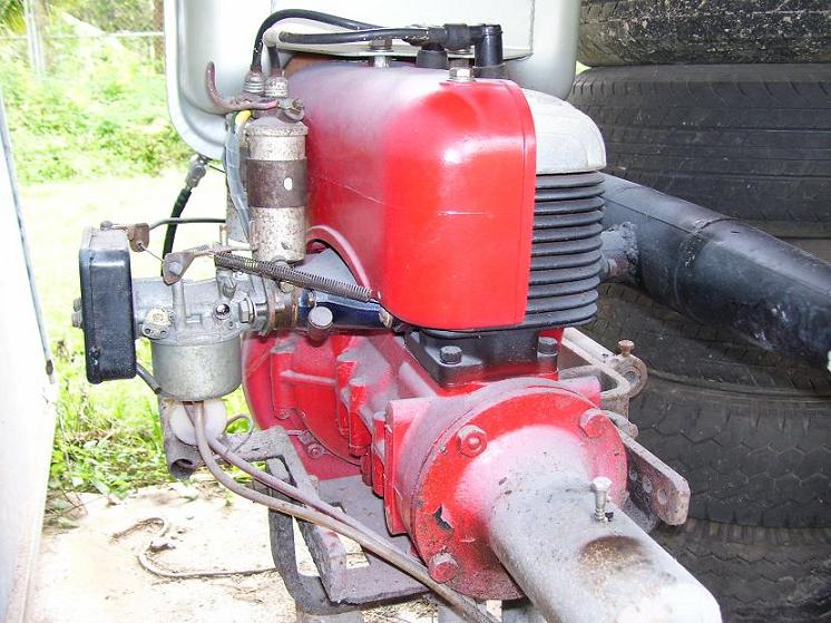

       หรือผมจะต่อคอล์ยหัวเทียนข้างนอกโดยใช้คอล์ยตัวกลมขนาด6Vเหมือนโรแท็ก18แรง(ไม่รู้ของโรแท็ก18เป็นแบบ6Vเหมือนกันไหม)
นายมะดัน จาก นายมะดัน 124.121.236.63 เสาร์, 19/11/2554 เวลา : 22:51  IP : 124.121.236.63
edit แก้ไขคำตอบ   delete ลบคำตอบ 12443
       ต่อแบบนี้ได้ไหมครับ(ยืมรูปคุณดำ สงขลาหน่อยครับ)
นายมะดัน จาก นายมะดัน 124.121.236.63 เสาร์, 19/11/2554 เวลา : 22:59  IP : 124.121.236.63
edit แก้ไขคำตอบ   delete ลบคำตอบ 12444
       คำถามที่8ลากสายออกมาต่อกับคำถามที่11ลองดูไฟครับก่อนใส่ขัดหัวเทียนให้สอาดนะครับลองดูครับ

       ไหนๆก็รื้อแล้วคันมือเลยทำสีซะเลยตอนนี้ไฟออกแล้วยังไม่ได้ลองติดเครื่องเลย
